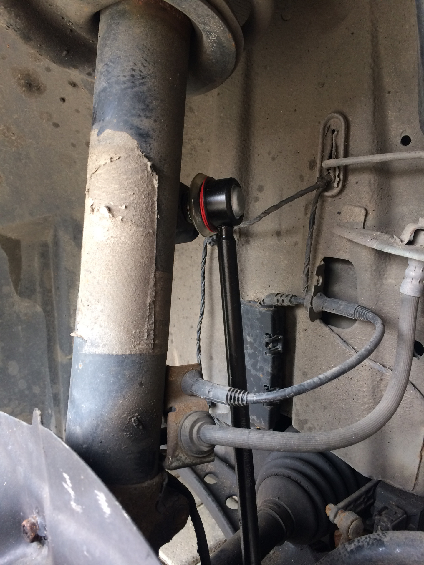

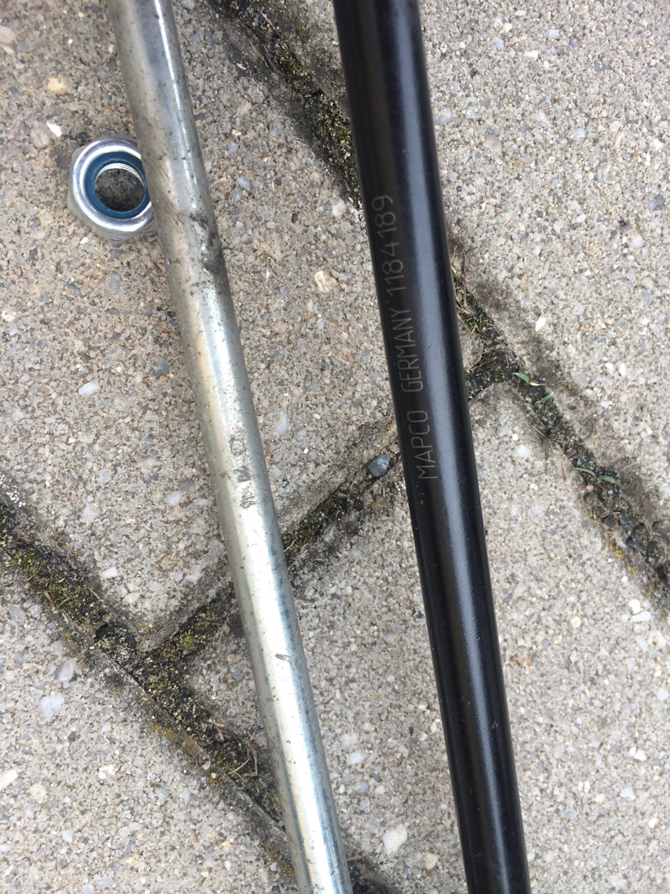

Ещё со дня покупки дико стучала левая стойка стабилизатора. Причём она была совсем конченая, стук было слышно даже при трогании. Сначала хотел купить лемфедер (70€), но сравнив цены в РФ и Праге решил что сильно выгоднее будет заказать из РФ Marco (15€).

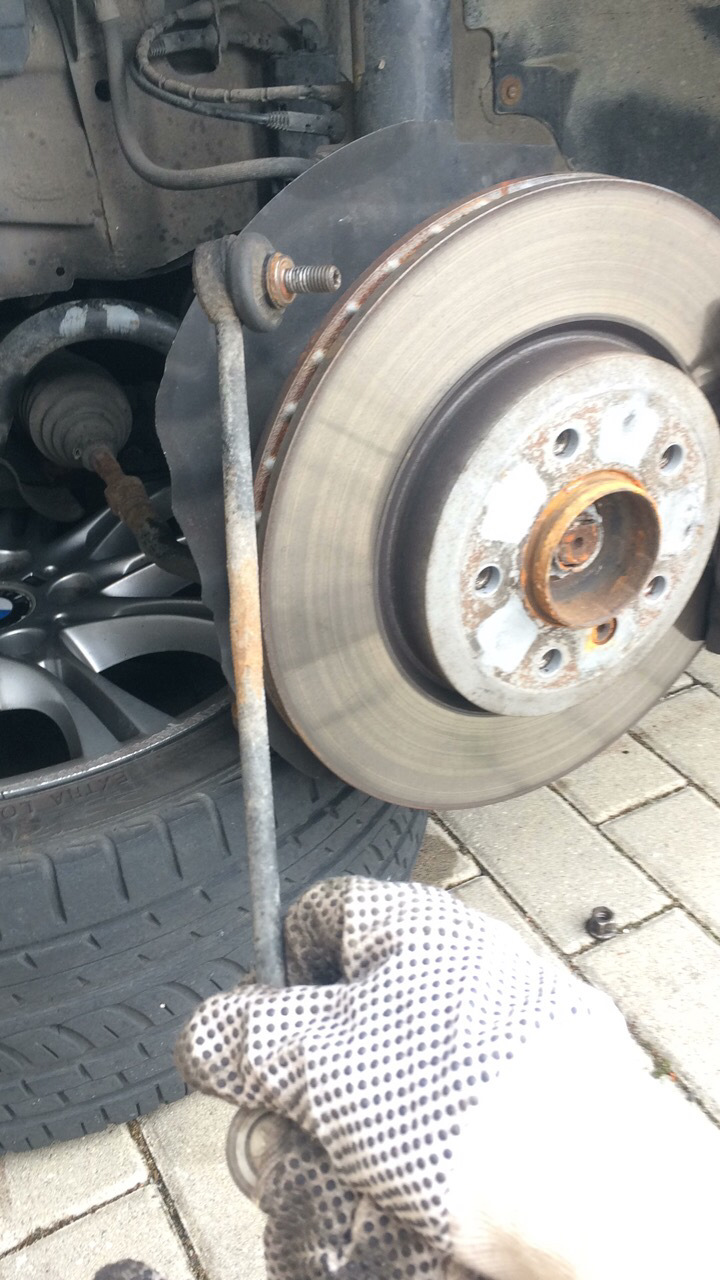

С заменой все довольно просто, правда с одним домкратом это не особо удобно. Но я просто подкладывал колесо под рычаг, что бы высвободить стойку.

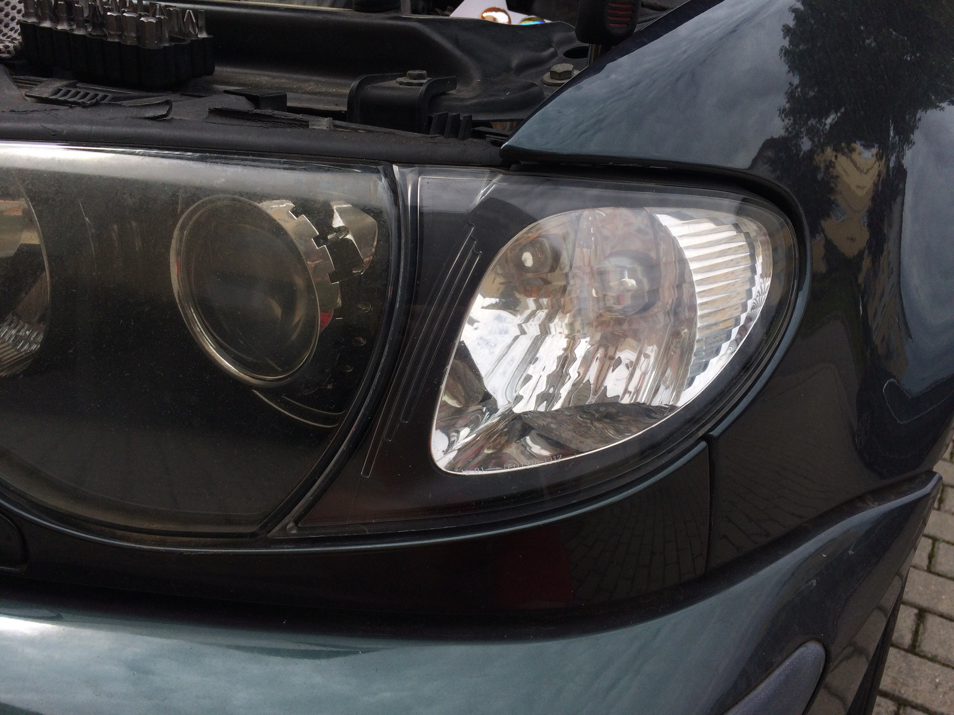

Заодно заменил лампочки в поворотниках, ну очень меня раздражали синие осрамы, китайщиной такой отдавало :) Теперь все чинно, благородно. Кстати даже светит ярче осрама.
