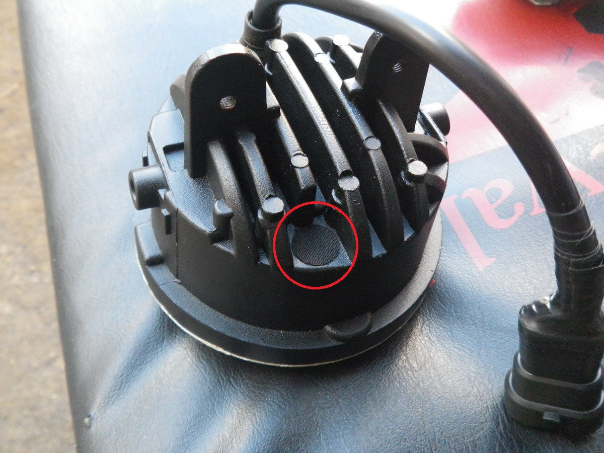

Кетайская кетайса, у которых я покупал светоидиодные ПТФки, оказалась хорошей кетайсей. После того, как фарки потекли, они, после непродолжительных переговоров, выслали мне комплект новых, вчера забрал его на почте. Комплект такой же, как и в первый раз, так что будет в запасе одна фарка.
Кстати, другая кетайкая кетайса, у которой я покупал ДХО, что тоже тогда потекли – плохая кетайса. Переговоры на Али продолжаются и по сей день, а последнюю неделю 3,14здоглазые вообще молчат и на мои сообщения не отвечают. Пусть подавятся, эти починю, то есть загерметизирую наглухо.
Демонтровал одну ПТФ и обе ДХО
Попытка разобрать ДХО провалилась, злобный герметик, которым я их замазал сзади и по швам, не сковырнуть, он крепче, чем корпус этого изделия из говна и веток. Ладно, есть другой вариант – замажу их по переднему шву.
Кстати, говнокетайса в процессе переговоров зачем-то просили видео запотевшей ДХОшки, вот оно – не пропадать же добру :-)
Вот ещё одно, пошлю уродам сегодня – про то, что внутри им пелодка, заржавели к бениной maman
ПТФку тоже заклеил, как это делал в прошлый раз
И принялся разбирать старую, то есть вырезать фарку из ARB-шной чашечки. Пришлось применить болгарку и DREMEL, иначе оно не разбиралось. Всё-таки герметик для вклейки стёкол – это сила. Ну, а я привык всё делать хорошо, крепко – «на века»
Ну вот, всё готово. Почистил, продул, обезжирил, намазал, соединил (ПТФ и корпус-чашку)
