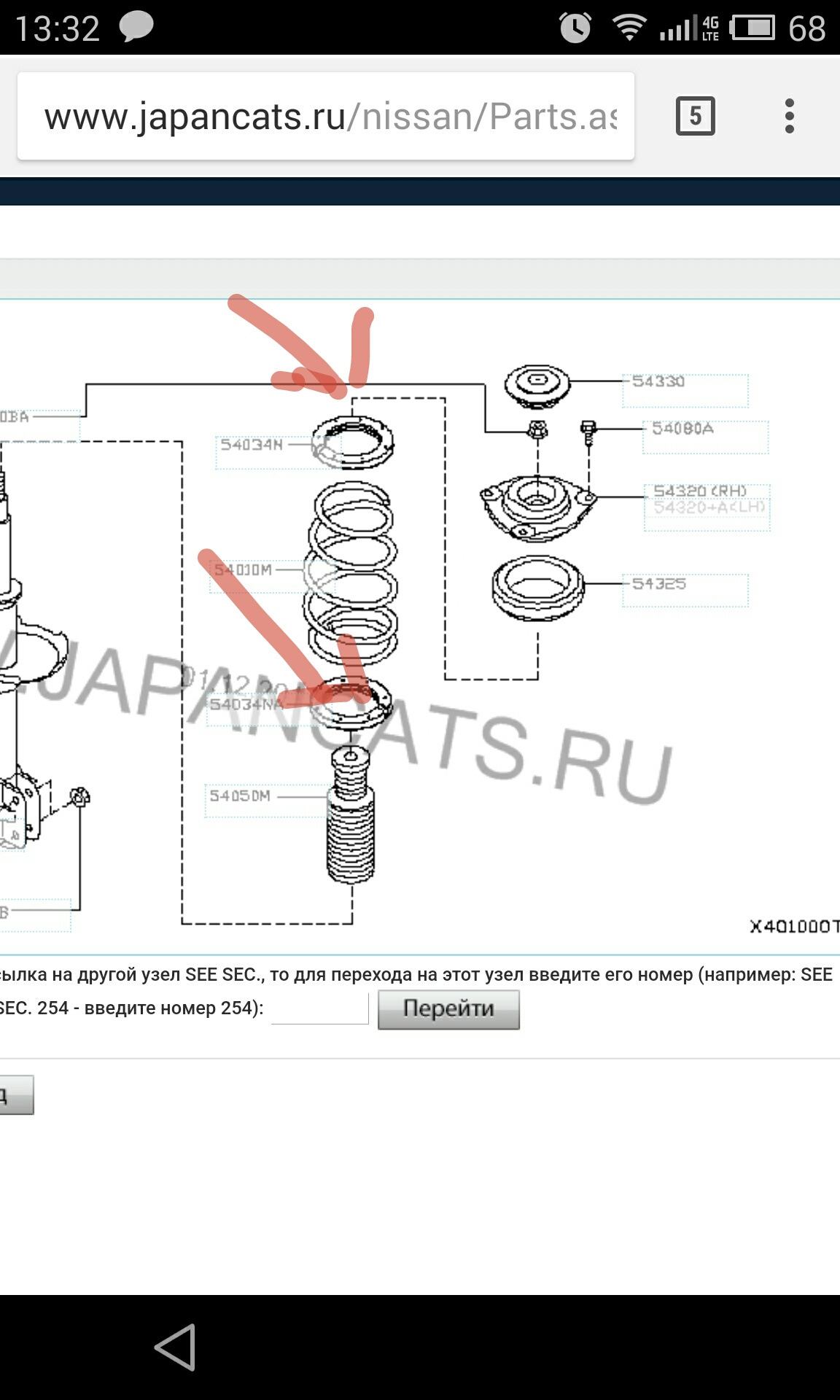

Ну все, хорошо что я нарвался на ваш бж)) о замене пружин а то все купил кроме них)) и уже готов был менять, лучше все заменить. Единственно одно не пойму там по каталогу идет опора пружины такая резинка стоит 282 р вроде идет сверху и снизу — это что вы не меняли ее? Визуальный осмотр не выявил я ее там))) она куда ставиться?
нет, не менял, они были в хорошем состоянии, она ставиться внизу и вверху пружины. на Лачике (он 08г) менял только 1 заднюю, т.к. она порвалась, все остальные оставил, на подъемнике можно глянуть состояние.
Так так нет у меня их ((( но у меня тиида дорестайл! Может они мне не подойдут? Честно сказать мне не нравится работа передней подвески надо их значит прикупить
Просто думаю шланги эти тож хорошо но лучше эта резина как ваша лучше, просто вопрос если их поставить снизу и сверху потом полезет туда стойка + опоры? Щас же у меня их нет и стойки норм стоят, не прибавят ли высоты эти резинки? Или стойкам нет разницы что там
Вы когда новые пружины поставите уже высота прибавиться, сами резинки в совокупности прибавят 1-2 см, думаю это не критично, пружина больше чем нужно не разожмет =) Сравните при замене старые и новые пружины, думаю разница в виток точно будет, так что для резинок место есть =)

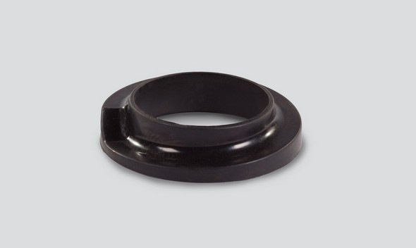

Незнаю у меня их нет, она как выглядит? Это шланг или как шайба?
странно, должны быть, на фото примерно так должны выглядеть, я бы заказал если их нет, без резинок скрежет будет метала об метал.
может и правда на дорестайл не ставили, вот темка похожая www.drive2.ru/l/4792104/ хотя странно, убирать копеечную резинку…
Читал спасибо, вот думаю теперь которые поставить? Эти как шланги которые или то что вы мне отправили на фото .
Вот тут на Ваш выбор, не люблю советовать =) я думаю оба варианта будут выполнять свои функции.
Чуть не понял, вы имеете в, виду новая будет на виток больше? + резинки не будет потом тяжело стойкам работать)) или им по барабану)
Нет, витков одинаково, просто старая просевшая будет казаться на виток меньше=) спросите у AIR78, т.к. он ставил, то думаю лучше подскажет)
Вот то что на фото есть ее номер и подойдет на тииду вниз пружины?
Номер сейчас не могу сказать, позже как до компа доберусь, фото из интернета для примера.
У меня пробоемма те опоры не идут их нет на складе (((думал эти может подойдут
55018-ZN90B и 55018-ZN90A по 2 шт.
Вот эти и вбивал ((( с, индексом A пришли, а другие нет (( читал люди ставят обычный шланг и норм, спасибо конечно
ну уж извиняйте. чем смог, может через другой магазин заказать?
Пробовал их нет на складах по 1 шт или сроки большие
