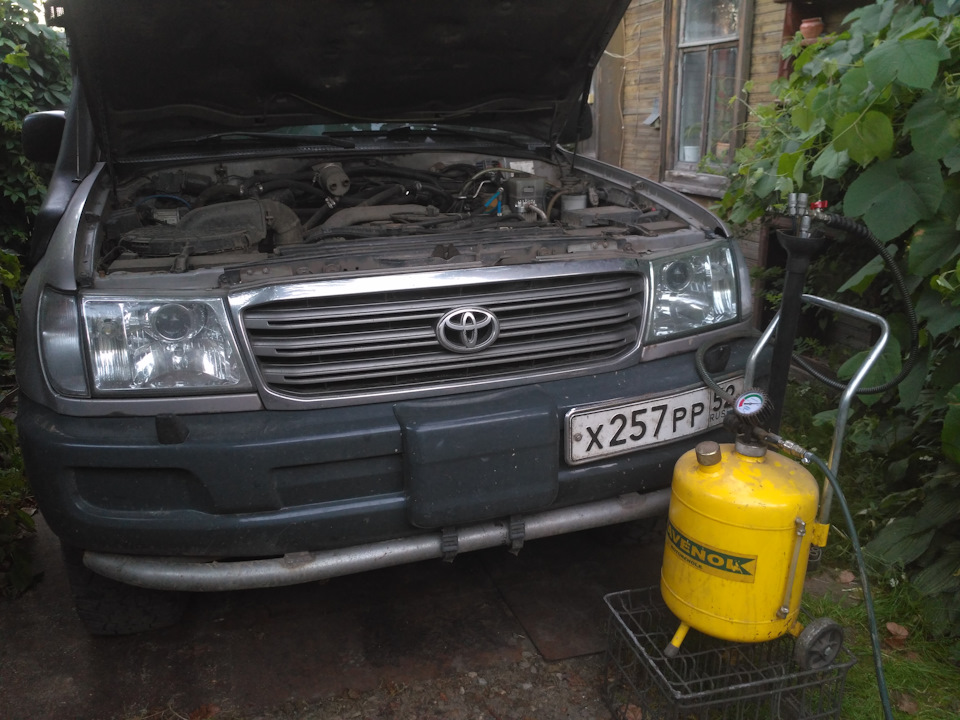

Давным давно когда у меня быс свой сервис в гараже был куплен аппарат для вакуумной замены масла. Но по причине негативных отзывов наподобие этих был отложен и валялся у меня в сарайке около 15 лет))). Вчера по причине занятости ямы и необходимости замены масла, я все же решил протестировать его. После откачки всего масла аппаратом я естественно полез и открутил сливную пробку на поддоне.
Результат я даже заснял на видео, с пробки ни капнуло даже ни капельки. Для себя этот миф я развеял и в дальнейшем буду менять масло им тем более что очень удобно. Возможно мой поддон нужной формы или у кого то руки кривые, кто пишет и говорит что после него остается масло в двигателе, я свой выбор сделал.
ЗЫ это не реклама, аппаратами не торгую и масло равенол не лью.

Тоже на ШевиНиве так масло меняю, сделал из фреонового баллона. Тоже теоретики кричали- половина в поддоне остаётся…ничего там не остаётся, тоже проверял. Зато чистый и масло можно поменять в любой момент, а не ждать чистой погоды.
если выкачивается достаточный объём масла-почему бы и нет.
на 1fz-f на моей 80-ке мне слили около 5-ти литров, потому я больше таким и не пользуюсь.
так и должно быть ., если трубка правильная под щуп.
На 24 литра, так и машина у меня не маленькая))))
Нихреновая по размерам бандура
Сам заменяю масло подобрым образом. Получается чисто, очень быстро и качественно!
Только нет у меня специального оборудования 15-летней гаражной выдержки, поэтому использую пылесос. ;))
Интересно каким образом можно пылесосом собирать масло?
Шланг пылесоса вставляется в крышку пластиковой емкости и при включении создаёт разряжение. Рядом через штуцер проведён шланг, один конец которого проведён внутрь емкости, а другой вставлен через отверстие щупа в двигатель.
