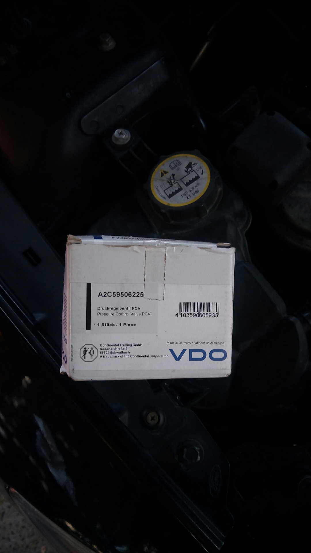

Поменял регулятор по причине плавных рывков на оборотах после 3 тысяч и при резком нажатии на газ, также машина очень вяло разгонялась и поле 120 ехала как черепаха, сейчас проблема ушла) Поставил Ваговский регулятор, на фото номер нового прилагаю. Менять не сложно .Для снятия регулятора давления нужен ключ на 37, такого у меня нет) поэтому раздвижные пасатижи выручили . Снимаешь воздухан, далее аккумулятор со всей бородой к нему, площадку аккумулятора и коричневый клапан, который ближе к дворникам и все! Желательно после снятия старого регулятора, тут же закрутить новый, т.к система может завоздушиться.Поставил новый и насладился машиной, плавный разгон! Машина поехала совсем по- другому, даже на старом исправном датчике так не ехала.
Запчасти на фото: A2C59506225

А почему вы назвали регулятор ваговским?)
Если топливная Siemens/VDO
А владеет ими
Continental Automotive GmbH
Ясно, большое спасибо!

как диагностировал его кончину? какое давление было на холостом и при ускорении?
Привет, сделали дианостику, показал неправильную работу регулятора давления
Не пришлете фото, если есть сего процесса?
Фото процесса к сожалению нет)
