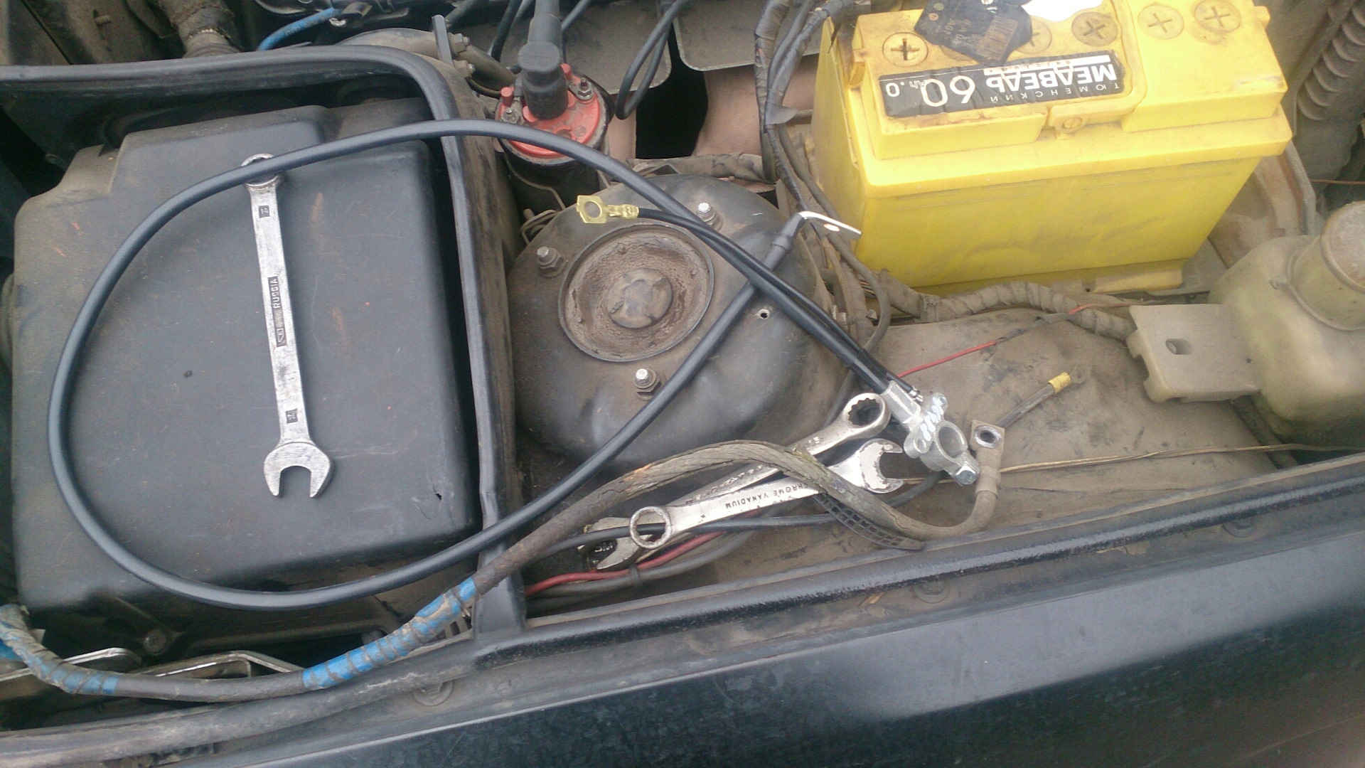

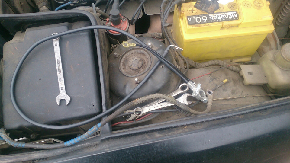

Недавно начались проблемы с дерготней на прогретом двигателе. На ходу будто на миг пропадало питание, а потом вновь появлялось, это сопровождалось нехилым таким "пинком".

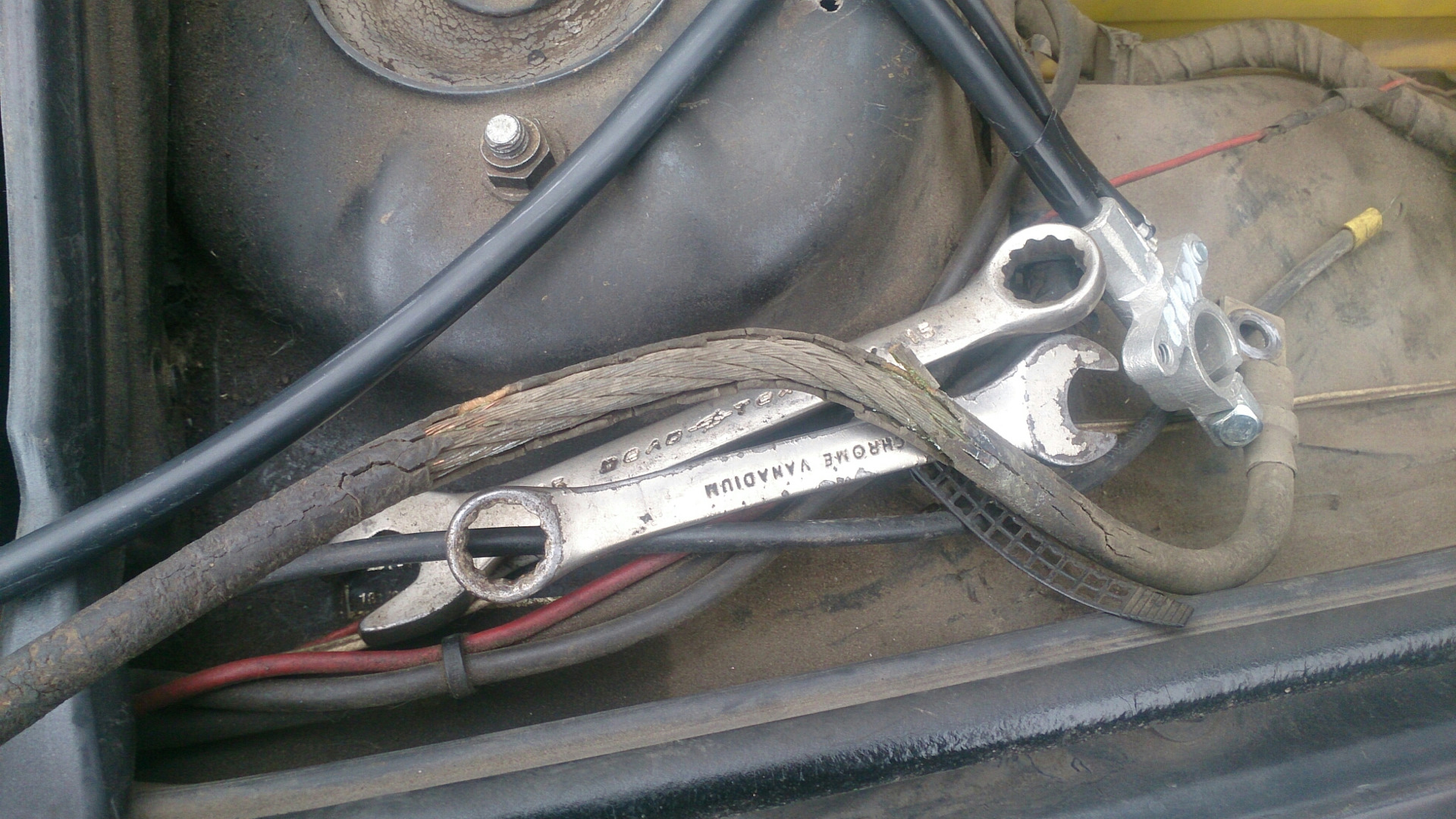

Давно грешил на провода и крышку распределителя, и вот они как раз приехали, начал менять и обратил внимание на то, что массовому проводу с аккумулятора очень и очень плохо, что можно видеть на фото…
Поехал в "автомир", купил массовый провод с клеммой от 2123, поставил, рывки ушли)
Изи, профит)

жестко поело коррозией
Вот именно минусовой почему-то так умер) с плюсовым всё хорошо
на 2110 так же было. лопнула изоляция и провод окислился ))
