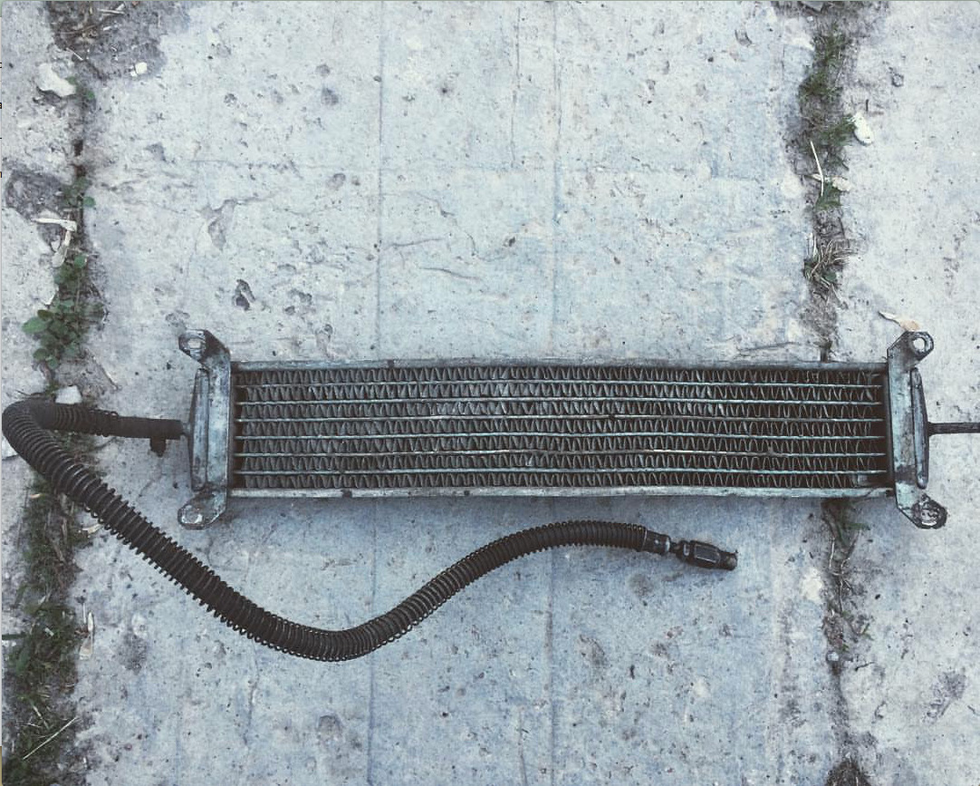

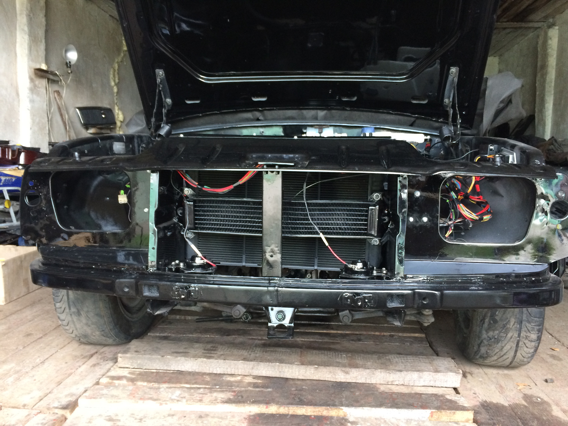

Итак, сам маслорадиатор:
В моем случае, это самый производительный из волговских, алюминиевый маслорадиатор от форкамерной 3102 с двигателем 402.2. Так же, неплохим выбором будет маслорадиатор от 24, он не очень сильно уступает аналогу с форкамерного мотора. Штатные маслорадиаторы образца 3110 в виде змейки врядли вообще есть смысл рассматривать для форсированных моторов.

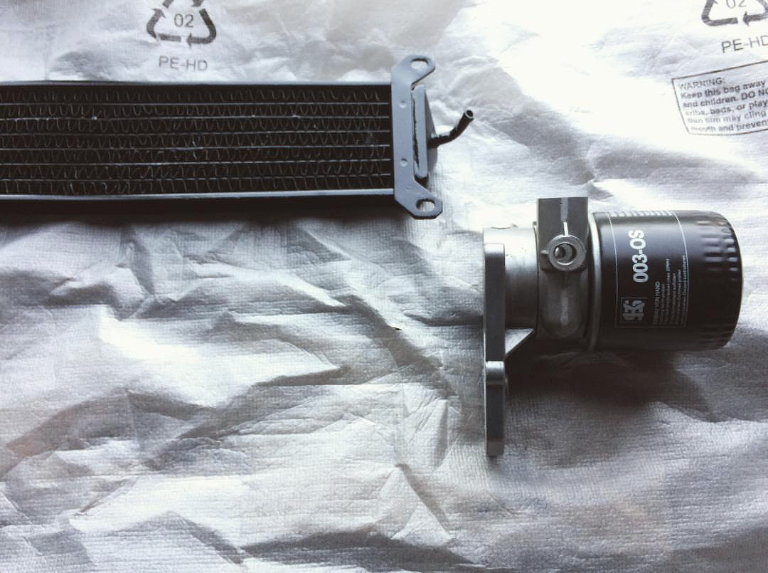

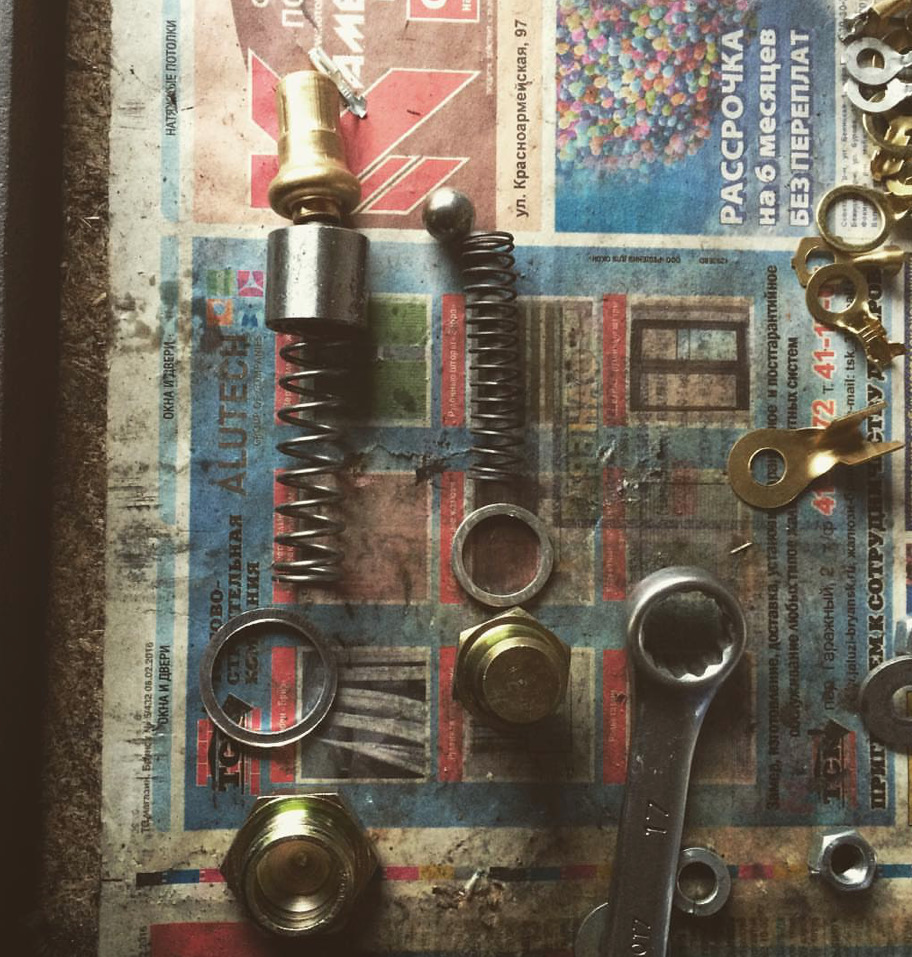

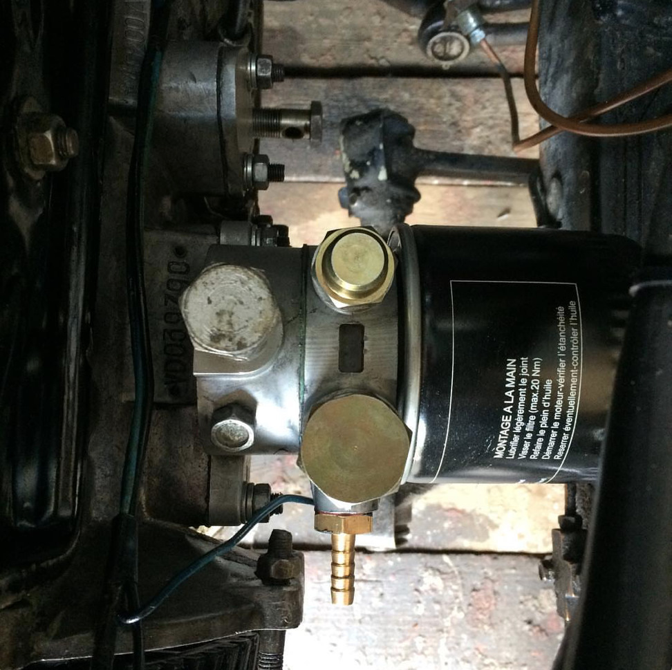

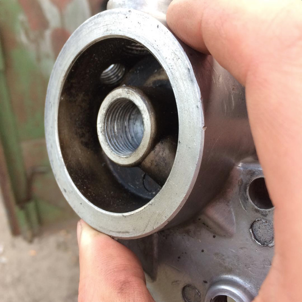

Теперь, стоит подумать о том, как его подключить к маслосистеме нашего мотора. Благо, есть готовое решение в виде маслоклапана от двигателя ЗМЗ-405/409 п/н 406-1013080. Данный девайс представляет собой проставку под маслофильтр с двумя клапанами: термостатом и клапаном давления. Когда звезды сходятся на небе давление и температура масла достигают заданных величин (около 90 градусов) клапана открываются и происходит выход масла в маслорадиатор.
Понятное дело, на родной маслофильтр эту систему не установить, нам потребуется адаптер под жигулевский маслофильтр фирмы "Шанс". Впрочем, адаптер тоже требует доработки. Родной стальной стаканчик, служащий одновременно осью фильтра и штуцером подачи масла придется высверлить ибо термоклапан имеет центральное отверстие большего диаметра, да и длины штуцера нам недостаточно для установки клапана.
Высверливаем штуцер сверлом на 18, а затем нарезаем резьбу М20х1,5. Я (а точнее токарь) все это делал на токарном станке, правда пришлось сварить адаптер, имитирующий крепление к блоку, что бы зажать переходник в патрон. Так же пришлось выточить новый штуцер, большей длины, с одной стороны с резьбой М20х1,5 (к адаптеру), а с другой 3/4 (к маслофильтру). Штуцер продев сквозь термоклапан, следует сажать на неразъемный фиксатор резьбы (я использовал красный фирмы Permatex), дабы исключить его выворачивание при смене фильтра. Главное, после подсборки не забыть просверлить отверстие 9мм в штуцере подачи масла в фильтр с обратной стороны адаптера.

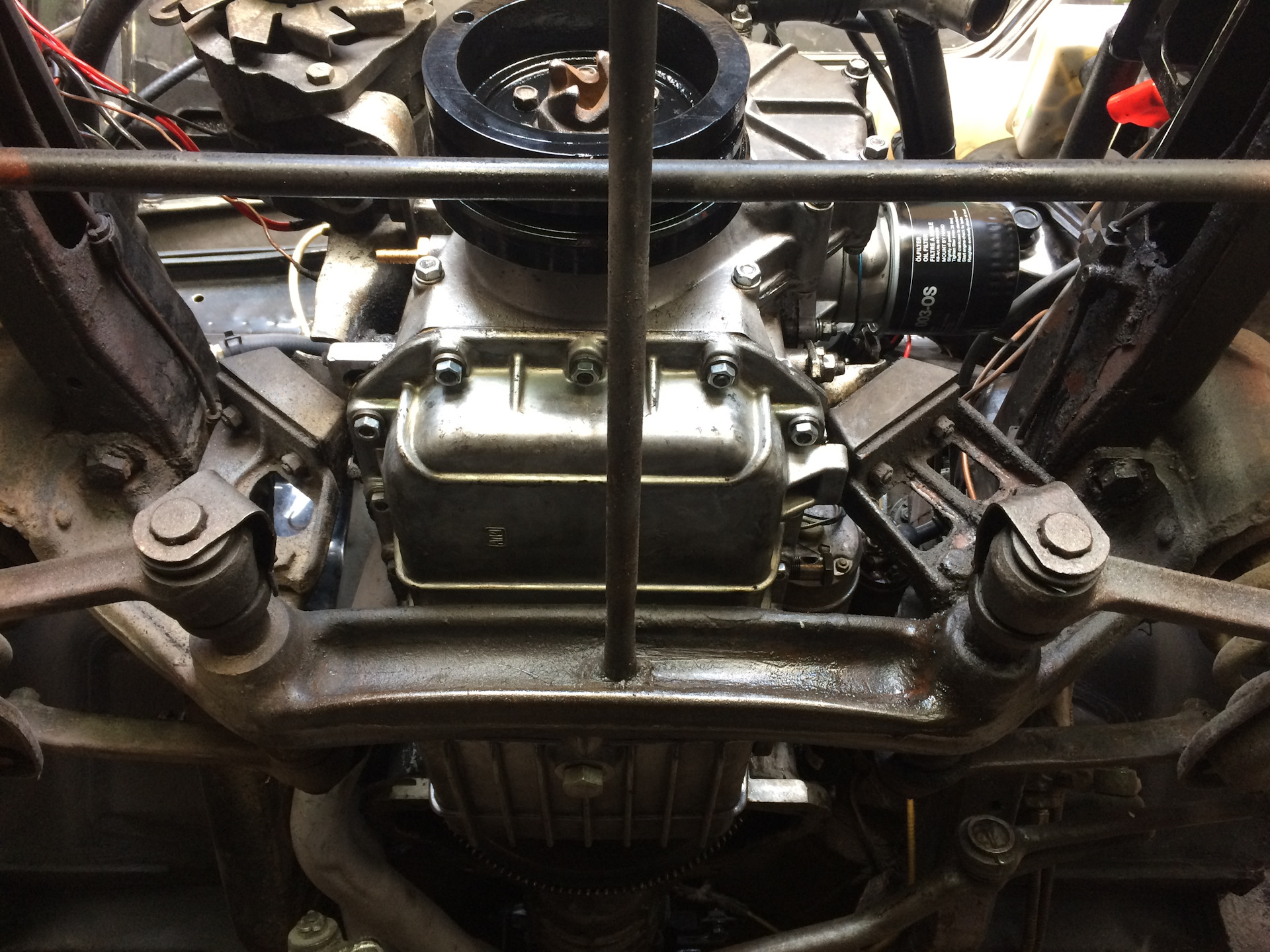

Вот так выглядит вся эта конструкция на моторе:
Как можно заметить, дурацкие заводские переходники с дюймовой резьбы на метрическую я убрал, вместо них заказав токарю штуцеры с 1/4 на 8мм шланг. Трубка маслоподачи в фильтр на момент съемки находилась в порошковой окраске.

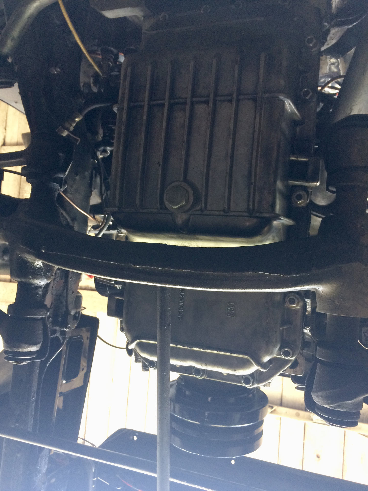

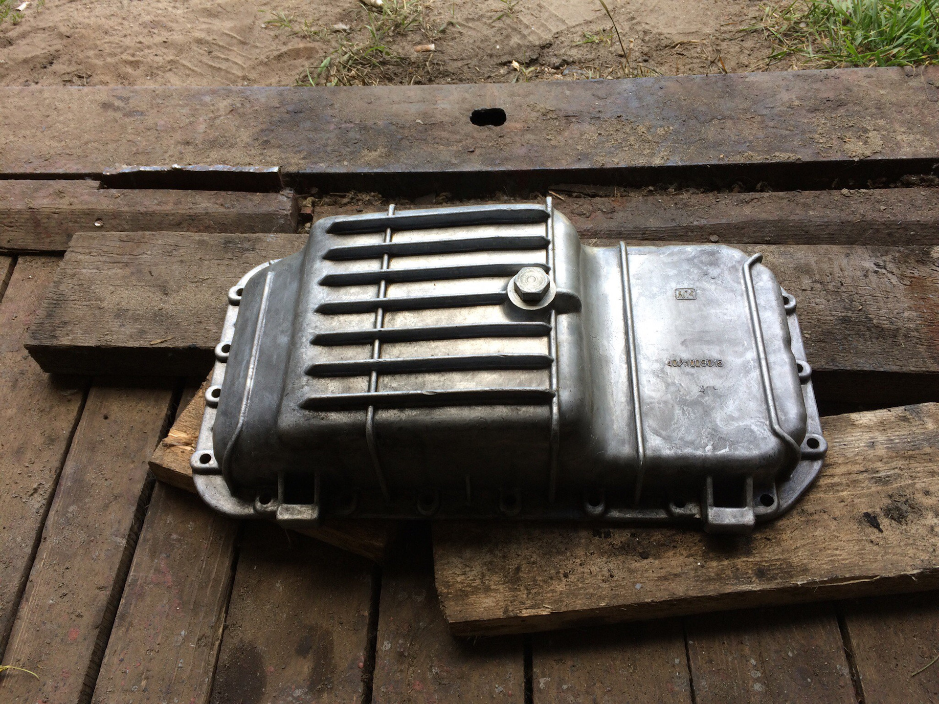

Маслорадиатор, конечно, вещь хорошая, но не стоит забывать что охлаждение масла происходит и в картере. Поэтому не плохо обзавестись алюминиевым картером. Здесь нам на помощь опять приходит форкамерный 402.2, от которого мы и возьмем данную деталь. Помимо лучшего охлаждения масла данный картер еще имеет ряд плюсов по сравнению с жестяным: он прочнее и за счет этого не плохо добавляет жесткости самому блоку, а еще он литой с толстыми стенками, поэтому о подтеках масла через стык поддона и блока можно забыть.
В поисках данной детали мне очень помог товарищ Flash-Cadillac, который за скромную сумму дензнаков прислал мне совершенно новый картер. За что ему выражаю очередной раз большое спасибо!
Для установки данного поддона на блок, нам потребуются шпильки большей длины М8х25 (по своему опыту скажу, что лучше еще длиннее). Прокладку я использую картонную, герметик Reinzosil от Victor Reinz.

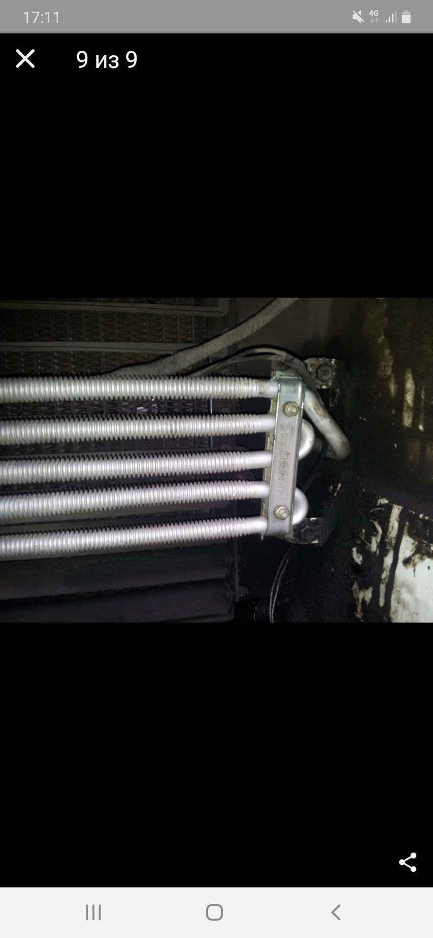

Здравствуйте, вот такой радиатор как на фото хороший?
Не особо.
Есть радиаторы хорошие кроме оригинальных с ГАЗ 24 ?
24 либо 3102, как у меня
Чем эти радиаторы хороши?
Разницы не заметил что ваш от 3102 что мой от 24.
3102 имеет наибольшее количество ребер = наибольшую производительность.
Спасибо большое, надо присмотреться к фото еще раз.

а нафига надо ставить клапан на фильтр, если есть с завода клапан на блоке? все тоже самое, только без городушек
ты имеешь ввиду редукционный клапан? так он же совсем другие функции выполняет
а ты что поставил?
tag32
эта проставка, которую ты поставил, ставится на 405 и 409 моторы. а у 402 и 406 он стоит отдельно, так что та лишние детали понавешал а принцип работы один и тот же. так что нет смысла городить. уж проще тогда теплообменник поставить от Фольксвагена, от него толку больше будет как зимой так и летом
Способ не принципиально отличается от стока.
Теплообменник эффективнее.
Да, по-сути тот же кран, только автоматический. Более эффективное охлаждение масла и не нужно этому двигателю, имхо.
Алюминиевый поддон увеличит время прогрева зимой. А что за масло в движке? По-моему по трассе оно как раз лучше охлаждается, правда при связке стакан + принудительный вентилятор.
Liqui Moly Optimal 10W-40.
Время прогрева зимой не важно ибо зимой эта машина не ездит и не будет)

Тоже хочу подобную тему провернуть картер у меня уже с завода так же и на сцепление тоже алюминий Радик обрезан а вот заглушка сук латунная и почти вся в ровень стесалась
