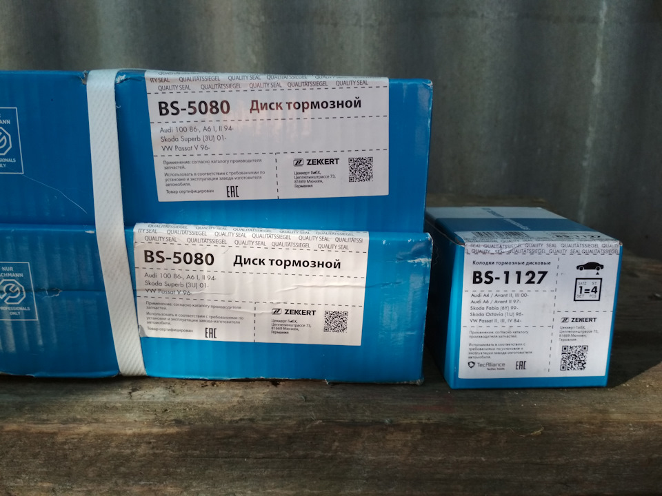

Решил поменять тормозные диски, ну и соответственно колодки! Передние диски недавно менялтут, но они оказались не те, у меня должны стоят 282, а ремсы были 288 и при определенных условиях (резкий разгон и резкое торможение) цепляли за суппорт(видимо потому, что он плавающий) + неправильный износ колодок и самого диска!
Решил поставить всё фирмы Zekkert!
Передние диски Zekkert BS-5195
Задние диски Zekkert BS-5080
Передние колодки Zekkert BS-1131
Задние колодки Zekkert BS-1127

По поводу качества! После установки проехал порядка 1000 км, разгонял машину 0-160 км/ч! Нет никакой вибрации и биений, ни при разгоне, ни при торможении!
