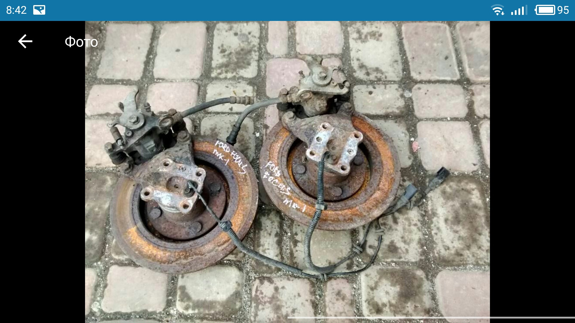

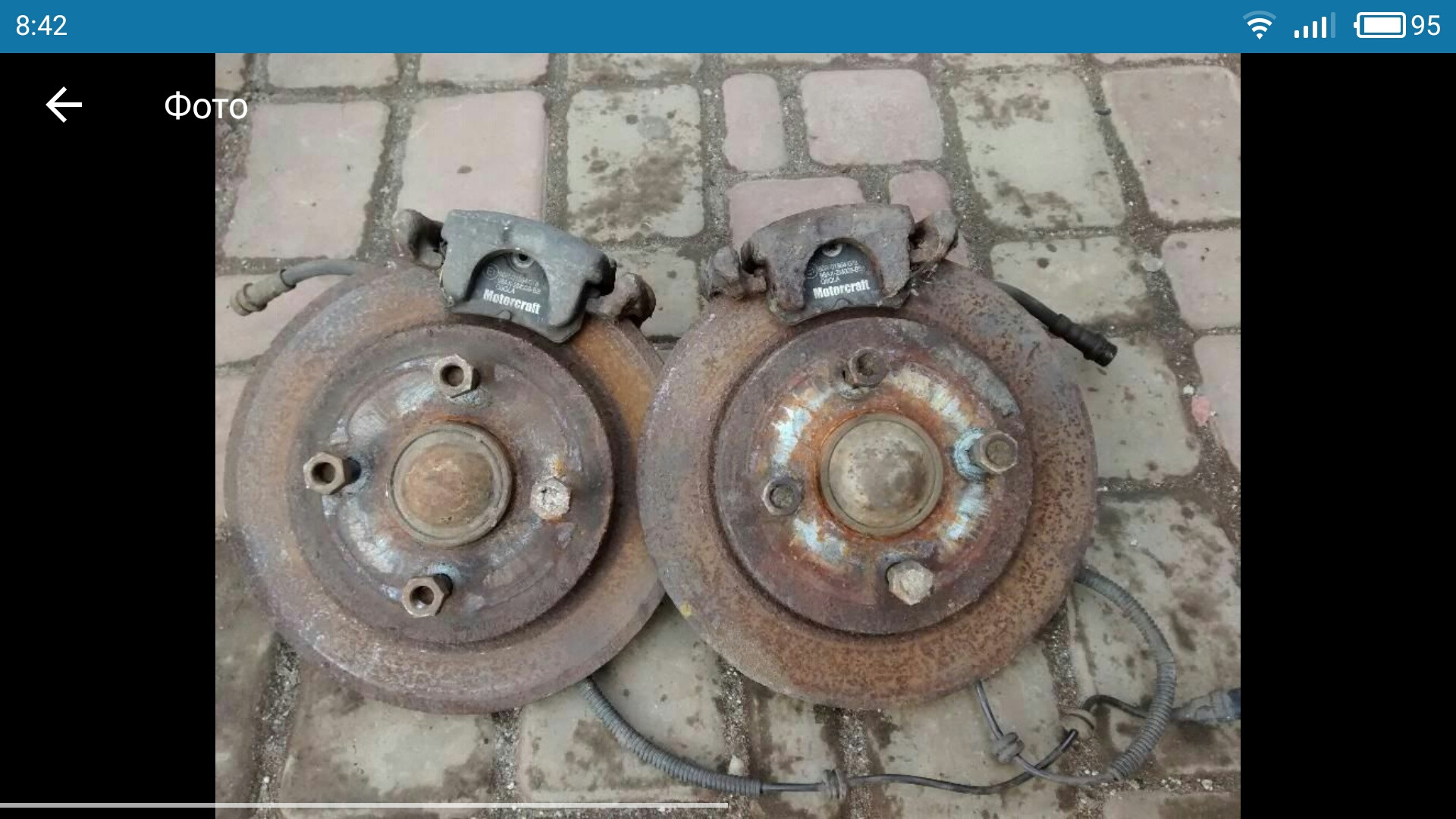

Привет друзья! Много не пишу, по фото сами поймете!) Когда инстал не знаю, времени нет, да и в порядок нужно привести! Но руки чешутся) Ценник я считаю гуманный-50$
просто пробуй и все) только один момент с тормозами от мондео, там с дисками тормозными проблемка может быть. я брал от мондео и пришлось проставку небольшую между ступицей и диском ставить, чтобы отцентрировать диск к скобе. там вроде от эскорта надо брать, есть диск 260 на рс2000 ставился вроде
100%, думаю и до них доберусь! По крайней мере я планирую!) Вообще пунктов по проведению в чувства много: Новый сток выхлоп Передние сидения recaro Кондиционер Диски ford centra 15" Короче работы не початый край))

у меня перед мондео 260мм, зад от фокуса 250 мм и колеса 14 разварки, все налезло
Вылет у железа тоже разный был!
Ок, буду иметь ввиду!
Пока с задними разберусь)
тогда и передние на 260 мм от Скорпио мк2 надо ставить)

только 14" штамповки не налазят на 260 мм диск и суппорт, учти это)

Это от фокуса?)
Да, фокус мк1
