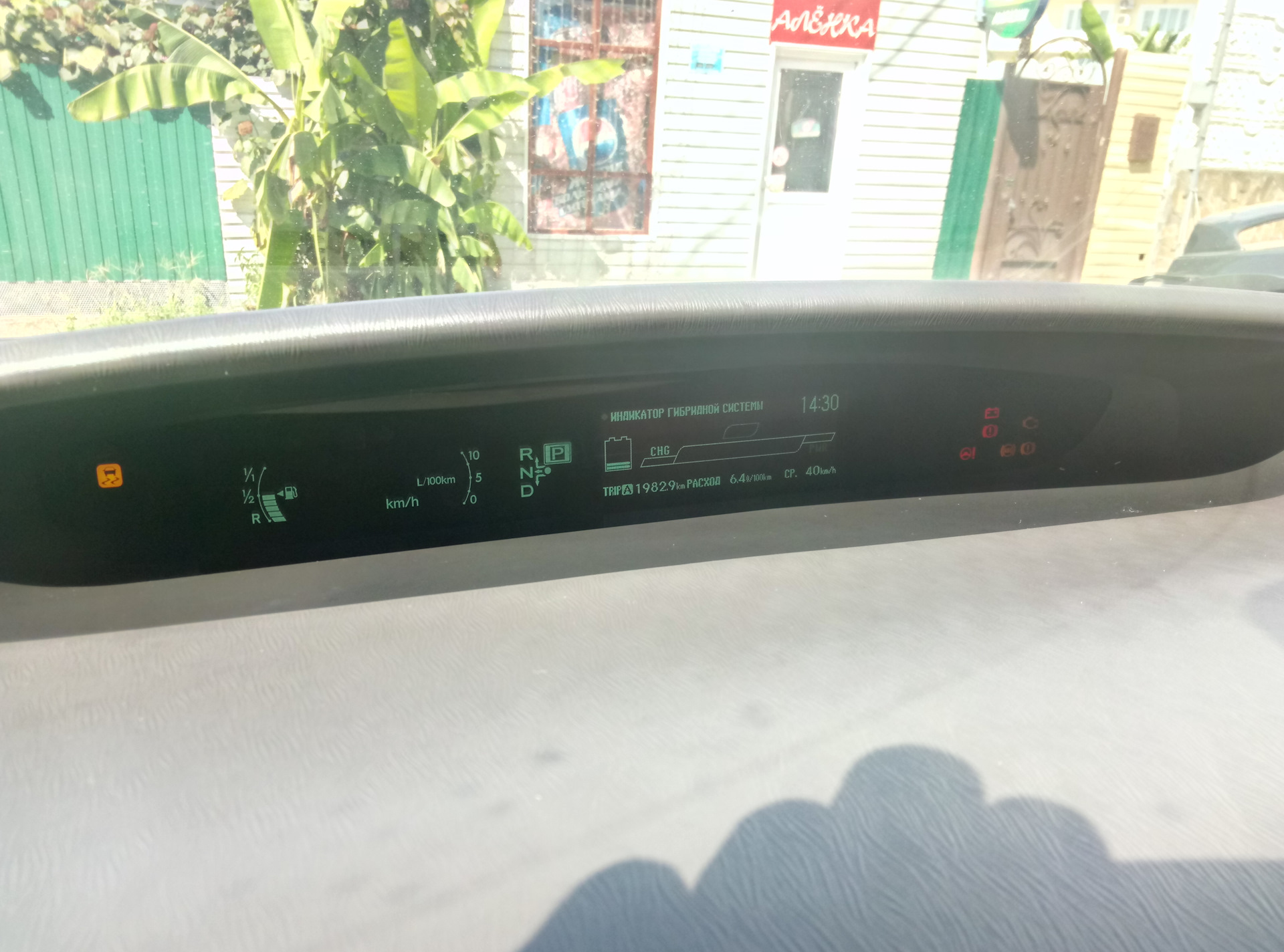

Сажусь в авто, включаю его, а она мне:
— Кушельме бешельме, шайтанама, нащайнике, — говорит, — никуда моя сегодня не ехать, паспорт верни, а?!
Тут я и офигел на месте. Даже что сказать не нашелся.

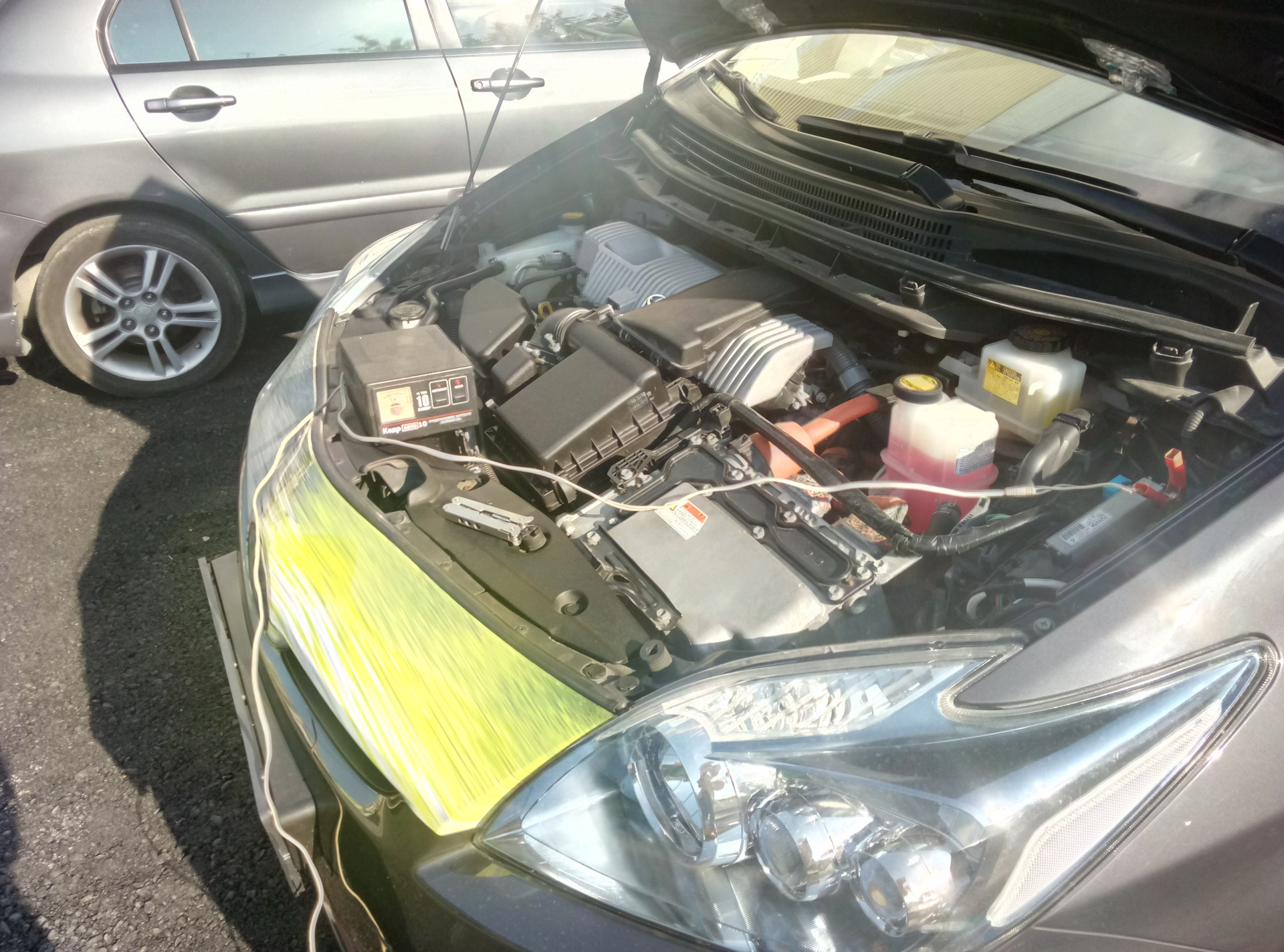

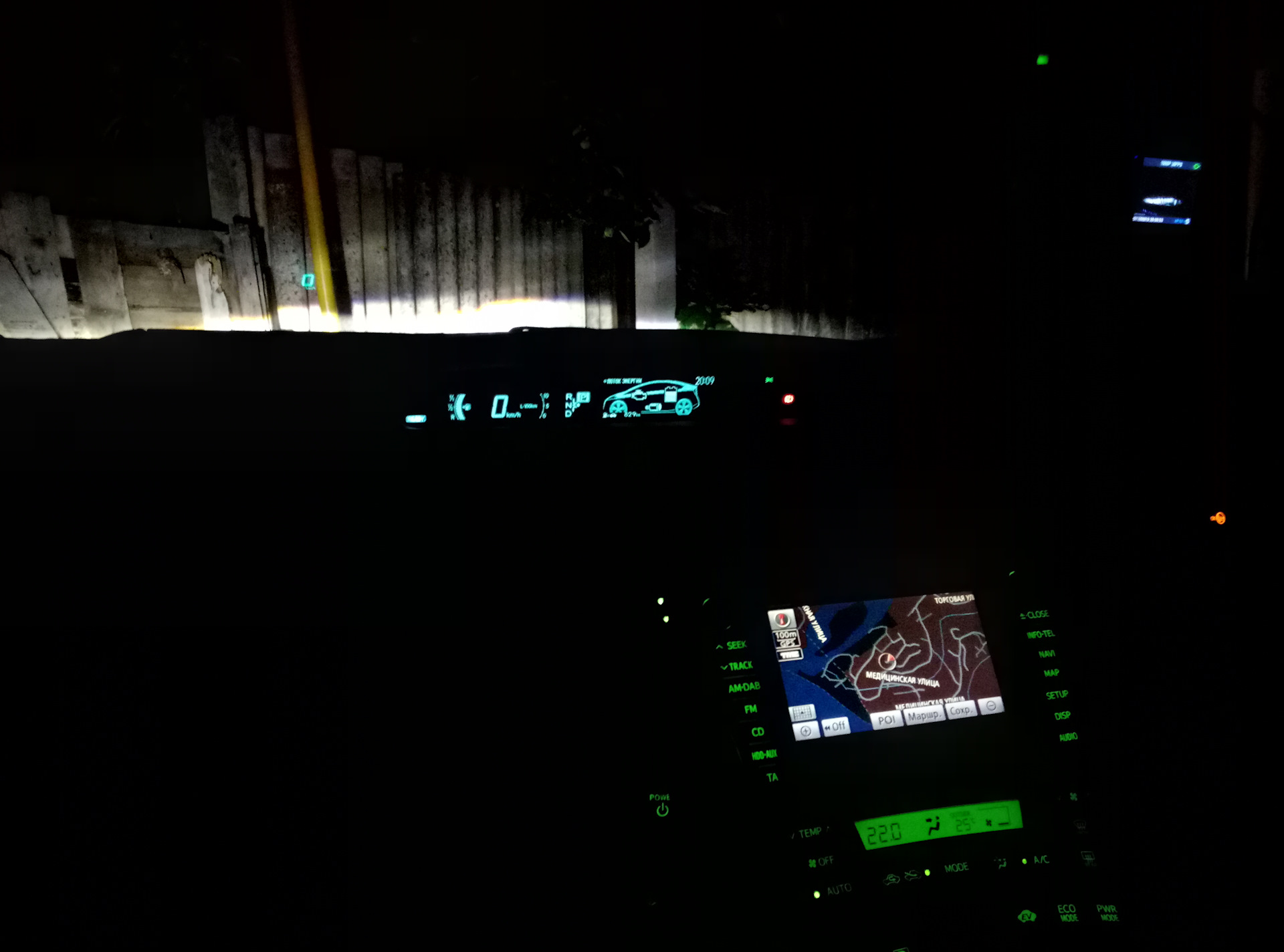

Короче, вчера днем машина заводилась без проблем. Провел сухую чистку салона, протер полиролью торпеду, коврики почистил, движок запускал, чтоб музыка мелкую батарейку не сажала. А сегодня днем высветилась такая гирлянда на приборке. Авто включается, но ДВС не заводится, руль заблокирован, КПП не дает переключиться ни на нейтраль, ни на драйв, ни на реверс.
Ошибки гибридной системы нет.

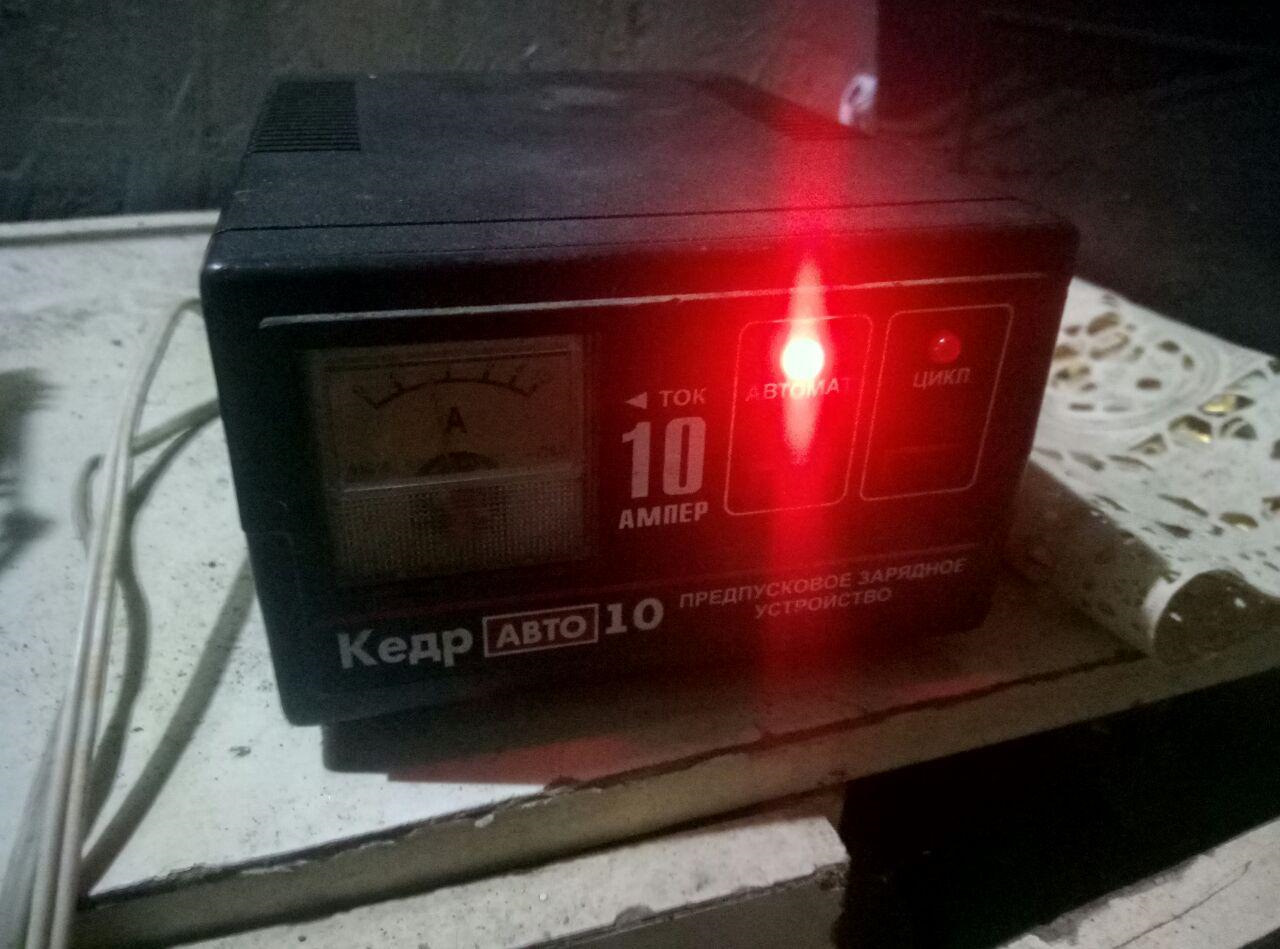

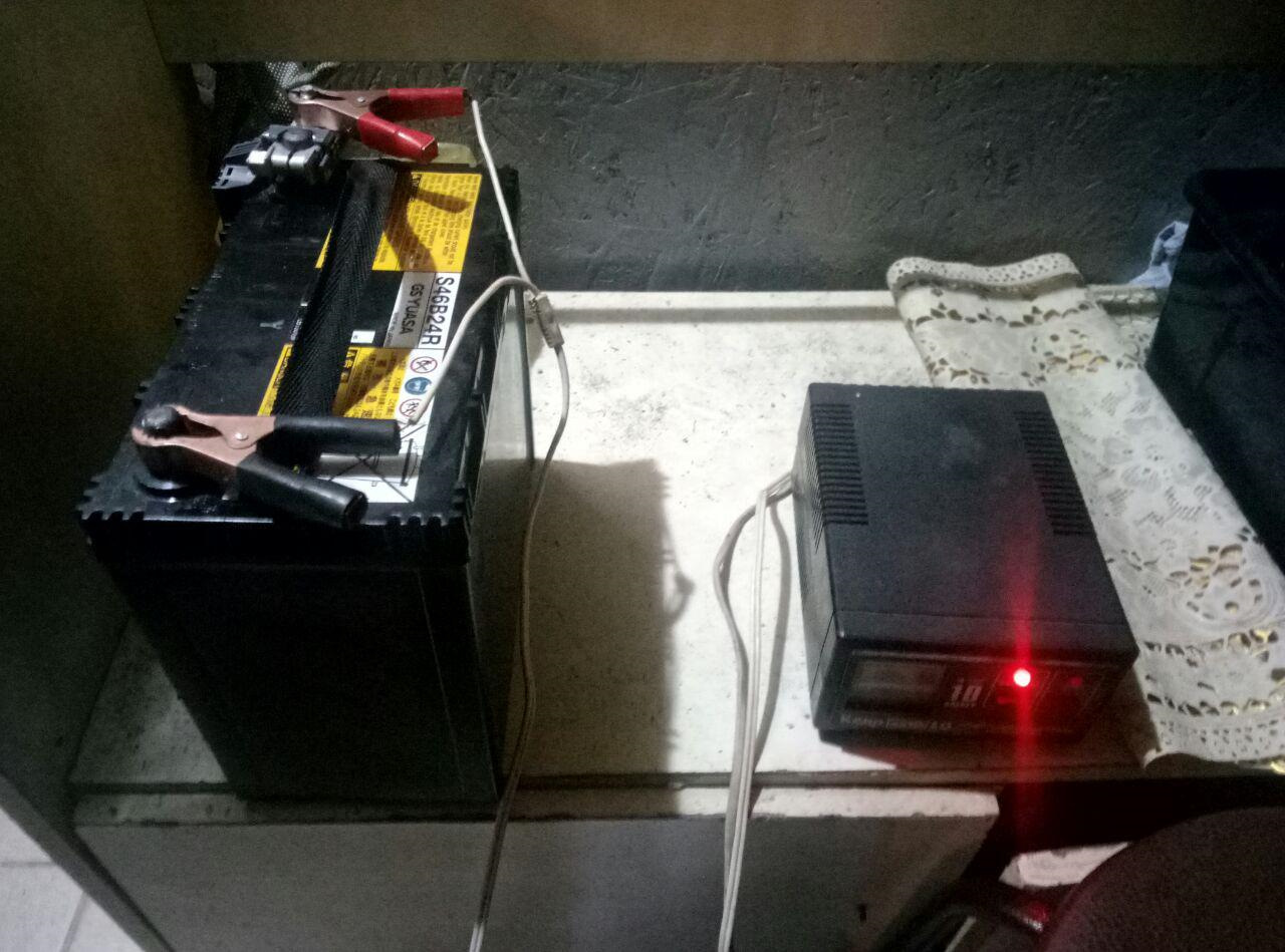

Попробовал подзарядить малый аккум.
Стоял полчаса заряжался, в итоге никакого толку. На приборке та же гирлянда, движок молчит.
Сбросил клемму на 10 минут, время сбросилось, магнитола сбросилась на английский, ошибки на месте.
Update 0: Прозвонил все предохранители, все целые. Хотя не на все подается напряжение…
Купил кабель для прикуривания и трос. Мало ли что.
Прикуривание не помогло.
Аккумулятор забрал домой, пока имеется в наличии устройство — пусть восстанавливается.

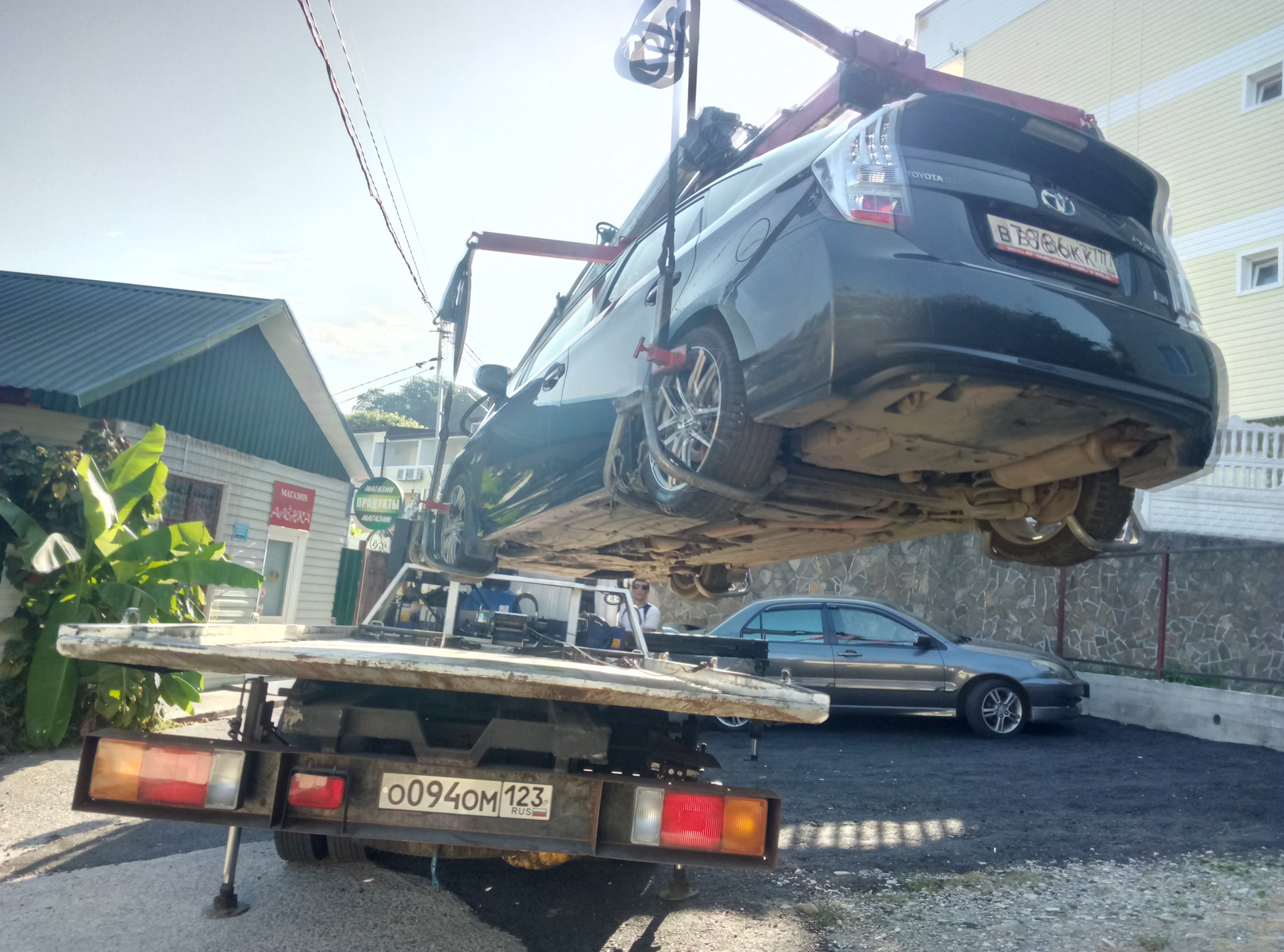

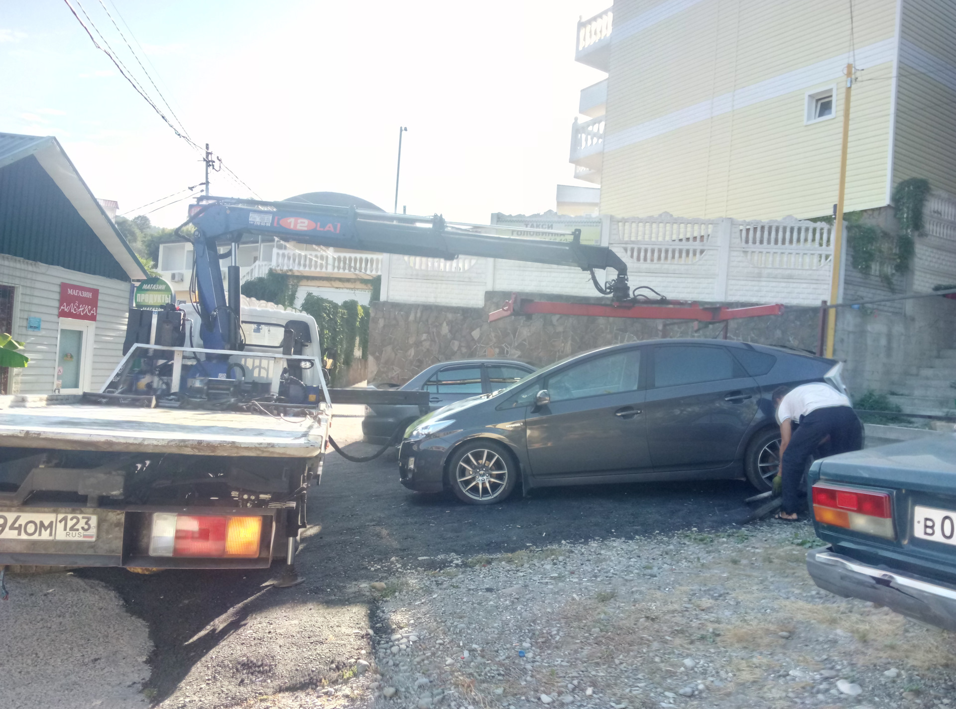

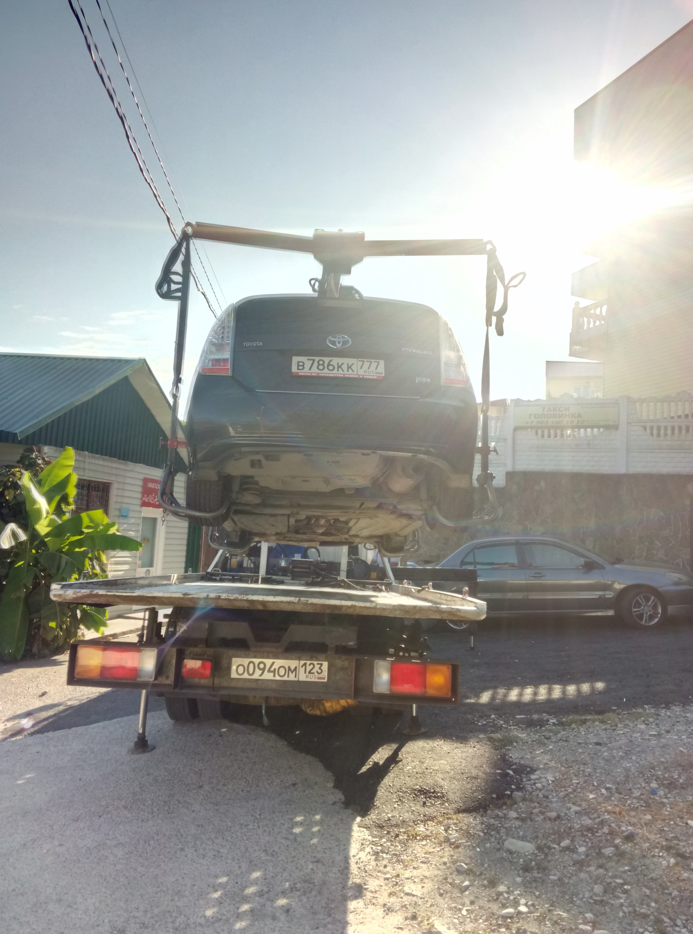

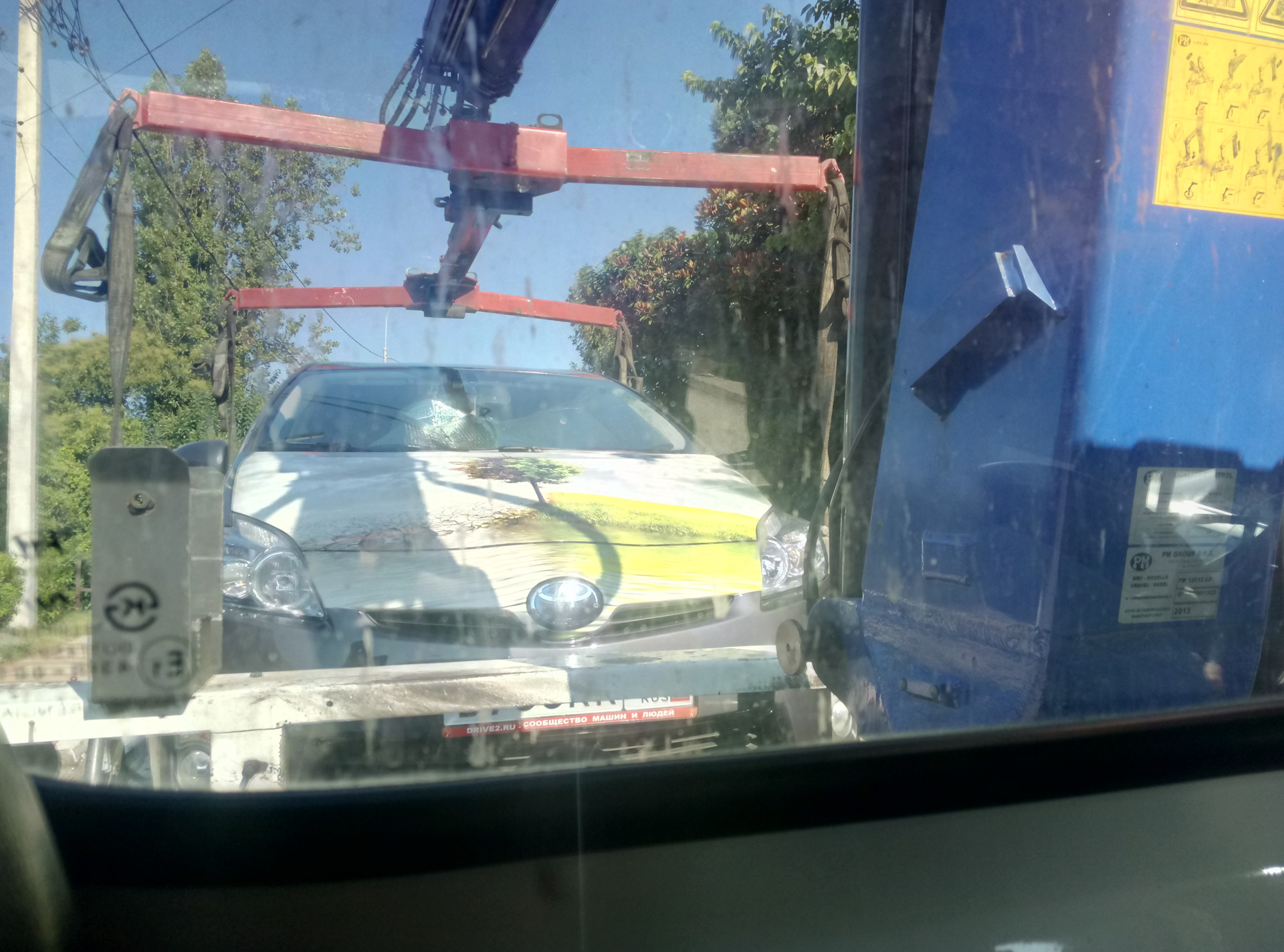

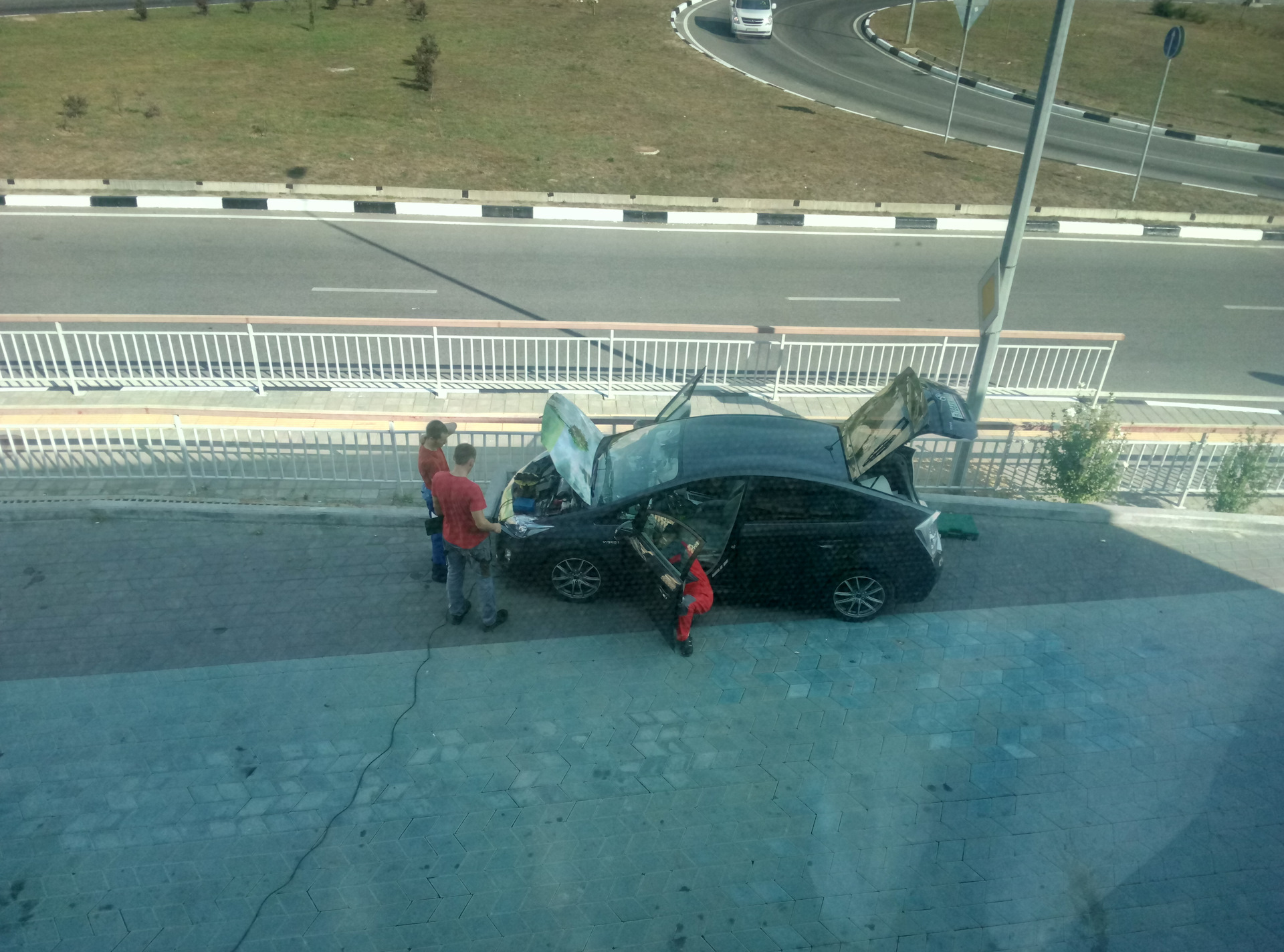

Update 1: Ну вот и поехали. Поскольку с паркинга не снимается, то искал эвакуатор с манипулятором.
Это уже вторая поездка не своим ходом. Но на этот раз добровольная.

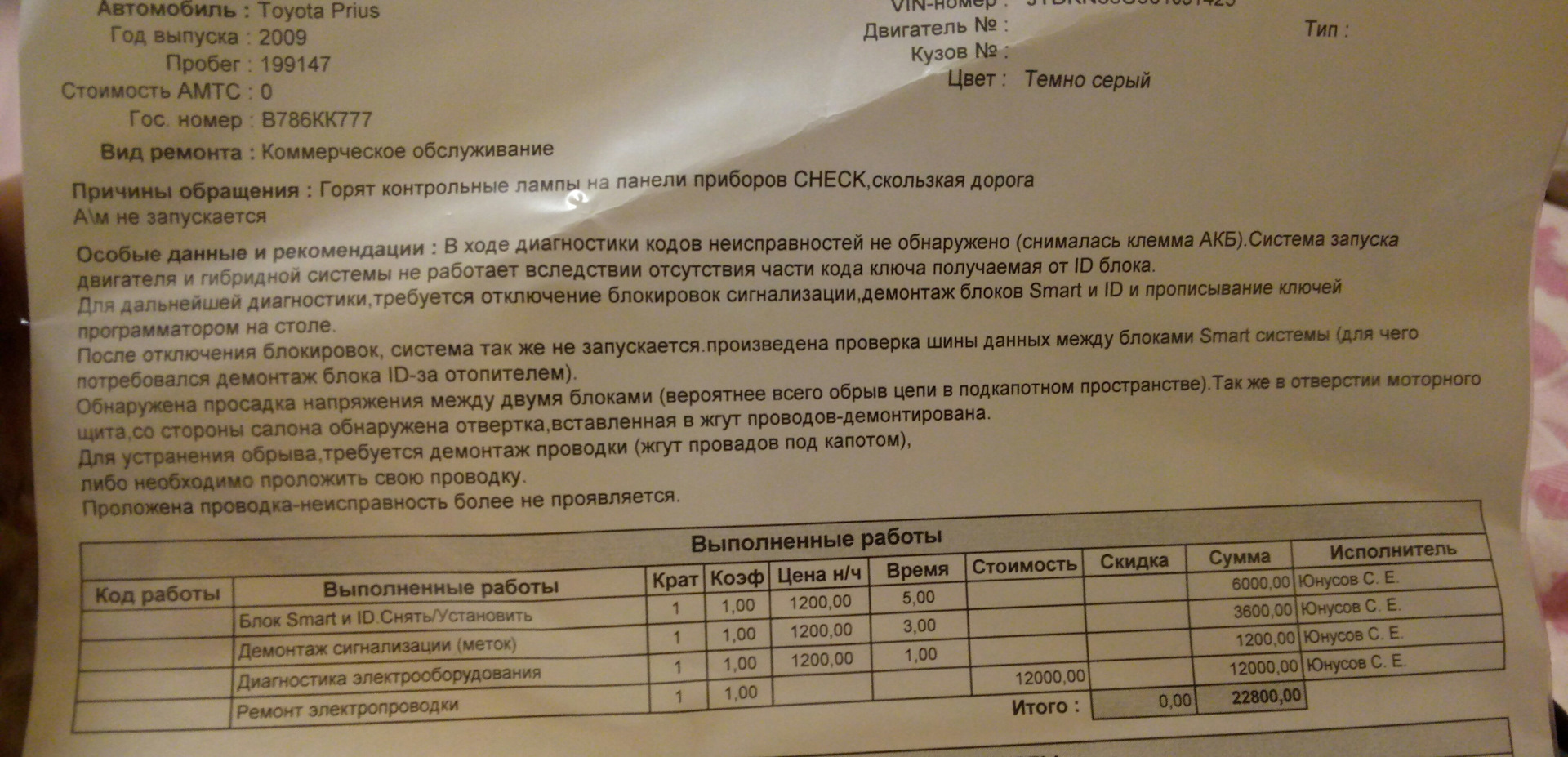

Обвиняют программный сбой блока ключей. Мол часть ключа, ответственная за запуск системы неактивна. Работает только та, что машину открывает.
Что может вызвать программный сбой Smart блока и/или блока ID? Что-то коротнуло? Что-то некорректно вмешивается в его работу? Что может вмешиваться? Пандора? (Открыл, называется, ящик Пандоры).

Звонок от мастеров:
Обнаружили разрыв в цепи, в "косе", которая идёт под капотом.
Предложили два варианта решения:
1) Разбирают косу и вызванивая, ремонтируют. Долгий процесс и 19 000р.
2) Кидают цепь напрямую. Сегодня вечером забираю. 12 000р
Выбрал второй вариант. Переделывать буду дома. Возможно, претензия будет предъявлена к сигнальщикам, посмотрим.

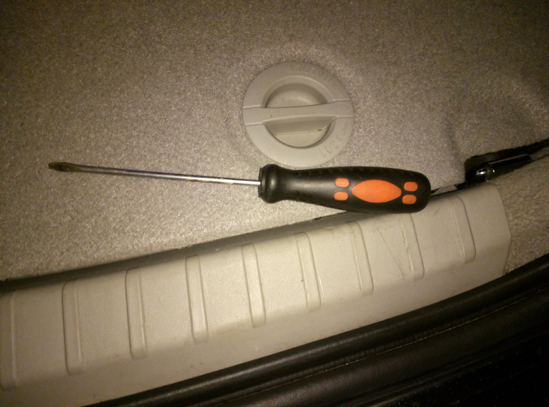

По приезду меня огорошили сообщением о забытой в кишках отвертке. Отвертка торчала из отверстия для проводов в моторном щите со стороны салона.
Вот это чудо.
Вот так выглядит заключение автосервиса:
Вот его текстовый вариант для тех, кому сложно прочесть с фото по различным причинам:
В ходе диагностики кодов неисправностей не обнаружено (снималась клемма АКБ).
Система запуска двигателя и гибридной системы не работает вследствие отсутствия части кода ключа получаемой от ID блока. Для дальнейшей диагностики требуется отключение блокировок сигнализации, демонтаж блоков Smart и ID и прописывание ключей программатором на столе. После отключения блокировок система также не запускается. Произведена проверка шины данных между блоками Smart системы. ( Для чего потребовался демонтаж блока ID за отопителем)
Обнаружена просадка напряжения между двумя блоками (вероятнее всего обрыв цепи в подкапотном пространстве). Также в отверстии моторного щита со стороны салона обнаружена отвертка, вставленная в жгут проводов. Демонтирована.
Проложена проводка — неисправность более не проявляется.
По возвращению буду разбираться с установщиками сигнализации. Кроме них никто не имел доступа к Приусиному телу. Если не пойдут на мировую, придется приобретать опыт решения споров через суд.
Домой ехал своим ходом. Все работает без сбоев. Несколько раз перезагружал авто, проблем не возникло.

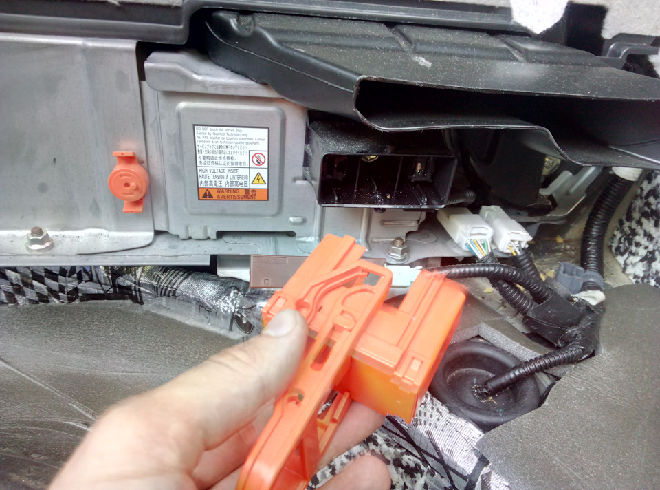

Чеку на ВВБ проверил ? Может не до конца защелкнулась
Я ее и не трогал ни разу
Проверь, и передерни, может при установке сиги отключали и до конца не защелкнули
Устанавливали сигналку 3 года назад…
Проверь !
Оке) попробую. Я когда делал шумку не смог снять обшивку над ввб.
Не знаю как на 30, на 20 корыто из багажника вытаскиваешь и можно подлезть
VladimirSe76
Проверь !
Отключил малый, передернул большую, подключил малый. Заодно переподключил штекеры в багажнике, которые мог задеть, делая шумку. Чисто на всякий случай. Нет эффекта.

До Краснодара жуть как далеко. Часов 5-6 пилить на эвакуаторе? Тысяч 10 придется отвалить.
Учитывая, что нет ошибок гибридной системы, с большой вероятностью проблема решаема и в сервисе тойота/лёхус. (я на это искренне надеюсь)
Но если там не помогут, то придется.

Вообще то если ошибки должен загораться восклицательный знак.
Была такая фигня на 30ке. После очень сильного тумана остановился а Австрии на ночлег. Утром вышел а машина ни гугу. Вызвал АДАЦ .приехали подключили комп и сказали что кнопка старт накрылась . Сняли кнопку и что то перемкнули и машина высветила заветное РЕДИ. До дома тогда машину не выключал 11 часов. потом всё было нормально. Может что то с кнопкой.
Но гирлянды не было?
Была герлянда .Как будто включал машину не нажимая на тормоз. Ещё может микрушка на тормазах . но это только версия
Я думаю это малая АКБ, в салоне машина не издает страных звуков при старте?
Нет, никаких необычных звуков, тишина гробовая )

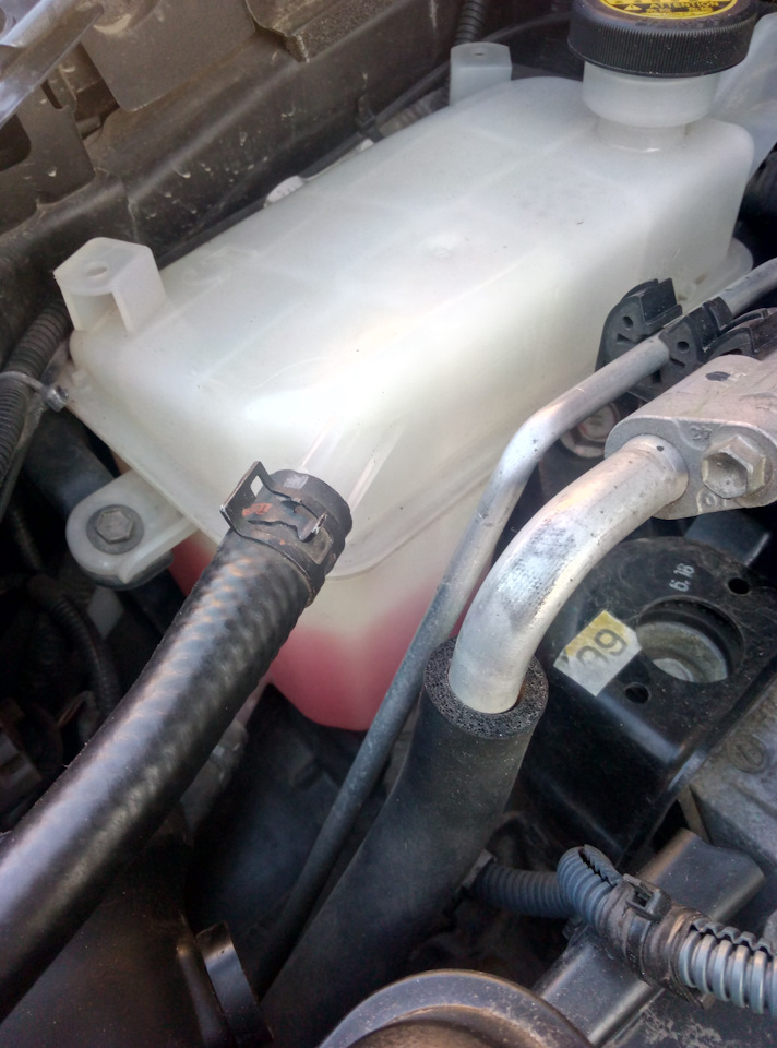

а у тебя охлаждающая жидкость в норме в контуре двигателя?
Кажись, маловато.
Весной было заметно больше…
Может, стоит долить?
может в этом причина гирлянды. И ещё у тебя включается только зажигание, может штекер где отошёл, начни с педали тормоза…

Я думаю проблема в малом АКБ
Клему снимай и пробуй подкурить Приус просто так не умирает.
Реади не горит значит машина не заведена, соответственно все лампочки будут гореть.
Попробуй ещё клему скинуть.

Пандора говорит, что аккумулятор 13,1в после зарядки
Попробуй не заряжать а подкурить машину. Может просто на аккуме замкнула одна банка и он даёт тебе вместо 12-14 всего 8-9вольт. Если бы умер ДВС у тебя бы реади горело и электро руль работал.

Печалька, соображений пока нет. ( Держись. Знающие откликнутся! Где территориально сейчас находишься?
Да под Сочи. Наверное, буду вызывать эвакуатор и поеду куда-нибудь… Может к официалам. Или вот еще нашел toylex-sochi.ru
Умер двс 😉
Да вот, так и думаю. )

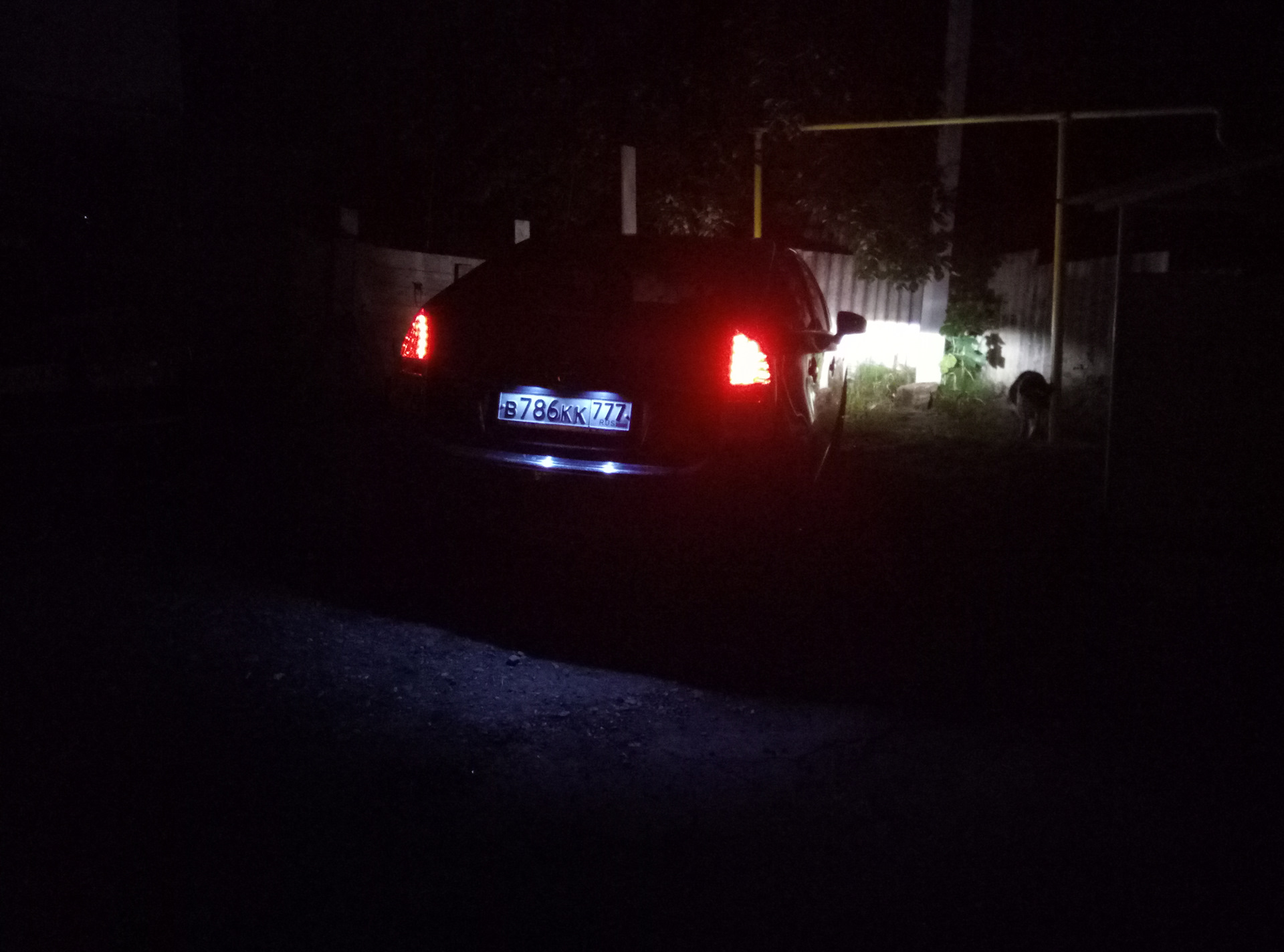

Фары все светятся? У меня так было когда фара в дальнем свете перегорела.
Все горят…
