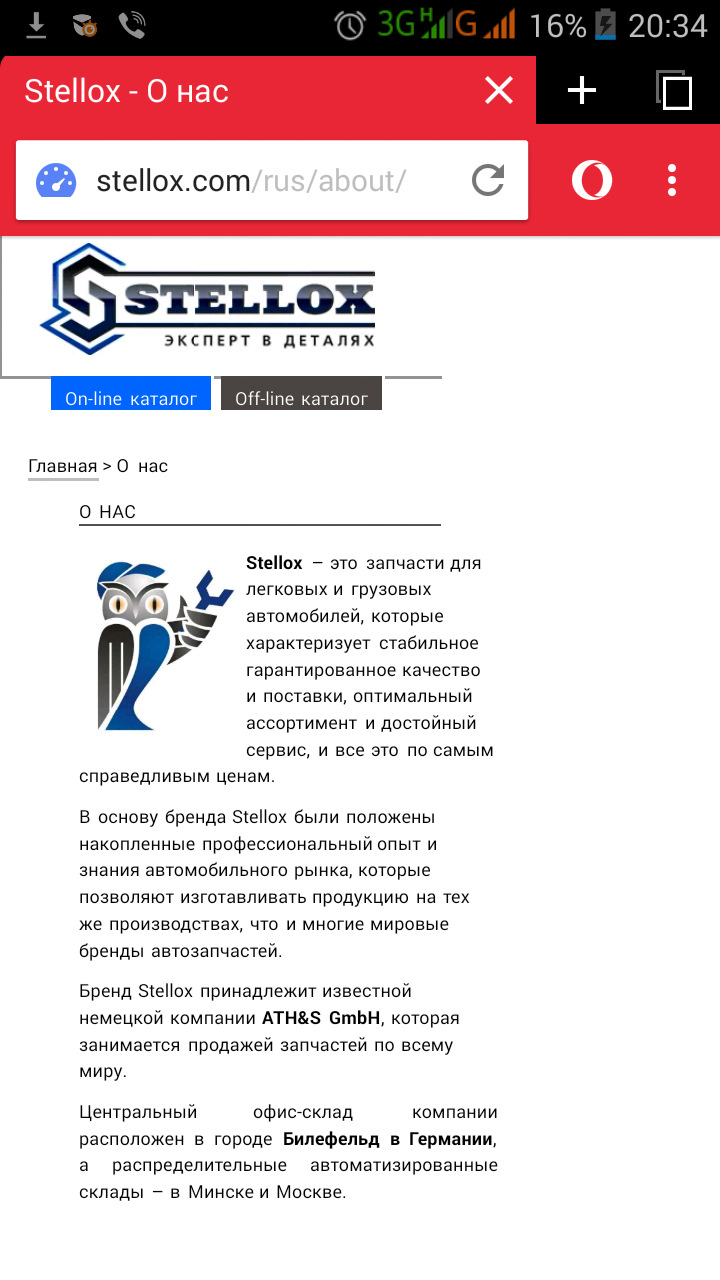

Всем привет. Продолжаю эпопею про потекший радиатор. Сегодня утром забрал новый радиатор, покупал в Могилеве в магазине Авто1 на Космонавтов. Заказывал радиатор фирмы Stellox. Стоимость его 126 рублей, плюс взял 10 кг красного антифриза G12. Радиатор выглядит добротно, качественно сделан, кстати на коробке написано Германия и ссылка на их сайт, скрин с сайта приложу ниже. Хочу сказать по разборке авто и снятию радиатора. Разбирать не сложно, но много чего. Я снимал полностью передний бампер, фары, и вынимал сразу все три радиатора: основной(охлаждения), кондиционера и интеркулера. Два последних прикручены к первому и вставлены в пластиковый каркас морды машины, на фото видно. Я так понял что отдельно основной радиатор никак не снять. Не поддался один болт крепления усилителя бампера, поэтому пришлось отогнуть усилитель и обрубить пластмассу морды в этом месте. Также нужно откручивать в двух местах трубки кондиционера, и завтра заменю уплотнительные колечки. К каркасу морды крепится трубка жидкости гидроусилителя, не смог открутить винты ее крепления к пластиковойморде, поэтому шланги снимал, слил старую жидкость, завтра замена и прокачка. Также раз уже все разобрано, взял позачищал все контакты на массу кузова и контакты стартера и генератора, а также бензином протер двигатель, корпус масляного фильтра и масляный радиатор (на фото разница видна) и помыл трубки кондиционера. Помыл бензином бачек гидроусилителя и расширительный бачек. Завтра продолжу и дополню борт журнал.
