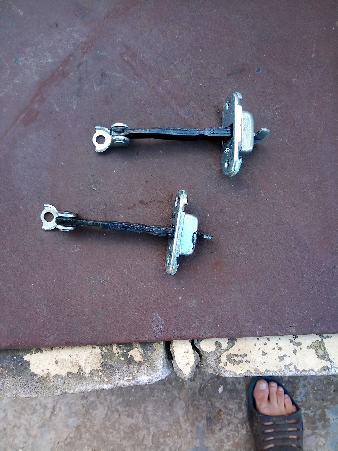

Как писал раньше менял ограничители, ставил от лифана . Ну так вот сзади я поставил оригинал лифан, а спереди попались китайская подделка на китайскую запчасть бывает же такое, проще говоря ни хрена не держали, непорядок решил исправить и заказал снова оригинальные ограничители . На 3 фотографии как раз подделка такие брать не надо . Всем удачи .

Их надо напильником эти наконечники подтачивать они царапают дверь изнутри
Слушай у меня ничего не задевают, задевали бы не рекомендовал бы
Я могу видос скинуть) их не слышно как они царапают, там маленько напильником поработать и норм

Как определить какой поставщик подделку даст а какой норм
Я заметил что дело в цене самого ограничителя если вообще дешево то точно подделка
Мои стоили где то 320
Я беру по 340 со скидкой из магазина запсчастье.рф уже проверенно
Ну я за столько же бы взял
Бл* у меня все 4 подделка ( пока поставил на одну дверь вроде норм
У меня тоже держали но не так как оригинал лифан

На оригинале надпись лифан и каталожный номер да и он сам весь тугой хрен выдернешь а подделка весь как на соплях
ОНИ ВРОДЕ ДАЖЕ КАК ХУДЕЕ)
Все правильно и без резинового напыления

Я уже писал что ход двери не изменился вообще просто теперь она сама по себе не закрывается он работает как упор
