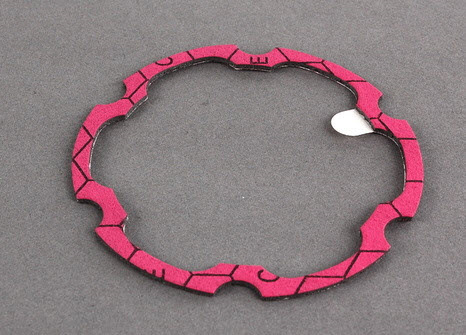

К слову сказать прокладки должно быть 2 разных, каталог корявый выдает 2 одинаковых 26111229503, но это не так, 1 из них недоступна для заказа попросту, использовал старую.

А что за прокладки там? Разбирал когда, ничего не видел :)

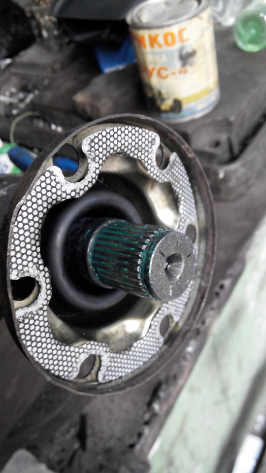

Там 2 прокладки идёт одна наподобие паронита толстая, стоит между шрусом и фланцем редуктора, во фланце редуктора даже проточка под неё есть, а вторая тонкая на металлизированной основе стоит между шрусом и пыльником, вот эту вторую только на ибее нашёл, в Рашке не заказать никак.
Varfolomeevv
Такая между ШРУС и фланцем редуктора
Varfolomeevv
такая между ШРУС и пыльником
Ок, спасибо!
