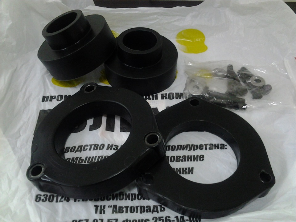

Установил проставки под задними пружины 3см полиуретановые. Спереди установил между опорной чашкой и стойкой. Заодно поменял на переднем нижним рычаге сайлентблоки поставил TRW. Сделал развал.
Передние 33-15-004/20
Задние 33-15-006/30
Процесс не сложный.
Фотки процесса не делал, не вижу смысла.
Показалась маловато по весне попробую поставить на перед 3см на зад 4см.

Жалею что сразу же не поставил 3см перед а зад 4см. Теперь лень этим заниматься. Из касиков, убил задние сайлентблоки переднего рычага. Спецы сказали что виноваты приставки так как изменилась геометрия. Новые поставил цельно литые от ауди, при прессовке сайлентблока в корпус изменил наклон. Получилось что рычаг при установке без нагрузки стоит не горизонтально а с наклоном.

С задней подвеской все просто, а вот с передком почитай монуал. И стяжки для пружин подготовь да инструмент. Аккуратно постарайся открутить стойки стаба (что бы не бежать за новыми))) поищи поиском кто-то описывал полную последовательность действий.
Спасибо. Ну я так понимаю полностью снимать передние стойки снимать не надо, достаточно будет открутить верхние три болта и стабилизатор, приопустить стойку и подсунуть туда проставку? А по задку мне кажется наоборот сложнее, или там достаточно просто сжать пружину?
А фотоотчет я пытался найти, но не нашел, да и не так много людей поставили их на Тигуаны.
С передней надо обязательно стягивать пружину. А с задней открутить стаб и сжать пружину. С задком проще и быстрей.

Сколько отъездили с проставками? Как ведут себя задние амортизаторы на отбой? Я на Тигуане пока решил проставки не ставить, а вот на Йети, с 18 см. клиренса поставил проставки 2 см. Длины штока заднего штатного амортизатора стало не хватать — на кочках сильный удар. Поставил Тигуановские задние амортизаторы со штоком длинее Йетевских на 3-4 см. Не было рулетки точно померить. Все стало прекрасно и на отбой и на пробой.
около 3ткм…задние амортизаторы ведут себя хорошо.

Спасибо. Значит передние болты пришлось брать длиннее?
Болты идут в комплекте
Главное, что бы на морозе полиуретан не скрипел. Был у меня опыт с сайлентблоками и втулками стабилизатора после -20. Пришлось снимать и ставить резиновые.
