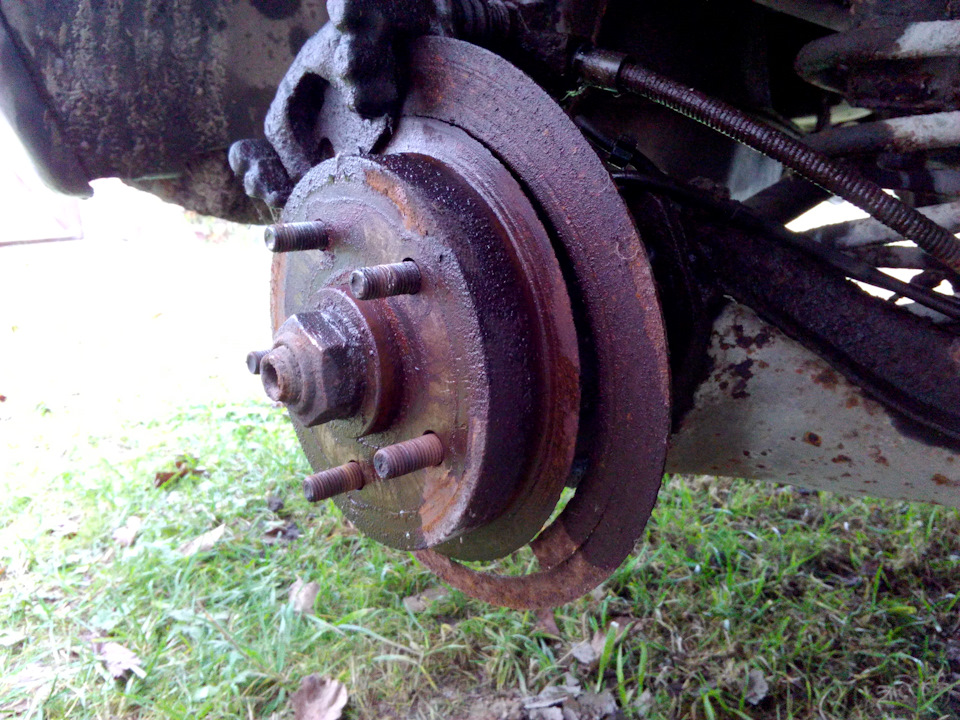

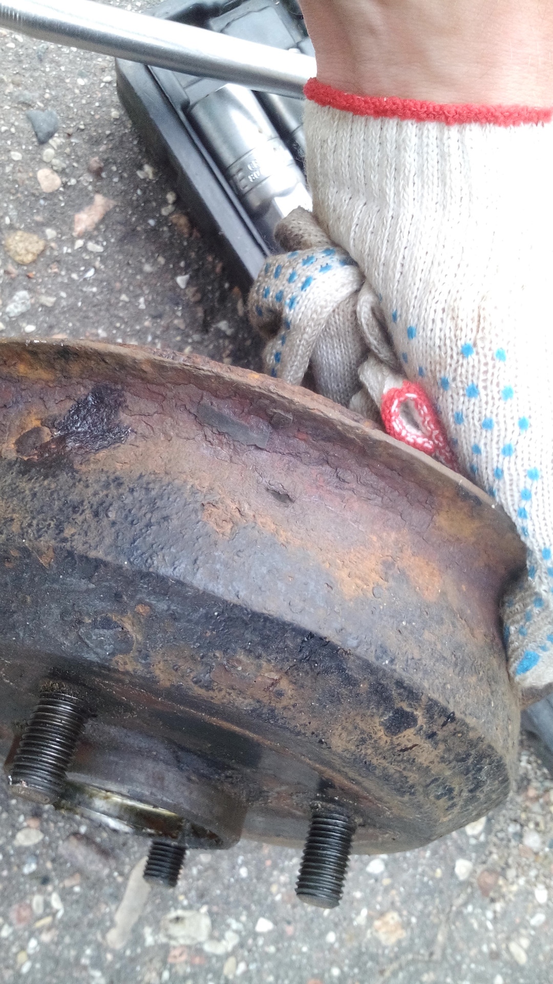

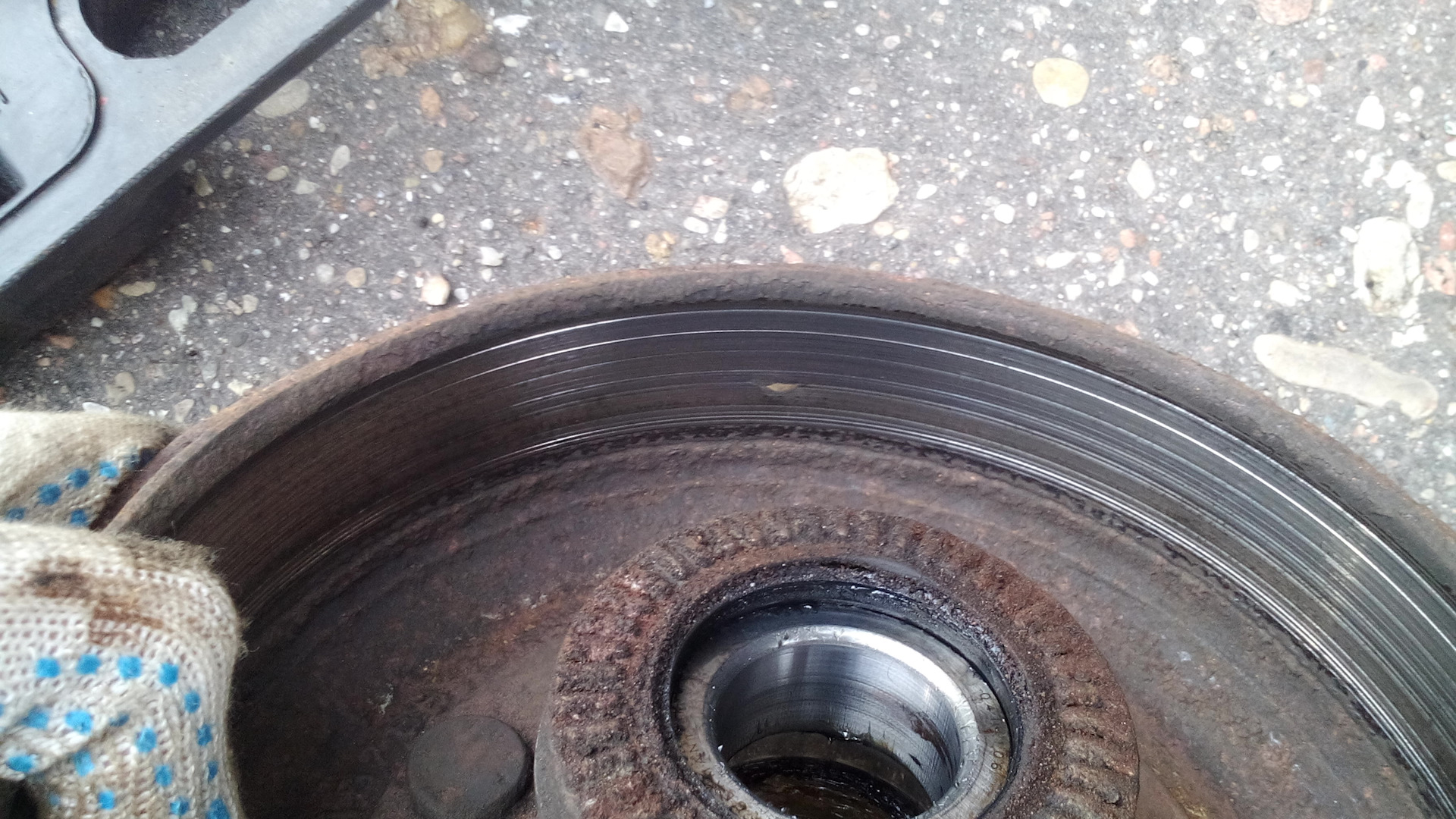

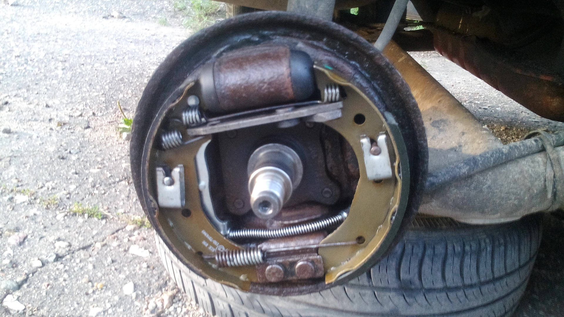

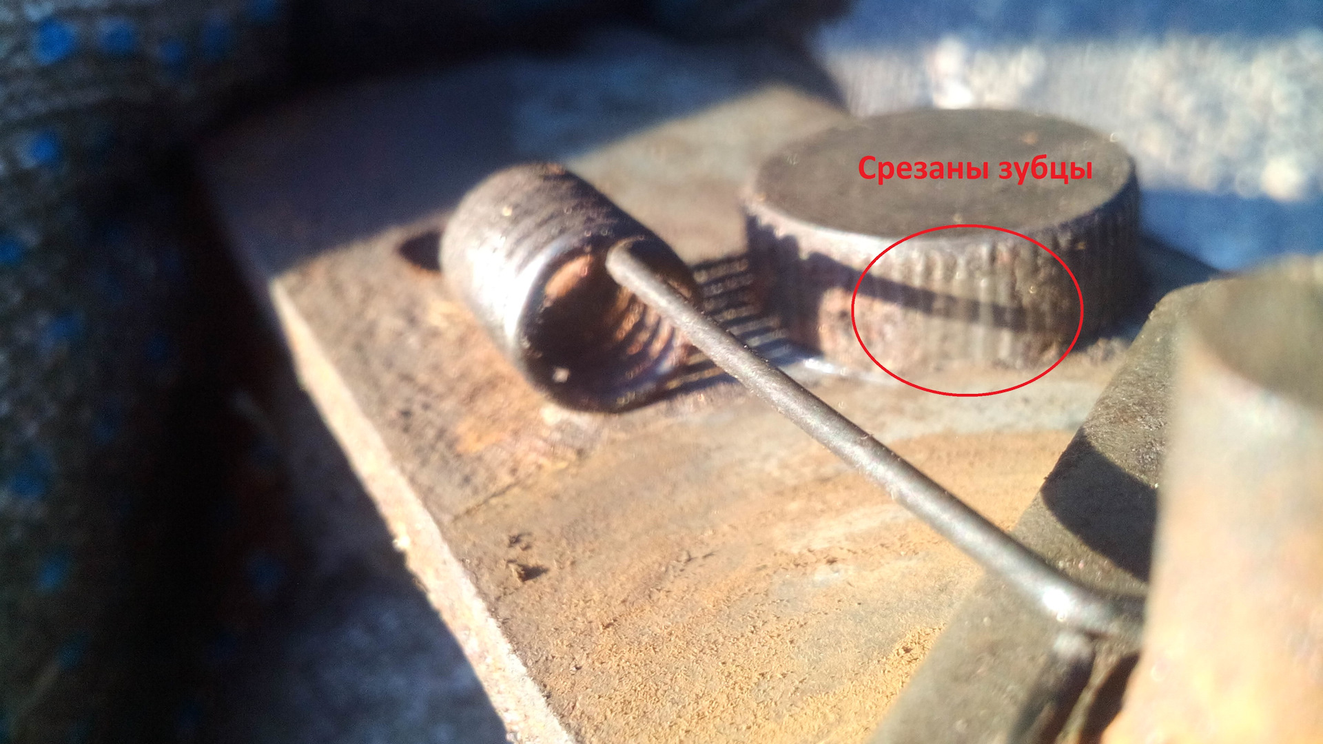

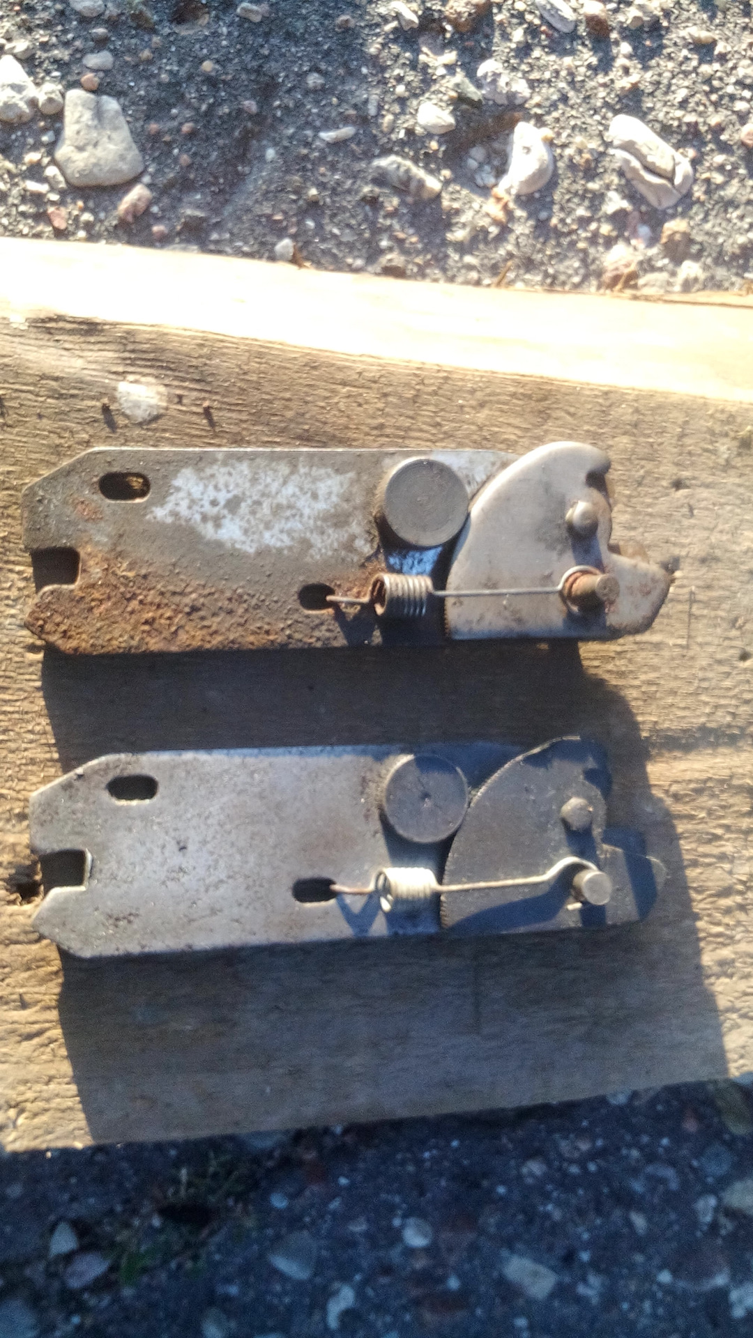

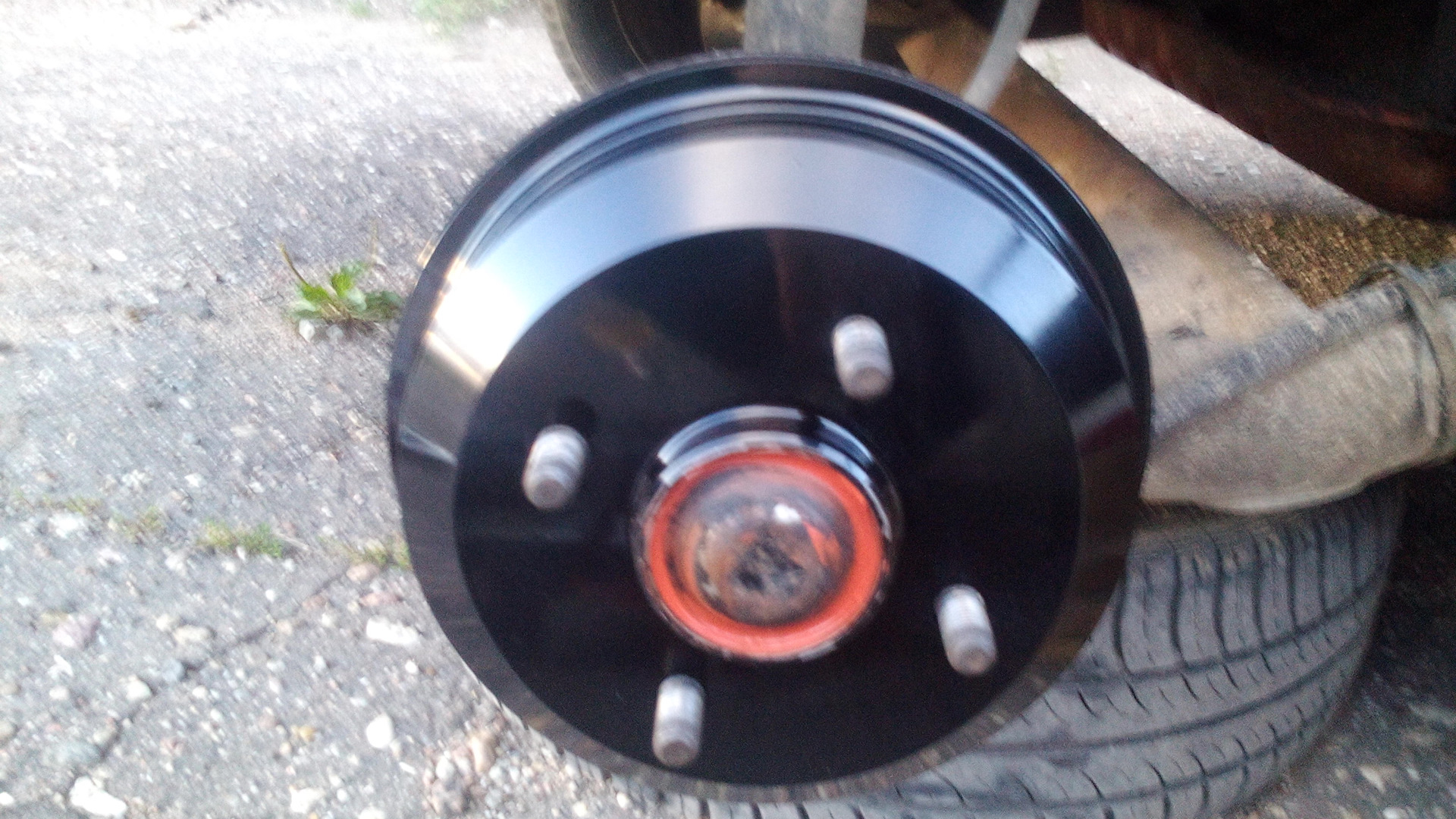

Добрый день! Заменил тормозные барабаны (в старом была дырка, видна на фото), подшипники, колодки, а также самоподводящую пластину. Пластину поставил старую восстановленную. У той что стояла срезало зубья (отходила около 3 лет), но это поправимо.
Сам в гараже, вернее возле него, на солнышке.) Пластину старую отмачивал в преобразователе, зубья подправил надфилем (у старой круглая часть была впорядке). А вот чтобы сделать ту которую снял, нужно умудриться расклепать и немного повернуть круглое зубчатое колесико и опять заклепать.

Как и где востанавливал?

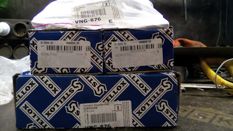

А каков ценник вышел на детали?!
TO216158 Тормозной барабан диам. 180 мм (комплект 2шт) — $32.5
FR391947 Подшипник ступицы колеса 2 шт — $20
PSP543 Комплект тормозных колодок — $8.5
Итого: $61
