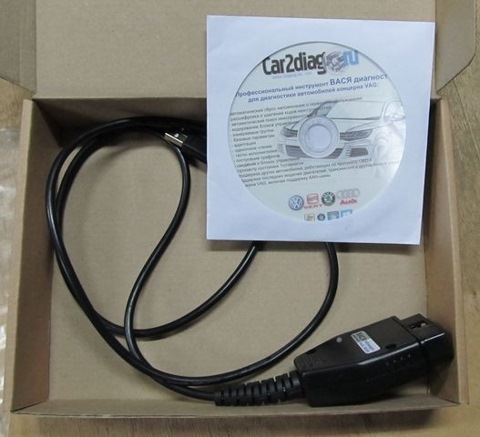

Как я и обещал ранее, продолжаю повествование о диагностическом адаптере VCDS 17.Х.Х.
===UPDATE #1===================================================
Если Вам повезло и у Вас адаптер с загрузчиком, можно попытаться прошить его без использования программатора, при помощи вложенной в архив программы VAGCOM_EEWrite.exe. Процесс описан в БЖ у товарища gggrinnn

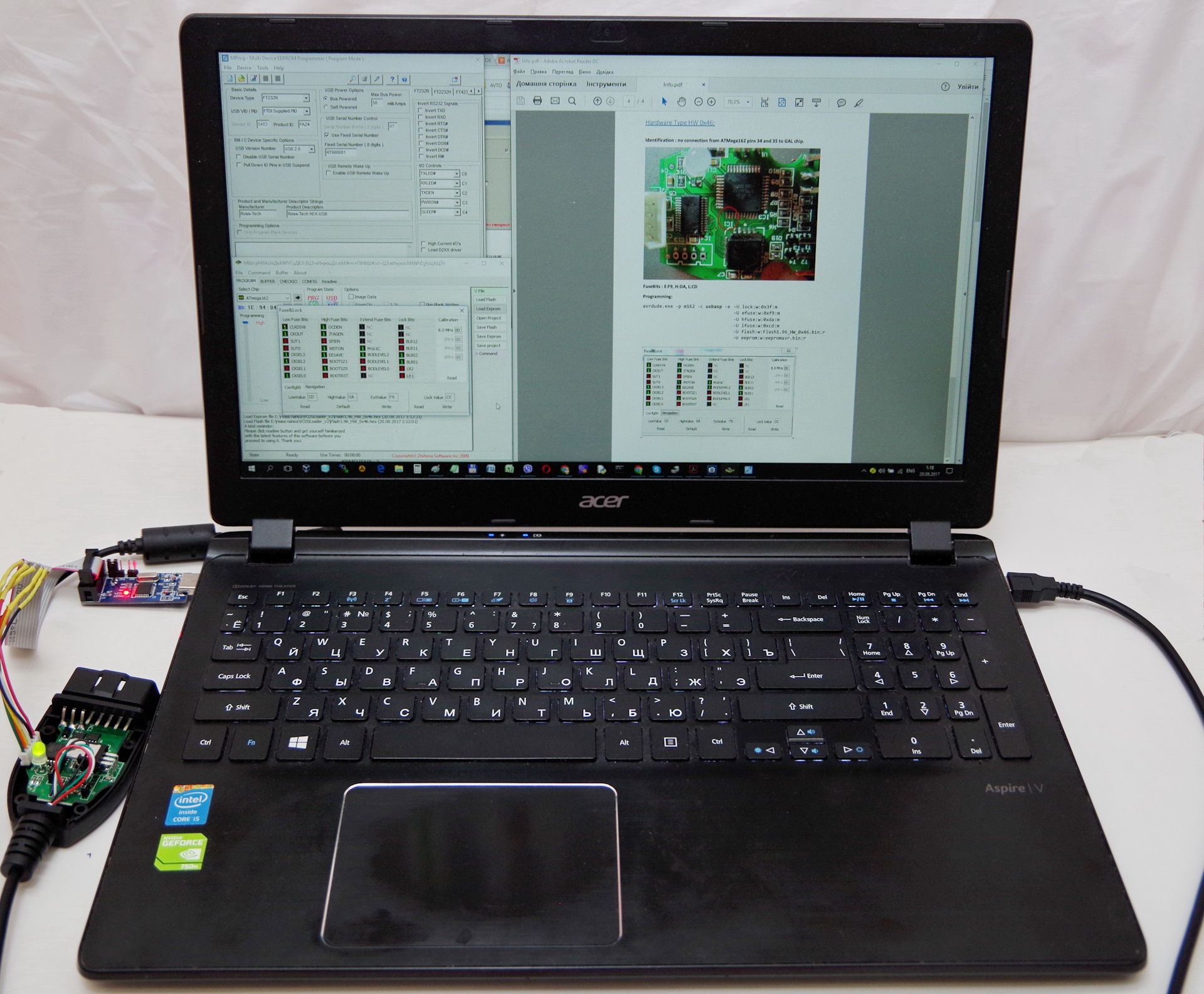

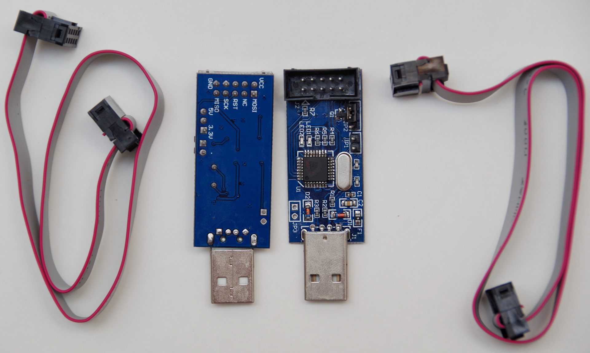

После получения посылки с программаторами, я решил сначала потренироваться "на кошках", а именно обновить прошивки микроконтоллеров ATMEGA8A установленных на обоих программаторах.
Все делал по этой инструкции на ютубе.
I. Скачал архив из подписи к видео (yandex / google), установил драйвера (из-за того, что они не имеют цифровой подписи пришлось хитрить).

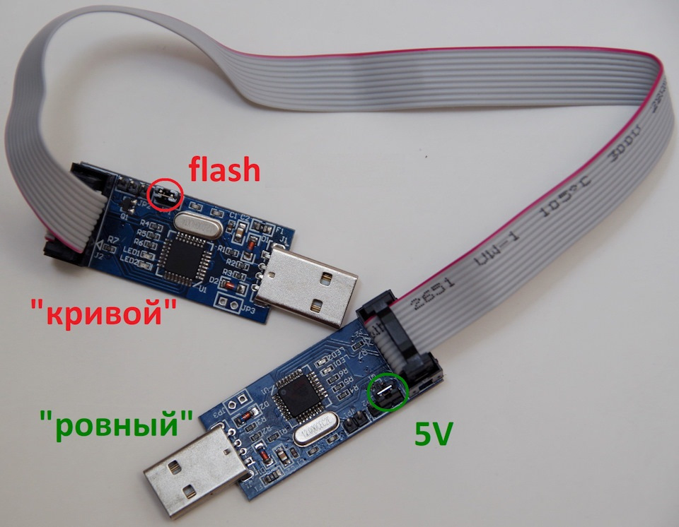

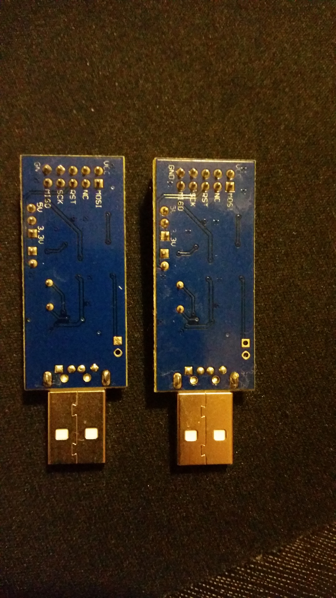

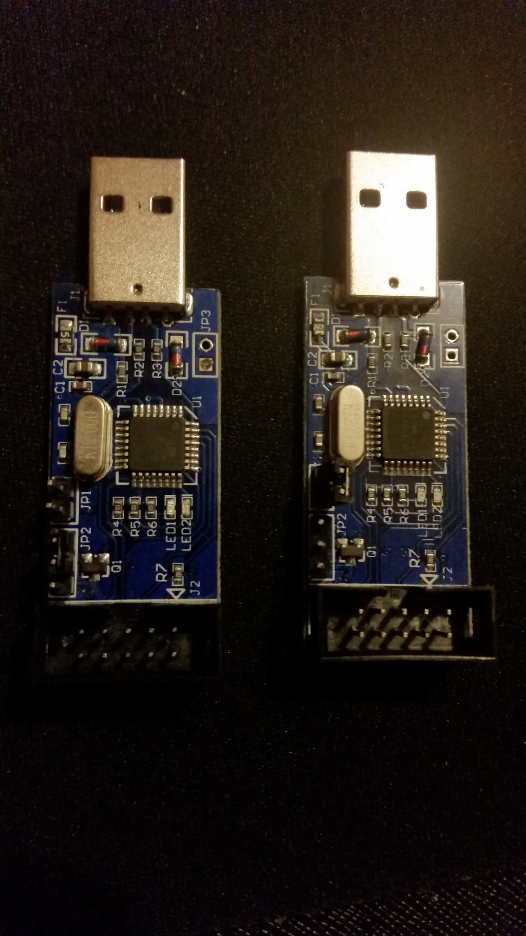

Сначала слил дампы оригинальных прошивок, после чего при помощи "ровного" USBASP залил крайнюю прошивку (от 2011.05.28) в "кривой" USBASP (у него USB "папа" распаян немного под углом). Фьюзы и лок биты расставил так — как рекомендовал автор видео).
Второй ("ровный") программатор я оставил на старой прошивке т.к. обновленный "кривой" USBASP не смог вычитать из него "старую" прошивку. Возможно дело во фьюзах — займусь этим вопросом позже.

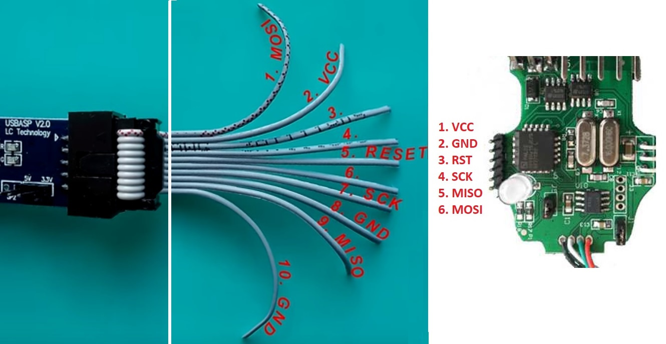

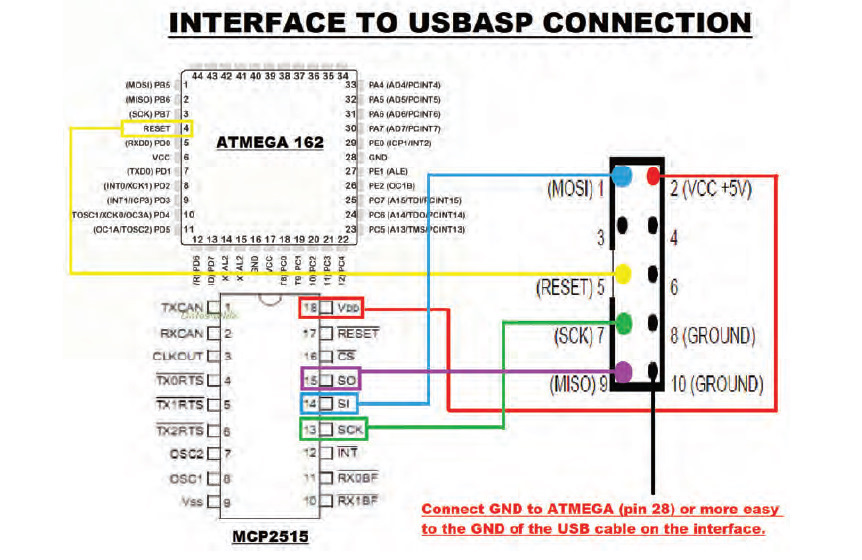

II. На основе найденных в интернете картинок нарисовал себе шпаргалку по которой "сваял" переходник USBASP (10pin) <=> VCDS(6pin) пожертвовав кабелем от одного из программаторов.

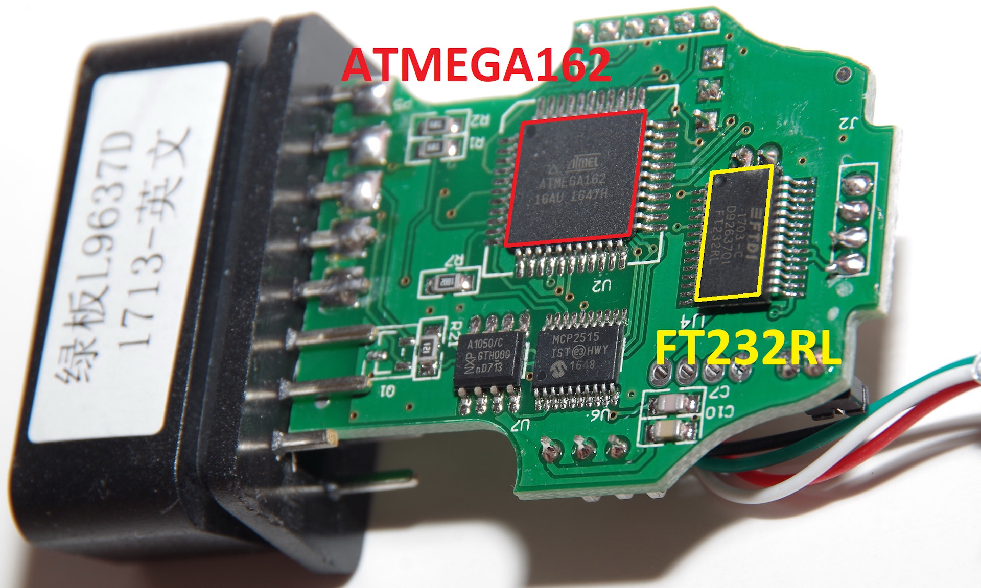

III. Для переделки VCDS согласно инструкции с форума digital-kaos.co.uk нам понадобятся:
1) VCDS собранный на ATMEGA162 + FT232 (в архиве есть дампы как для RL/RQ так и для BM/BL)

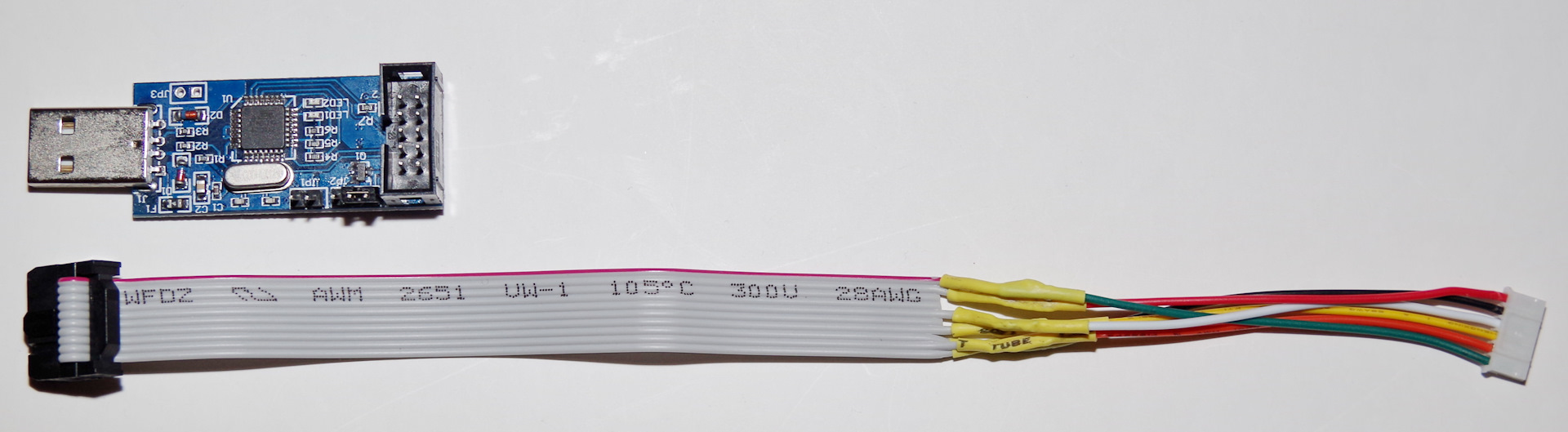

2) Программатор (в моем случае USBASP ISP AVR v2.0).
3) Кабель 10pin<=>6pin (как в моем случае) или любой другой набор проводков подпаянных к выходам ATMEGA162 + FT232RL согласно схеме и выполняющий аналогичную ф-цию

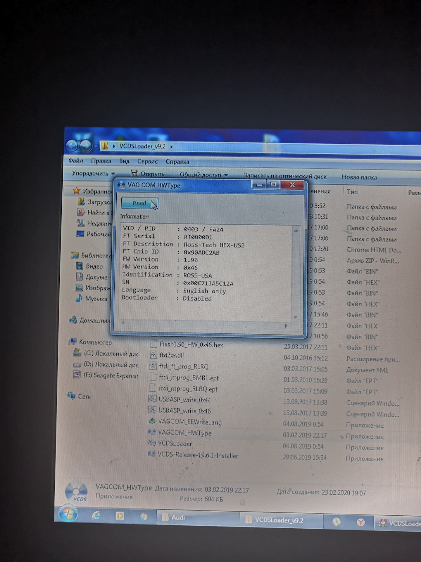

4.1) утилиту VAGCOM_HWType.exe для определения версии железа (0х44 или 0х46)

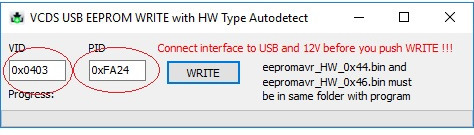

4.4) утилиту VAGCOM_EEWrite.exe для прошивки адаптеров со встроенным загрузчиком через USB (без использования программатора)

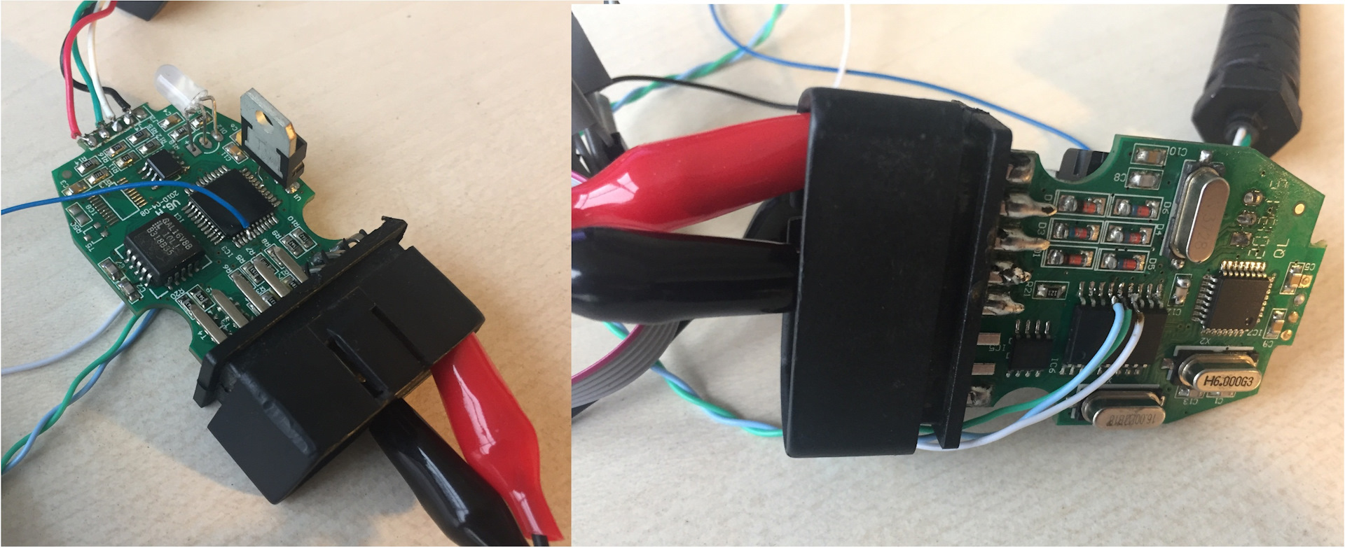

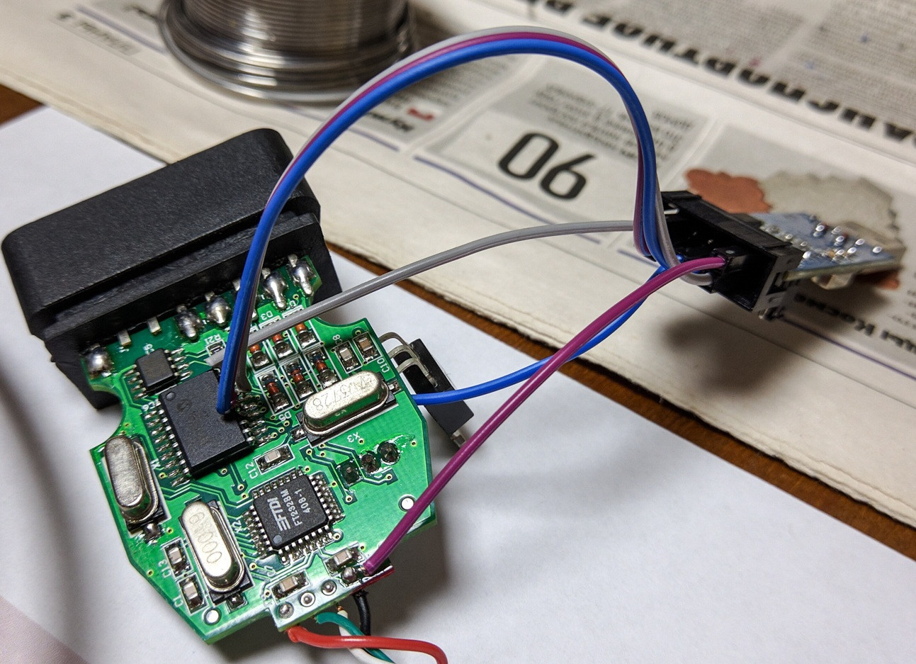

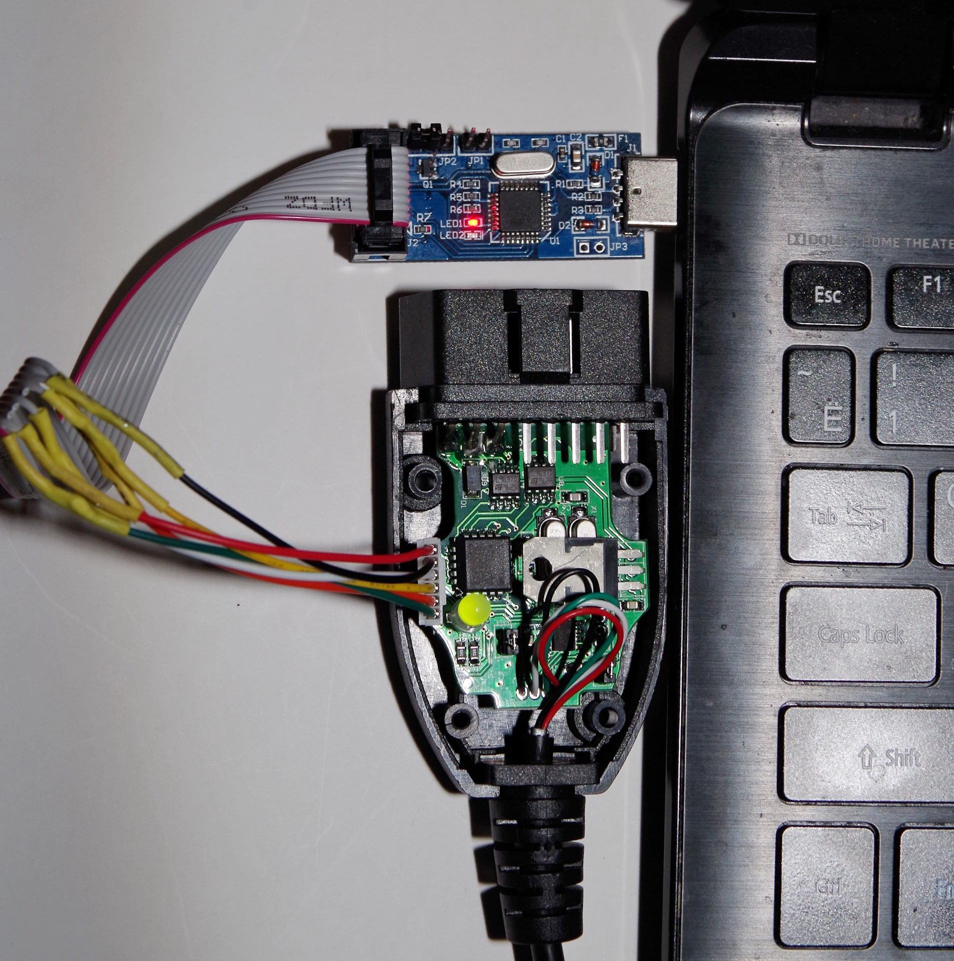

При помощи кабеля соединяем программатор и адаптер (будьте внимательны с 6pin разъемом) и подключаем их к портам USB2.0 на ПК.

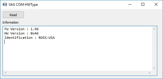

1) Запускаем утилиту VAGCOM_HWType.exe и узнаем версию своего железа. Для работы утилиты адаптер рекомендуется запитать от бортовой сети автомобиля. В моем случае было достаточно выставить подачу 5 вольт (джампер 3.3/5) на программаторе. Как и ожидалось у меня HWType 0х46.

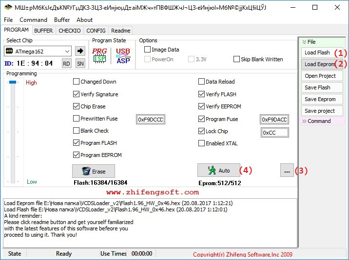

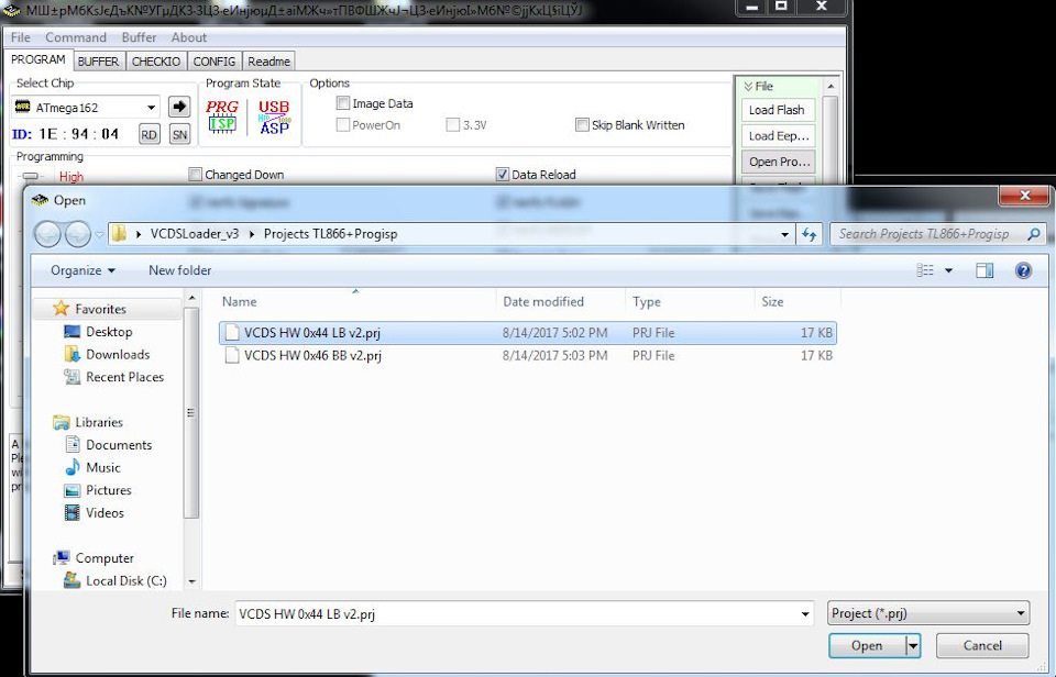

2) Запускаем Progisp v1.72. Убеждаемся что программа видит ATMEG-у. Можете слить дампы оригинальных (firmware и eprom, а также сделать скрин расстановки fuse&lock битов)
===UPDATE #3===================================================
По рекомендации elpaso544 Для избежания ошибок лучше использовать уже готовый проект (файл с расширением .prj) под Вашу конфигурацию (см. HWType). Загружаем его через [Open Project] далее нажимаем кнопку [Auto] (4) и ждем окончания прошивки.
Если готового проекта нет или вы не ищете легких путей => В соответствии с Вашим HWType загружаем в программу дампы flash (1) и eprom (2) из архива (в hex или bin формате) выставляем рекомендуемые fuse&lock (3) (я ориентировался на картинку из .pdf инструкции) и нажимаем кнопку [Auto] (4) и ждем окончания прошивки.

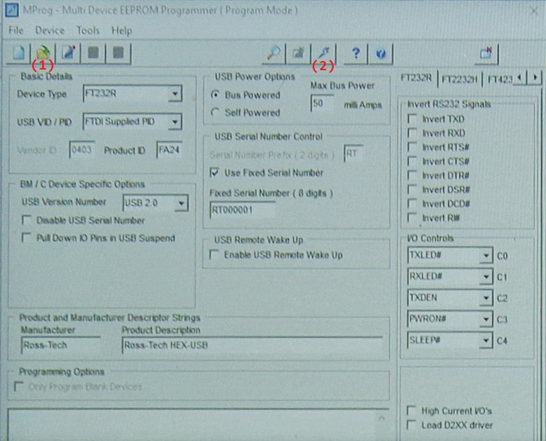

3) Далее запускаем MProg 3.5. Загружаем (1) в программу дамп ftdi_mprog_XXXX.ept в соответствии с маркировкой на чипе (при желании можете слить дамп оригинальной прошивки), нажимаете "молнию" (2) и ждете окончания прошивки.
Скриншот я сделать забыл 0_о, поэтому в качестве примера пришлось подфотошопить приведенное выше фото экрана ноутбука.
На этом прошивка закончена, осталось проверить работоспособность адаптера.

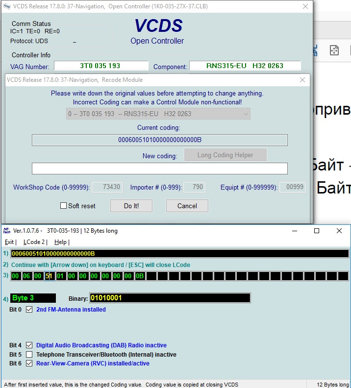

V. Установка VCDS/VAG-COM 17.X.X
Скачиваем крайние оригинальные версии VCDS от ross-tech VCDS 17.8.0 и VCDS-RUS 17.1.3
Устанавливаем согласно инструкции (для 64bit систем выбираем 32bit). Не забываем снимать галку отвечающую за запуск установленного ПО. Также желательно сразу удалить с рабочего стола ярлыки для запуска оригинальных экзешников.
В папки установки копируем лоадер (VCDSLoader.exe) из архива в папку с установленной оригинальной VCDS. "Выкидываем" на рабочий стол его ярлыки и переименовываем по Вашему желанию. В последующем запускаем VCDS только с их помощью!

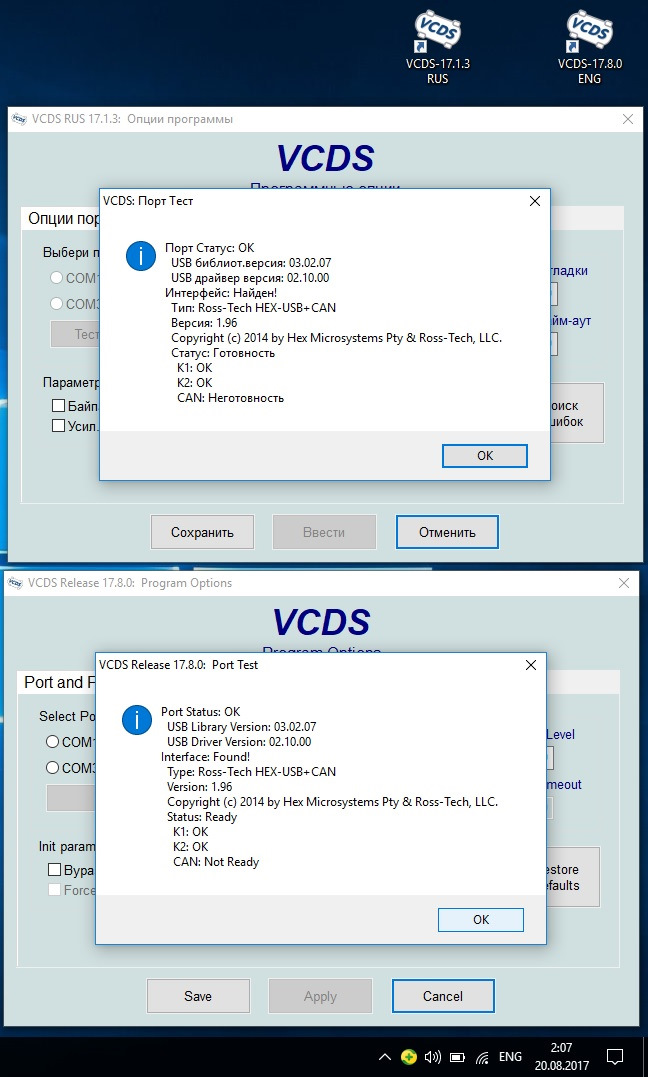

У меня получилось так (CAN недоступен т.к. кабель не поключен к авто)
Проверка работоспособности в авто подтвердила корректность перепрошивки адаптера. Обе версии успешно сканируют, кодируют и проводят адаптацию, а раз так, то "эксперемент" можно считать успешным!

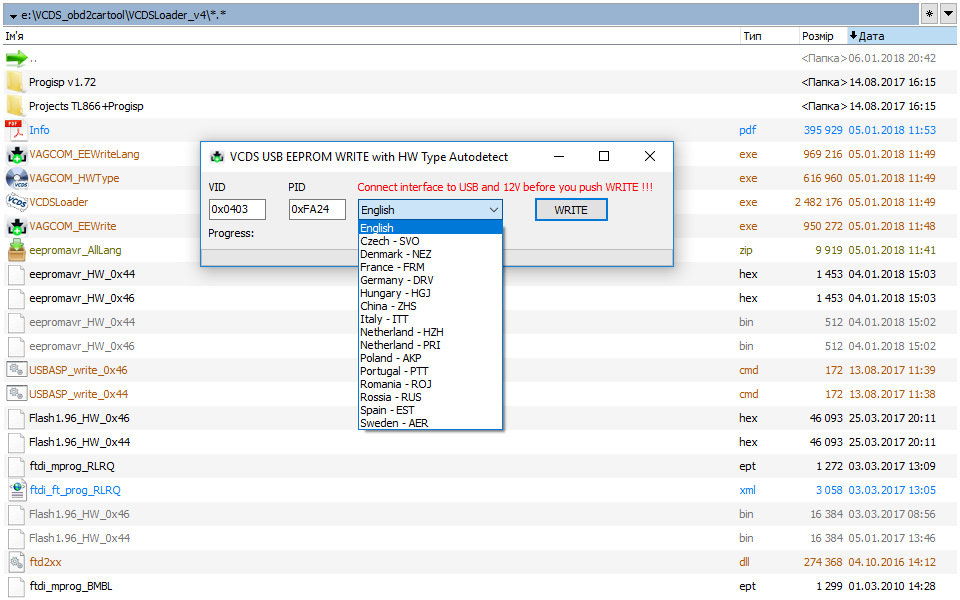

Для работы адаптера с VCDS 17.8.1 необходо воспользоваться обновленными компонентамии из архива VCDSLoader_v4 который форумчанин kolimer выложил на форуме первоисточнике снабдив комментириием:
New loader V4 working with 17.8.1 available. Needed to rewrite avr eeprom. One multilingual eeprom is not possible anymore. Use VAGCOM_EEWriteLang to write eeprom of your choice.
Из чего следует, что теперь адаптер приидется прошивать для работи с VCDS 17.8.1 только с ОДНИМ языковым пакетом =(

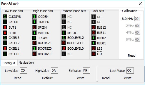

Терзают смутные сомнения что если лок биты стоят как на картинке a.d-cd.net/27407d9s-960.jpg то дамп слить не получится. Вернее он сольется, но будет не пригоден

по ссылке microkontroller.ru/progra…asp-usb-avr-programmator/ указана причина по которой китайцев рекоммендуют перепрошить —
"При перепрошивке китайского программатора рекомендую установить FUSE-бит CKOPT. CKOPT взаимосвязан с предельной тактовой частотой. По умолчанию CKOPT сброшен и стабильная работа микроконтроллера программатора при применение кварцевого резонатора возможна только до частоты 8 МГц ( а МК программатора работает на частоте 12 МГц). Установка FUSE-бита CKOPT увеличивает максимальную частоту до 16 МГц. Китайцы не трогают этот FUSE-бит, что довольно часто приводит к отказу программатора (обычно система не определяет программатор)."

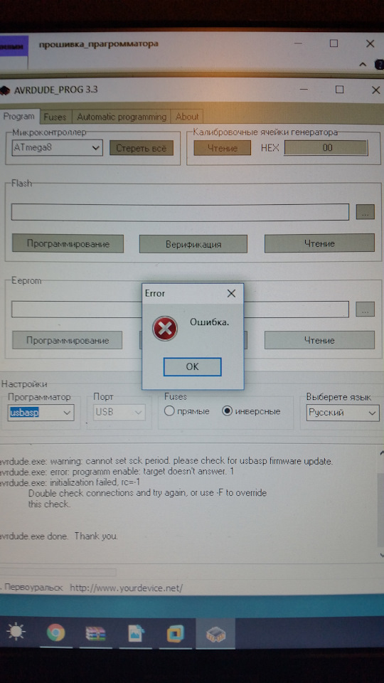

Всем доброго времени суток, тоже купил кабель и проггеры, на подключённом горит красный на прошиваемом ничего при чтении выдаёт ошибку как не крути, дрова поставил всё определяется.
Всё делал как на видео в посте, вин10 пробовал 3 разных проги. На ХР и 7й не запускаются программы, что я делаю не так ХЭЛП ПЛИЗЗЗ !

Как определить по какому методу восстанавливать? (с гребенкой или без шнурок)
Машина у меня 2008 года, делаю для себя, поэтому за самой свежей версией не гонюсь.
Фото шнурка
i-a.d-cd.net/25aba56s-960.jpg
i-a.d-cd.net/f5aba56s-960.jpg
Судя по фото "гребенки" на Вашем адаптере нет — Вам "подпаиваться".

Имею китайский шнурок 15.7 с атмегой162 на красной плате
Запустил VAGCOM_HWType.exe, но она ругается что интерфейс не найден :(
По признакам в инструкции похоже у меня hw 46. Подпаялся к атмеге162 — прошил, прошил ftdi, выдернул шнурок, воткнул — шнур видится, при этом заново дрова не ставились, как пишут.
Установил VCDS 17.8, тест выдал такой результат, какой то сильно укороченный вариант вашего :)

1) адаптер-шнурок VCDS в итоге прошивался "прямым" или "кривым" программатором?
2) отличаются ли ещё чем либо эти программаторы, кроме явного наклона штырей под перемычку?
У меня шнурок VCDS 15.7.0 китайский на чипах ATMEL Atmega 162 и FTDI FT232RL. Отдельных отводов для прошивки нет, поэтому подпаивался к контактам микросхем по схеме из 3) пункта. Итого 6 проводов на шнурке и 6 проводов в колодке программатора, дополнительно вывел 2 провода с шнурка-адаптера VCDS на внешнее питание 12в. Подключаю как у Вас в 6) пунтке. USB программатора в ПК, USB шнурка в ПК. На программаторе горит LED1 красным, на шнурке если не подать внешнее питание 12в диод на шнурке будет учащенно мигать красным цветом, а если подать 12в, то будет гореть постоянно зелёным, как у вас на фото 6). Шнурок и программатор видятся в системе. Дрова ставил по разному, вручную и через программу zadig-2.3. Пробовал на разных ПК с Windows 7 и 8.1 соответственно.
Версия HW согласно программы VAGCOM_HWType.exe 0x46
Вот на этом этапе сразу затык. Как именно убедится в работоспособности? Слева выбран Atmega162 в меню пробовал разные команды на чтение из меню Command:
a) Read Signature
б) Read Flash
в) Read Eeprom
Все как одна отрабатывают: после выбора команды загорается LED2 на программаторе, на шнурке в это время гаснет диод и выводится, примерно через 1-2 сек ошибка: Chip Enable Program Error, диод на шнурке перестает мигать и горит постоянно красным. А в случае с включенным внешним питанием 12в горит зелёным.
Программатор у меня 1 как раз "кривой". Заказал "прямой", но придет не скоро.
1) VCDS прошивался обновленным "кривым" программатором (смысл обновления — корректная работа с новыми версиями стороннего ПО)

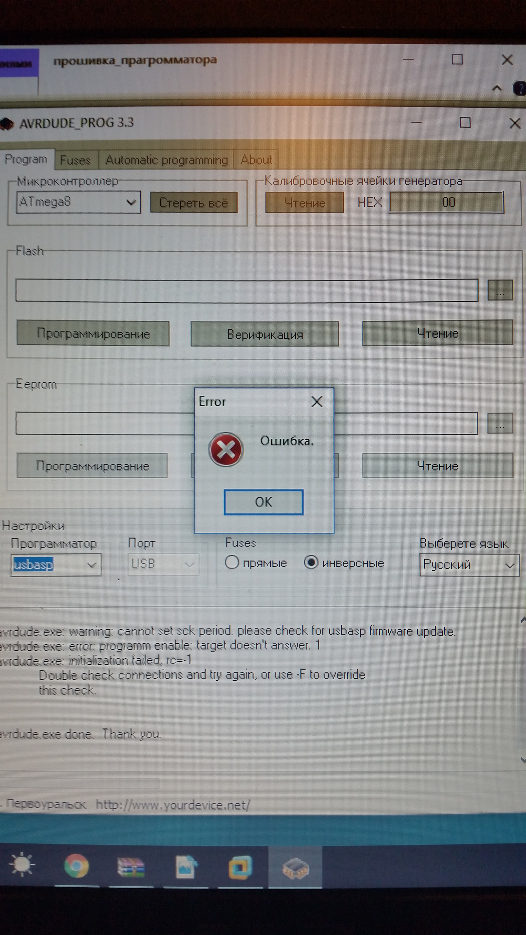

Скорее всего проблема в том, что в программаторе старая прошивка. Уже точно не помню, но вроде сохранение ПО делается через меню "буфер".
Ок, спасибо! Тогда жду новый программатор, так будет проще разобраться в чем проблема, ведь в таком случае можно будет попробовать сперва прошить/обновить программатор.
Приветствую. А где и какой брали программатор?
В стране-производителе = Китае. С Али заказывал.
А как подключиться к ножкам чипа?
Если отдельных отводов для прошивки нет, то подпаиваться к контактам микросхемы по схеме из 3) пункта инструкции
Rener235
см БЖ elpaso544 он как рак подпаивался к ножкам чипов => www.drive2.ru/l/480734522283917454/
Навел жути на людей)))
У меня бы не хватило терпения, красава.
Там собственно программирование занимает минут 5. Больше всего времени я потратил на изготовление переходника (10pin<=>6pin) а также поиск и просмотр видео с примерами работы в Progisp v1.72 и Mprog3.5 =)
А можешь более детально рассказать про изготовление переходника? Шерстил ali, но готовых решений не нашел. Стандартом USBASP, насколькоя понял, является 10-pin либо 6-pin, но в конфигурации 3*2.
Китайцы с obd2cartool.com морозятся и включают дурачка "я тебя не понимать".
Понятно, что у любого электронщика со стажем будет сотня всяких переходников и сокетов на выбор под рукой, но у меня их нет и надо будет где-то искать/покупать. В идеале было бы взять у китайцев готовый с хвостом и подпаять к шлейфу. Но какой брать?
В комплекте с кабелем шел 6-ти пиновый разъем "мама" для "гребёнки" => видно на фото комплекта поставки в предыдущей теме. Вот к нему я и подпаял половинку 10-ти пинового шлейфа USBASP
На разных адаптерах "гребенка" может иметь разный типоразмер.
