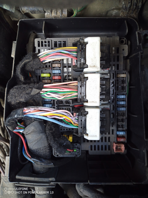

Наконец то я победил это зло! Когда то ко мне обращался человек с глюкам на с4В7. Итог на 40 тыщ стартер генератор умер и выдавал 18 и более вольт, что убивало электрику + ремень навесного дохнет от этой системы!
Коды программирования авто через ГУ не помогали. По объективным причинам диаг бокс (при обновлении слетел), а второй диагбокс я убивать не захотел, но он не хочет работать с БСИ ( — надо более свежий).
И тут мне подвернулось это чудо EASY DIAG, которое работает с андройда, и видит + программирует все блоки (калькуляторы ) авто (без доп кодов!)
Я думаю в дагбоксе это можно сделать! м
Итак — заходим в БСИ, и во вкладке (не помню точно, но там всего выбор из Конфигурация, Помощь в вождении, Комфорт в вождении — остальные не нужны) отключаем эту гадость выставив параметр БЕЗ!
На сенсорном дисплее Иконка осталась, но она не активна больше. Стар стоп не работает!

Для справки. На рестайле не отключает. Иконка пропадает, мотор глушится с требованием переключить селектор кпп в паркинг ) Запускается мотор медленнее.
При этом, если «отключить» можно, то вернуть эйзидиагом обратно — нет. Поеду дилерским сканером верну все обратно.
может не везде (не там) отключили? Иконка пропасть по идее не должна т к это только в головном устройстве можно программировать, а оно только черех ОД выполняется (нам доступ закрыт).
Медленнее запускается? — пусковая емкость как будто отключена.
На рестайле иконок нет, там иначе исполнено.
И алгоритм другой кодирования. Руками практически ничего нельзя, только автоматически. Конфигурация по ВИНу авто грузится с сервера и под нее выполняется автоматическая кодировка.

Да я все сделал уже дилерским компом.
Кстати, дилерским без подключения инета и без запуска автоматического телекодирования данную функцию вернуть нельзя.
Я в шоке. Они получается типа перепрошили мозг…
А отключить их не просили?
Не перепрошили, загрузили мою конфигурацию авто и перезалили в бси. При этом дилерский сканер сразу сказал — ошибка телекодировки.
Сказали, что на рестайлинге нельзя.

По документации такой возможности действительно нет. Можно лишь убрать строку про старт-стоп с сенсорного дисплея. Типа его нет )))
я вроде пробился внутрь БСИ (обновил прошивку оборудования), попробую что там можно еще!
Ничего нельзя ) Это не ВАГ )))
