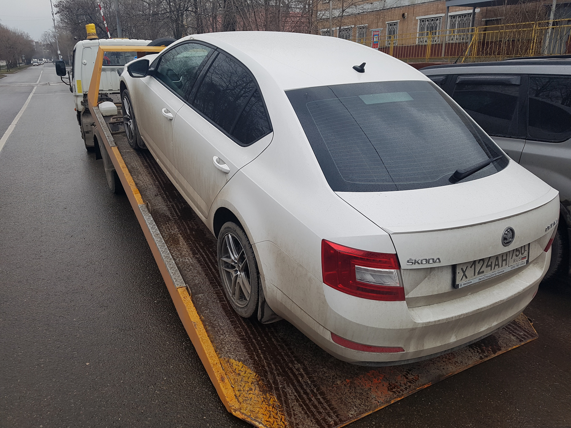

Настигла и меня участь по выходу из строя мехатроника!
Никогда не думал, что это случиться со мной.
Впрочем как и все)
Как это происходит:
— едешь на скорости (в моем случае скорость была не большая.)
— толчок коробки, прыгают обороты, коробка переходит в аварийный режим.
— докатываешься до обочины.
— вызываешь эвакуатор и в сервис.
Стоимость эвакуатора примерно 2000р
В сервисе перед тобой стоит 2 вопроса:
— брать новый. Разлет цен от 75 до 90 примерно.
по наличию найти проблема. пытался найти по телефону в сервисе, сроки называли минимум неделя.
— перебрать. меняют все внутренности и часть корпуса (крышку), ее деформирует при поломке.
стоимость с работой 35 тыс. И можно забрать машину вечером!
Мозги остались родными.
Выбор был сделан в пользу перебрать. гарантию дали полгода.
Данная проблема случилась на 70 тысячах сейчас 88 тыс. и проблем нет.
Единственный минус, адаптировать смогли только у Официального дилера!
Наблюдалась некорректная работа при первом отпускании педали тормоза, после включения зажигания…
Машина стояла.
Сейчас все гуд, но осадочек остался. А если бы на обгоне. или хрен знает где от Москвы.
Как вывод, в Москве бояться данных коробок не стоит… они полностью ремонтопригодны…
Но все же, они способны доставить гемороя на целый день!
