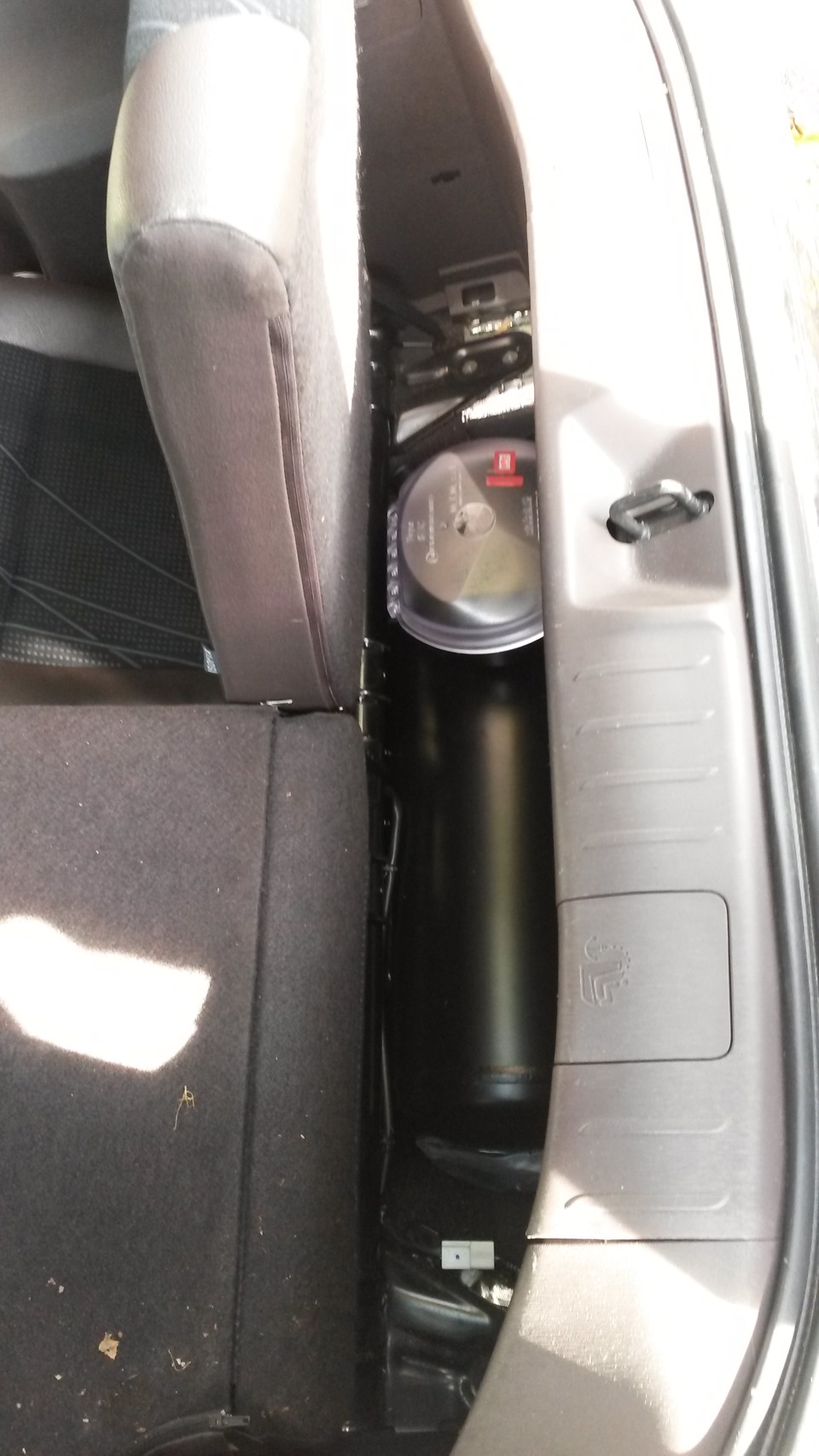

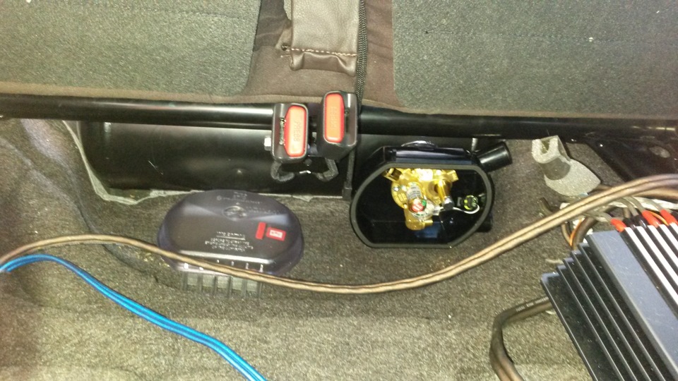

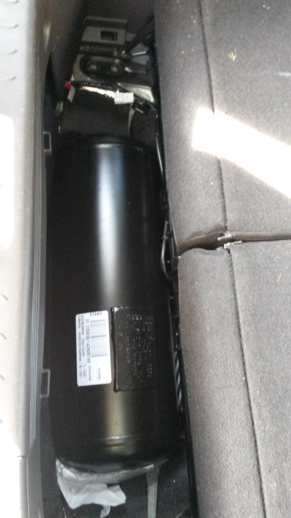

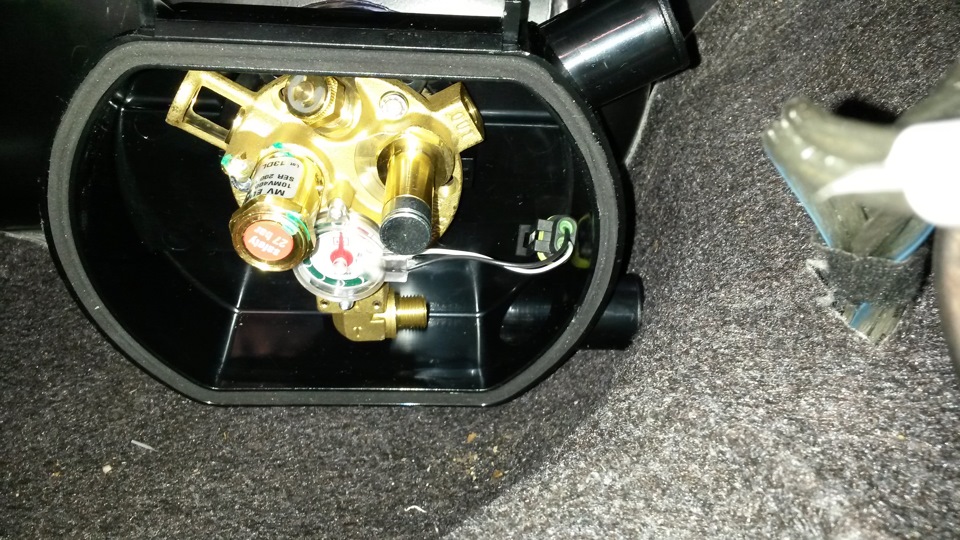

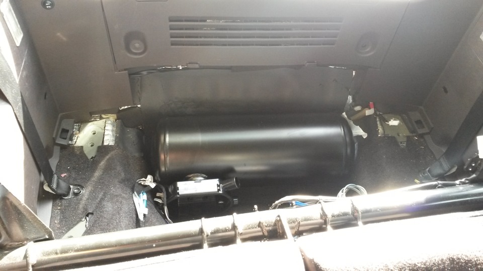

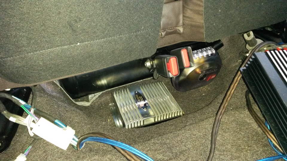

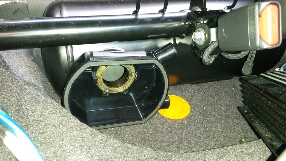

Есть вопрос какие габариты у твоего баллона? и как называется фирма и модель?
Баллон Stako 200х550 15L.
Устанавливать буду наверное летом. Экономически это не очень целесообразно. Скорее ради интереса.
Проблем с установкой не вижу, места везде достаточно.
Мне показалось что в это место войдет бак с диаметром 300?
300 не станет! мешает поперечина заднего сиденья.
Я нашел 270,246 и 224
200 становится впритык.
туда ни по длине ни по диаметру больше ничего не станет!
ещё и арматурный блок подходящий по размету нужен!

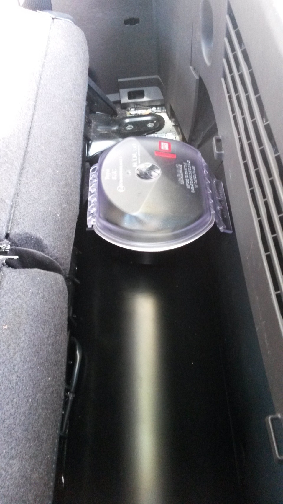

IQ хотел уже давно переоборудовать, но всё упиралось в бак, под который нет места. подходящий бак нашёл только недавно. Раньше их не было.
Во, все точки над i расставил. Я на дизеле ездил только на пыжах — мне очень понравились, хорошие двигатели. А про Iq ни от кого толком информации не смог узнать.

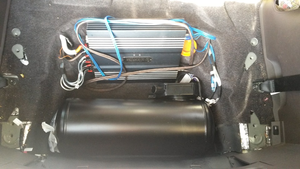

Прикольно! А работать как будет? Перекачивать в основной или подрубаться по окончанию основного?
Как газ закончится, переключится автоматически на бензин.
Да, здорово! Жаль, мне эта ниша нужна. Тоже забацал бы. У меня там внутри чего только нет.
Сам бокс становится обратно на своё место. Убирается только шинный комплект.
И о нем тоже речь. У меня там помимо родного комплекта валяются провода прикурить, ремкомплект шин (два), хомуты, лампы и прочая хрень, могущая понадобиться нежданно негаданно.
На дальняки обычно канистру 10 литров сзади кидаю, хоть жутко не удобно :(
