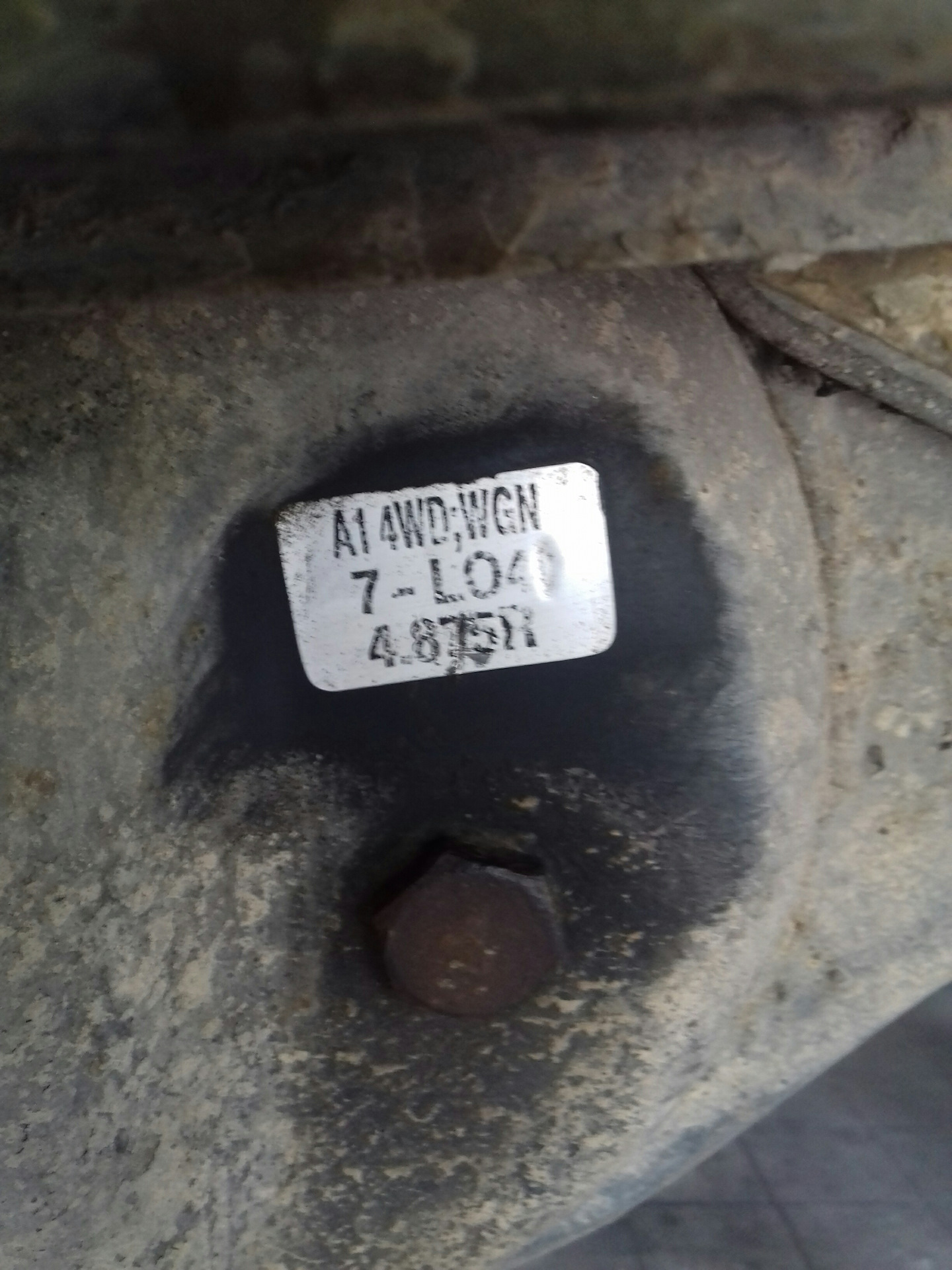

Выяснил что пара у меня 4.875
Сегодня вернулся из самары и задумался.
На трассе очень медленная .
Крейсерская скорость 90-100.
120 уже на взлет идет.
Есть ли смысл искать скоростнее пары или достаточно вмондить 31" колеса
И если найти по скоростнее пары они провернут 31 в грязи то.
Комментарии 5
у нас в казахстане они стоят 12 000 рублей вместе с тормозными дисками
Скоростные дефицит и цена космос на них сам искал задний лсд
У меня на черном стоят штатные пары 4.875 (двигатель G4CS).
После установки 31-х колес максималка не увеличилась, а наоборот немного снизилась — у двигателя из-за увеличившейся нагрузки не хватает момента для выхода на обороты максимальной мощности.
На сером штатные пары 3.909 — с проворачиванием 31-х колес в грязи проблем не замечено.
Ясно . будем научно автотыкать. Вкачу колеса и будем смотреть
На старексах после 4го года стоят более длинные пары, но там и двигатель мощнее…
