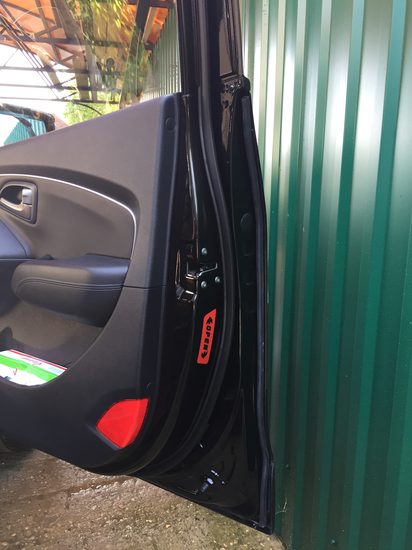

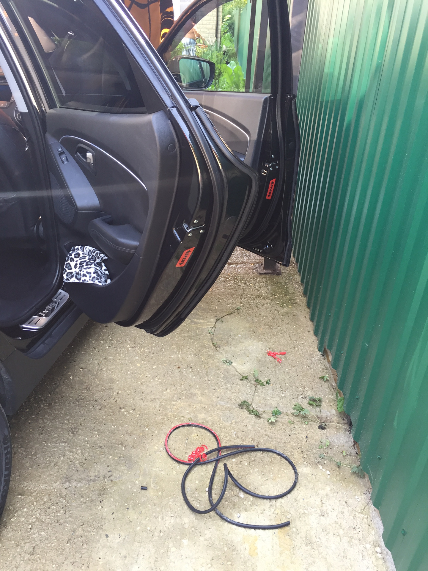

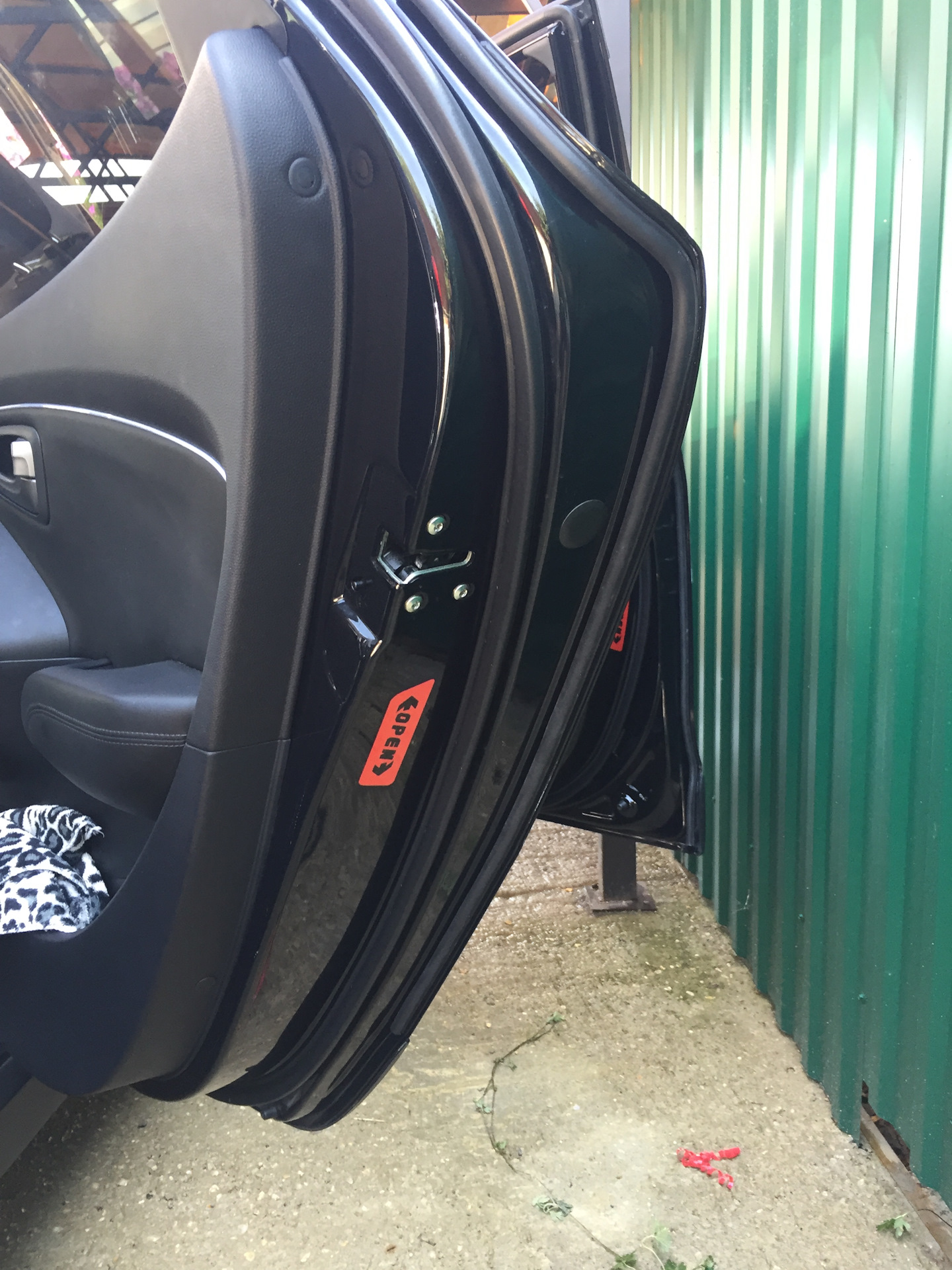

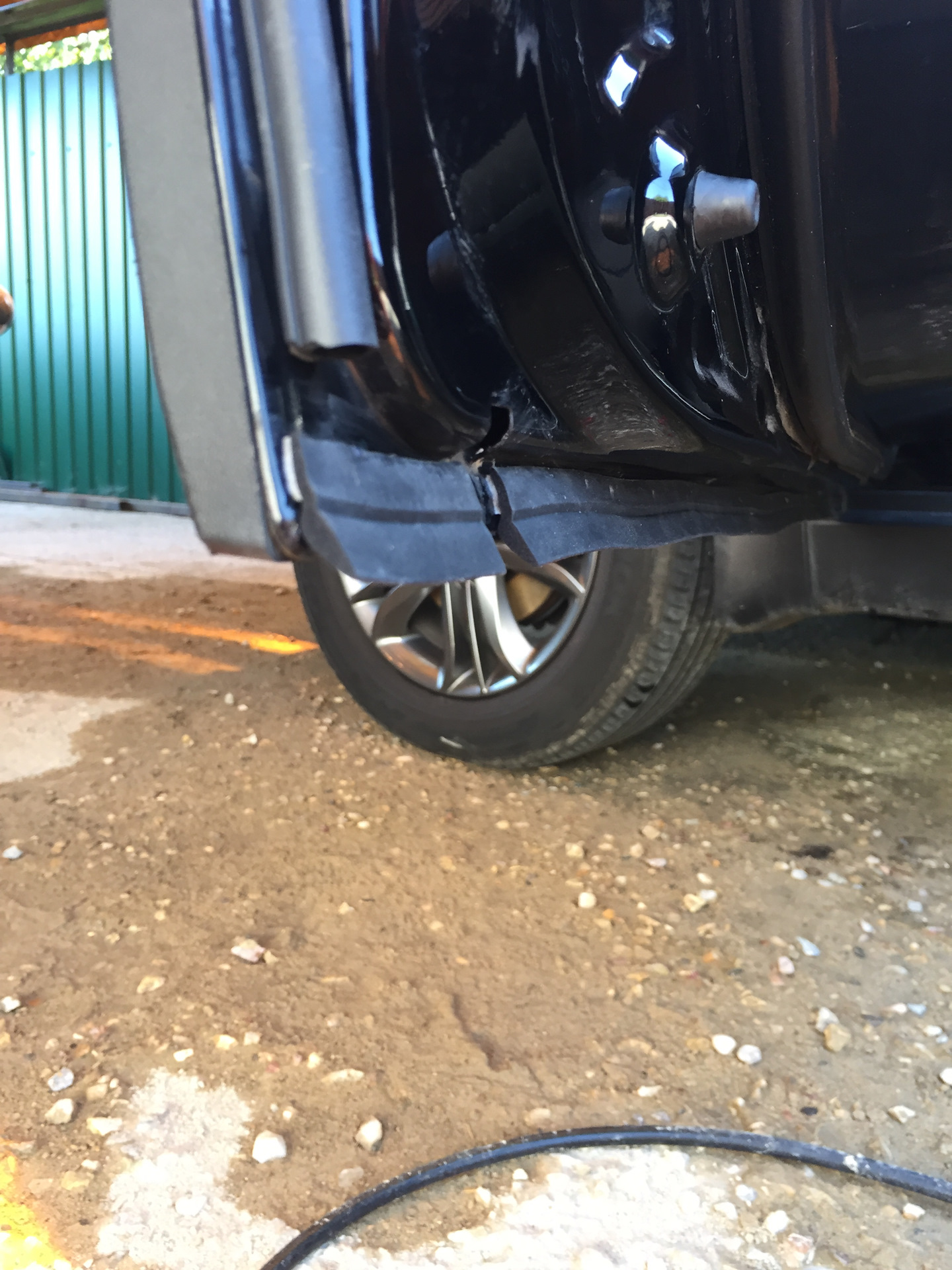

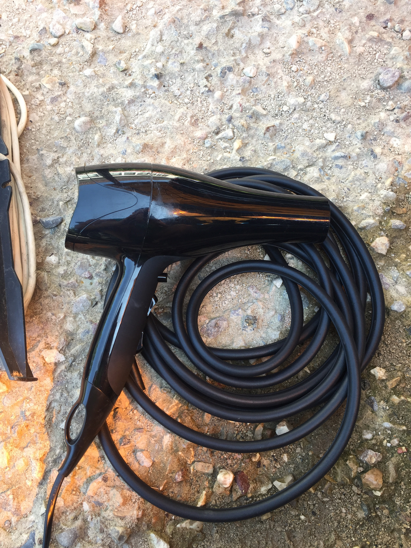

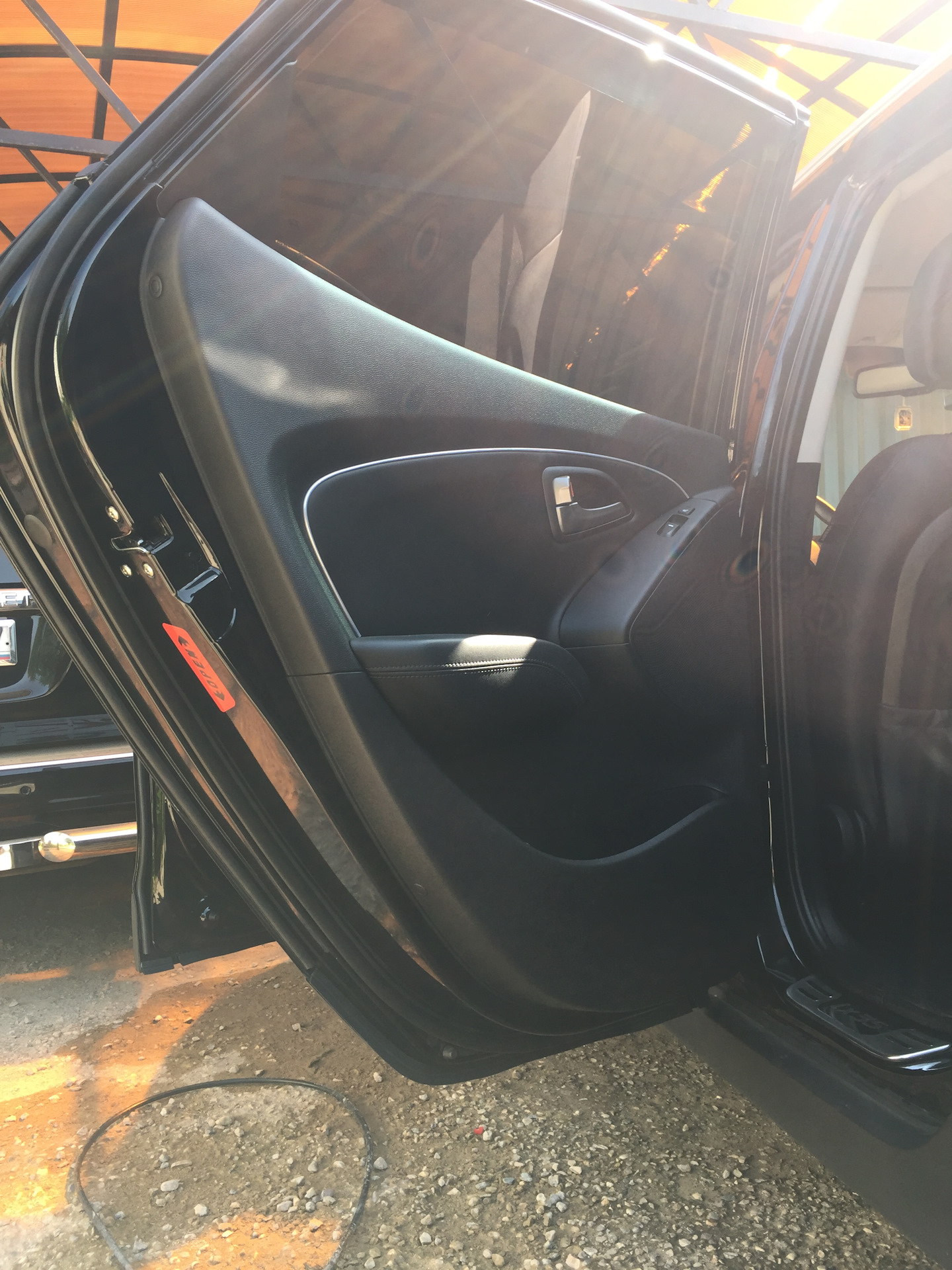

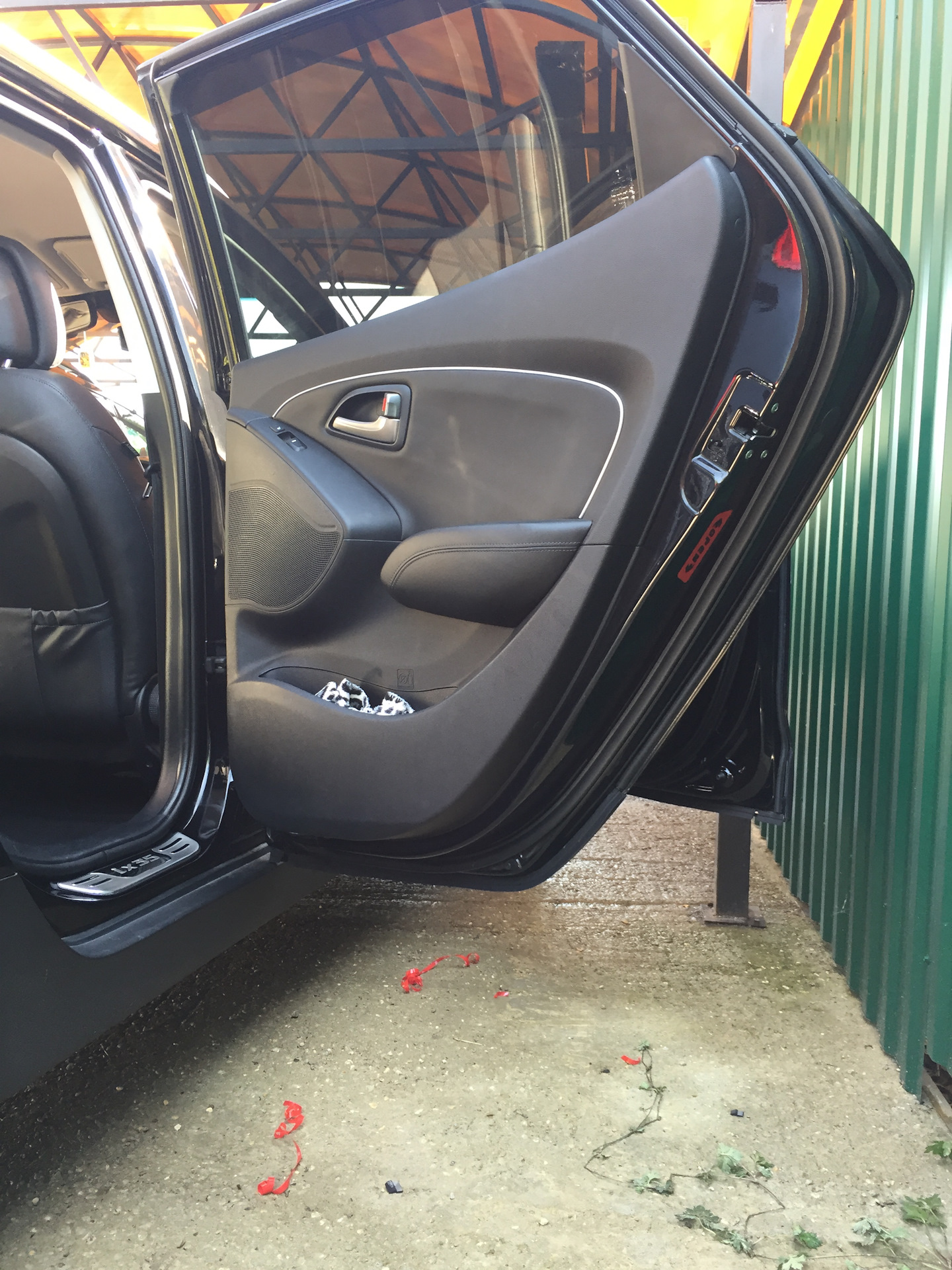

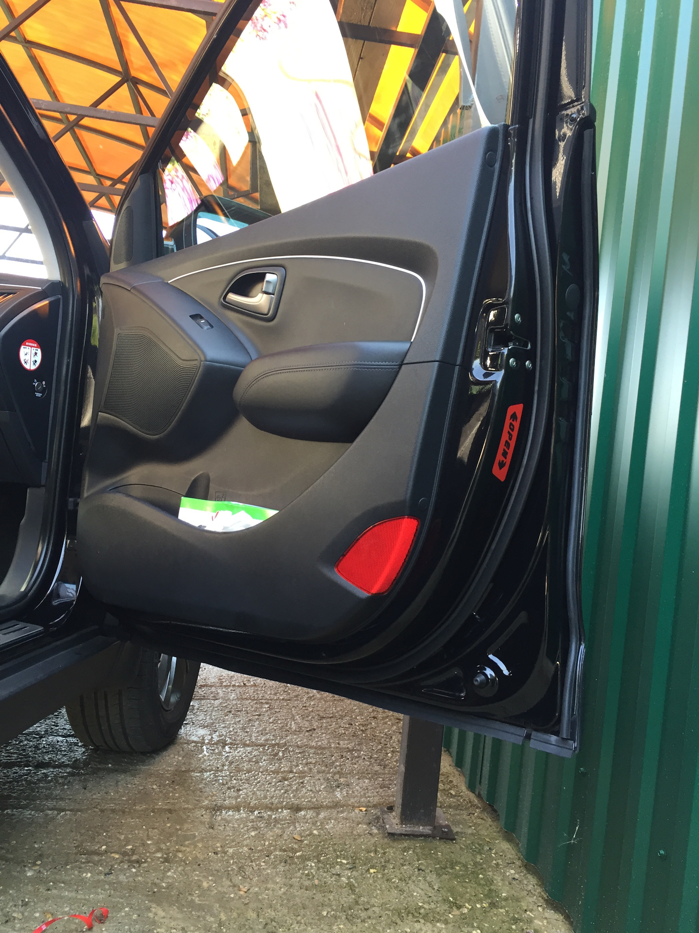

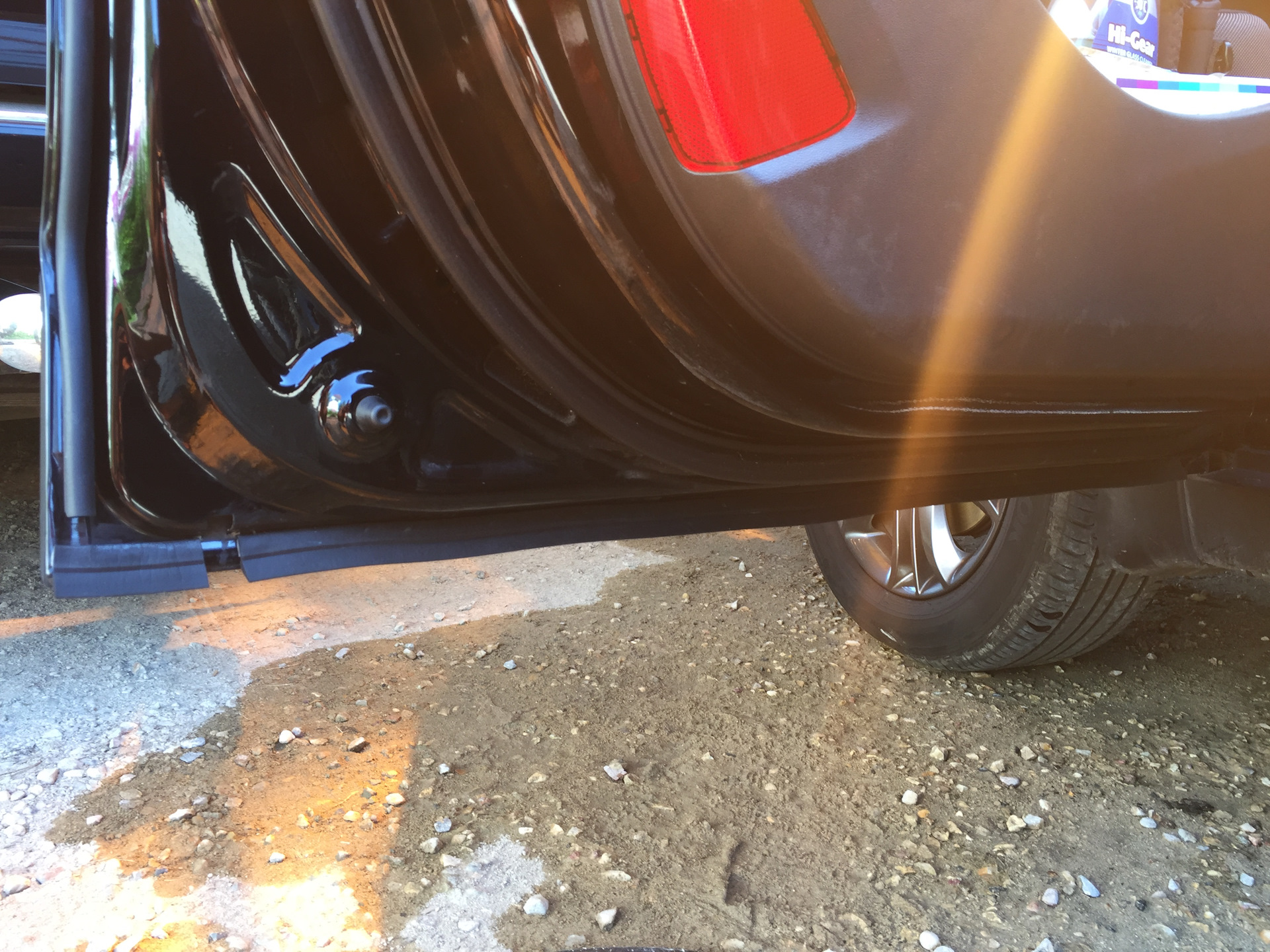

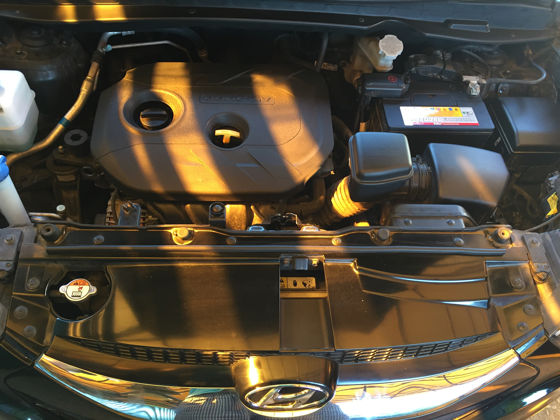

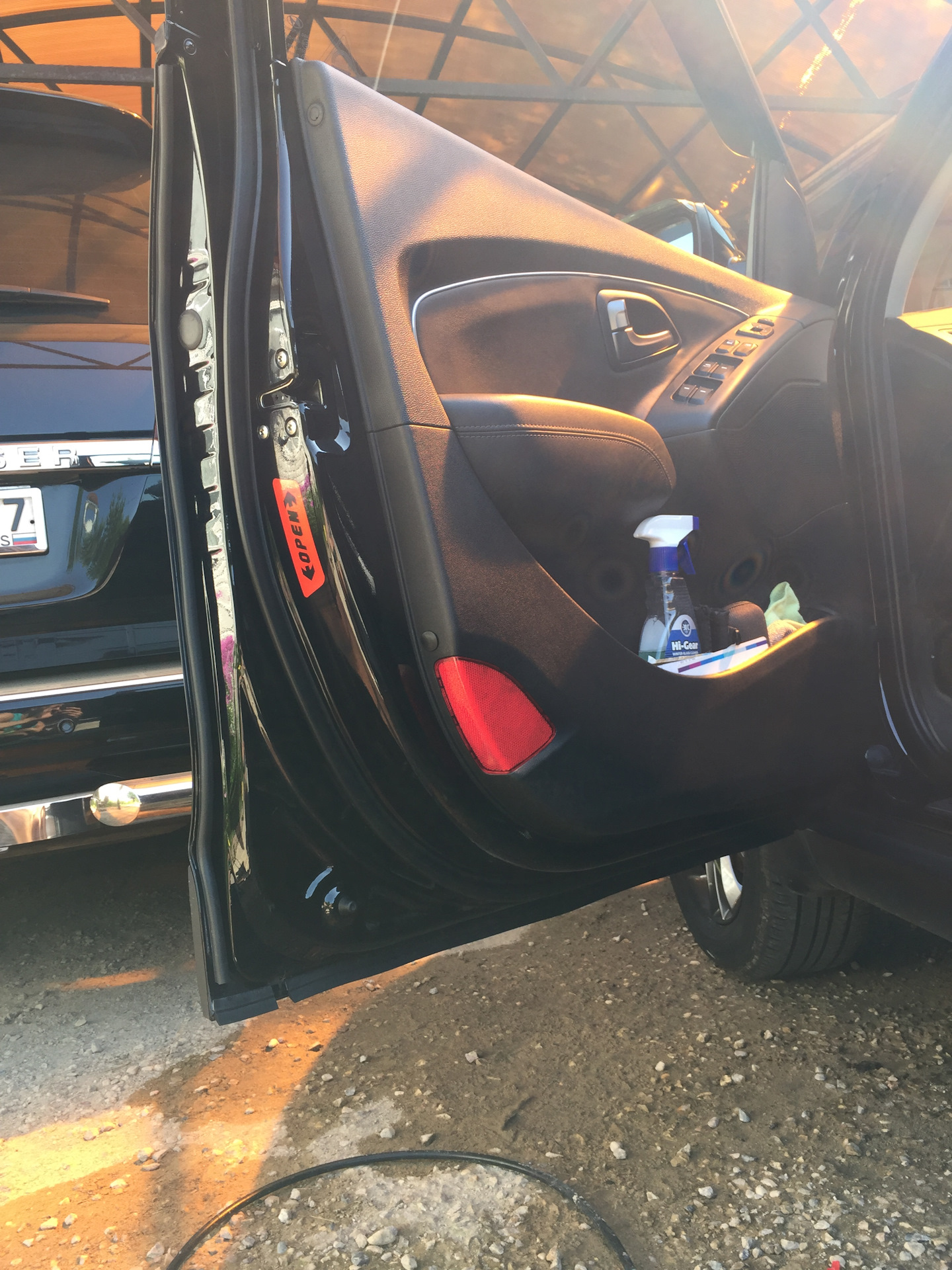

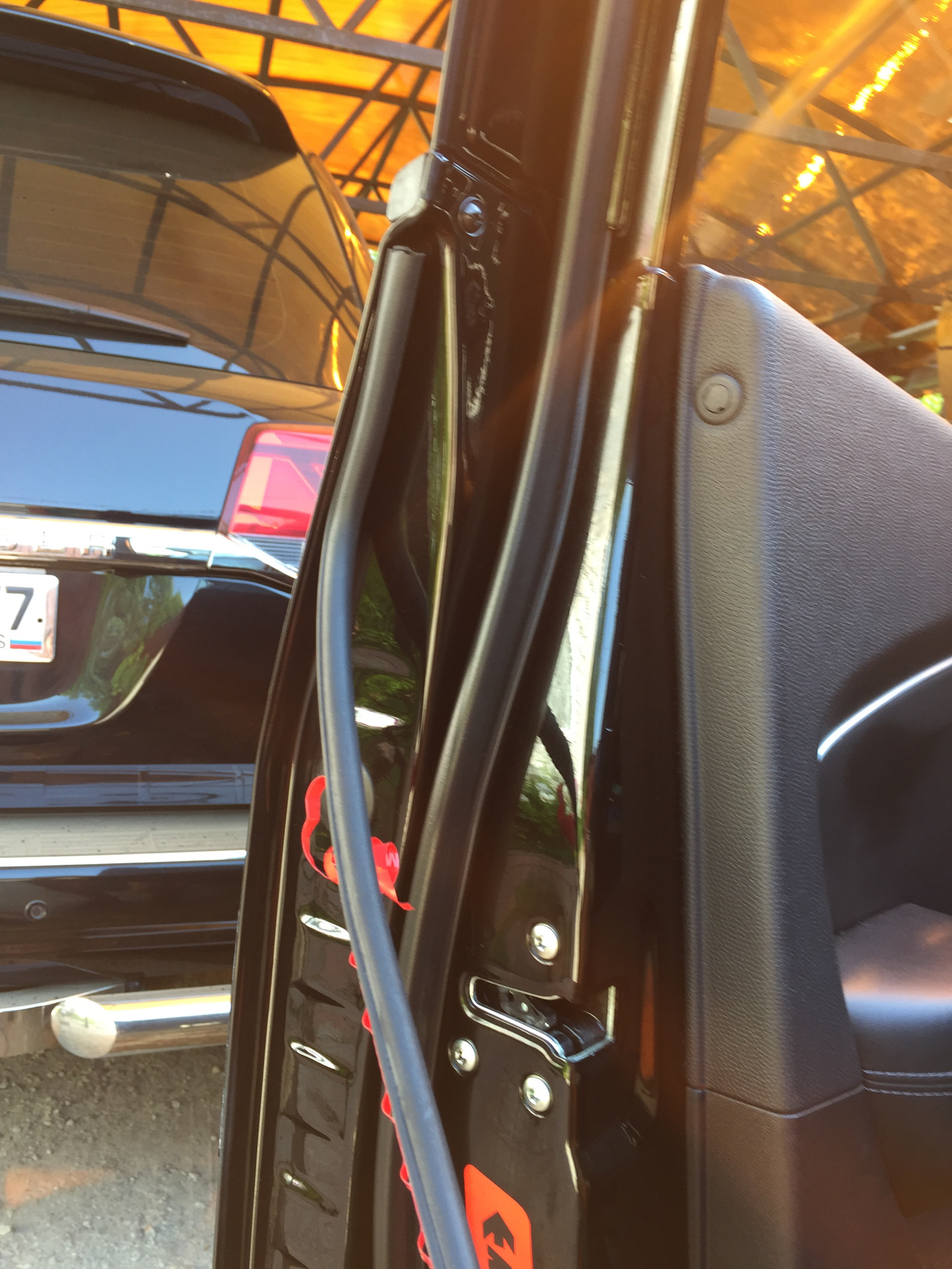

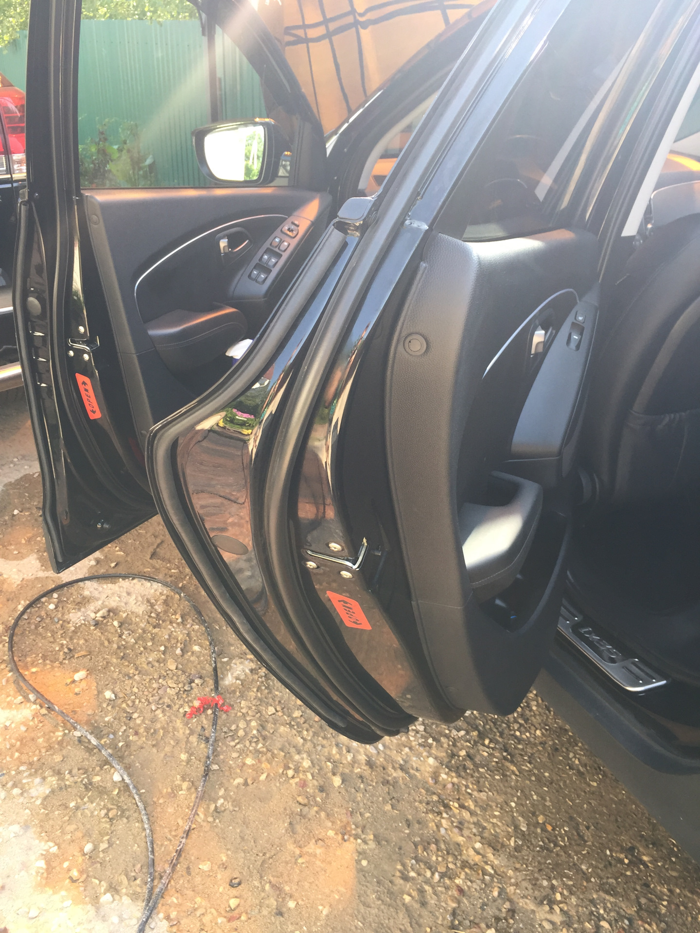

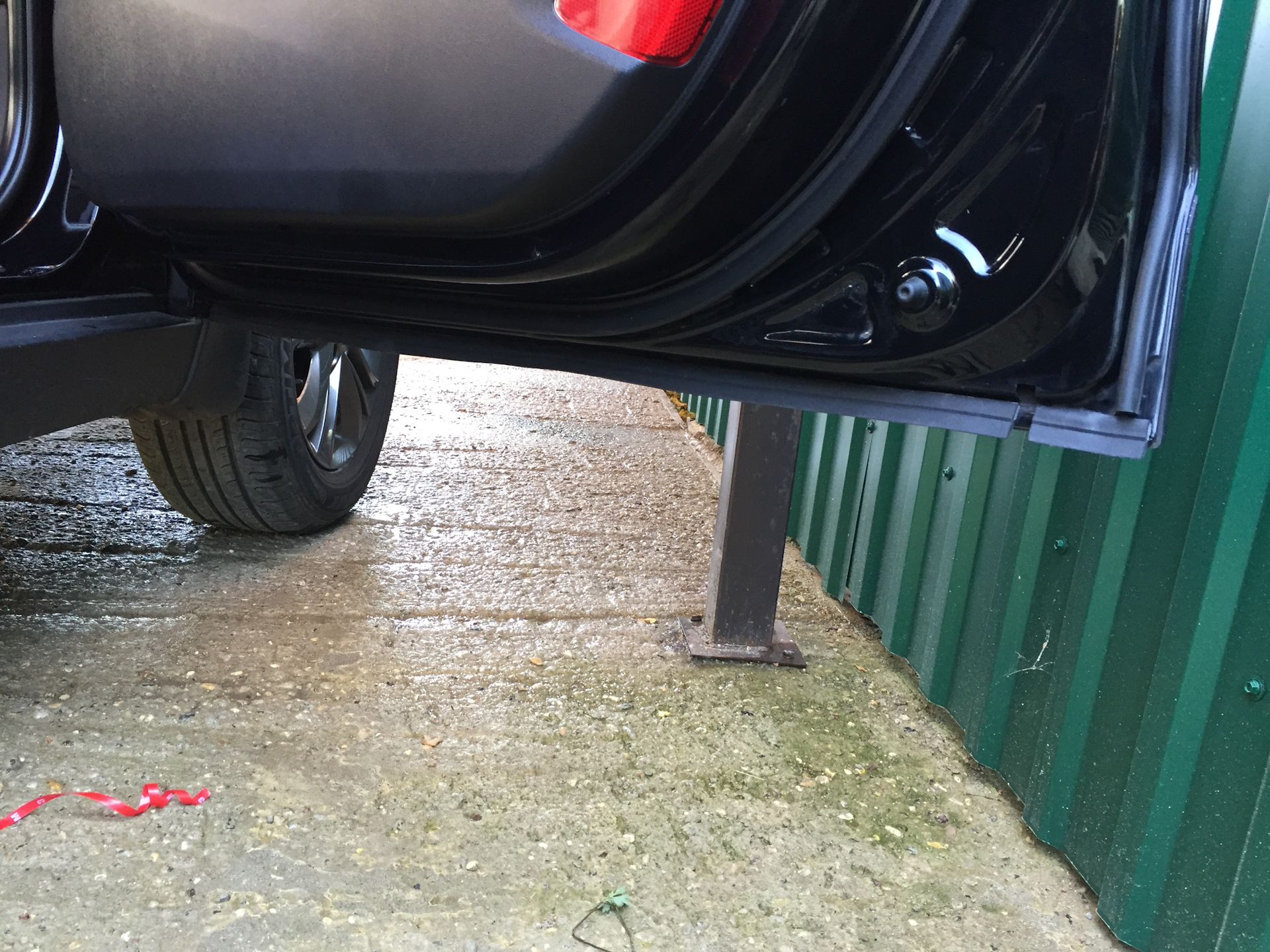

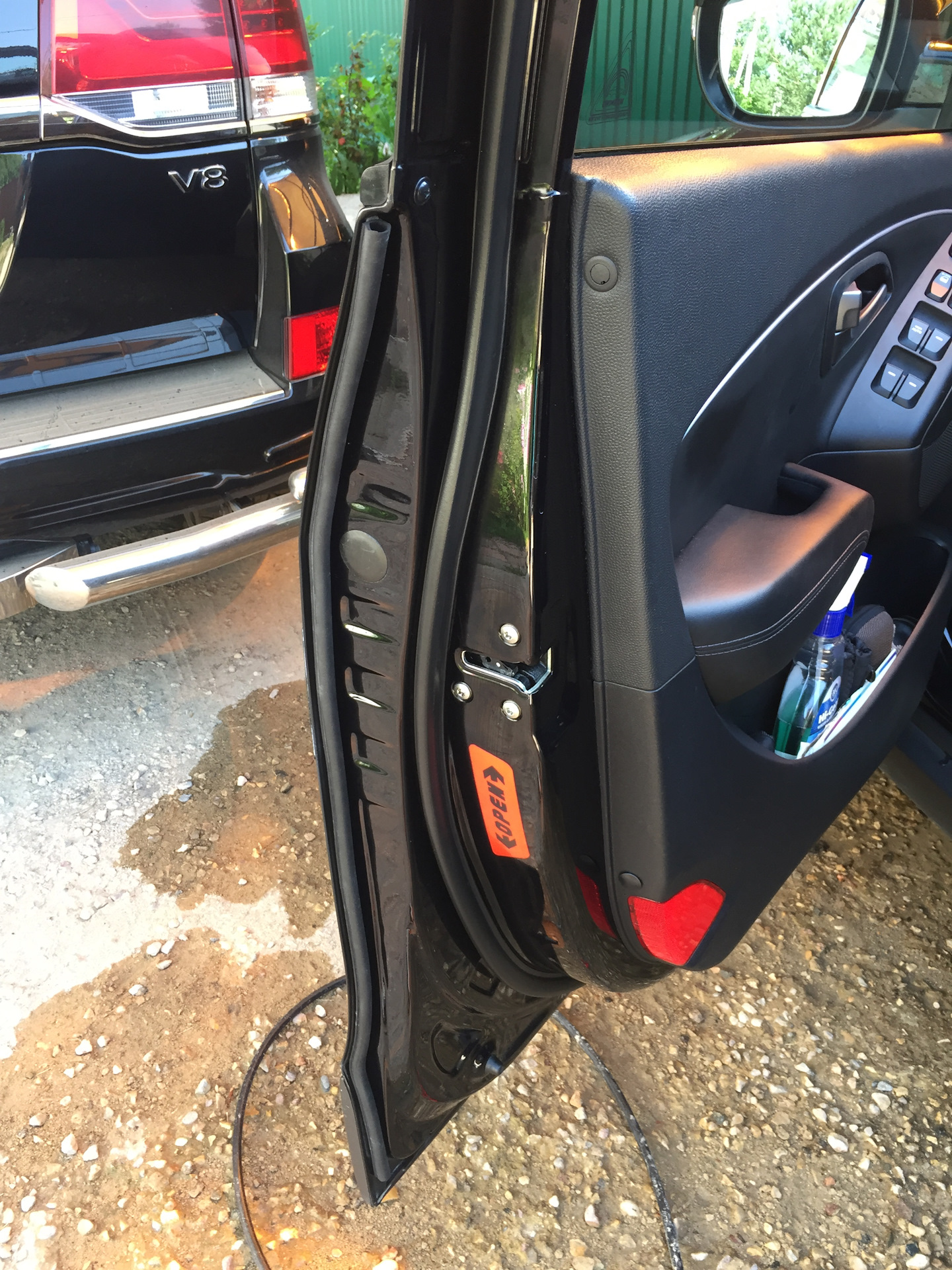

Давным давно приобрел я на Али уплотнители для дверей, все никак не мог найти время, чтобы заняться их установкой. Были заранее куплены 2 варианта: 1 и 2. В прекрасный, солнечный выходной на даче я занялся приклеиванием уплотнителей на их законные места. Предварительно все обезжиривал и нагревал феном. 1-й вариант приклеил на кромки дверей, 2-й пустил по низу дверей. Руководствовался статьей Виктора, за что ему огромное спасибо! Снизу дверей даже сделал вырезы под слив для воды, но только потом увидел, что их там 4, по всей длине двери. Забил, переделывать не стал, думаю не страшно. Надеюсь, что теперь грязи в дверных проёмах будет меньше. Не понравилось только то, что уплотнители, которые я наклеил на кромки дверей, немного малы для ix35. И такого результата, как после РКИ-19, нет. У меня, при закрытых дверях, уплотнителя не видно вообще, а это значит, что свою функцию они будут выполнять не на все 100%. Пока сойдет так, возможно потом куплю РКИ, переклею. Заодно, приклеил остаток под капот, на стык с заводским уплотнителем. Проверил с закрытым капотом, дырки почти нет. В планах наклеить уплотнитель под крышку багажника, очень полезная вещь для зимнего периода. Результатом, как обычно, доволен! Вот такие продуктивные выходные на даче!

Двери хуже не стали закрываться?
Разве что совсем чуть чуть)

а зачем? неужели родные не справляются со своими функциями?
Не справляются. На фото даже видны места, где корейцы сэкономили на уплотнителях, сделали 1 ряд вместо 2-х. С родными все дверные проемы летом в пыли, весной/осенью/зимой в грязи.
