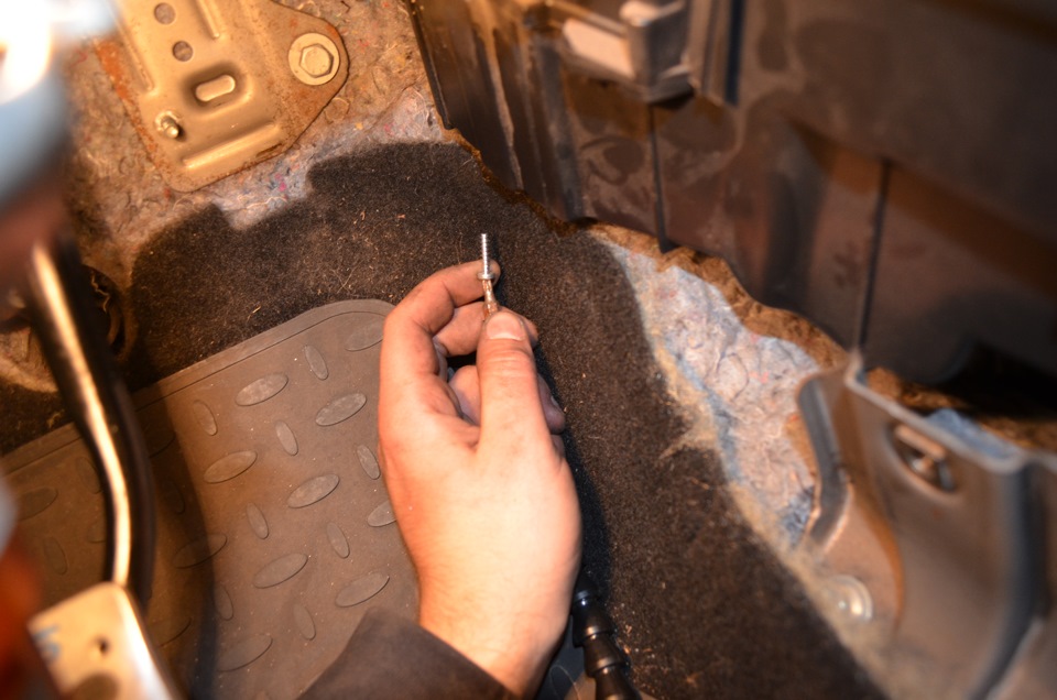

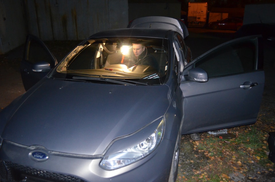

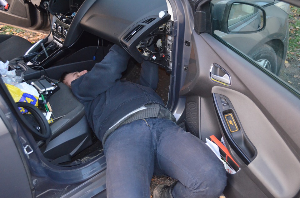

Итак: начал я в субботу в 18:00 и закончил в воскресение в 01:30!
По материалам что понадобится, если решите провернуть данную операцию(в тизере писал, но лишнем не будет):

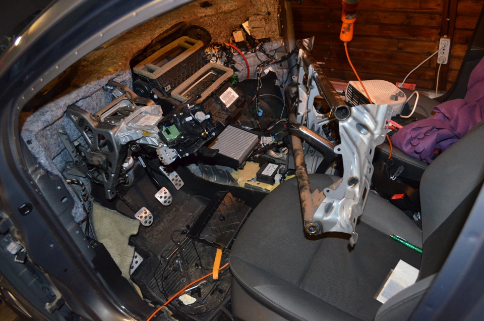

1. Проводку подторпедную от машины с климатом.

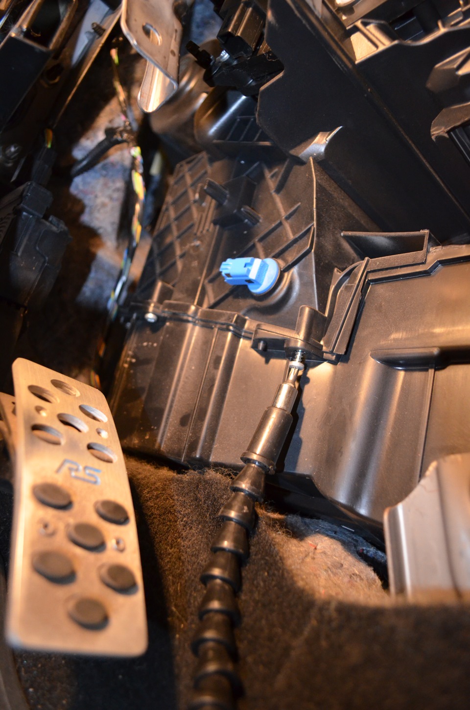

2. Печка от машины с климатом. Все сервоприводы должны быть прикручены к ней и приобретаются вместе с ней.
3. 2 датчика температуры в патрубки печки. Обычно уже стоят в ней.
4. 2 датчика температуры в центральные воздуховоды.
5. Датчик солнечной активности (пипка на торпеде)
6. Датчик вентилятор с крышкой креплением. (когда начал ставить, понял что крышечка не нужна!)

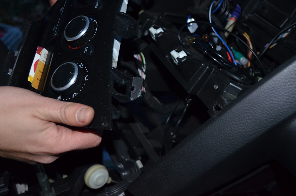

7. Блок управления климатом
8. Рамка.
Плюс набор инструментов, гибкий удлинитель, еда на все выходные, 2 обогревателя, еще одни руки и ОГРОМНОЕ ЖЕЛАНИЕ)))))

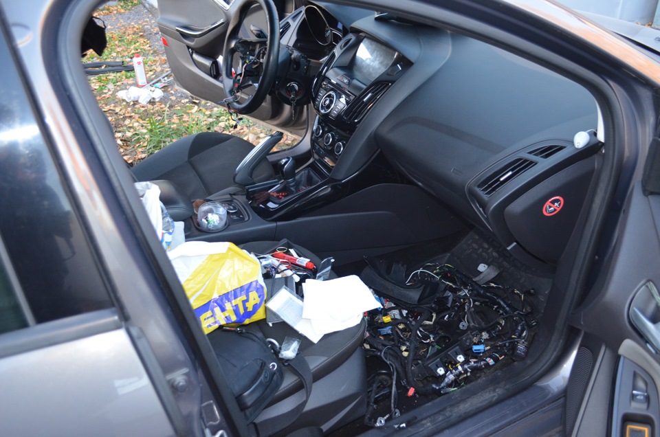

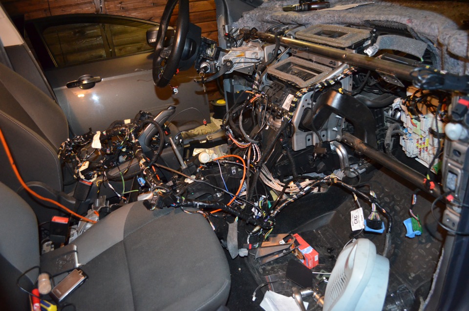

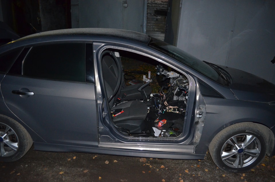

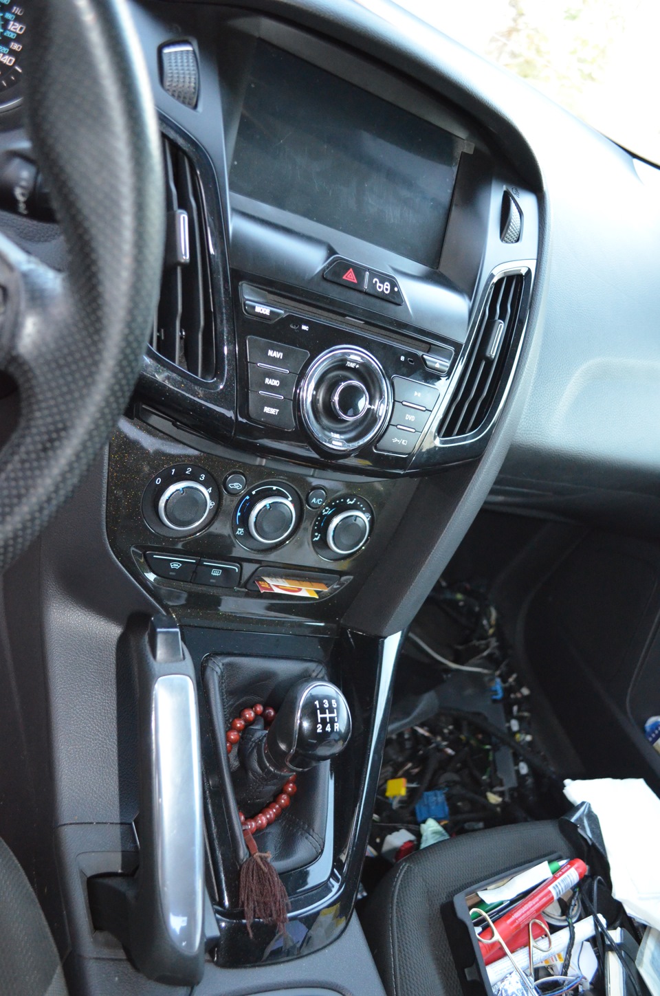

Разбиралось все очень даже легко и хорошо))) больше всего времени ушло на проводку(выплести, вплести, уложить, проверить). Болты печки выкрутились ВСЕ на ура! и ближние и дальние! И самое главное что их ВСЕ я также удачно закрутил(для этого понадобился гибкий удлинитель — на фото он есть)! =)

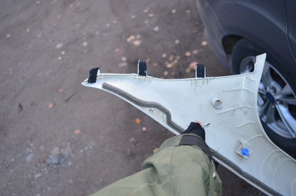

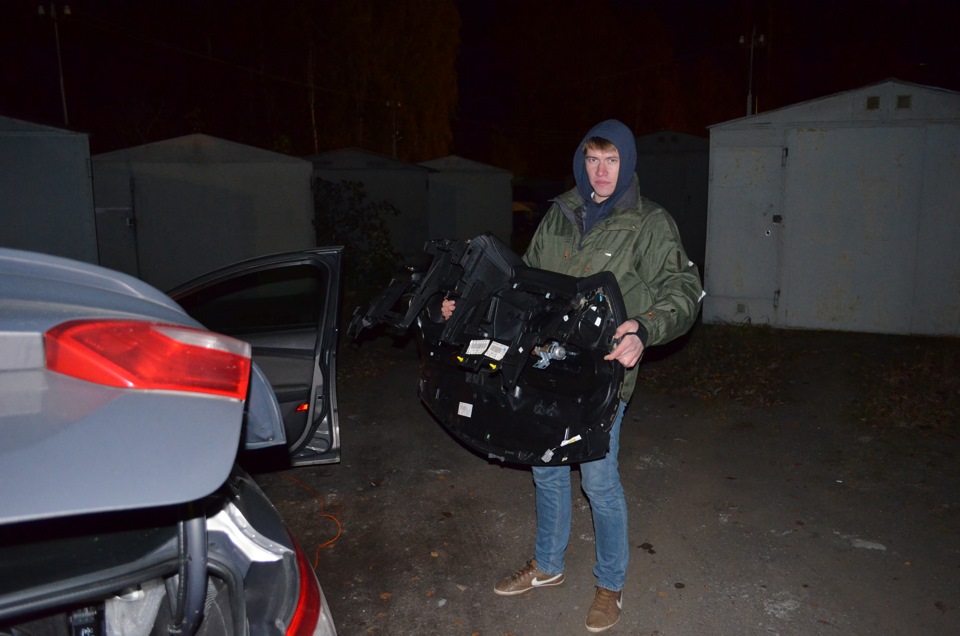

На стойках при снятии предупреждали, что нижние усики можно сломать легко и что их назад сложно поставить(не попасть в пазы) — тоже все нормально установилось)))

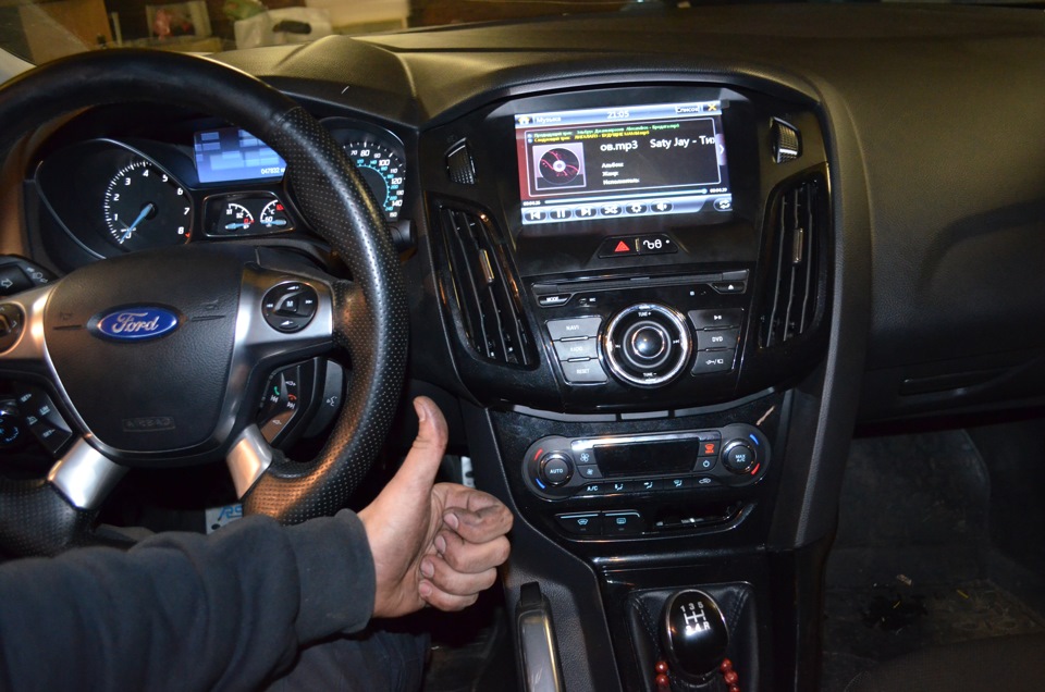

В общем по установке ничего сложного не оказалось))) в отведенные 2 дня уложился)))
РАДОСТИ ПОЛНЫЕ ШТАНЫ! А самое главное — ОНО ТОГО СТОИЛО!
P.s. занимаемся установкой климатов)))) писать в личку)) по времени сейчас процедура занимает от 6 часов до 12)))) так же выезжаю в другие города)))

Вопрос. А двери снимал зачем?
Без снятия дверей, не снимешь усилитель

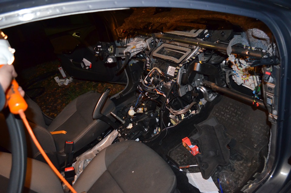

Не могу понять зачем двери снимать? Просто сам хочу поставить, уже всё поснимал осталась сама панель.
Снимать двери, чтобы выкрутить 2 болта крепления усилителя))))
Усилитель — это длинная штанга на которой держится… Что? А не снимая усилитель ни как не снять?
Усилитель это металическая планка, которая идёт от стойки до стойки и за ней стоит Печка, которая к усилителю и крепится. Пока не снимешь усилитель, печку не поменяешь)))
Ясно!))) большое спасибо! И последнее: откручиваем болты все что видим! Так же?
Да))) только запоминай где какие))))
Походу вот это и самое сложное!)))

Тоже думал замутить у себя, но после увиденного… глаза на лоб полезли и желание пропало… )
на самом деле, не так страшно))) если проводку полностью перекидывать))) я то выплетал)

Как говорят золотые руки… фотка в салоне с проводами страшнее любого ужастика))))
=)) спасибо =)
круто! когда увидел фото разобранного салона и кучи проводов аж испугался и зажмурился))) молодец что решился на такое и сделал
спасибо! было страшно, но ооочень хотелось поставить климат!

0_0! Я бы уже на первой фотографии повез машину в сервис! )))))
Две кнопки!
