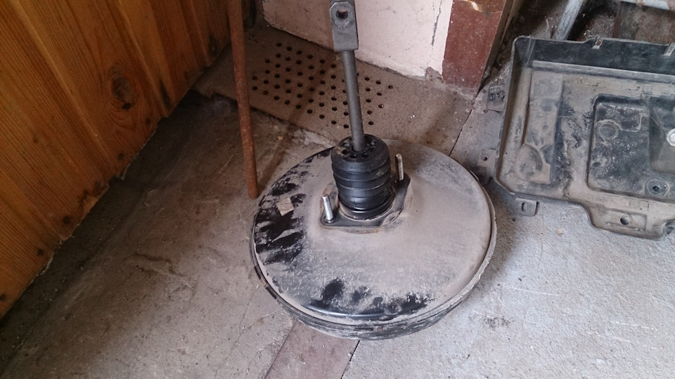

Отложился у меня выход записи про Шумоизоляцию часть 4. Потому как надоел мне этот постоянный "шшшшш" при отпущенной педали тормоза.

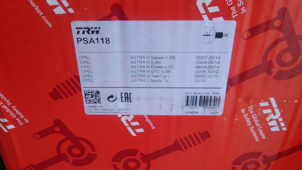

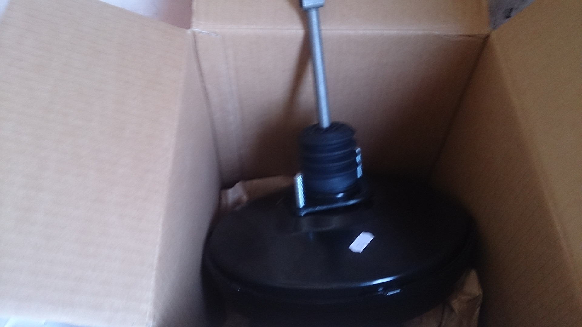

Уже почитав несколько записей на драйве понял, что шипит вакуумник. Само собой ставить "оригинал", подразумевающий TRW я не стал, а заказал именно TRW под названием PSA118.
Обошелся он мне в 3374 рубля.

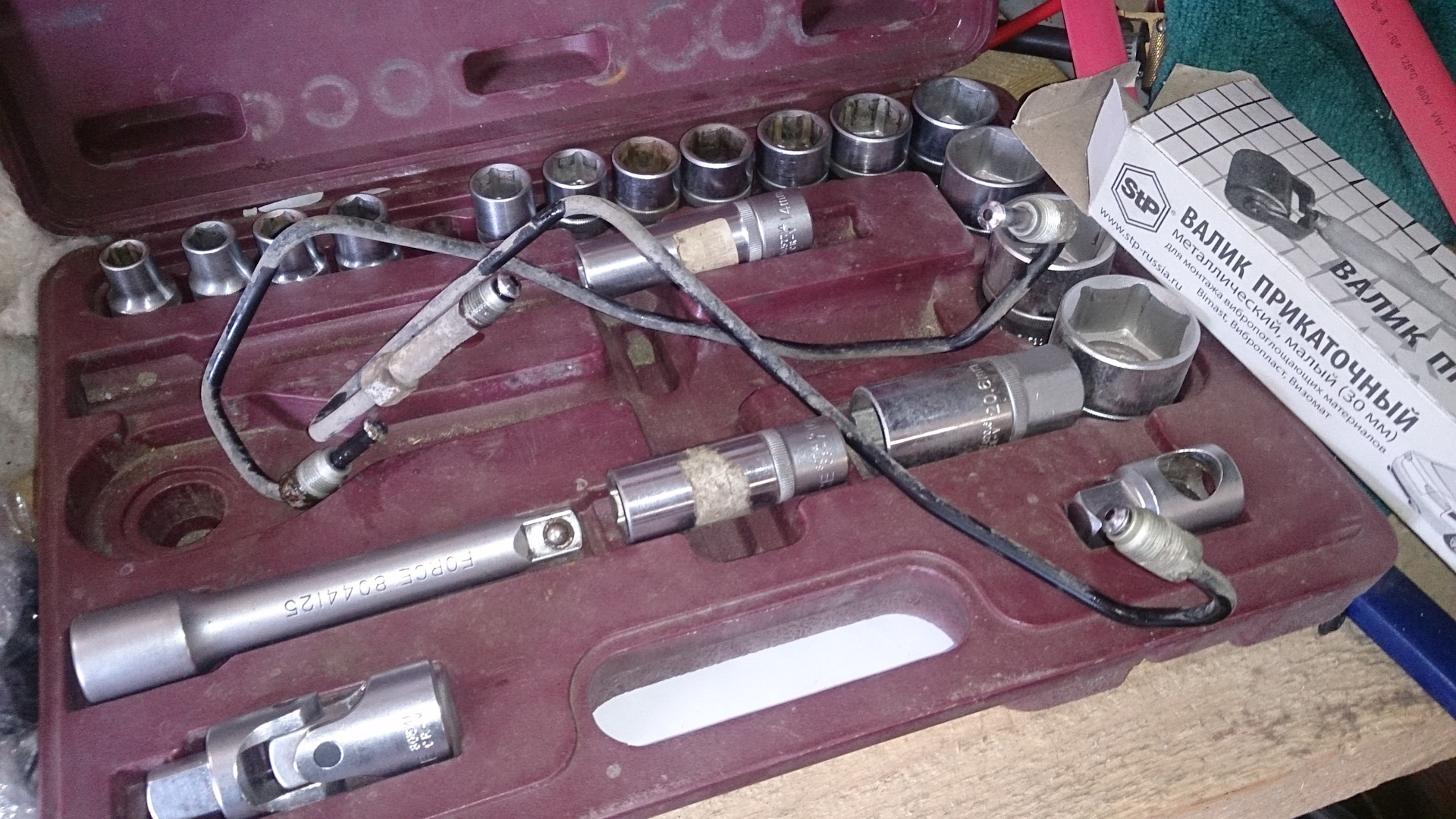

И тут товарищ в одну из суббот говорит, что не занят и готов помочь мне в этом деле. Потому как поменять в одни руки вакуумник довольно проблематично. Нет, не сложно — именно проблематично, потому как в 4 руки удобнее намного, плюс одному ну никак не прокачать тормоза после замены.

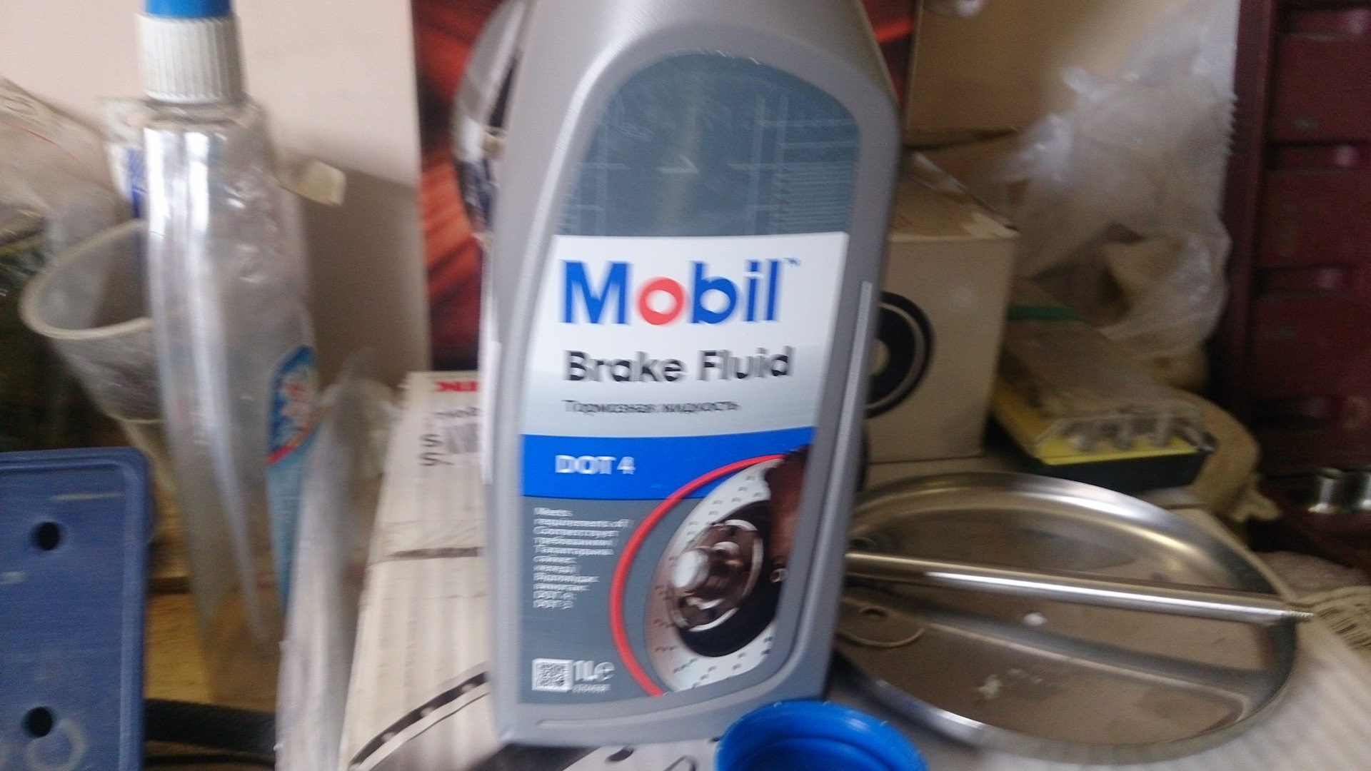

Что еще нам понадобится — только тормозная жижа. Взял то, что было в магазине за 550р.
Подробно о замене очень хорошо описано вот в этой теме — www.drive2.ru/l/460958706146741504/
Я же кратенько с фотками процесса.

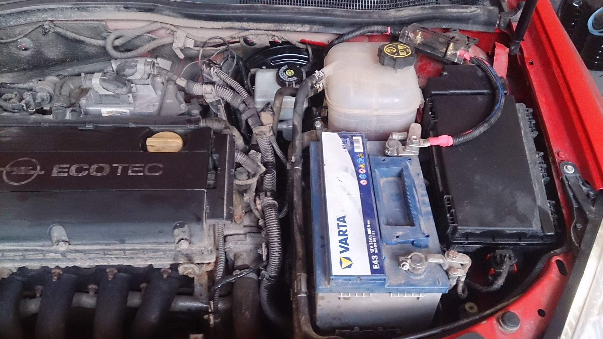

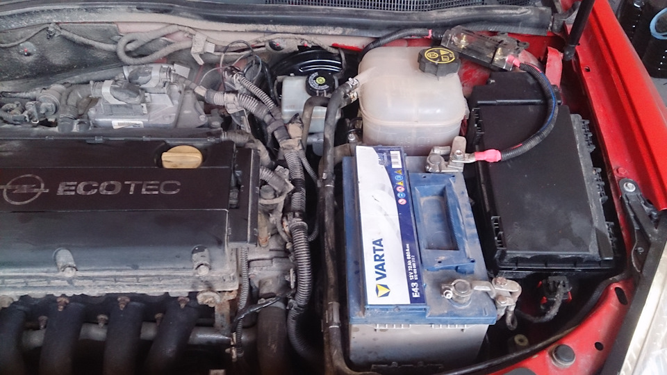

Для начала отключаем и снимаем аккумулятор.
Затем отворачиваем площадку.
Бачок расширительный тоже в сторону — будет мешать.

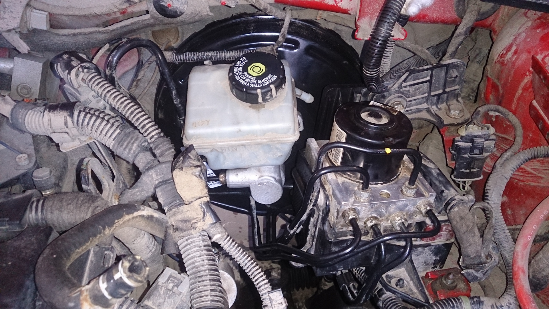

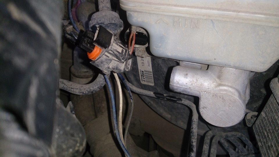

Далее отсоединяем вакуумную трубку, выкачиваем шприцом тормозную жидкость из бачка ГТЦ, отсоединяем разъем на нем и отворачиваем обе тормозные трубки.
После этого его можно также отвернуть уже от бублика.

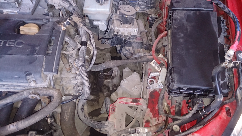

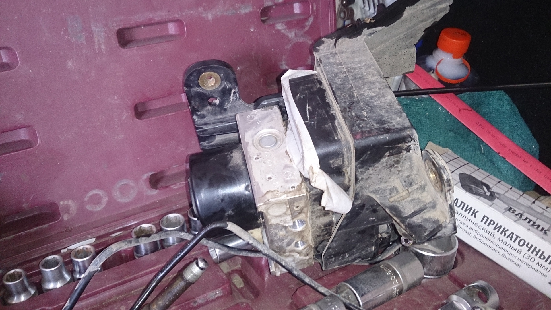

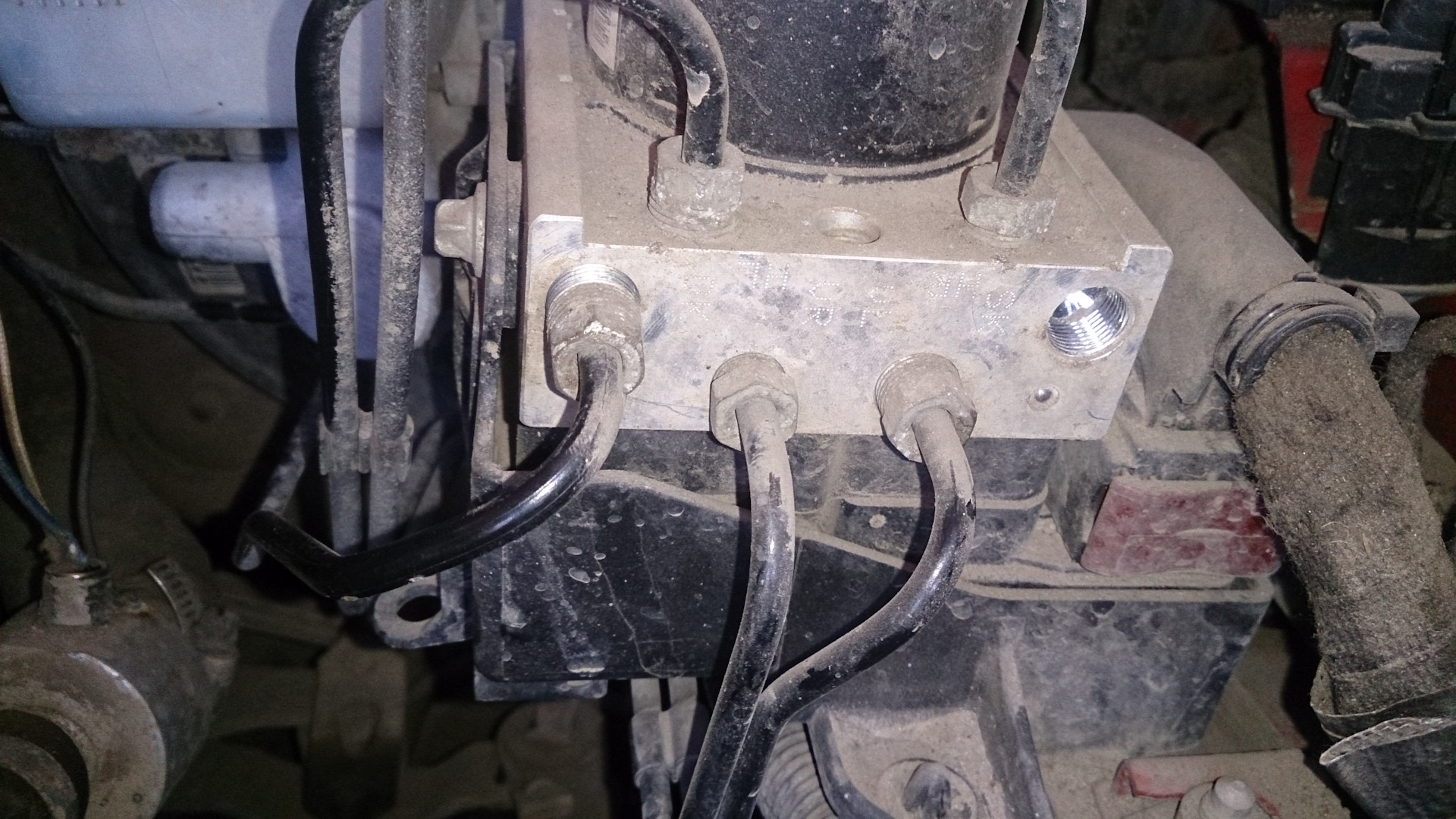

В записи написано, что нужно отвернуть от корпуса блок ABS. Мы решили его отвернуть полностью, чтобы уж наверняка не мешался.
После этого остается отправиться на водительское место, только расположиться в позе "ЗЮ" для расшплинтовывания тяги от тормозной педали и собственно отворачивания 2 гаек, левой верхней и правой нижней, которые и держат сам бублик.

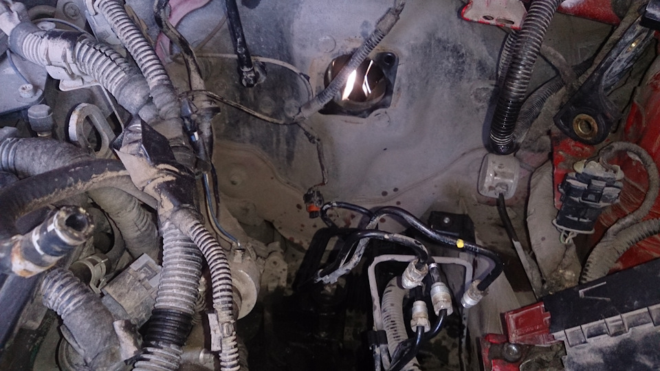

Тут уж фоток не делал — не до них было…
Вот такая картина должна получиться в середине операции…
Собирается все в обратной последовательности и порядком быстрее.

Итогом всей этой операции стало отсутствие шипящего звука, более адекватное поведение тормозов на машине, потому как до этого были случаи экстренного торможения, при которых тормозить-то машина не очень хотела.
