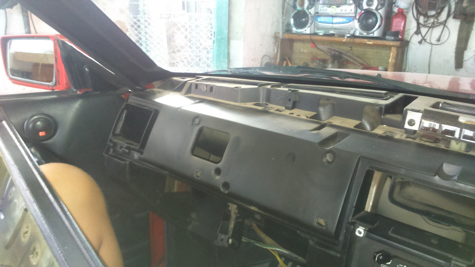

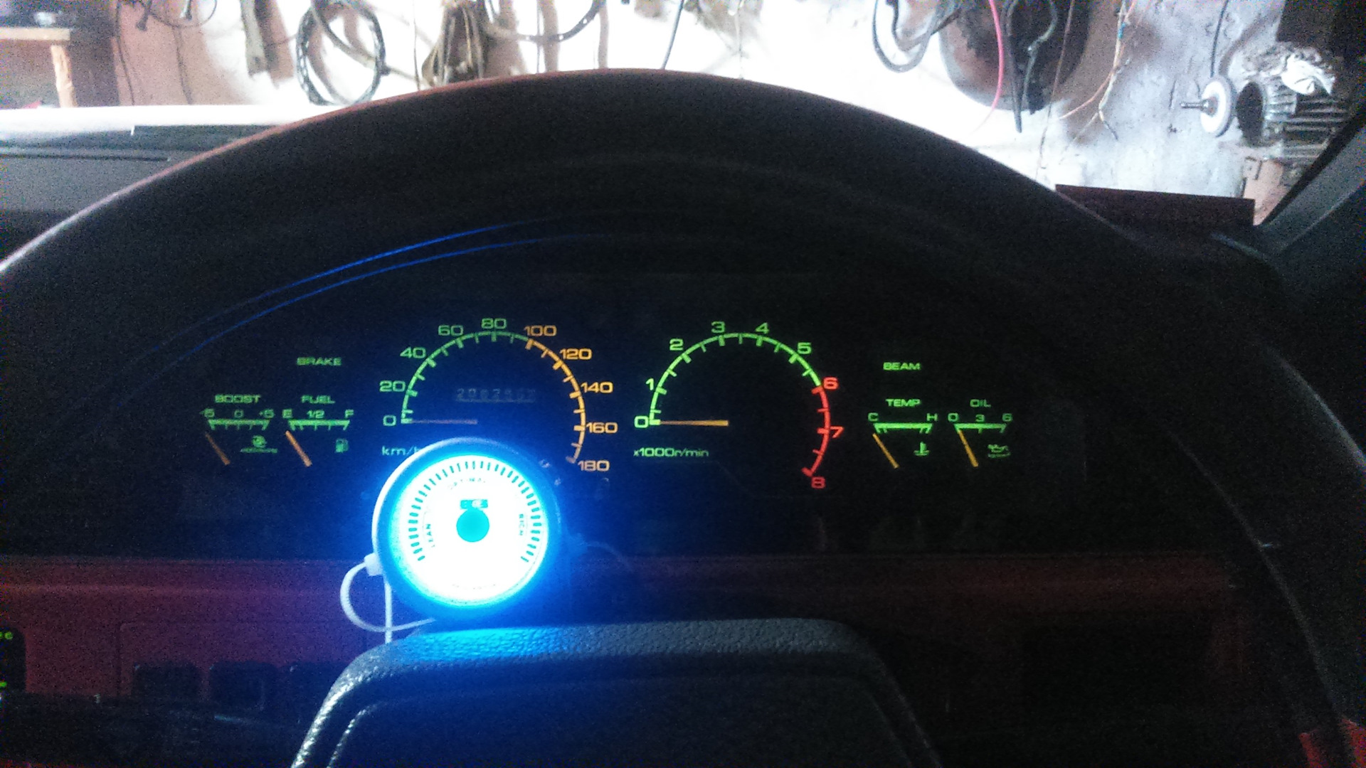

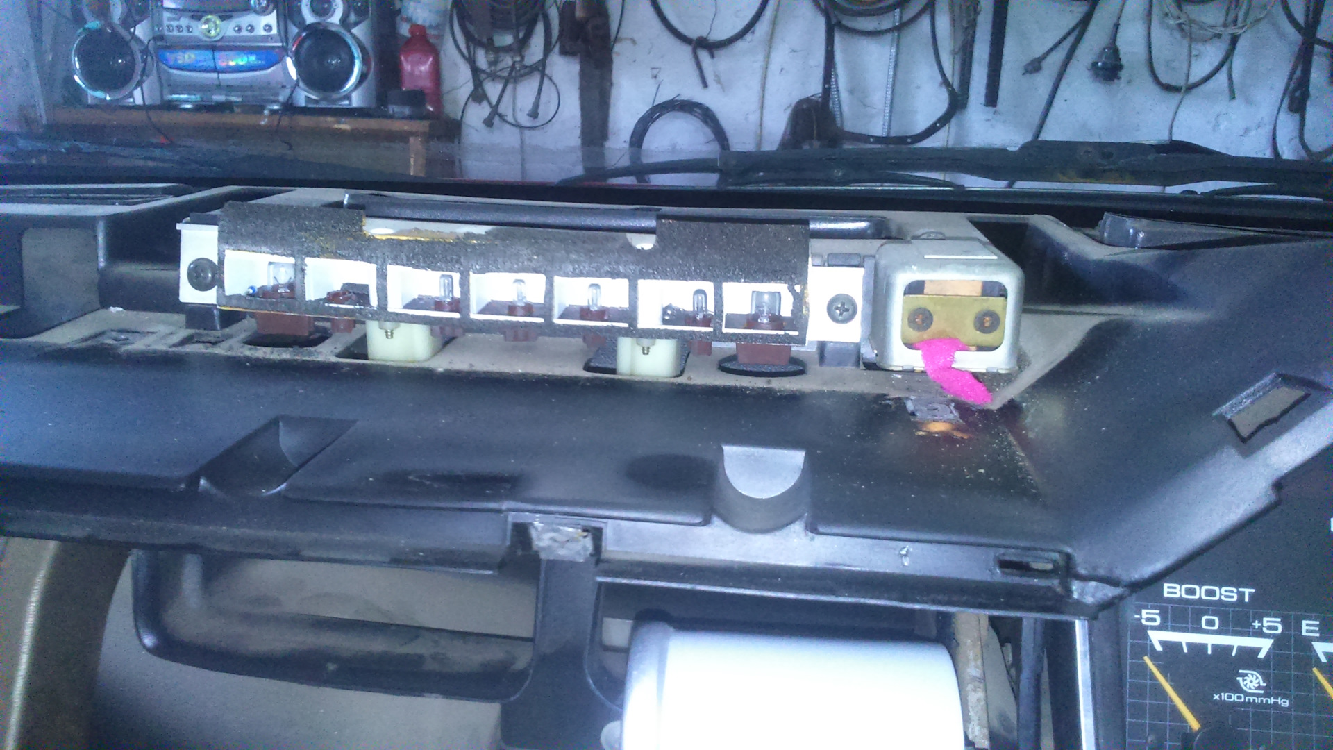

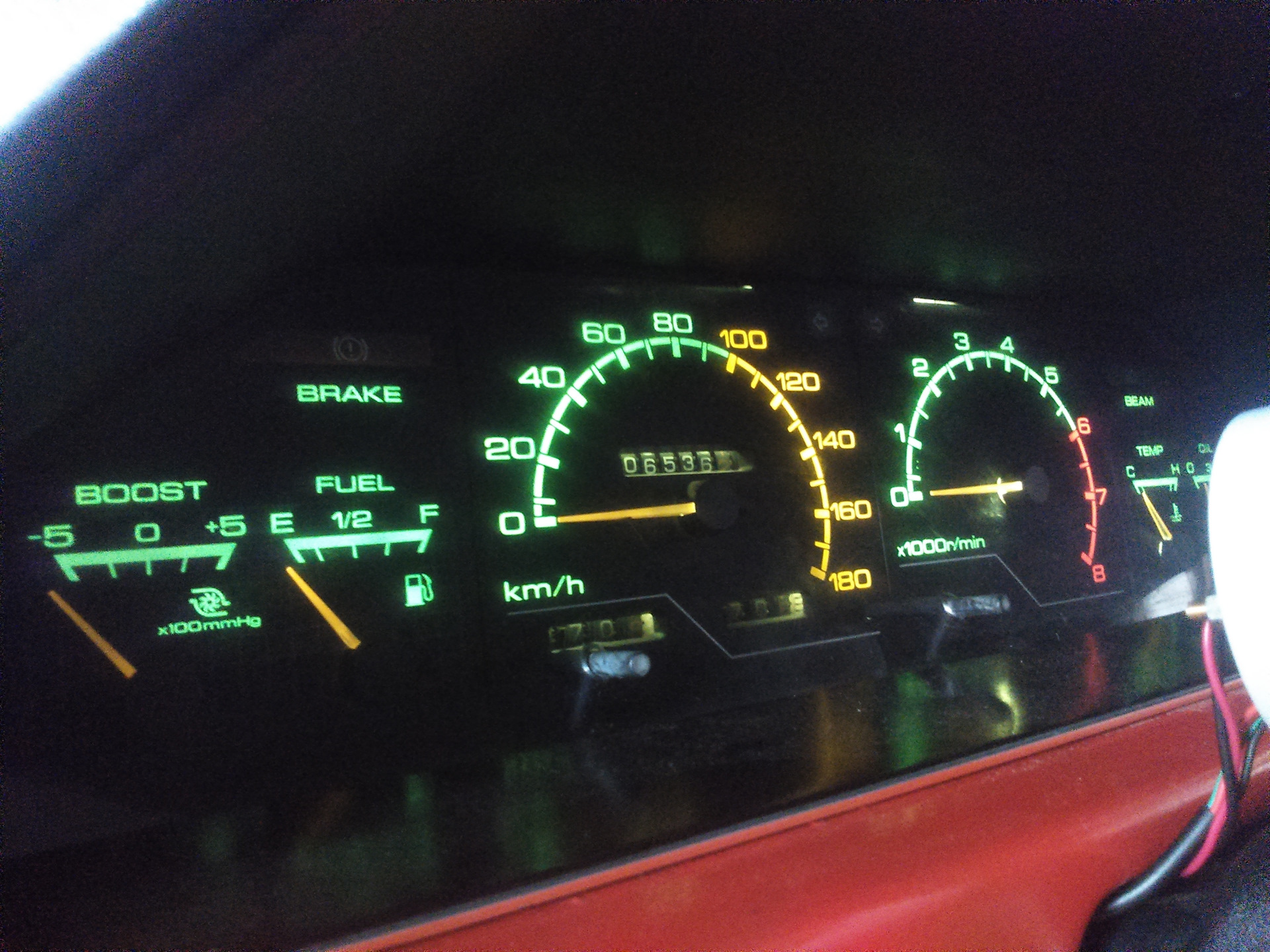

Всем доброго времени суток! Этот пост, не просто пост, а скорей пособие по демонтажу приборки на Блюбике. А всё началось стого, что при тестовом выезде у меня начала переодически тухнуть лампочка подсветки тахометра, поездил я так не долго, накаляло меня это…не по "фен-шую". В общем, для снятия приборки, нужно снять накладную панельку ( у меня она красного цвета), потом дефлекторы, далше нам освобождаються саморезы, которое и держут нашу приборку. Но по не знанию, я с другом начал копать глубже, чем нужно, ми сняли накладки на торпедо, и добрались до дополнительных индикаторов (на ремень/дверь/критический остаток топлива/и т.д.) Скажу сразу, снимать накладки не обязательно. Как поступили мы: Саня открутил трос спидометра на карабасе и с помощью тросика, как-бы пропихал приборку на меня, когда она более-менее вышла из своего "седла" я отсоединил все штекеры и трос спидометра (он выходит туго). Мне кажетсься, что можно было и не делать столько лишних операций. Но что-бы ничего не сломать, мы всё-таки перестраховались, и сняли трос, просто приборка туго выходила на меня, поэтому так=) И так разобрали всё, по поводу доп. индикаторов, был интересный индикатор, похожий на включённый ближний свет, но в нём не было лампочки, я это дело поправил. Лампочка стоит и светиться он, только когда включённое зажигание, но когда двигатель запущен, он тухнет, даже когда включён свет, он не светится. Теперь про приборку, как оказалось, лампочка там целая и не перегоревшая, подгорели только контакты. Их я зачистил усики на патрончике подогнул и она засверкала. Но тут закралась мысль, что приборка тукло светит, а всё из-за того, что на лампочках нагар. Конечно, я купил новые лампочки, и результат на лицо! Такое впечитление, что прям как с конвеера!=) Радости не было придела!) Светит просто обалденно!

Подскажите как добраться до лампочек доп. приборки? Как снять панель? По краю обшивка пластика плотно прижата металлическими крючками их видно если снять черный пластик приборов управления.
Второй вопрос как добраться до реле поворотов? Повороты работают только при хорошо заряженом аккумуляторе или при заведенном двигателе.

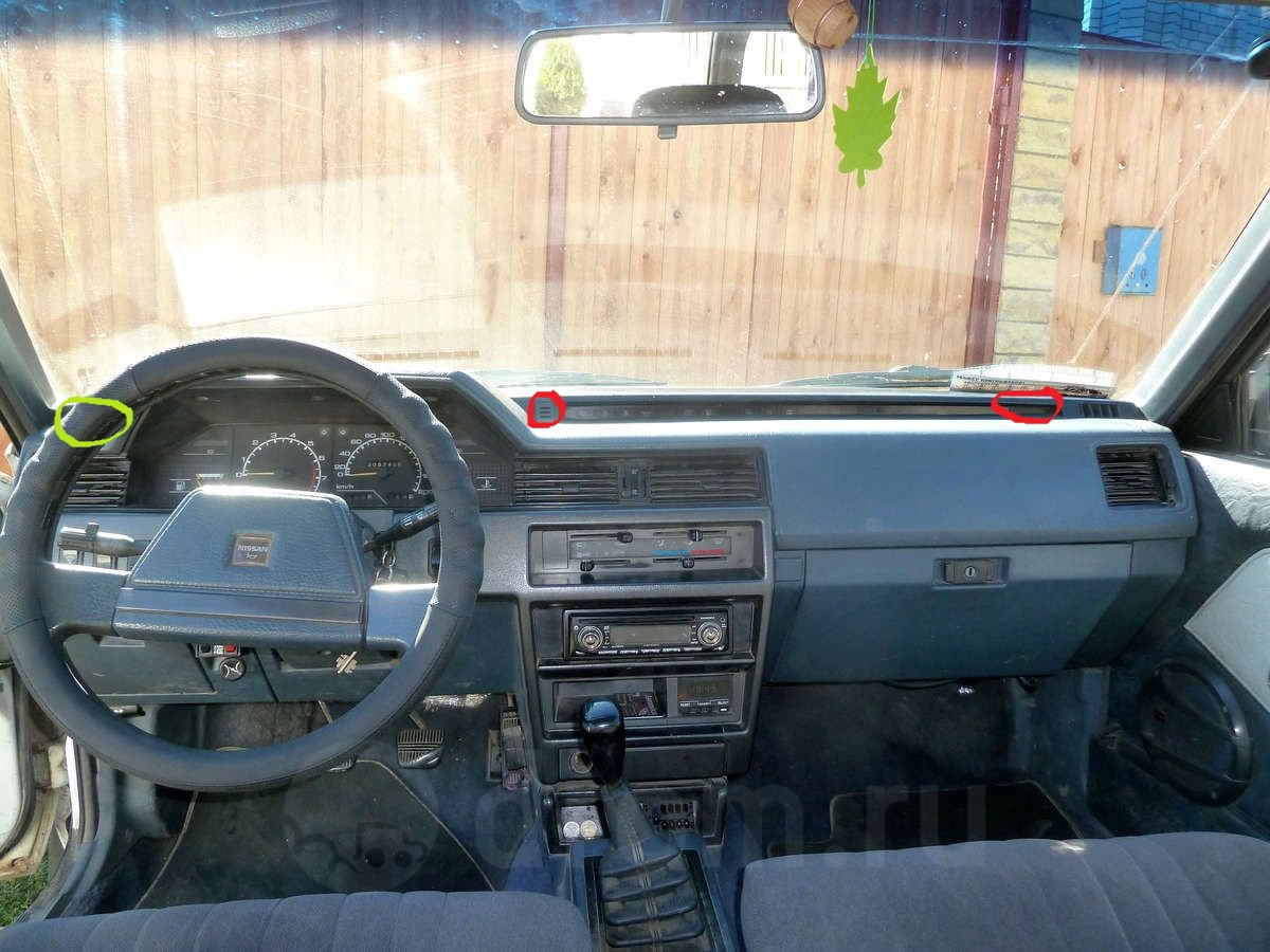

Здравствуйте! Снимаете заглушку на зуммер (решоточка слева от доп. лампочек(красный цвет) ), снимаете заглушку на самой панели, справа она на этой же полосе возле стойки стекла(красный цвет) а под этими заглушками будут саморезы, выкручиваете. А вот зелёным цветом я обвел место крепежа, но я не помню, что там, вроде как — кнопка, будете вытаскивать аккуратно. Удачи!

привет. как снимать накладку на панели где доп лампочки?
Привет! Насколько я помню, она прикручена только в одном месте, там где заглушечка колокольчиков — саморез. Ты увидишь! А так, вроде бы везде она на клипсах сидит, поддёргивай акуратно! Но желательно розобрать панель целиком, чтобы ничего не сломать, бардачок можно не снимать=) П.С. Мой пост стал полезен, т.к. год назад искал гайд как это сделать!=)
спасибо. я когда то очень давно снимал, так вот запомнилось одно место где колокольчик
Незачто=) Вспомнил, есть ещё саморез под заглушкой, слева, где панель доп. приборов =)

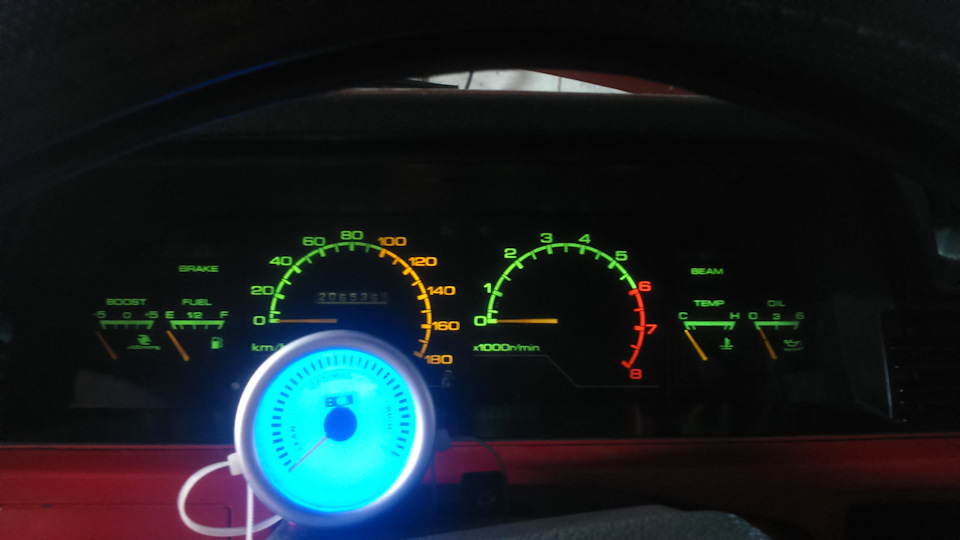

Да, они рабочие полностью)) Написано "Toshiba" старым шрифтом, но гулять так гулять! Заменил одну, она ярко светила, ну я и пошёл все потрошить)) По поводу лампочки на топливо, история та же как мало топлива не было бы, но она не светит, только на зажигании, у нас от старости, проблемы с поплавочком, то ли с чем-то другим, я уже не помню, ты сними заднюю сидушку, открути планочку металическую, открути крышечку и вытягни всё оттуда, тогда узнаешь в чём проблема. Только не капай бензин на заводскую шумку — потечёт!

Блин, реально, а как демонтировать верхнюю часть приборки? Я пол торпеды расхерачил, но так долезть туда и не смог. Пришлось всё обратно собрать(
Описал выше=)

А то я и бардачок пытался даже снимать и на нём всё и закончилось) Последний саморез сел так туго, что сломалась голова на отвертке) Потом я начал собирать всё обратно)
На удивление, я очень легко с бардачком разобрался=))
