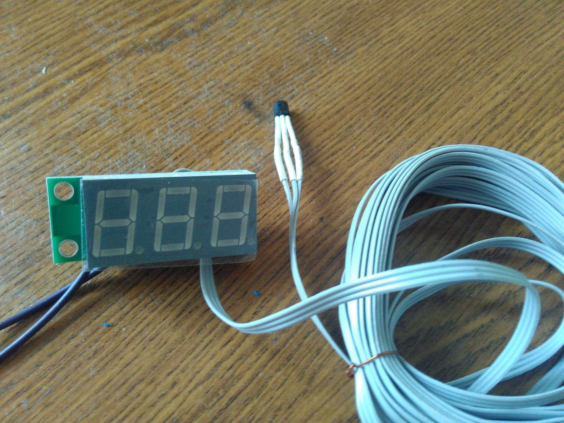

все таки я решил установить внешний измеритель температуры АКПП, программа FORScan Lite дело хорошее, но каждый раз подключать телефон к авто мне надоело, да и пару раз телефон разряжался в самый не подходящий момент.
Термометр приобретался здесь ekits.ru/catalog/modules/thermometers/sth0014ug/

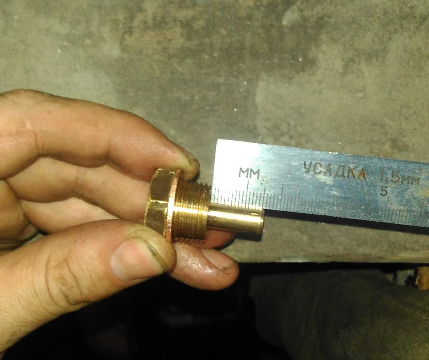

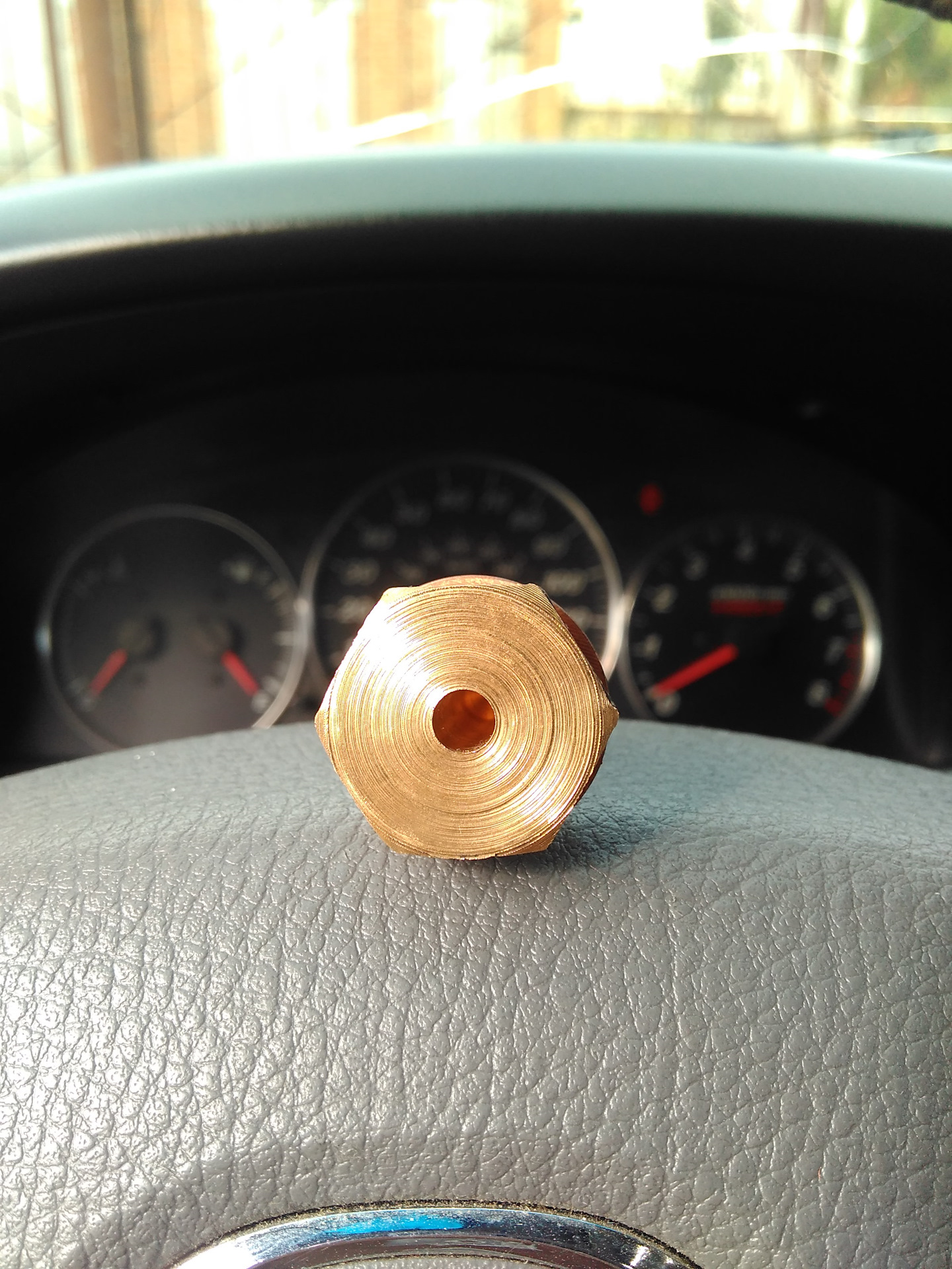

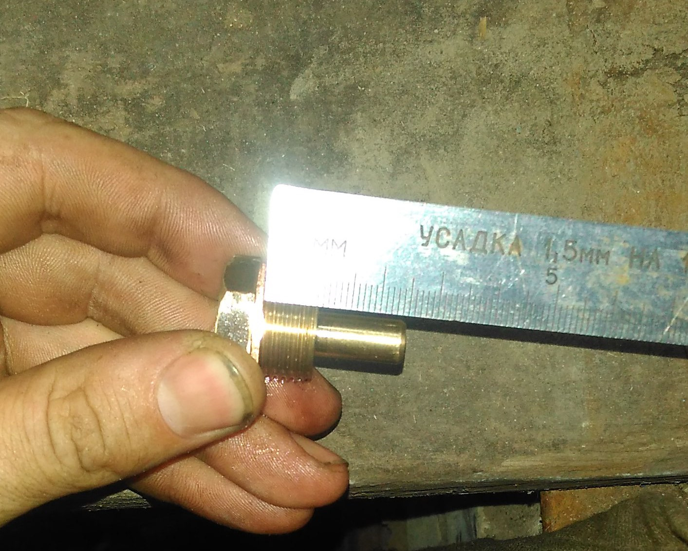

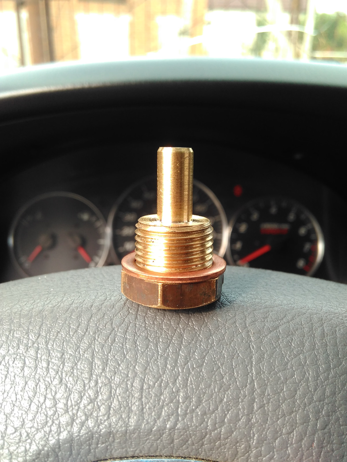

Было принято решение термометр встроить в АКПП без резки шлангов охлаждения, выбор пал на пробку слива жидкости с коробки, на заказ у знакомого токаря изготовил пробку из бронзы, почему бронза? более подходящего материала с характеристиками по прочности и теплоотдачи я у себя не нашел.
Как видно на фото пробка имеет полый цилиндрический выступ, далее будет понятно для чего он.
Диаметр отверстия под датчик 5мм.
Про размеры уже вспомнил во время монтажа, по этому руки грязные)))
К сожалению диаметр и шаг резьбы я забыл записать(((

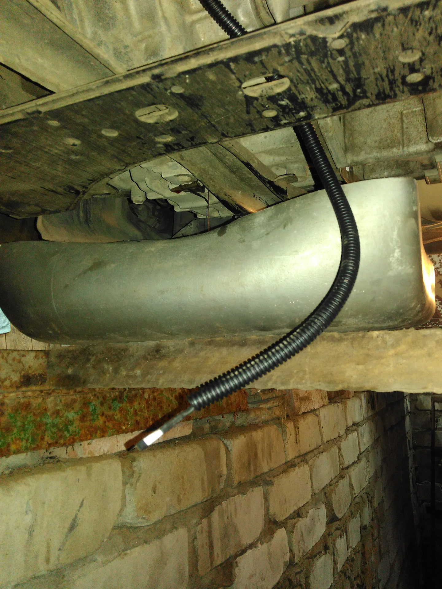

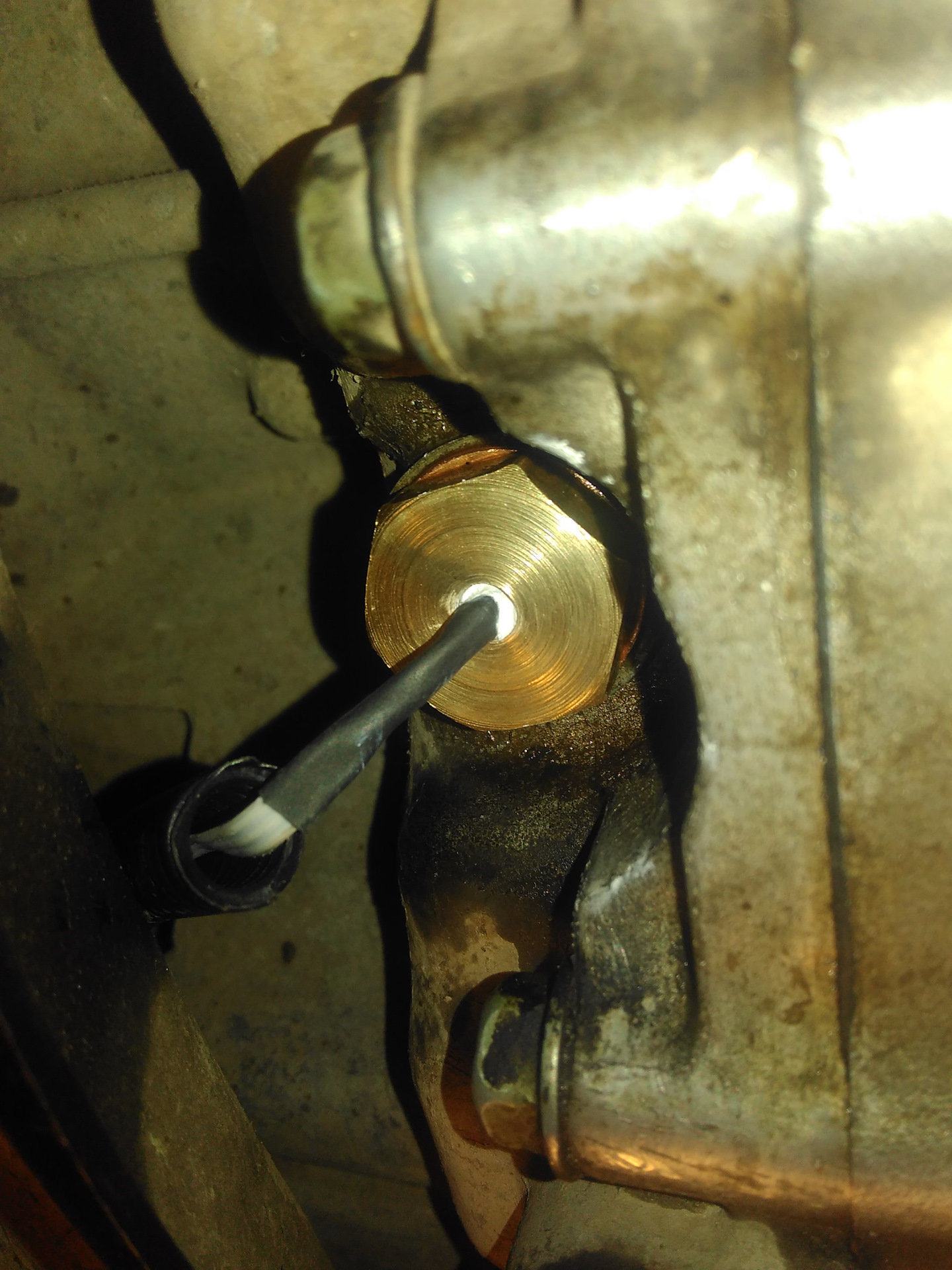

И так, с салона продеваем датчик в моторный отсек и протягиваем провод в гофру для защиты, опускаем по моторному щитку датчик к коробке.
Для уплотнения на пробке я использовал медную шайбу, купить ее можно в магазине для грузового транспорта и сельхоз технике.

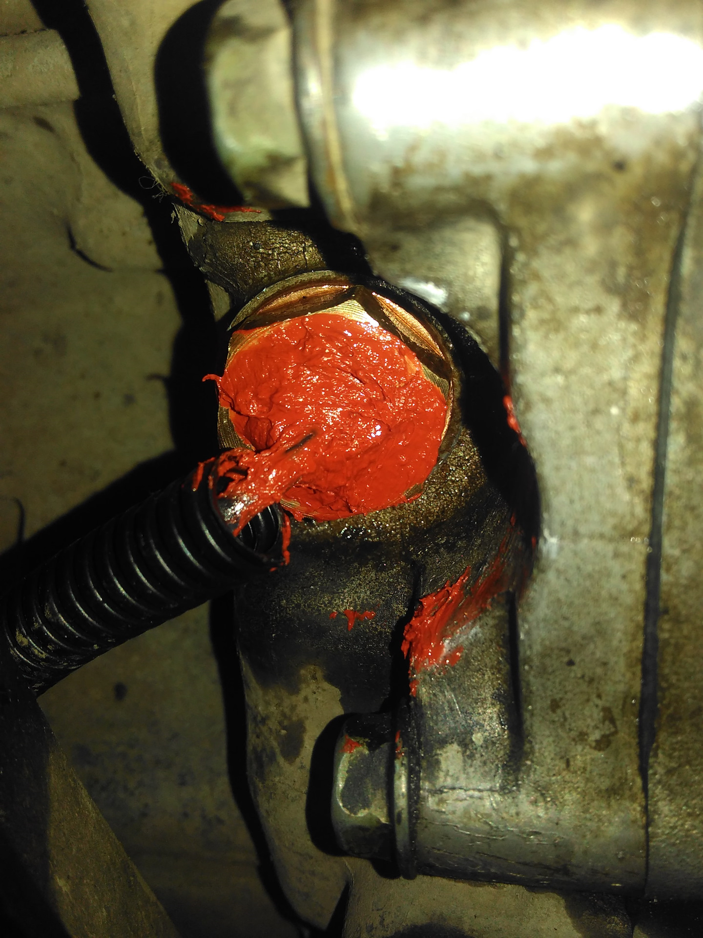

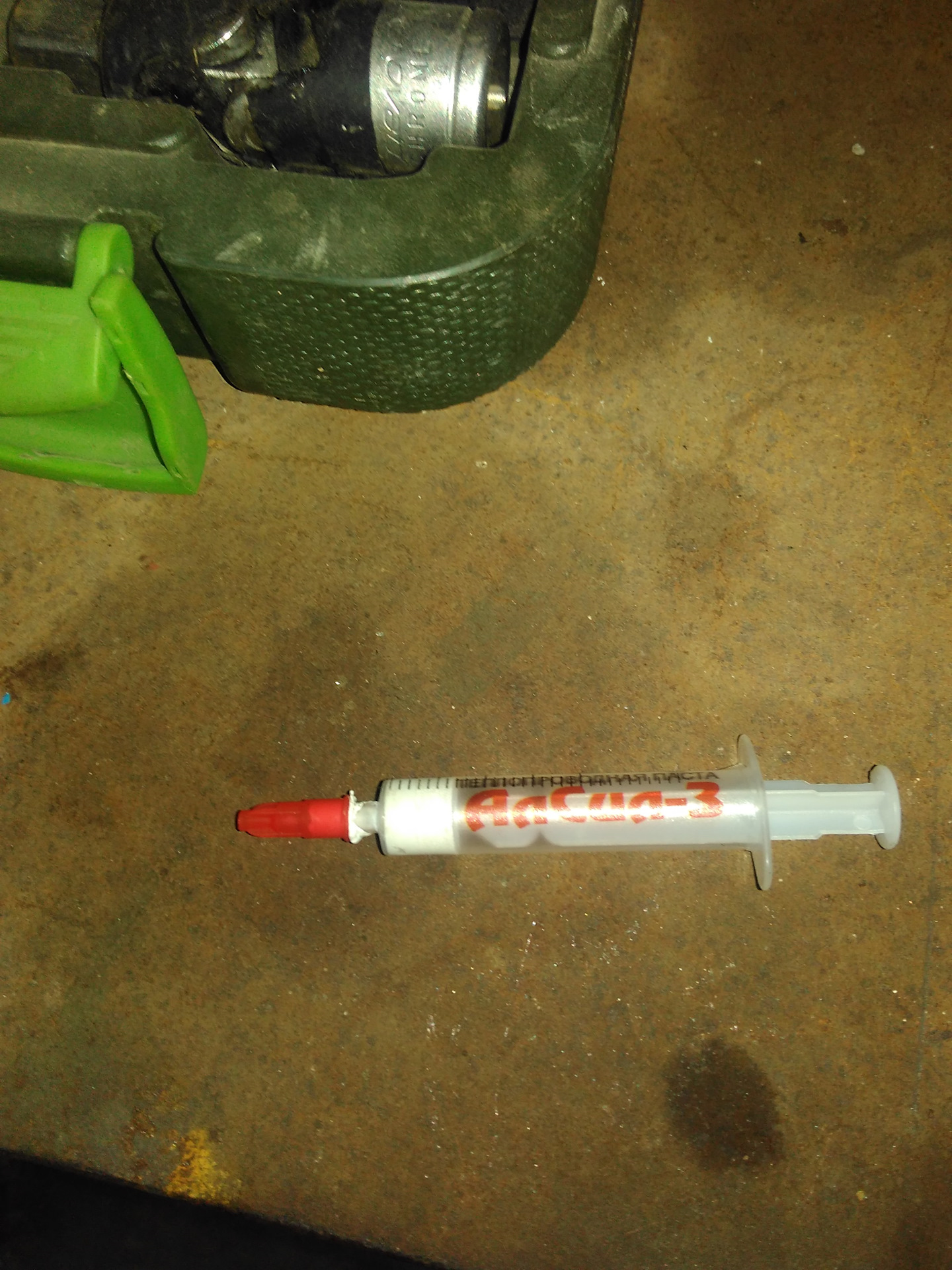

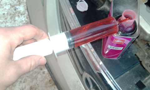

Для лучшей теплопередачи от пробки к датчику я использовал термопасту, продается в магазинах для оргтехники и ремонту компьютеров.

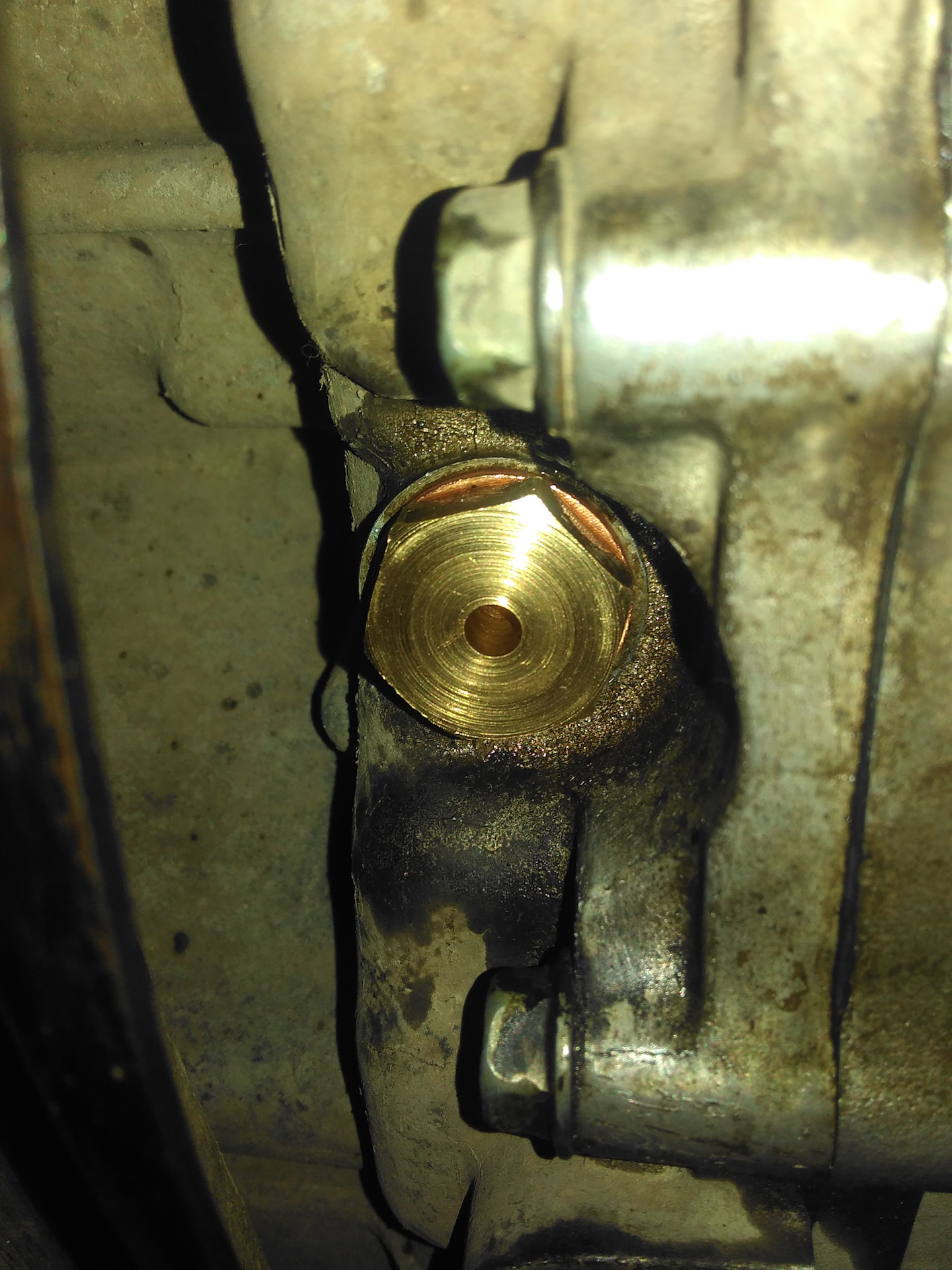

Шприц вставляем отверстие пробки и вгоняем термопасту пока она не полезит наружу.
Что бы термопаста не вытекла из отверстия я замазал все герметиком.

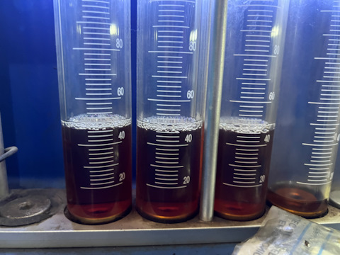

После всех манипуляций с проводами и пробкой не забываем залить обратно всю слитую жижу с АКПП.

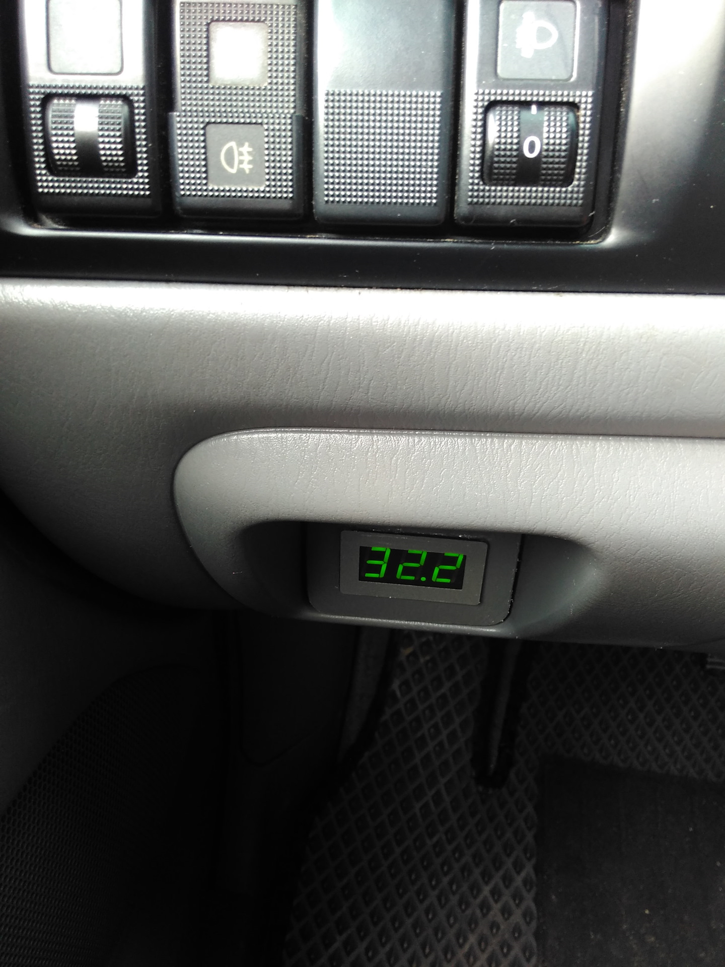

Дисплей для отображения температуры можно поставить в салоне кому как угодно, провода хватает, его 5 метров.
Я поставил в кармашек под рулем.
После установки прошло несколько дней, датчик работает исправно, показания температуры от показаний программы FORScan Lite не отличаются, а так время покажет. Главное во всей этой затее не пришлось нечего переделывать кроме пробки)))
