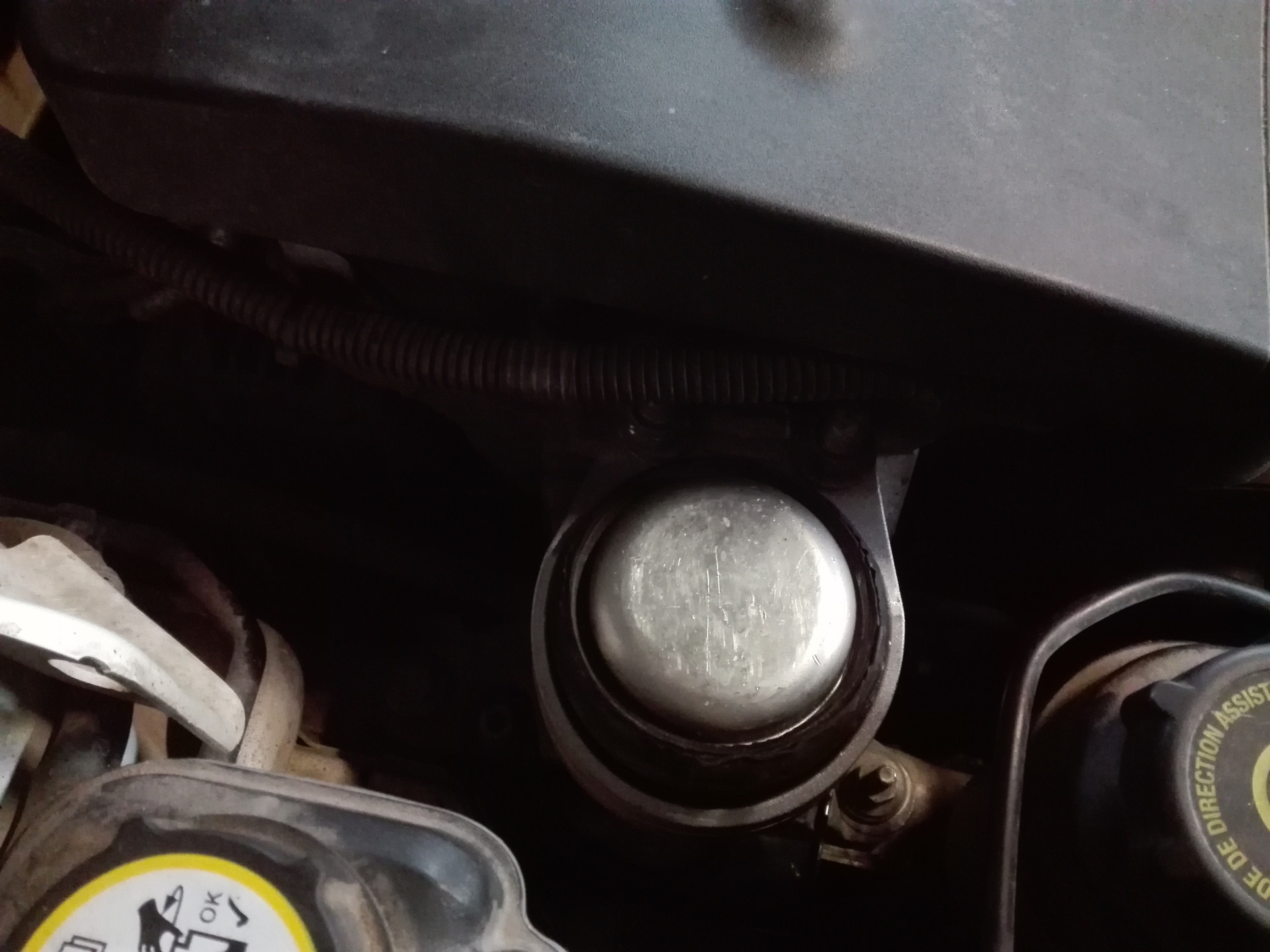

Опора

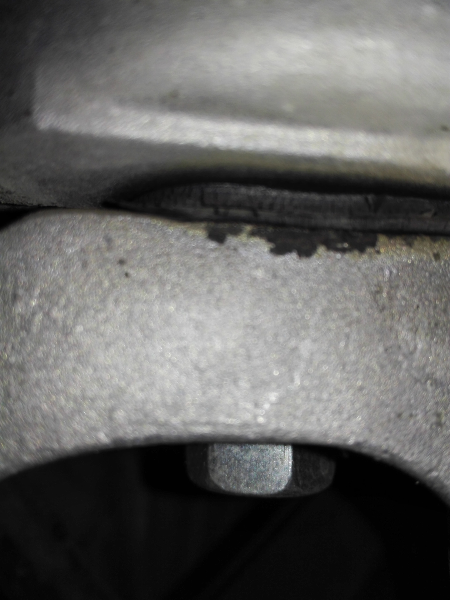

Повышенный шум от двигателя и вибрация на холостых, который я обнаружил, исходил от правой опоры.

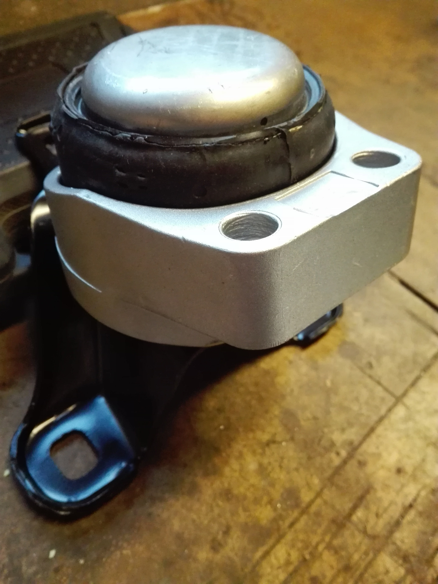

Коллективный разум, жадных владельцев ФМ4, склонял к установке вместо родной опоры, опору от ФМ3. Я тоже посчитал себя жадным и купил именно такую.
Пришлось только поменять кронштейн опоры на родной и модернизированная запчасть встала на место.
Стало значительно тише в салоне, но полного удовлетворения нет. Нужно при случае посмотреть еще нижнюю опору. На непрогретой коробке при перемещении рычага селектора из положения Р в другие, есть небольшой толчок. На прогретой коробке такого нет. Так и должно быть? Подскажите

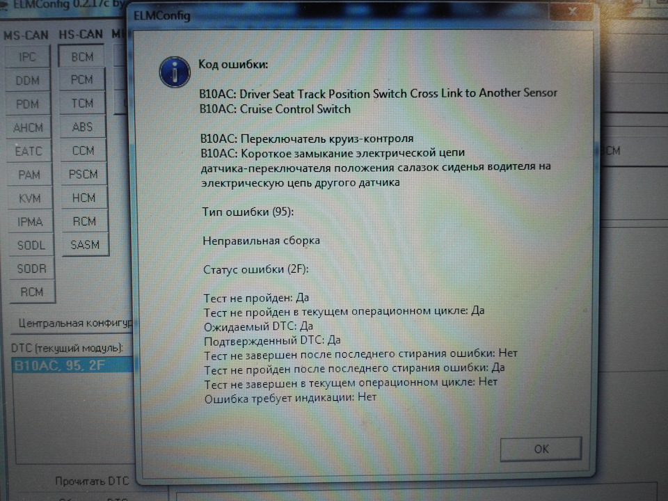

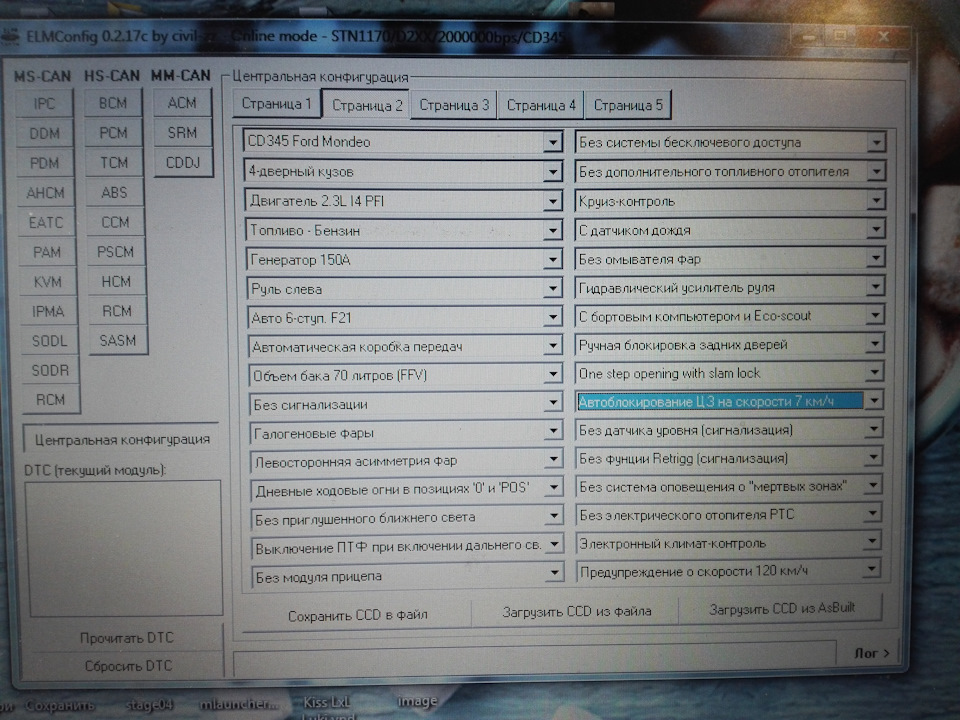

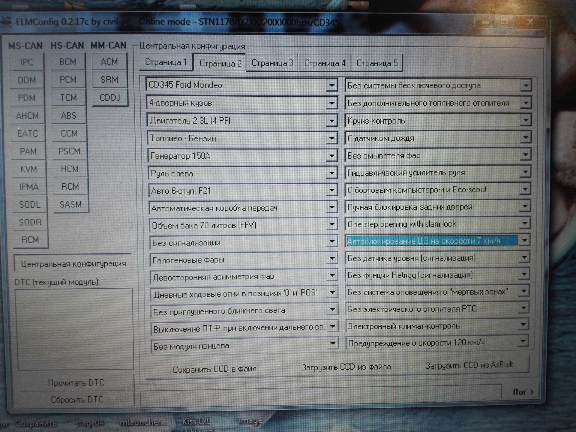

Покупал еще для ФФ2 клубный «шнурочек». Стоил он тогда не очень дешево, да и нужно было еще очередь «отстоять», предварительно заплатив. Но ребята молодцы, сделали на прибор совесть, работает он быстро, подключается без проблем, не глючит. Подключился к Мондео легко. Посмотрел центральную конфигурацию, есть чем заняться. )))) Потенциал в комплектации большой, только доустанавливай недостающие системы и активируй. Но это так к слову.
Для себя активировал автозапирание дверей при движении, установил звоночек при наборе скорости больше 120 км/ч (скорость на Мондео не чувствуется, по сравнению с Фокусом и если на Фокусе «блям» звоночка был ожидаем, то на Мондео он постоянно застает меня врасплох) и включил отключение ПТФ при включении дальнего света. (не знаю, буду ли когда нибудь этим пользоваться, но мигают прикольно)

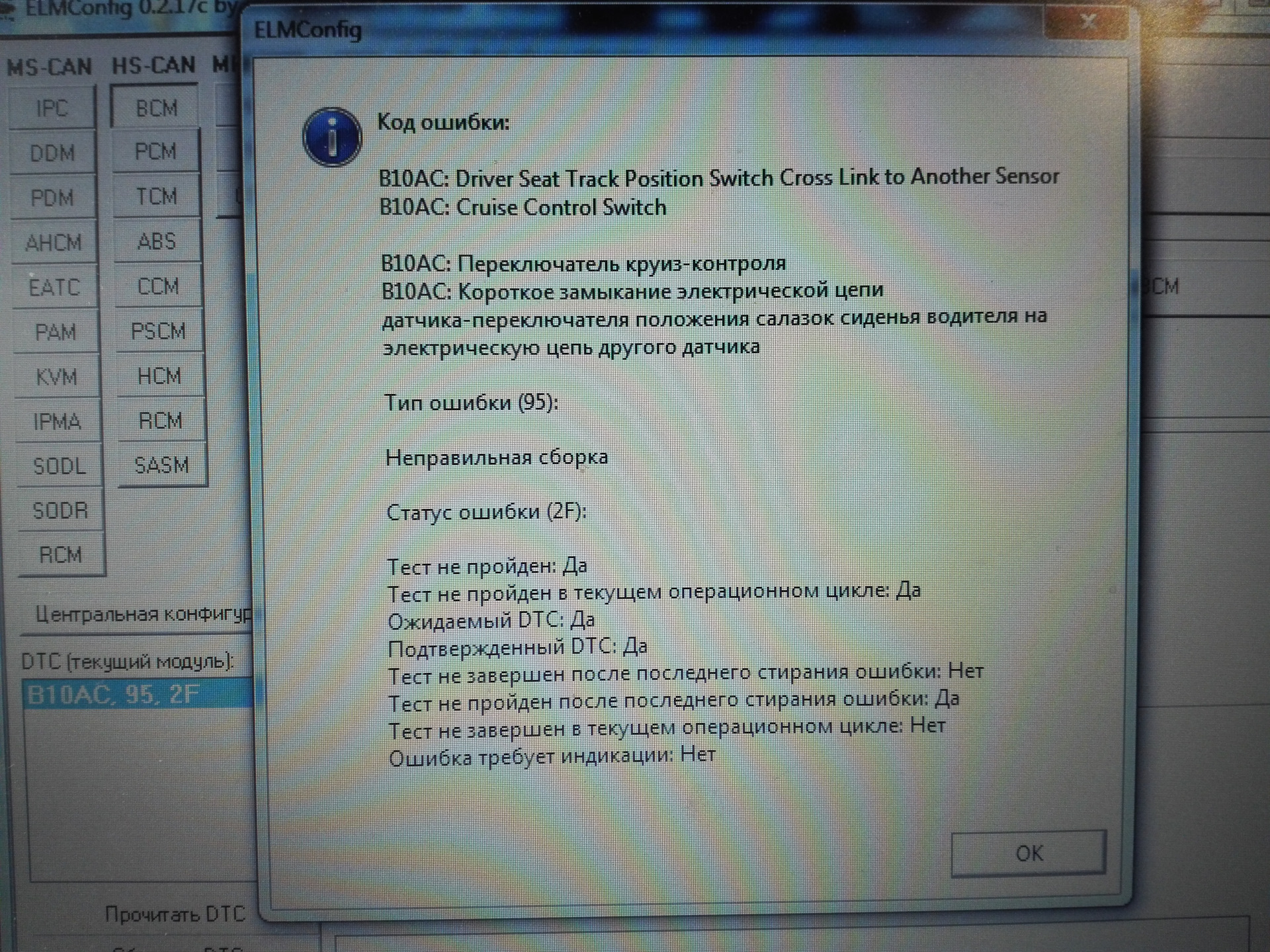

Попробовал активировать круизконтроль (кнопки уже купил, но они еще в пути), но выскочили ошибки.
Первая, я думаю, из-за того, что отсутствуют кнопки, а вторая, потому что предхоз отключил сигнал о непристегнутых ремнях безопасности. С ремнями помучился, везде мне встречалось, что нужно 8 раз их защелкнуть отщелкнуть, чтобы включить-отключить, но оказалось, что это действует только на дорейстале, на рейстале это действо нужно выполнить 6 раз. Сигнал о ремнях заработал. Все жду кнопки и буду подключать круиз. Еще хочу активировать штатную сигналку и дополнить ее для начала датчиками объема (тоже уже в пути) и концевиком на капот, а в перспективе, может быть и датчиком положения кузова.

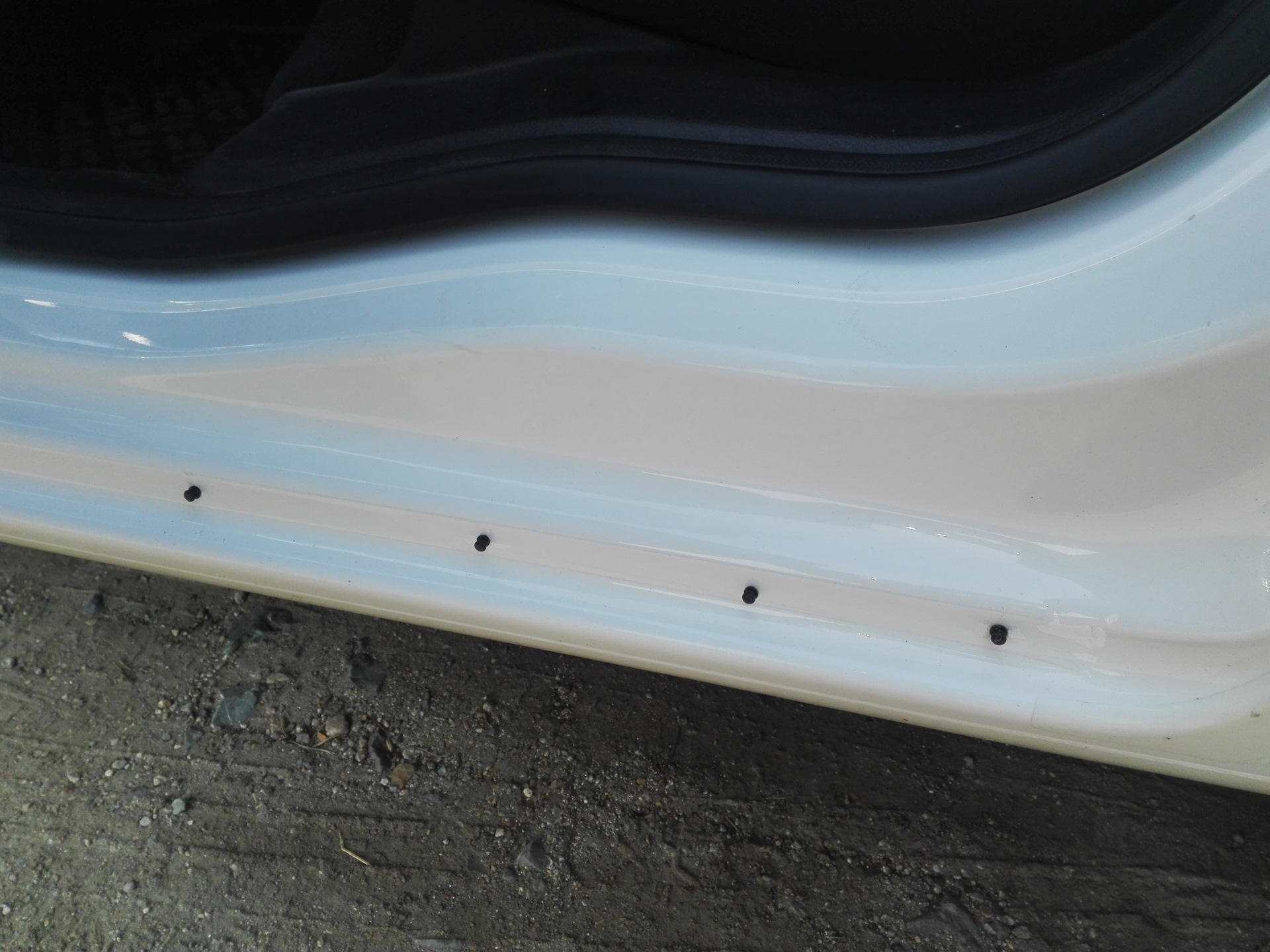

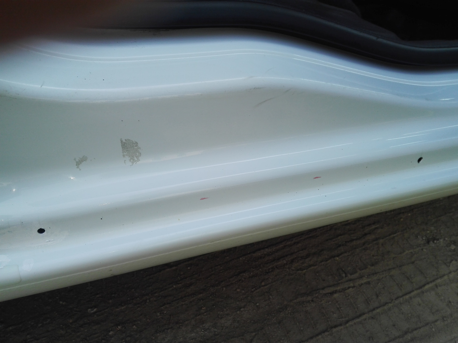

Уплотнитель порога.

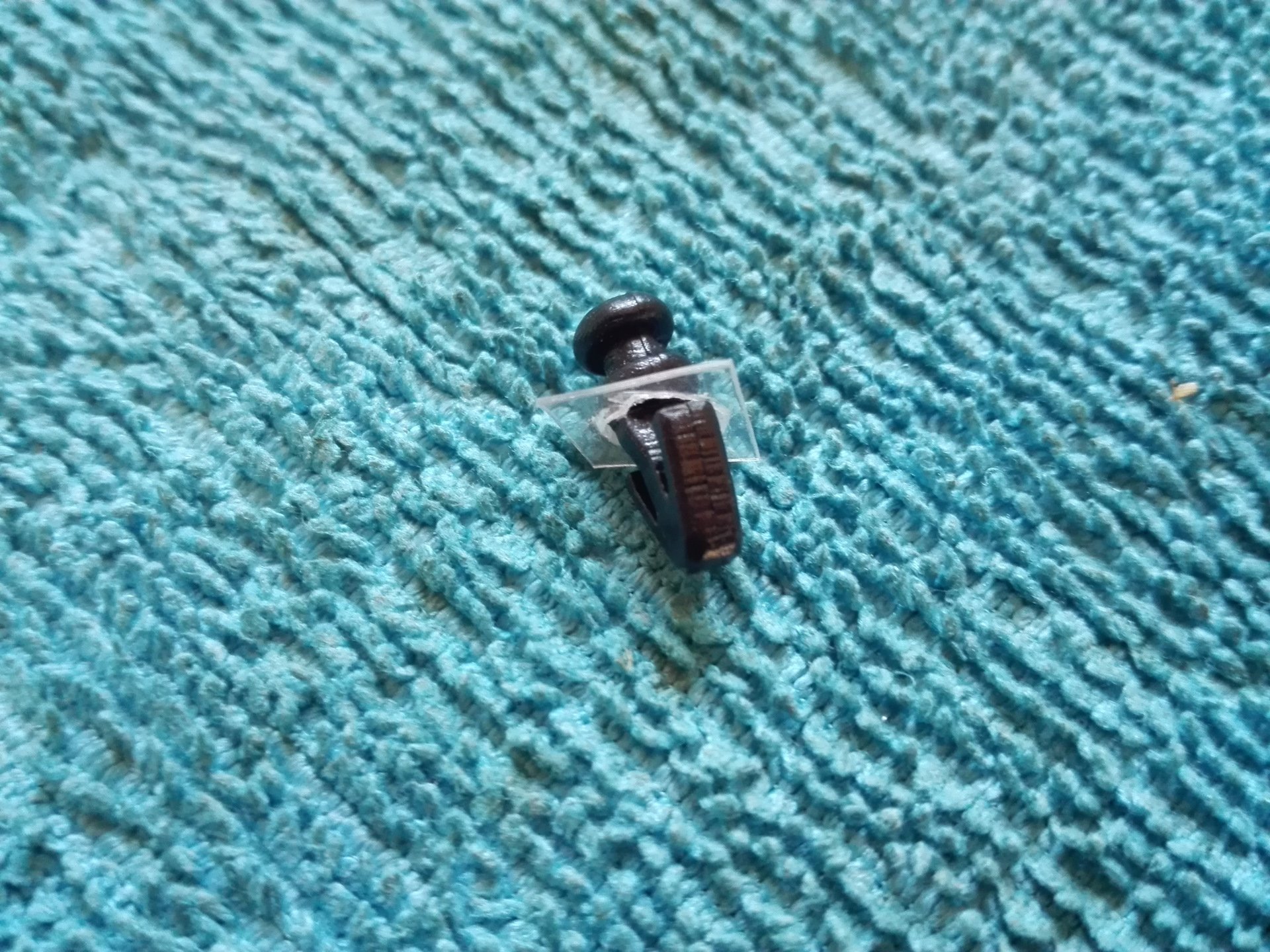

Автомобиль, при покупке, мне достался с оторванными и гнутыми уплотнителями порога. Купил клипсы на Али (клипсы не очень хорошие, болтаются слегка в отверстиях порогов и даже две провалились в порог, пришлось их модернизировать)
Отмыл пороги, подкрасил сколы и потертости под уплотнителями и сделал еще по два отверстия в районе задних дверей для дополнительных клипс.
Уплотнитель встал на свое родное место. Нарастить его, как планировал, не удалось из-за отсутствия под рукой материала. Но я это сделаю.

Обогрев лба чтобы не включался при минусовой температуре
если мне не изменят память — поменять в третей строчке с низу во втором столбце на " с электрическим отопителем…" (на моем фото)
куда надо нажать чтобы функция активировалась?
какая?
Подскажи номерок опоры от фм3
80001945
Может пригодится
Да, я читал это. Моя опора этой же фирмы. Вроде как разница в весе движков небольшая, так что посмотрим
Мне тоже надо менять
Вот такую статью нашел
www.drive2.ru/l/10037849/
А номер каталожный есть
80001945
Спасибо
А что от 3 го дешевле опора. И как ее поставить. Тоже вибрация идёт на кузов
Не только дешевле, но и конструктивно более удачная. Ставится так же как родная. Отличие только в кронштейне к кузову. Придется взять со старой.
