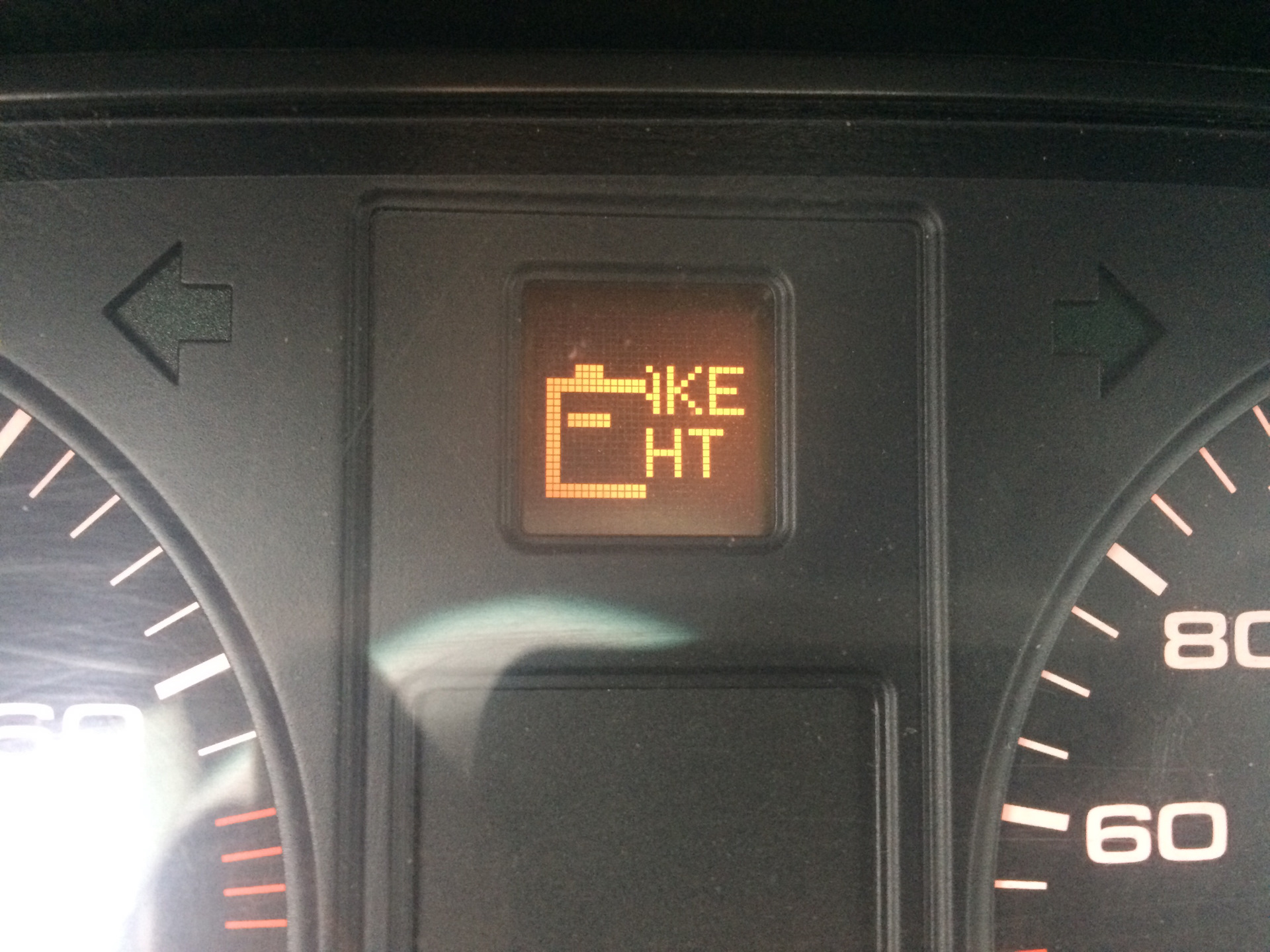

Это рассохшиеся токопроводящие резинки дисплея бск, скорее всего. Практически нельзя вылечить, так как заменить их попросту нечем. Тут два варианта. Можно заменить блок бк + бск в приборке на более живой. Ну или вкарячить приборку с А6)Там этих проблем нет. Правда стрелка температуры в А6 панелях управляется программно и больше 90 градусов она не показывет, пока двигатель не перегреется совсем. На сотках приборка показывает реальную температуру, в том числе и после 90 градусов. Ну и контрольная лампа ABS работает по-другому. Это все можно передалать так, как на сотке, но придется уже работать паяльником.

Временная болячка дисплея, в мороз обычно на пиксели рассыпается изображение, пропайка платы иногда помогает
сам борюсь с подобной проблемой, причем не в мороз. надо смотреть плату, устранять все не пропайки, и то, когда их устранил — под уклон это дело повторяется (видно где то трещина в плате, так просто не разглядишь)
Виной чаще всего или сам дисплей или токопроводящие резинки по бокам дисплея, видимо эта учесть настигает каждого, поставил приборку от а6 и забыл да и вид красивее стал и пробег электронный

Я разобрал приборку, почистил резинки спиртом, пропаял сомнительные контакты, мультики работают отлично!

да я про слияние двух пиктограмм, даже незнаю поможет ли шаманство. Очень похоже на глюк который не вылечится
та я уже забил на нее)) куплю новую

Либо плату прапаивать либо менять
понятно, пока так а потом поставлю новую приборку
и что теперь делать? ждать пока само пройдет? паять точно не буду, не знаю что и как…
к сожалению, само не пройдет, в один момент дисплей будет только светится желтым или красным смотря какая пиктограмма загорится а рисунок исчезнет вовсе, или блок менять полностью с дисплеем или сразу ставить приборку от А6 С4 внешний вид измениться сразу
оууу, да хер бы с ней тогда! на запчастюли, буду тогда ставить от а6 и все)))

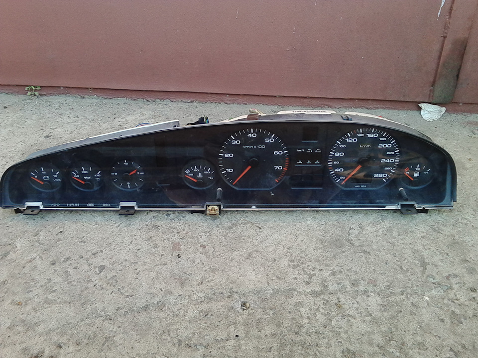

это что? праворульная?)
да с японки, себе такую же ставил, брал две сразу
то как я ее поставлю? если она наоборот?)))

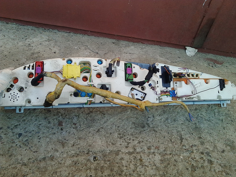

платы одинаковые полностью, и в корпус от леворульной встают болт он, только надо шлейф на доп приборы перепаять с левой стороны на правую, на плате все предусмотрено
да ну) спасибо, но не буду замарачиваться, куплю просто и прсиавлю)
ogust
Ага, только пробег в милях показывать будет и бк тоже в милях а не километрах. Полно у меня таких приборок по кускам :)
откуда в японии мили? приборка с японии а не с англии
Ну сколько я видел японских щитков они в милях
этот щиток и тот что себе ставил оба с японии и оба в км

в идеале, лежит на продажу
цена в лс
