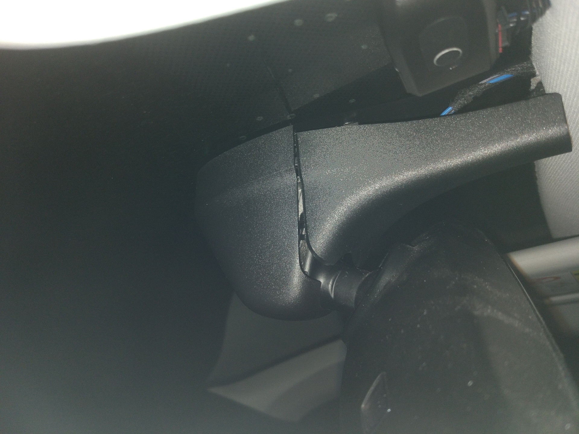

Небольшое продолжение истории про зеркало.
После установки полез смотреть кодировки. Меня смутило то, что, судя по расшифровке, в прошлую бытность зеркало стояло на авто с левым рулем, но в стране с левосторонним движением. В адаптациях также было левостороннее движение. Ну и я, как заправский кодировщик, тут же поменял на правостороннее. Проверил. Зеркало работало некорректно. При появлении встречки переключалось на ближний, и следом могло снова включить дальний. Попутные видело только с небольшого расстояния. Если дорога с перепадами высот, то реагировало на встречных только под определенным углом.
Я стал грешить на 3-й бит – угол лобового. Перепробовал все предложенные мне варианты – нет результата. Потом еще поковырялся в ведомых функциях одиса и получил ошибку «отсутствие базовых установок».
Наконец, после пары месяцев экспериментов, последовал совету вернуть все как было изначально (0101000400000100000000) и о чудо: ошибка пропала, зеркало заработало как положено. На извилистой лесной дороге переключает даже быстрее, чем я мог бы это сделать.
Спасибо всем, кто откликнулся и помог мне советами!
Этим дело не закончилось. Вместе с зеркалом были крышки датчика дождя 3G0858548 A9B9 и 3G0857593(с хвостом). Последняя чуть не дотягивалась до обшивки потолка. Полистал отчеты о замене зеркала и заказал 5NA857593 9B9. Так она оказалась даже на пару мм короче, чем предыдущая. Вопрос: почему так и есть ли еще какая-либо крышка, которая мне подойдет?
В итоге у меня оказался лишний комплект крышек. Может кому надо?
Также есть старое зеркало с затемнением, датчик дождя без влажности и переключатель с авторежимом, но без ПТФ – прямо комплект для актива.

aleks-str Отправляй ему. Обрезает профессионально. Проверено 😂 А если серьезно, то заказывай пластмаску, номерок которой он дал. Подрезал, поставил и забыл.

6C08684389B9 вроде он! Проверь. Цена в районе 300₽
Но ее нужно чуток укоротить. Я это сделал болгаркой))))

Блин… ща попробую найти тебе правильный номер крышки… которую чуток подпилить надо. Это же зеркало от октавии фл. У него посадка самого глаза ниже.
А что значит глаза?
Это значит, что глаз ассистента находится чуть ниже, потому верхний пластик не подходит.
Ну вот я поставил себе зеркало только с автозатемнением и у меня верхний пластик (от родного зеркала) не подходит. Кронштейн зеркала ниже. Мне тоже тогда 6С надо брать? Машина конец 15 года
Да. Как у меня.
