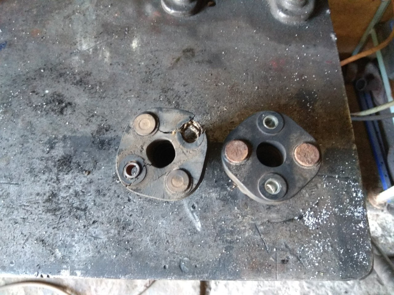

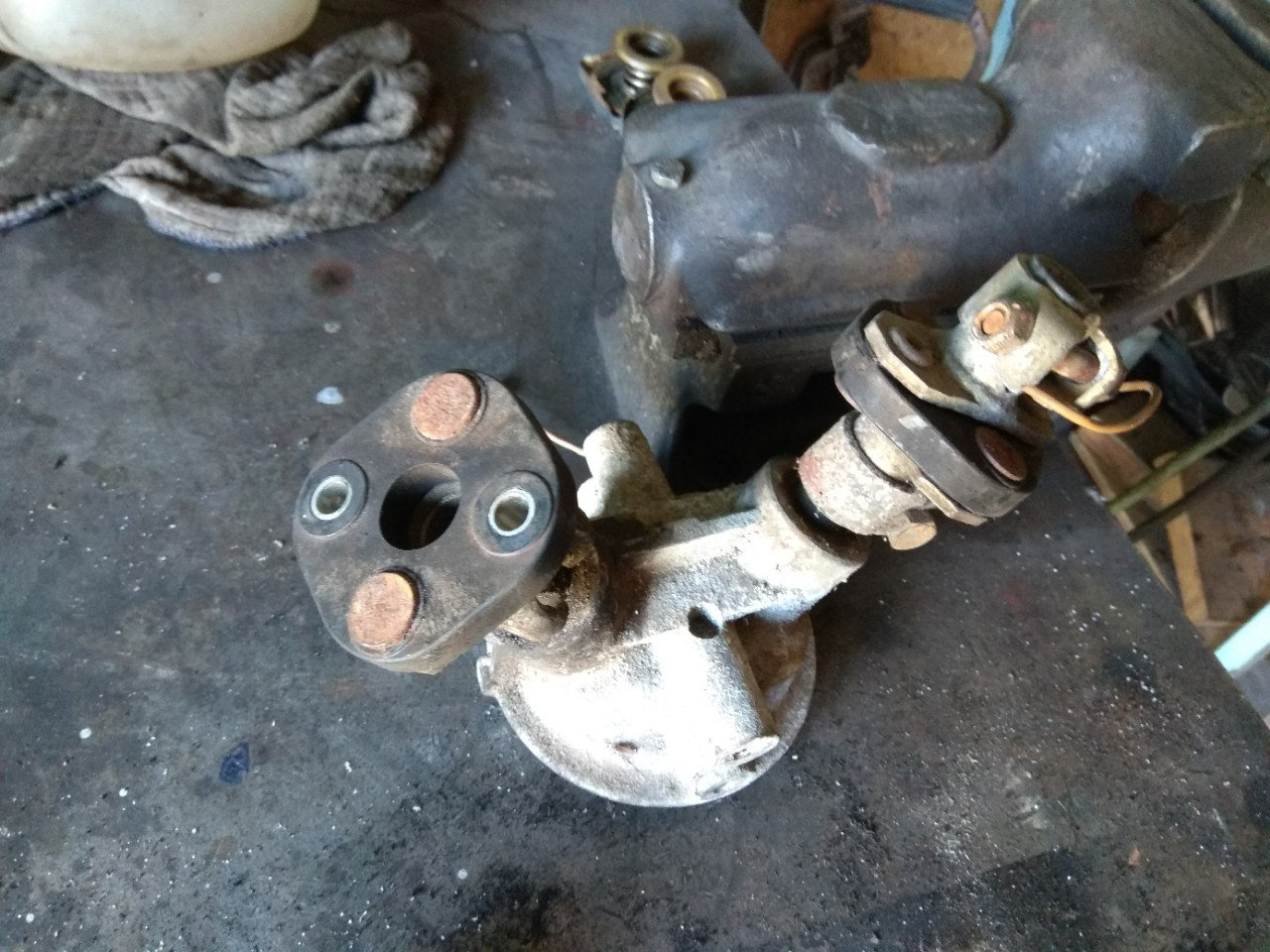

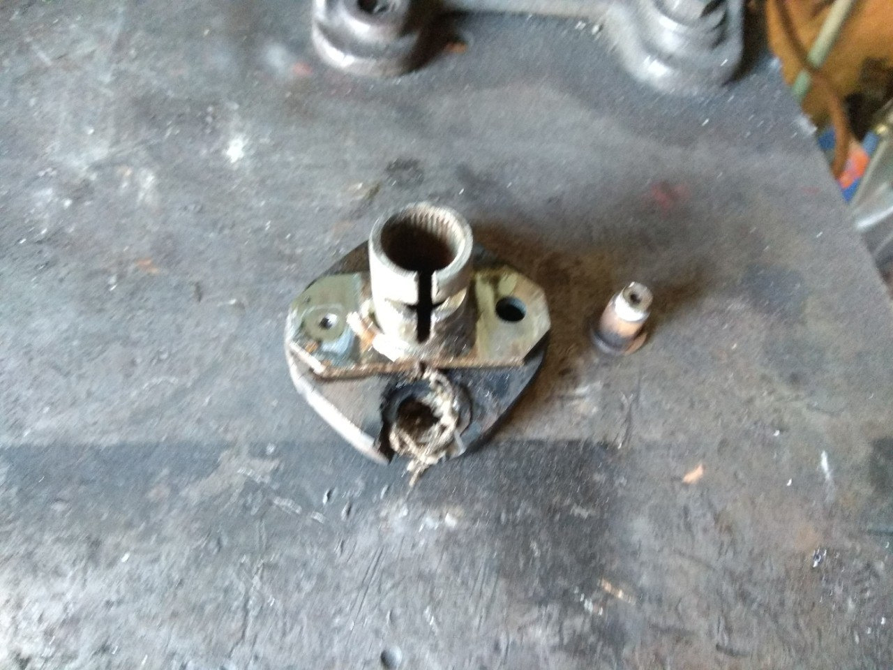

Начал замечать увеличивающийся люфт в рулевом, грешил на рейку, залез посмотреть состояние эластичных муфт в угловом редукторе — одна из них оказалась в плачевном состоянии, нашел в закромах запасной редуктор с живыми резинками, одну снял с него, а на рулевой рейке поставил заранее купленную новую.
Пока я гатил кувалдой дабы снять фланец с рейки обнаружил трещины возле крепления самой рейки и одну трещину в лонжероне вертикальную, эту трещину заварил, даже по ощущениям кузов стал меньше играть и трещать))), ну а заварить трещины около рейки без снятия оной не выйдет, запасусь пыльниками, наконечниками и доведу дело до конца.

Этот редуктор разборной, можно его разобрать для обслуживания
А редуктор цел ?
Какой? Оба вроде живые, что на бусе, что в запасе, не скрипит не стучит.

Тоже надо менять, заглянул, а она вся в трещинах, но тут уже проще, хоть не надо лежать на полу.
без запасов, пришлось бы изготовить такую резинку и всё)))
Или купить от восьмерки)
а где там такая? чота не припомню)
