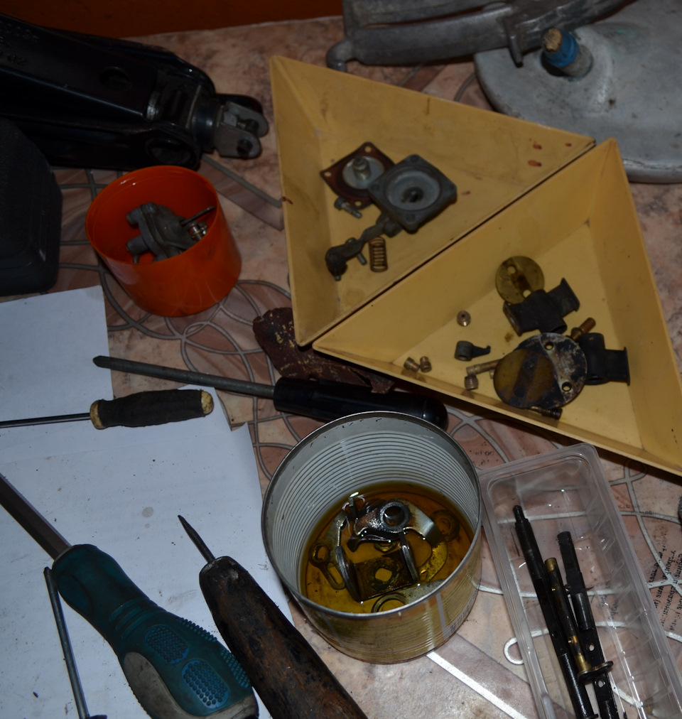

Чтобы очистить старый карбюратор от копоти и грязи, я решил его прокипятить в лимонной кислоте.
Разобрал до винтика и сложил в разные баночки, чтобы не перепутать.
Деталей и деталюшек в нем — с целую машину.
Пробовал отмачивать в бензине и растворителе — не выходит.
Только кипятить!
После кипячения помыл Ферри. Все очистилось.

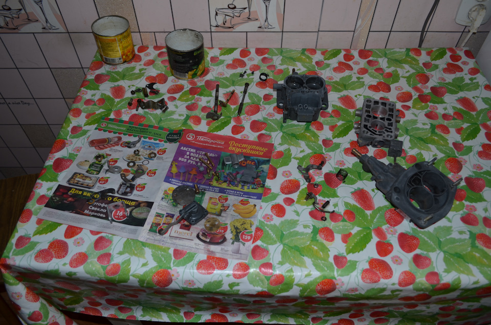

Корпус правда окислился, стал каким-то серым.
Теперь буду все собирать до кучи.
А для этого нужно взять старый карбюратор, и по нему смотреть, что куда и как ставить.

Осторожнее с этим способом! Кипятил в лимонной кислоте, не уследил. Весь корпус в мелких кавернах. Шершавая поверхность, как наждачка. Такой карбюратор нормально работать не будет, хотя надо проверять, насколько все плохо.
Поэтому внимательно наблюдать, как только грязь отвалилась — сразу вынимать.
Внутри гладенький, но цвет поменял.

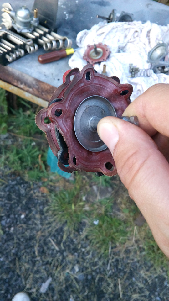

Что-то мне сегодняшний ДААЗ не внушает доверия. Помнишь мы с тобой в Воронеж ездили в прошлом году, я периодически под капот заглядывал, смотрел как мой новый бензонасос разлагается) a.d-cd.net/22ea56es-1920.jpg
Нормальное явление! Замена раз в год-полтора или 15-20тыр. пробега для данной мембраны теперешнего каКчества. (расходник)
У меня мембрана разложилась на фрагменты после 2500км пробега, один раз в Тулу съездил, один раз в Воронеж, и по месту. Вот и все!
Такая "красная" тоже долго не продержалась. А вот "коричневые" ходят по году примерно (около 12-13тыр. км). Вроде как рекардовские. Среднее между заводскими и "трэшем". Только аккуратно с той пластмасской, которая между двумя основными мембранами и "подстраховочной". Рёбрами жёсткости к верхним двум, гладкой стороной — к "подстраховочной" нижней мембране. Зажим винтов культурно этак, без фанатизма… ))

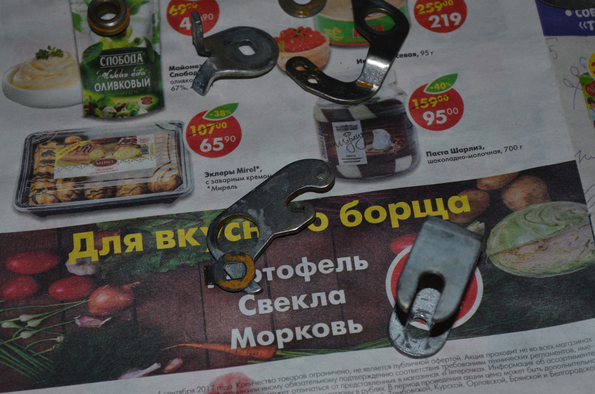

"Для вкусного борща: картофель, свекла, морковь"(с)
#яснапанятна )))
В другой раз.

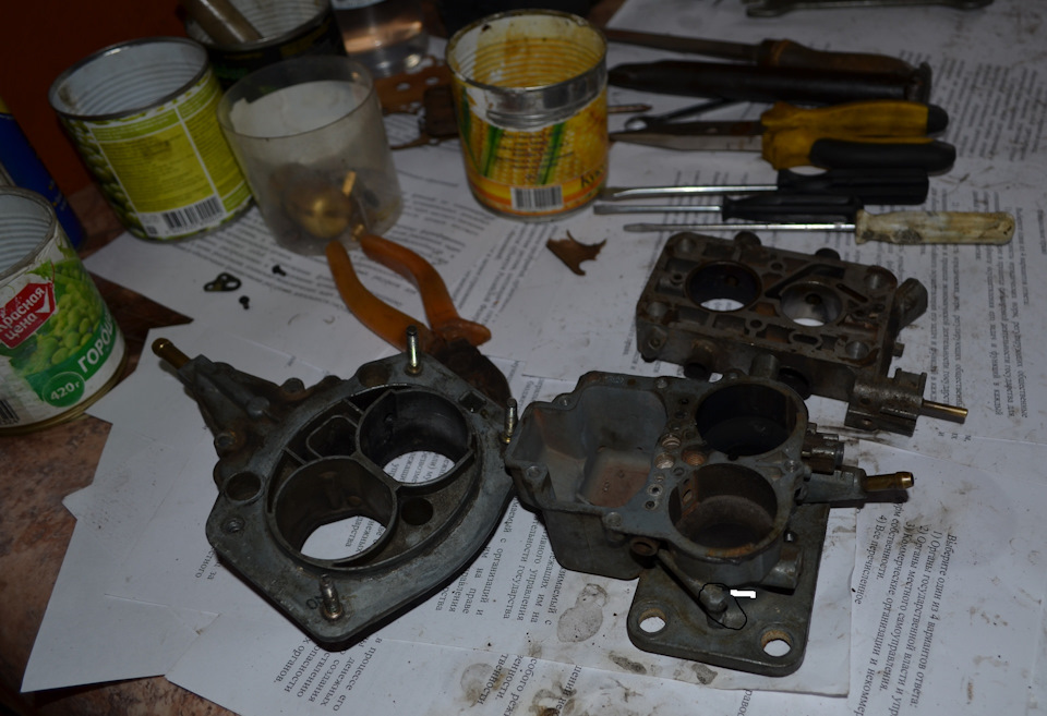

А ты когда кипятил, заглушки в горизонтальных каналах выковыривал ? Я свой старый карб когда то давно по совету одного Карбюраторщика (не зря с большой буквы ) замачивал на ночь просто в 747 растворителе, предварительно выковыряв заглушки в горизонтальных каналах в средней части карбюратора . После отмачивания в процессе сборки заткнул их охотничьей дробью подходящего диаметра. Карб судя по фото ДААЗ 2140-1107010 ?
Карб 70-й. Для 3317.
что за горизонтальные каналы — я понять не могу. Покажи их на фото.
Растворителем я запасся. Но он ничего не растворяет. В карбюраторе такие образования накапливаются, что их ни один растворитель не берет — нужна химическая реакция. Только так!
Обвел на фото, такие же заглушки есть ещё, в средней части карба .Выковыривай их, промывай, продувай, глуши свинцовой дробью, подходящего диаметра .
А зачем их выковыривать? Что они дают?
Так можно лучше прочистить каналы, если уж совсем там всё забито, можно воспользоваться мягкой проволокой или продуть.
