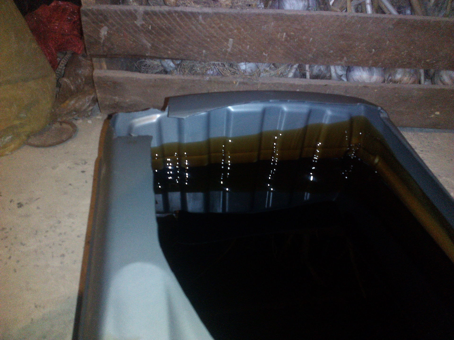

Масло меняю в первый раз на этом движке -первая замена при пробеге 5890
Но масло чёрное -почти как дёготь ! А представляете если-бы я ездил ещё до 15000 км-как этого требует регламент оф дилера ! Да они просто убивают двигатели ! Если кто ещё тешится иллюзиями об хороших и бескорыстных дядях-да и ещё вежливых и обходительных -в придачу с горячим и бесплатным кофе-НЕ БУДУ ПЕРЕУБЕЖДАТЬ — я уже давно понял что из за лени думать самостоятельно -люди согласны и на такие иллюзии !Доходит это до того-что люди не могут сделать простейших выводов !

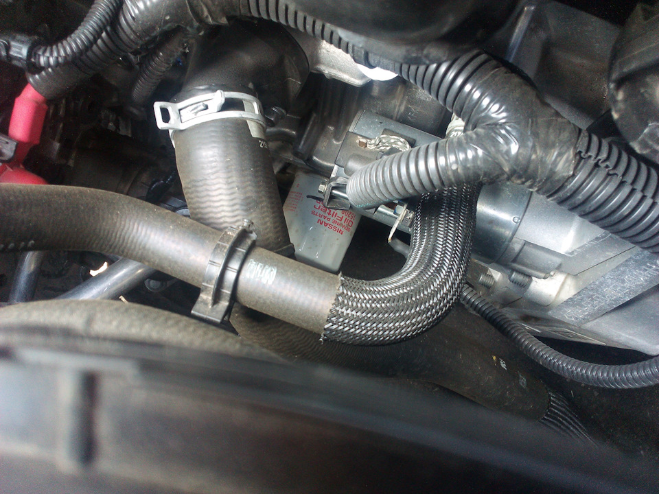

Продолжим нашу тему с заменой масла на движке H4MD 438 !

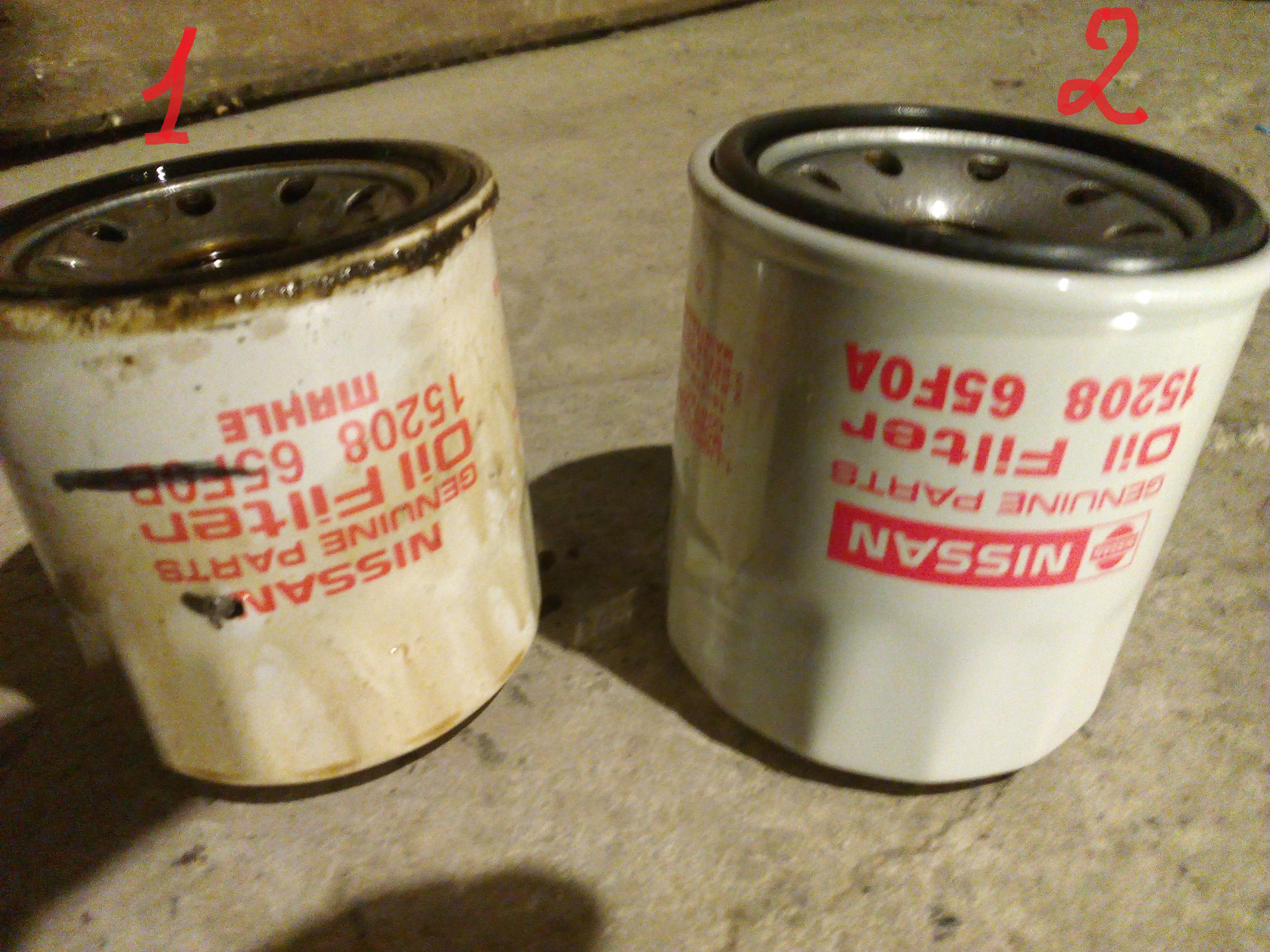

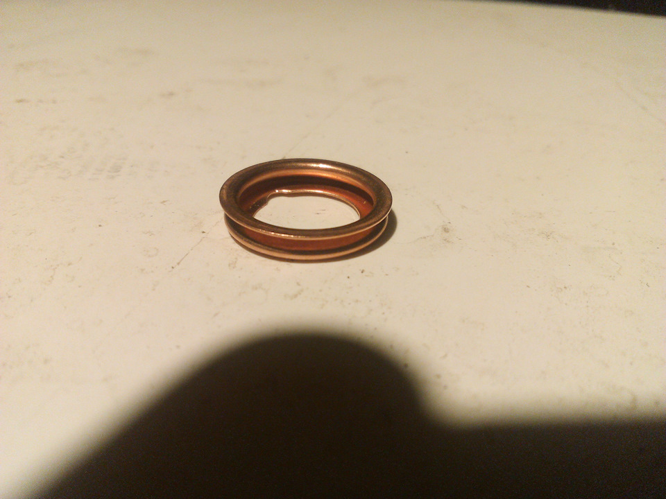

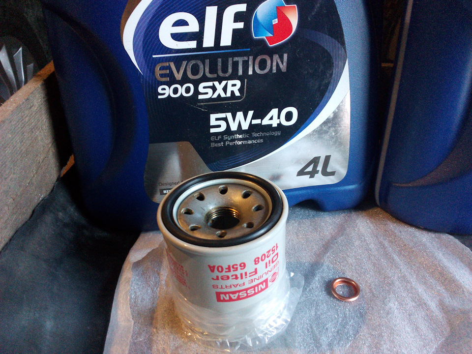

Прокладку медную купил на сливную пробку ! Фильтр купил ниссановский -только у старого фильтра последняя буква В-а у нового А ! Все открутил слил на горячую масло !Подождал когда всё стекёт пару часов !

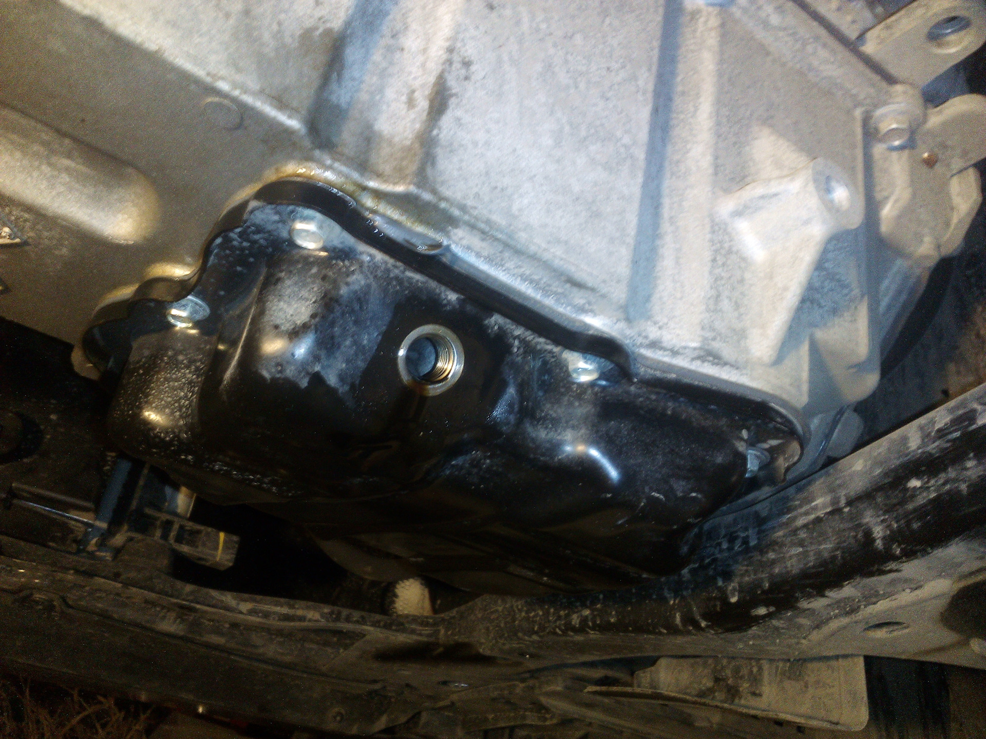

Посмотрел на уплотнительное медное кольцо на сливной пробке-и принял решение не менять его !

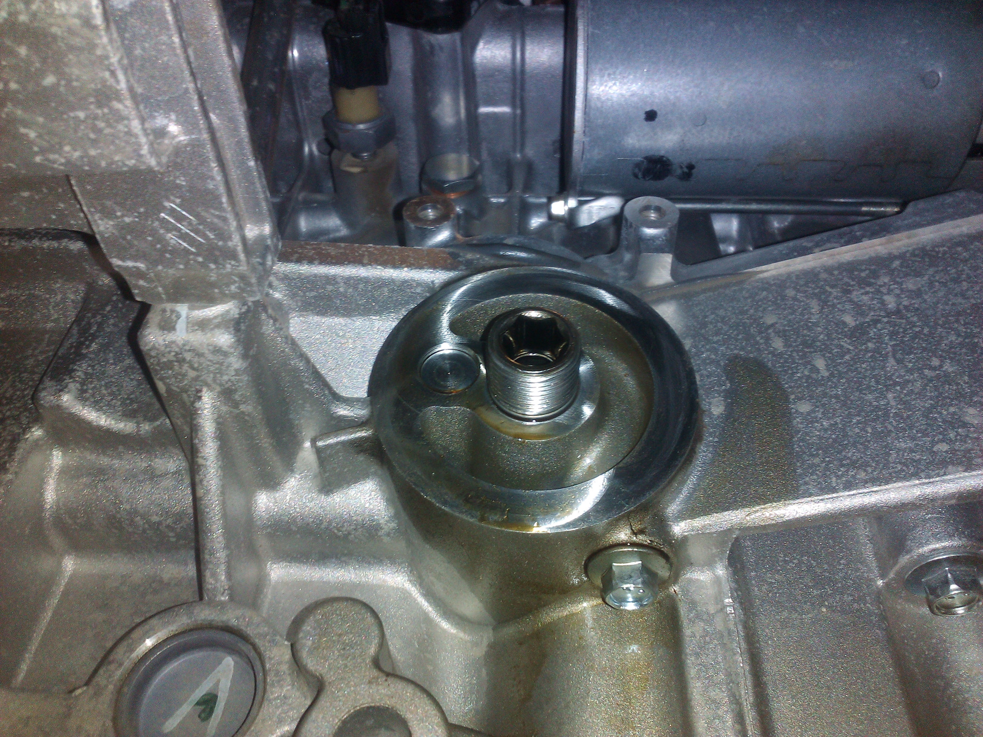

Получается сменил только фильтр ! Перед установкой нового фильтра — залил в него масло !
Как я раньше делал на вазовских двс ! В крутил его и пробку слива на место ! Протёр щуп !

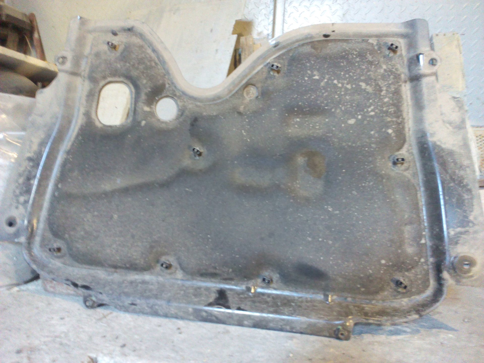

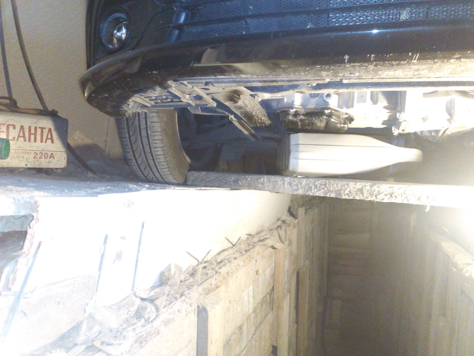

Ну а фото я внизу размещаю -Вот такая история-заставившая немного понервничать !

Дело в том, что у вас залито масло на заводе, на нем не рекомендовано ездить больше 1500км, оно так называемое обкаточное. Поэтому и такое черное слилось…
Заливали не обкаточное-а рабочее.
Расчётное так сказать.
Но так как была обкатка-оно быстро пришло в негодность.
Нагрузки температура-притирки,
и прочие прелести обкатки.
Вот и весь сказ.

Давление мигало потому что возд пробка образовалась.масло налил в фильтр и возлдух не мог ввйти быстро из системы. Нужноисухой фильтр закручивать.
У меня так на приоре было. Долго не шло давление как поставил новый фтльтр, налив в него масло. После того случая фильтра сухие закручиваю. завожу 3-4:сек после установки нового фильтра и лампа гаснет.
Да я тоже такой вывод сделал ! Да и один подписчик тоже самое говорил-ему на сервисе сказали !Вот теперь буду знать -спасибо !
BlackSea1239
Тоже не наливаю масло в фильтр. Только кольцо резиновое смазываю. И никаких проблем.

Если темное, то это даже очень хорошо, значит работает, значит просто его надо чуть раньше менять, плохо если светлое, значит всё г в движке остается на стенках)
А так, по хорошему, что бы дилер не говорил, обкатать и сменить масло надо.
Есть конечно движки, которым цикл обкатки еще при сборке делают, но это не наш случай)
К слову про масло в фильтр — лучше, на мой взгляд и правда не лить, после того как наблюдал воздушные пробки, больше так не делаю)
Всё хорошо, но вот расположение сливной пробки ДВС мне не нравится, высоковато, масла много на дне остаётся, я бы наверно шприцом дополнительно откачал.
Правильно замечено-вся грязь там остаётся ! Надо откачивать ! Но я думаю это не только у логанов !
Номер фильтра можешь прислать, пожалуйста?
Конечно могу но там-же на фильтрах он и стоит- Новый фильтр который я поставил
1520865F0A ! А старый фильтр имеет номер 1520865F0B !

Правильно, что на 6 тыс км масло сменил.
На своём К7М сливал масло на 6 тысячах, было не тёмное. Темнеет масло не из-за примесей металла, а от своего качества. Скорее всего, абышто залито было.

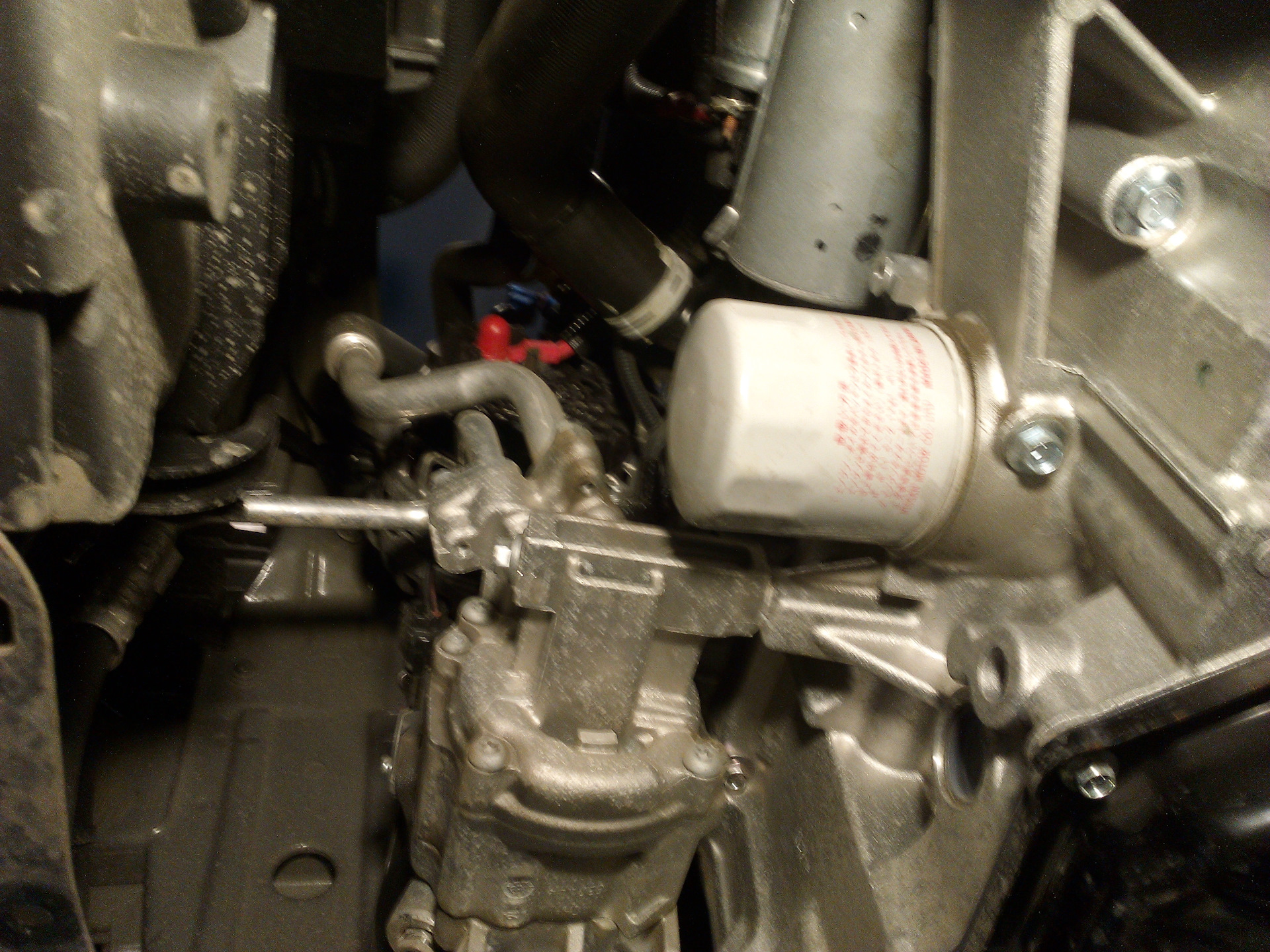

Фильтр лекго снялся? А то говорят что очень плохо прикручивается)
Фильтр руками открутить не получилось-краба у меня нету ! Окуратно пробил гвоздём фильтр и пару раз молотком по гвоздю ! Тогда и открутил-боялся повредить резьбу -но всё обошлось-надо будет купить краба регулируемого !А потом новый фильтр еле затянул руками ! Еле сил хватило ! Надо с крабом !
Берешь в руку нажлачную бумагу, абразивным слоем к фильтру и открутится без всяких крабов, затянуть можно так же
Я сколько масло менял (правда на сто) масло в фильтр не заливали. Объясняли якобы так пробки не образуется и система быстрее прокачивается. Хз правильно ли. Только колечко резиновое смазывали.
Вот и я подумал потом-а может пробка между фильтром и картером ?! И даже вспоминаю что кто-то где-то писал-масло в них в фильтр не льют !
А на мановском фильтре (w 75/3) даже картинка есть: налить перед установкой моторное масло в фильтр. Так же делаю, но у меня и движок другой.
Парень с украины мне написал что когда ему меняли масло у дилера-то сказали что в фильтр на этом движке лучше не лить! Во избежание пробок !

Фильтр удобно расположен, не как на К4М.
Что да то да ! А сверху его так-же можно легко открутить и подтянуть если возникла нужда ! и разберать ни чего ни надо ни впусков ни выхлопов !
