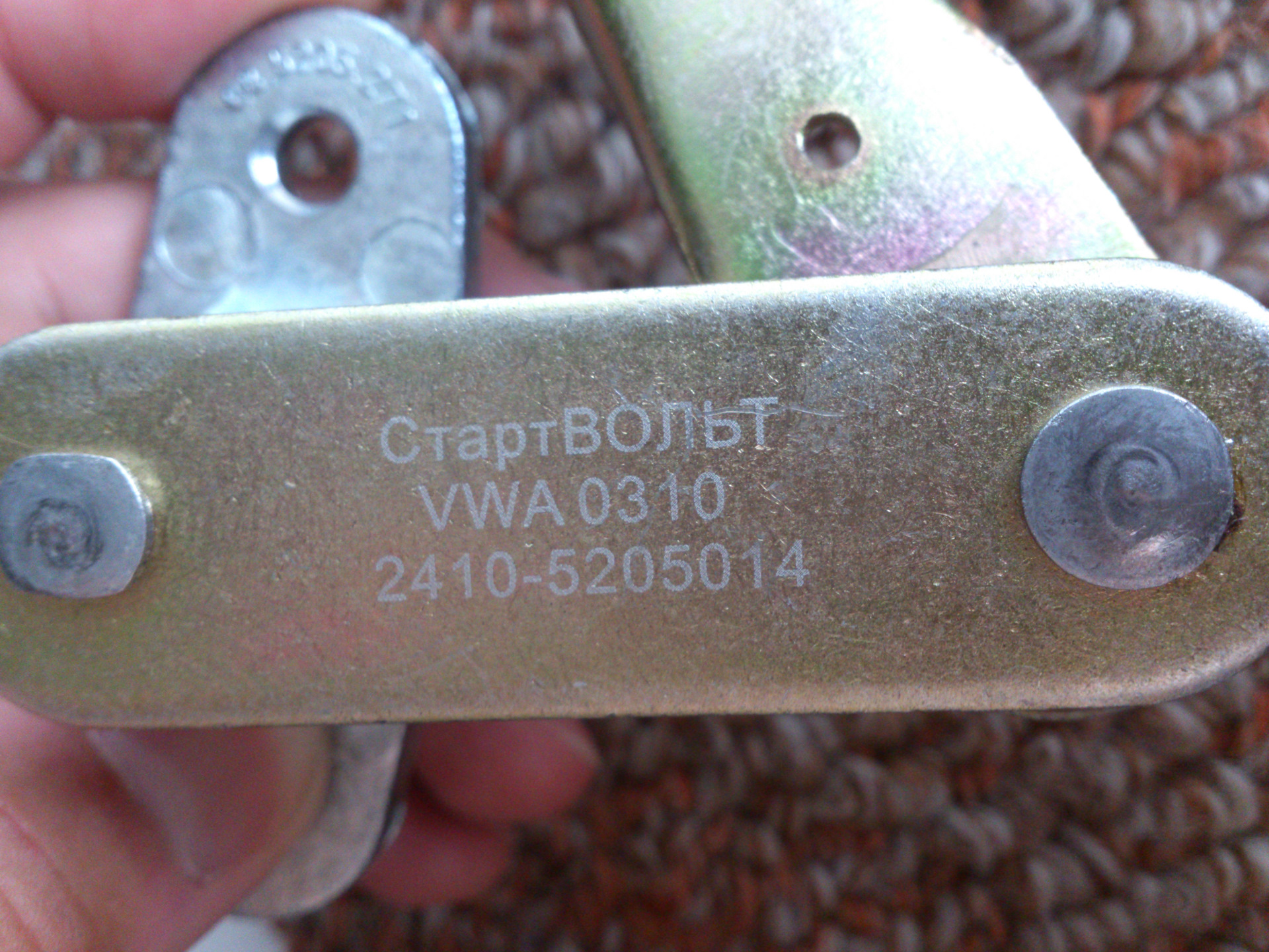

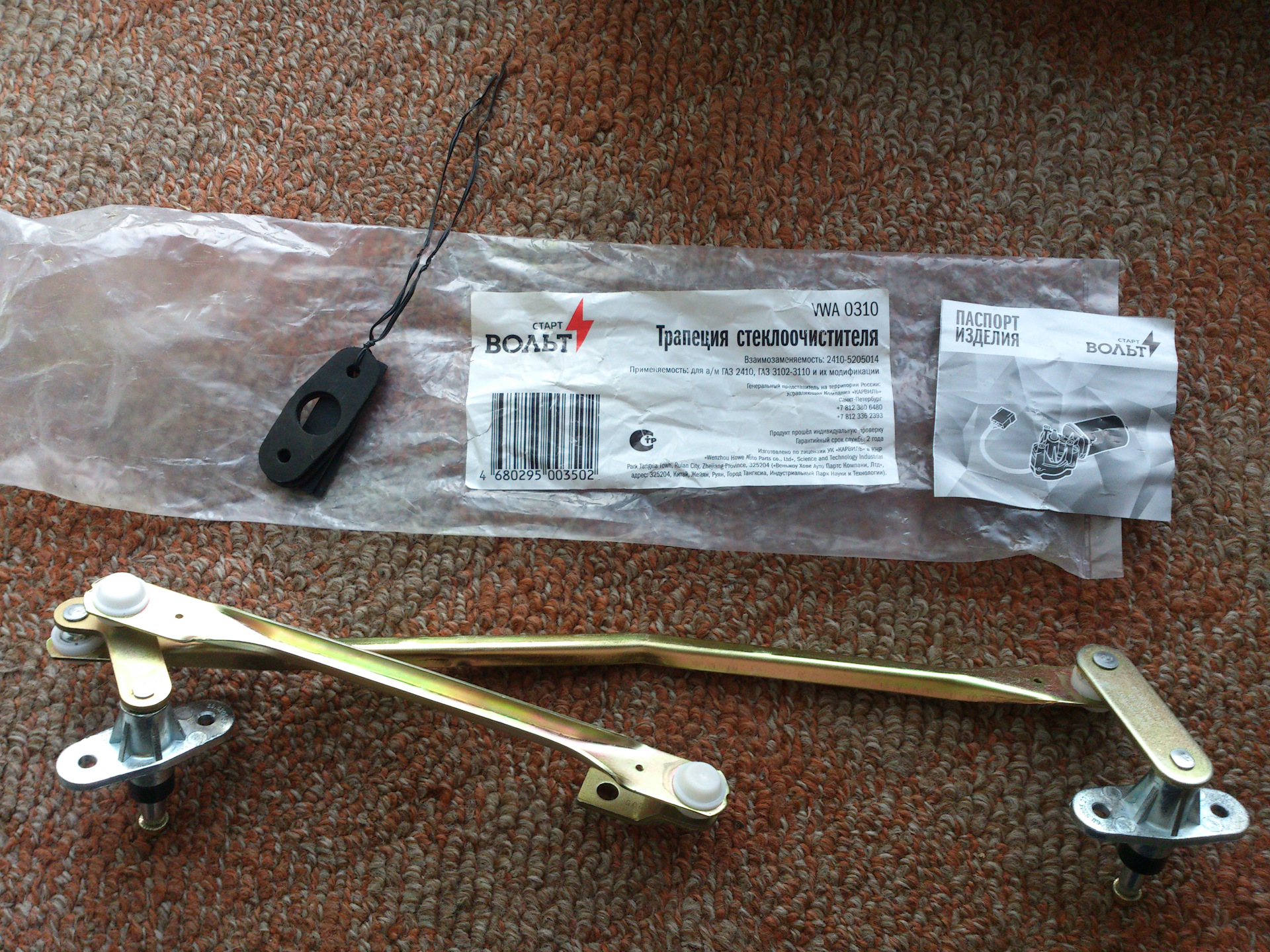

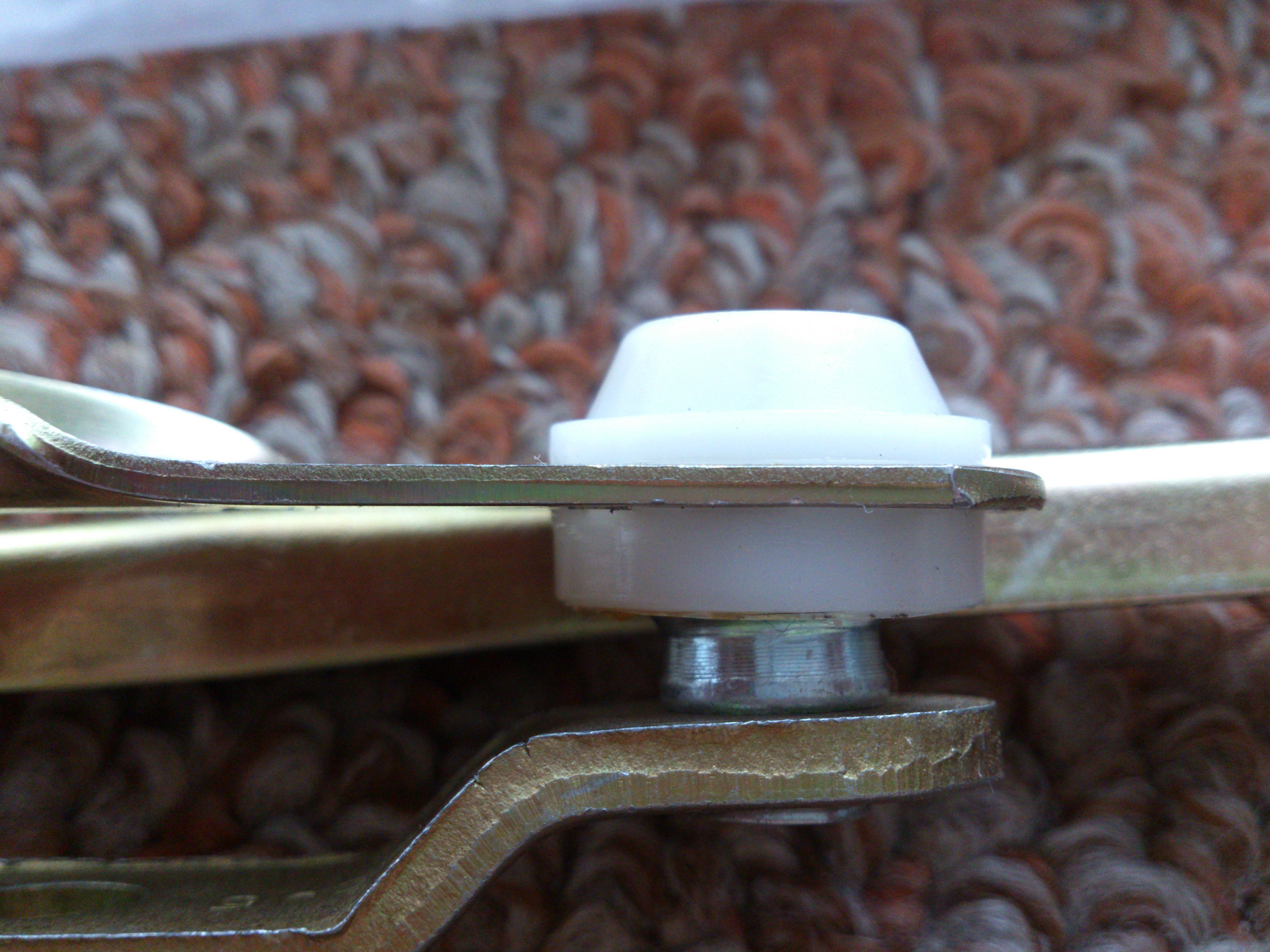

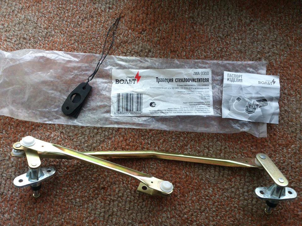

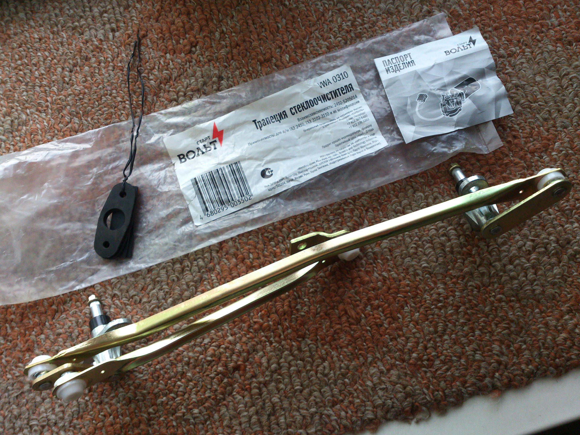

Пришло время менять трапецию. Заказал Стартвольт через Emex.
Вся жесткая, не гнется, сделана на вид качественно.
Разобрал ее с феном, промыл от литолообразной смазки, и заложил хорошую, не помню, то ли МС-1600 то ли от ликви моли Thermoflex Spezialfett liquimoly.ru/item/3352.html
Собрал на тачку, все норму. Выпрямлять кривошип не потребовалось, он длиннее чем были на стоковой и прамо
ЗЫ через год, в Июле 2017, лопнуло одно из двух ушей у втулки выходного вала с водительской стороны, ну на котором уже поводок дворника сидит. Виной тому НЕ мерсовские поводки www.drive2.ru/l/481810394411696266/ (их я доделал недели через две), это было еще на уазовских. Ну до этого и лето и зиму, год с уазовскими проездил, все было отлично.
Вскрытие показало, что пошли трещины в самой панели дворников, где закладная гайка, и этот узел остался на одном ухе, по нему соотв-но стало играть и оно отломилось, так что грешить именно на стартвольт трапецию я бы не стал. Эту втулку с ушами я благополучно заинсталлил из запасника целую. Две панели дворников в цвет кузова купил про запас) Все гуд

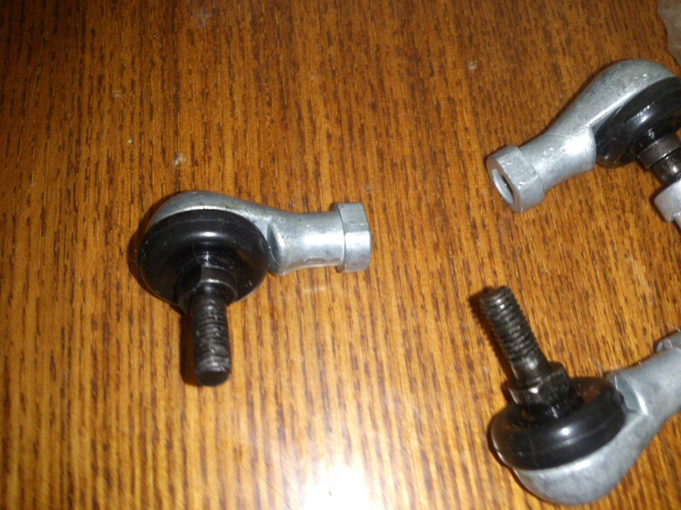

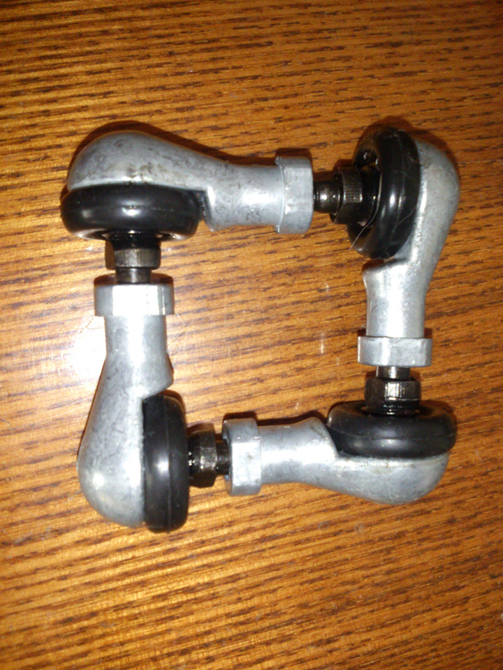

Ну пока норм работает. Но есть мысль закастомайзить с роликоподшипниками во втулках и ими же в местах шаров. Либо есть другие варианты наконечников. Я привёз как то с алимухамед вот такие, типа рулевых наконечников, только маленькие. Но там есть и сквозного типа с отверстием вместо пальца с резьбой

startvolt.com/catalogue/t…istitelya-volga-vwa-0310/
Нужен именно код стартвольта vwa 0310 в экзисте /емексе бьётся как трапеция стартвольт

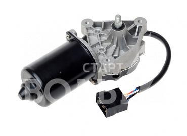

Всё верно, отлично гребут в паре с моторедуктором производства всё того же СТАРВольт
