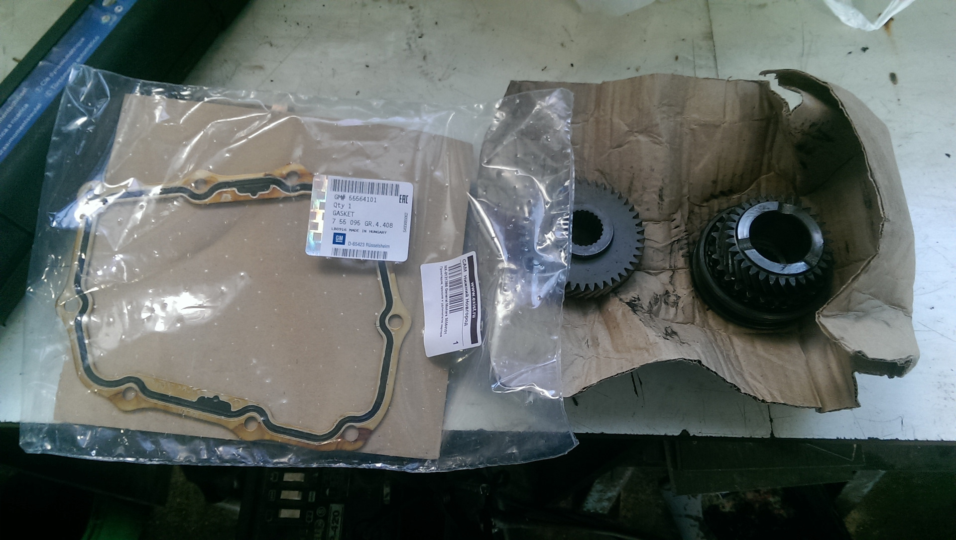

Для замены нужны: пара шестерен 0,756, новая прокладка под крышку КПП, инструмент, съемник, строительный фен, умение крутить гайки и гараж. Почти всё это у меня было за исключением съемника и гаража, поэтому на замену я поехал в сервис.
Вот комплектик для замены, пара шестерен и прокладка GM 55564101, с прокладкой вышла засада, но об этом позже.

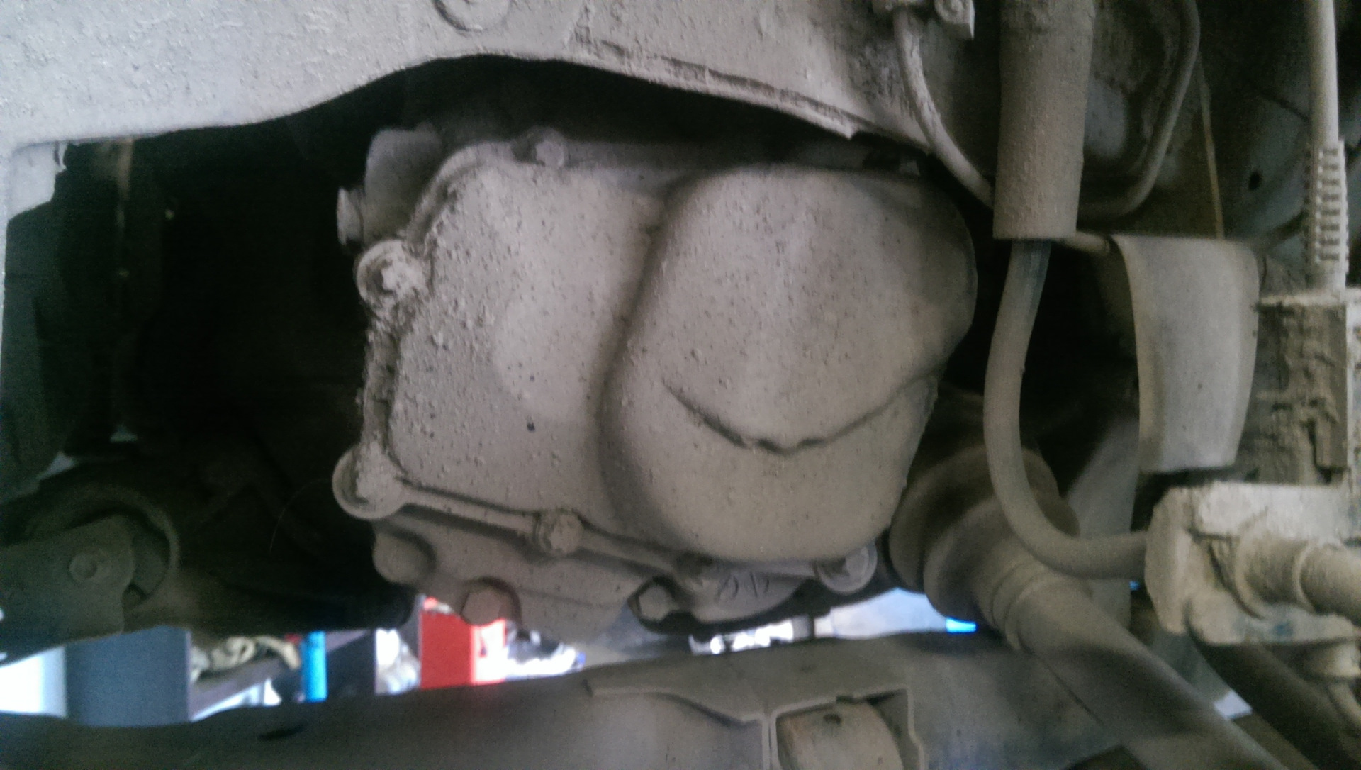

Приступаем) для того чтобы добраться до крышки с шестернями, надо просто… снять переднее левое колесо)
Вот она эта крышка, у меня она пластиковая, есть коробки с металлическими крышками, но по сути разницы никакой.
Чистим от грязи чтоб ничего не накидало в коробку, откручиваем 9 болтов Torx, вскрываем.
Вот такая картина маслом) и кстати с маслом очевидно тут проблем нет, это не может не радовать)
При вскрытии крышки вылилось немного масла, но если заниматься в гараже и потдомкратить машину со стороны водЯтела, то ничего не выльется)
Понятно что в сервисах подъемники наклонять не умеют, поэтому имеем то что имеем, вытекло гр 400-500, это при том что на пробеге 101 тыс 4 года назад при замене масла я в коробку залил 2 литра оригинального опелевского масла 1940182.
Масло еще хорошее, но темновато, на черные вкрапления не обращайте внимание, это ребята-слесаря с подрамника грязи туда насыпали, главное стружки нет. В общем думаю, что лучше масло поменять полностью, чем доливать.

А вот разница между штатным комплектом шестерен и новым, заключается она в разных в муфтах включения передачи, сверху штатная шестерня и муфта, снизу новая шестерня и муфта.
Сами муфты поближе, штатная слева, новая справа.
на штатной муфте зубцы более мелкие, но их больше чем на новой. и конструкция фиксаторов передачи отличается. не знаю с какой коробки yrikoff снял мой комплект, но как видно муфты не совместимы, а я хотел оставить родную и поменять только шестерни, ну ладно получилось как получилось, ставим новый комплект полностью.

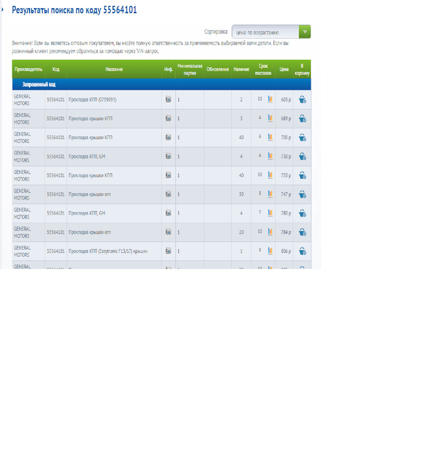

Дома заказал 2 литровых флакона оригинального масла 1940182 с коротким сроком поставки, посмотрел еще раз каталоги и пришел к выводу что прокладка GM 55564101 предназначена для металлической крышки, потому что оба варианта пластиковых крышек идут в комплекте с прокладками
а в комплекте с металлической крышкой прокладки нет.
Из этого можно сделать еще один вывод — прокладка для пластиковой крышки отдельно не продается, только в комплекте с новой крышкой, все бы ничего, только ее цена — от 3000 руб и выше… рукалицо… я не пАнЕмаю за что дерут такие деньги? за кусок пластика с резинкой? и почему нельзя продавать прокладку отдельно?..

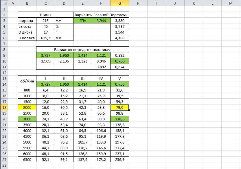

Так какая у тебя скорость теперь при 3к обр? У меня ~130по спидометру. Суть бы покороче.
ты видимо себе самую длинную поставил 0,674, по расчетам как раз на ней должно быть 130 на 3000 об/мин.
у меня 0,756, на 3000 об/мин скорость около 120, на 100 км/ч обороты 2550.
Ну больше 125это точно. На 4к обр у меня 160км/ч
я дальше 120 не пробовал пока, вот табличка что у меня сейчас на данный момент, на 4к дожно быть 158 км/ч

цена комплекта то какая?
я брал за 6500 + доставка около 600 р.
на абро 999 и забыть про неё))), хорошая тема-ездил я на роботе с такой 5й, красота!

я от воя тоже ушел) вместо 3000 сейчас 2550 об/мин на 100 км/ч, и мне это нравится)

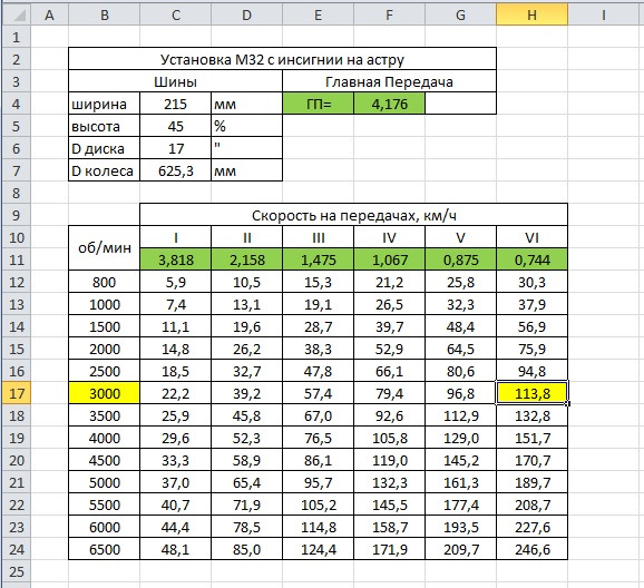

в инсигнии z1.8xer и 6мкпп.Интересно бы на астру свапнуть
что там за коробка? М32?
хз.Возможно
а, ну я нашел её, это действительно М32, движок кстати A18XER, но не суть.
www.opel-infos.de/getriebe/m32.html
ГП более короткая — 4,176, на наших обычных мешалках 3,988, и 6-я передача всего 0,744, мне кажется там то-на-то и получится, что-то как-то уныло, я думал там получше передачи. сейчас попробую забить ее в свою табличку.
Наверное лучше у владельцев спросить, сколько при 100км/ч об на 6 ой
а ты не знаешь размерность колес у синьки? это сильно влияет на скорость.
по моему от 17 до 20
ладно, сейчас загуглю.

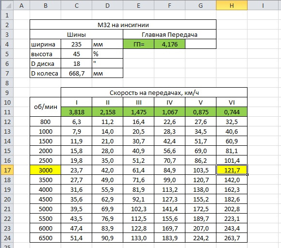

а вот по установке M32 на астру получается совсем не бодро. на 6-й и 3000 об/мин скорость всего-ничего 114 км/ч, ячейки пометил желтым. мешалку дёргать надо будет чаще а выхлопа практически нет.
чёт совсем мало.
точно…
на синьке с 1,6 или 1,8 колеса 215/60 R16 или 225/50 R17 или 235/45 R18, с ними чуть получше — на 3000 об/мин скорость почти 122 км/ч.
у меня после замены на 3000 об/мин скорость почти 119 км/ч, на спидометре чуть побольше, ну и смысл что-то менять? ручку чаще придется дергать, шило-на-мыло какое-то…

У меня на 2004 изик с 3.94 обороты на 5 больше чем на изике с 4.19 с одинаковой скоростью
а там наверное обычная механика F17 с гидроблоком)
Обычная F17 но какая то другая по ощущениям я ж заменил механику 3.94 на полностью изик тоже 3.94 в 15 году до этого не ехала теперь летает))
ну чудес не бывает, значит передаточные числа были другие)
А как узнать? Оба вина естьи от той с которой комплект изика снят.просто интересно стало)))
ВИНы тут не помогут, нужны номера коробок и вот этот полезный сайт www.opel-infos.de/getriebe/f17.html
расшифровать номера и найти эти коробки из девяти существующих вариантов.
