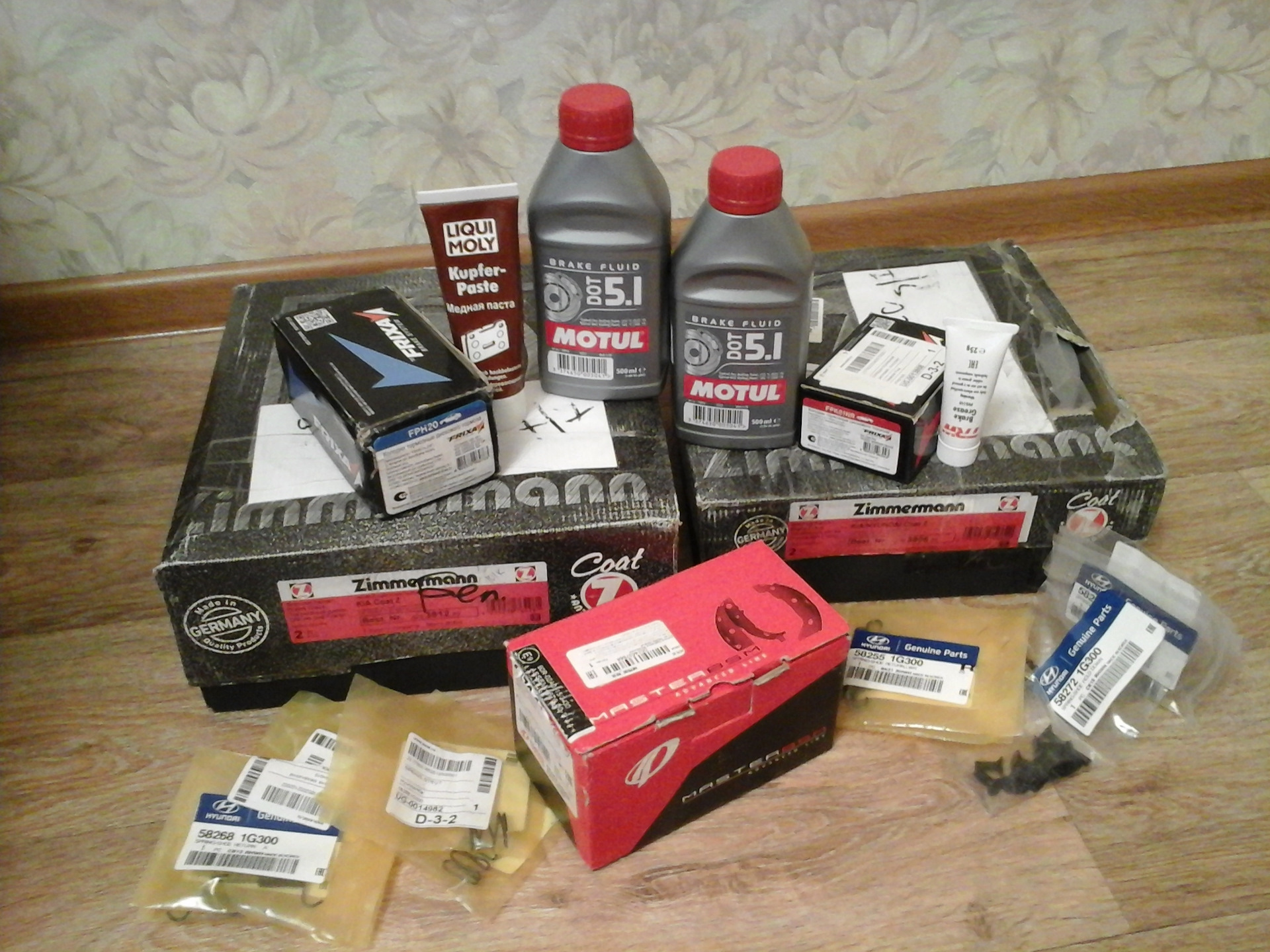

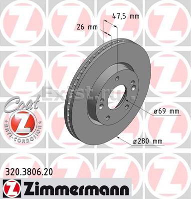

Определился с артикулами и заказал. Вопрос номер один решён!
1. Передний тормозной диск Otto Zimmermann арт. 320.3806.20 – 2 шт;
2. Задний тормозной диск Otto Zimmermann арт. 320.3812.20 – 2 шт.
Из мелочей нам понадобится: Болт крепления тормозного диска Hyundai/Kia 1220306167B – 12шт. (не обязательно), ну раз всё новое – значит и эта мелочь тоже ;)

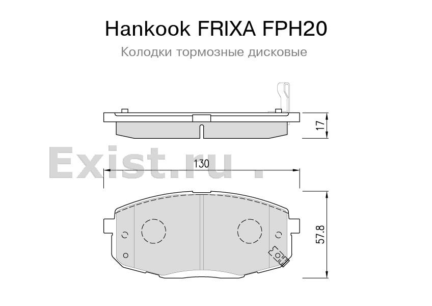

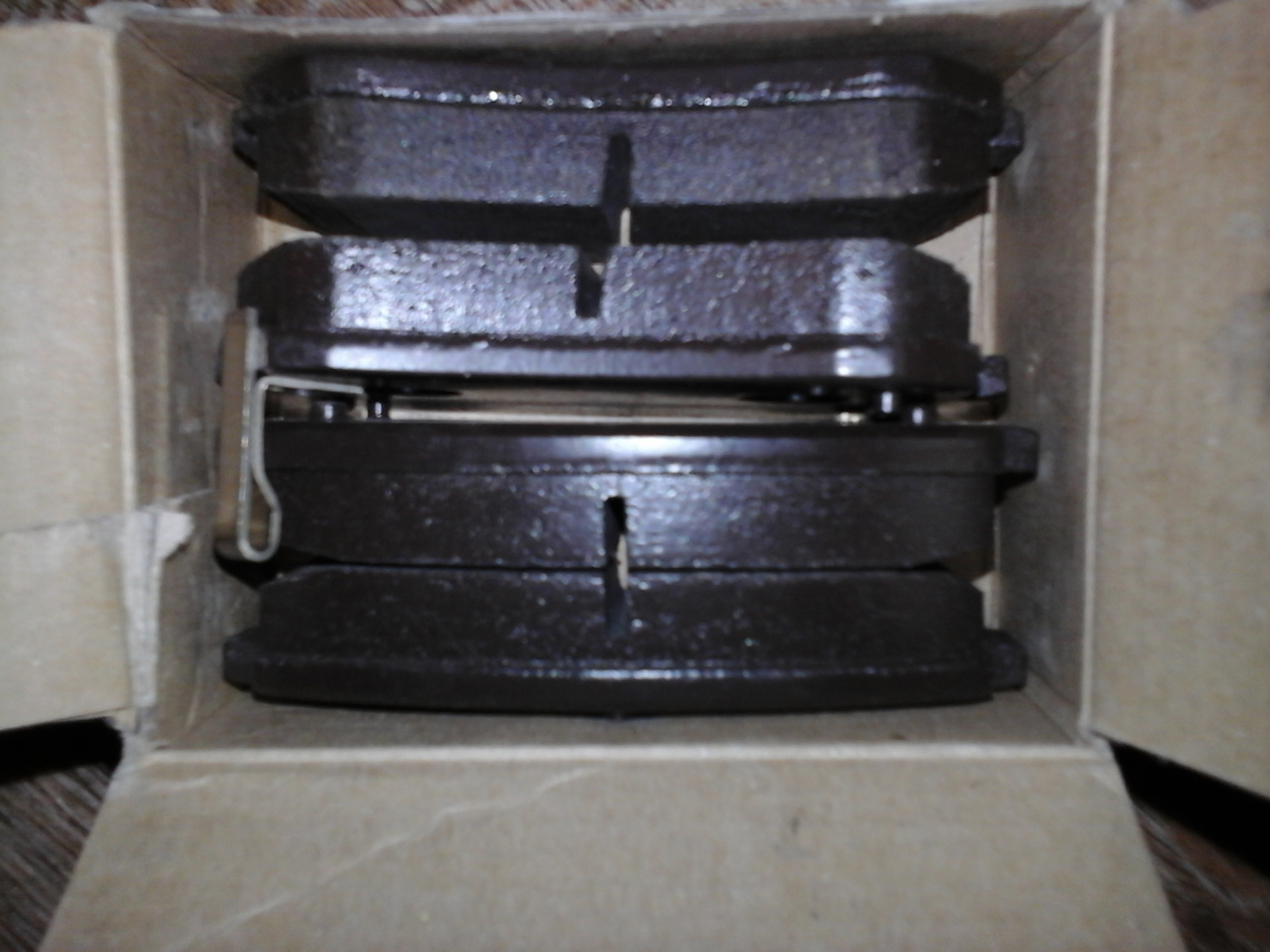

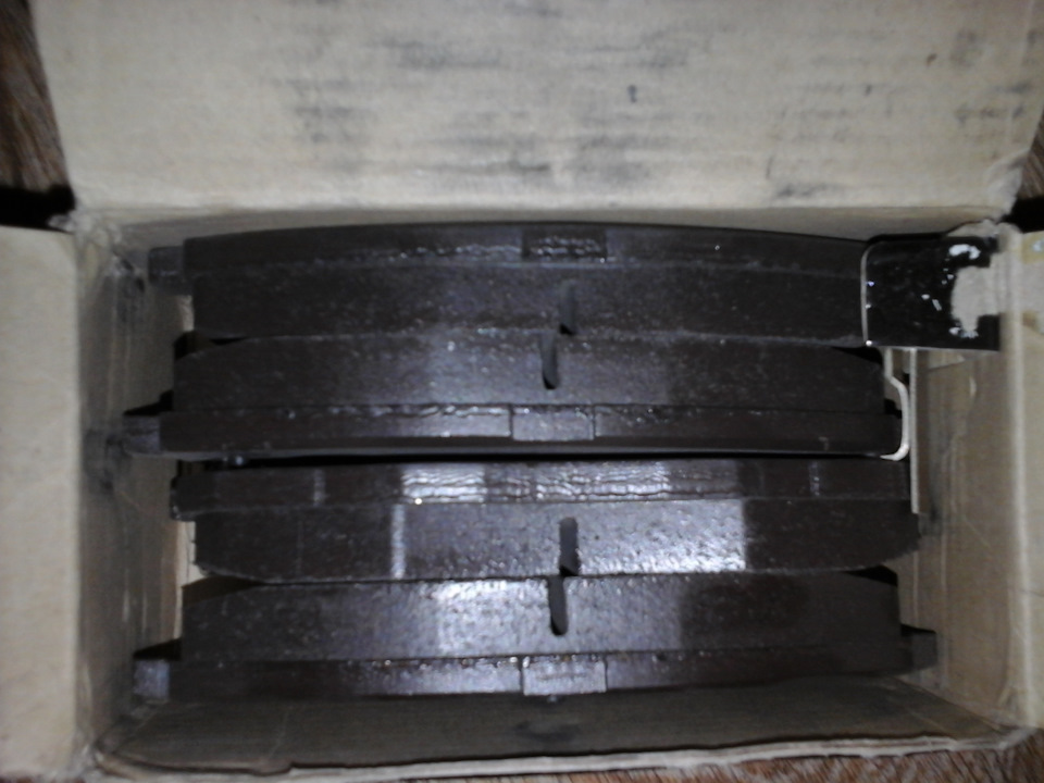

Тормозные колодки – до этого был опыт использования Hankook Frixa S1 (имеется запись ранее), впечатлили-понравились, отличный эффект торможения! Но блин, в настоящее время ценник прямо сказать «ВЕЛИКОВАТ». Буду предан бренду Hankook FRIXA, и выбрал колодки данной марки. И по характеристикам тоже «нормуль».
1. Передние тормозные колодки Hankook FRIXA арт.FPH20 (for i-30, forte)
2. Задние тормозные колодки Hankook FRIXA арт.FPK01NR
На запах эти колодки такие вонючие, атас просто.
Что касается стояночного тормоза: купил REMSA арт.4676.00 (подходят без всяких подгонов, «как родные»). И ценник приемлем, «родные» за 3 касаря и выше!
Также решил поменять все пружины стояночного тормоза:
— Пружина барабанного тормозного механизма Hyundai/Kia 58269-1G300 – 2шт;
— Возвратная пружина тормозного механизма Hyundai/Kia 58268-1G300 – 2шт;
— Пружина барабанного тормозного механизма Hyundai/Kia 58266-1G300 – 2шт;
— Пружина барабанного тормозного механизма Hyundai/Kia 58255-1G300 – 2шт;
— Пружина барабанного тормозного механизма Hyundai/Kia 58272-1G300 – 4шт.

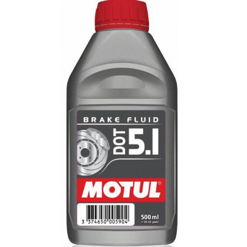

Вопрос number 3. Тормозная жидкость — однозначно было решено заменить на MOTUL.
MOTUL DOT 5.1 Brake Fluid
Применение:
Для всех систем гидравлических тормозных приводов и сцеплений, в которых рекомендовано применение жидкостей DOT 3, DOT 4, DOT 5.1.
Жидкость специально разработана для работы с антиблокировочной системой тормозов (ABS).
Характеристики
Жидкость длительного использования:
Температура кипения увлажненной тормозной жидкости повышена до 185° C и превосходит категории DOT 3 (140°C) и DOT 4 (155°C), что позволяет продлить срок использования продукта.
Тормозные жидкости DOT3 / DOT4 / DOT5.1 обладают способностью абсорбировать, т.е. поглощать влагу из воздуха, что приводит к уменьшению температуры кипения и безопасности.
Температура кипения увлажненной жидкости указана по результатам проведения проверки после одного года эксплуатации.
Специально адаптирована к системам антиблокировки тормозов (ABS): вязкость (800 cp при -40° C) более низкая, по сравнению с DOT 4 (1800 cp) и DOT 3 (1500 cp), позволяет жидкости более свободно циркулировать в клапанах системы антиблокировки.
Нейтральна к уплотнениям, используемым в тормозной системе. Обладает антикоррозийными свойствами.
Рекомендации по применению
Можно смешивать с жидкостями DOT 3, DOT 4 и DOT 5.1 без силиконовой основе.
Не смешивать с жидкостями на минеральной основе (LHM) и силиконовой основе (DOT 5).
Замена тормозной жидкости производится один раз в 12 или 24 месяца в соответствии с рекомендациями производителя.
Классификации: FMVSS 116 DOT 5.1 не силиконовая основа, DOT 4 и DOT 3; SAE J 1703; ISO 4925 (5.1, 4 и 3)
Motul 100950 (DOT 3|DOT 4|DOT 5.1) – 0,5л. Х 2шт. Итого нам понадобится 1л.

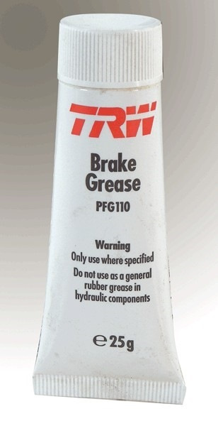

Из смазочных материалов прикупил следующее:
1. Смазка пластичная TRW PFG 110 (для смазки направляющих суппортов):
2. Медная паста "Kupfer-Paste", 100мл Liqui Moly 7579

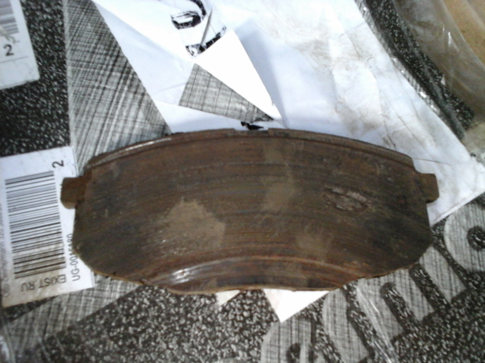

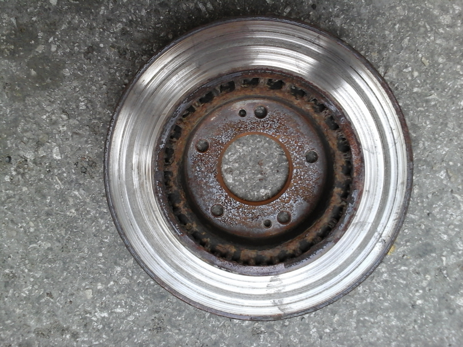

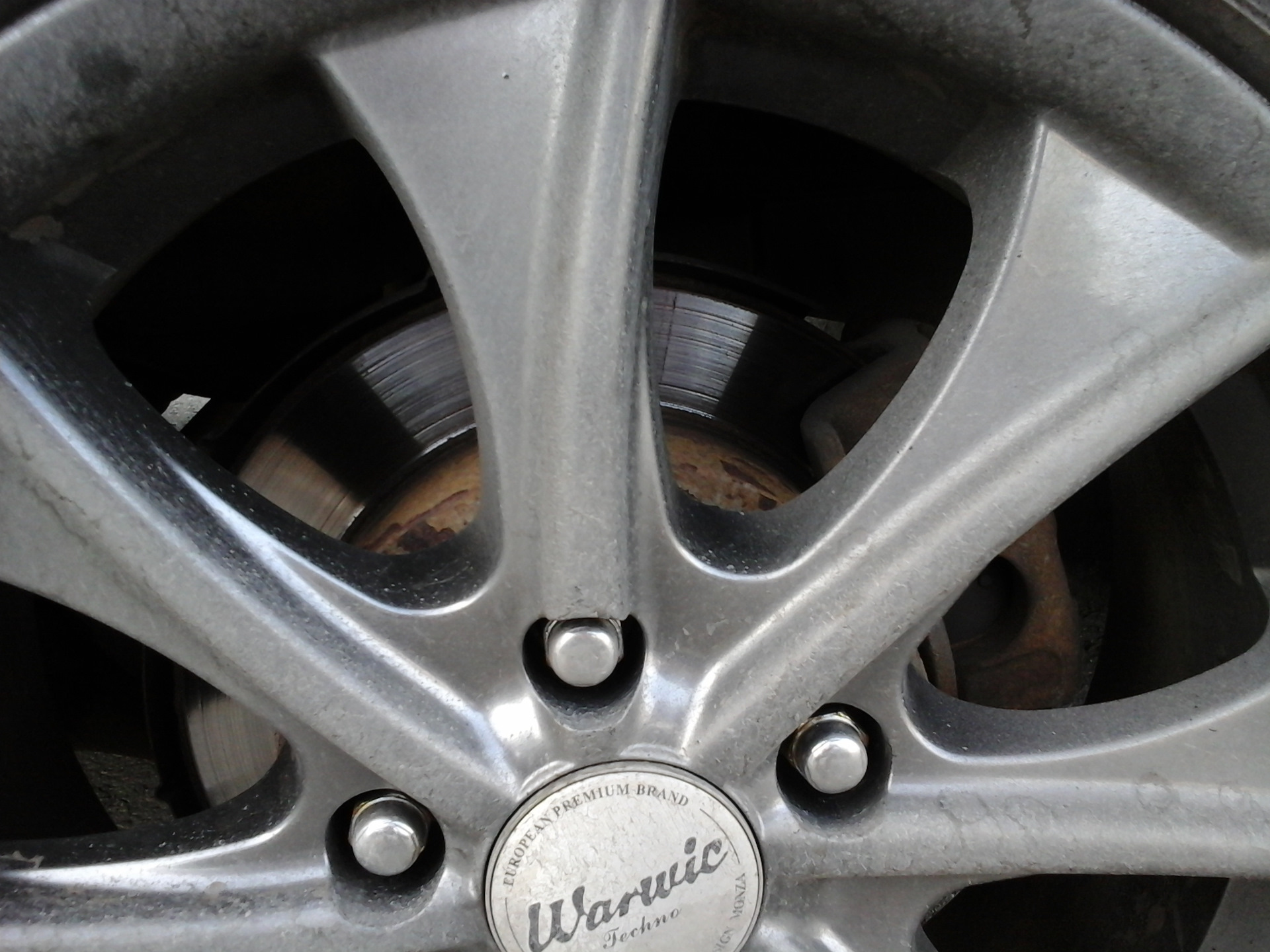

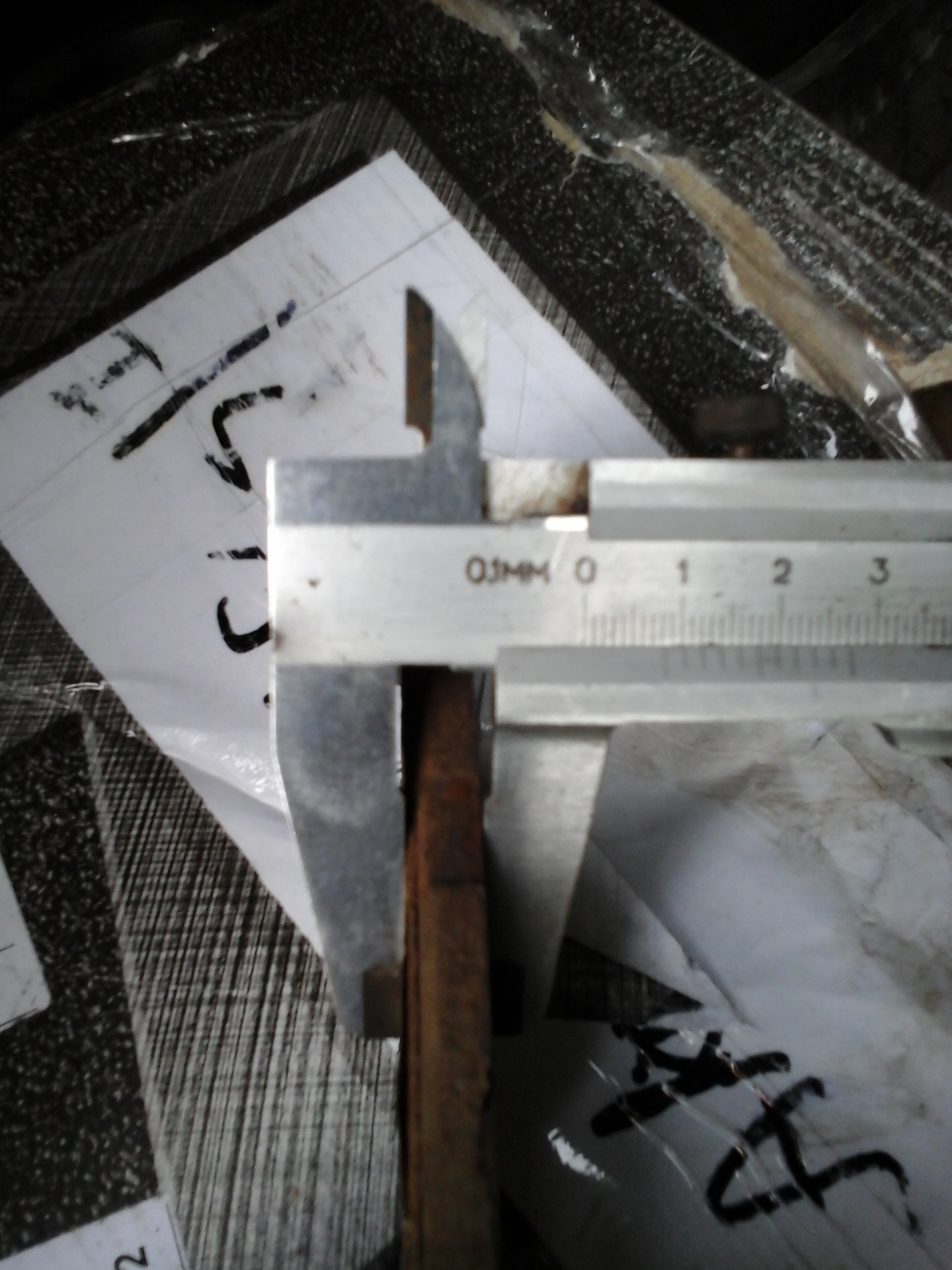

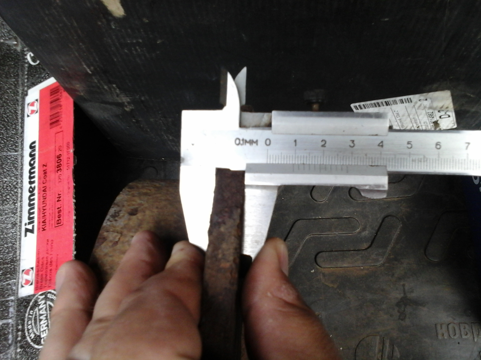

Ну а в конце прикладываю фотки старых, уставших деталюшек…

Диски отлично себя показывают до настоящего момента (ни повело, практически не сточились, никаких трещин), может это из-за правильной аккуратной обкатке, притирке.

Да впервые, у передних износ был велик! Возможно задние ещё бы послужили. Но менять так менять — ВКРУГ!
