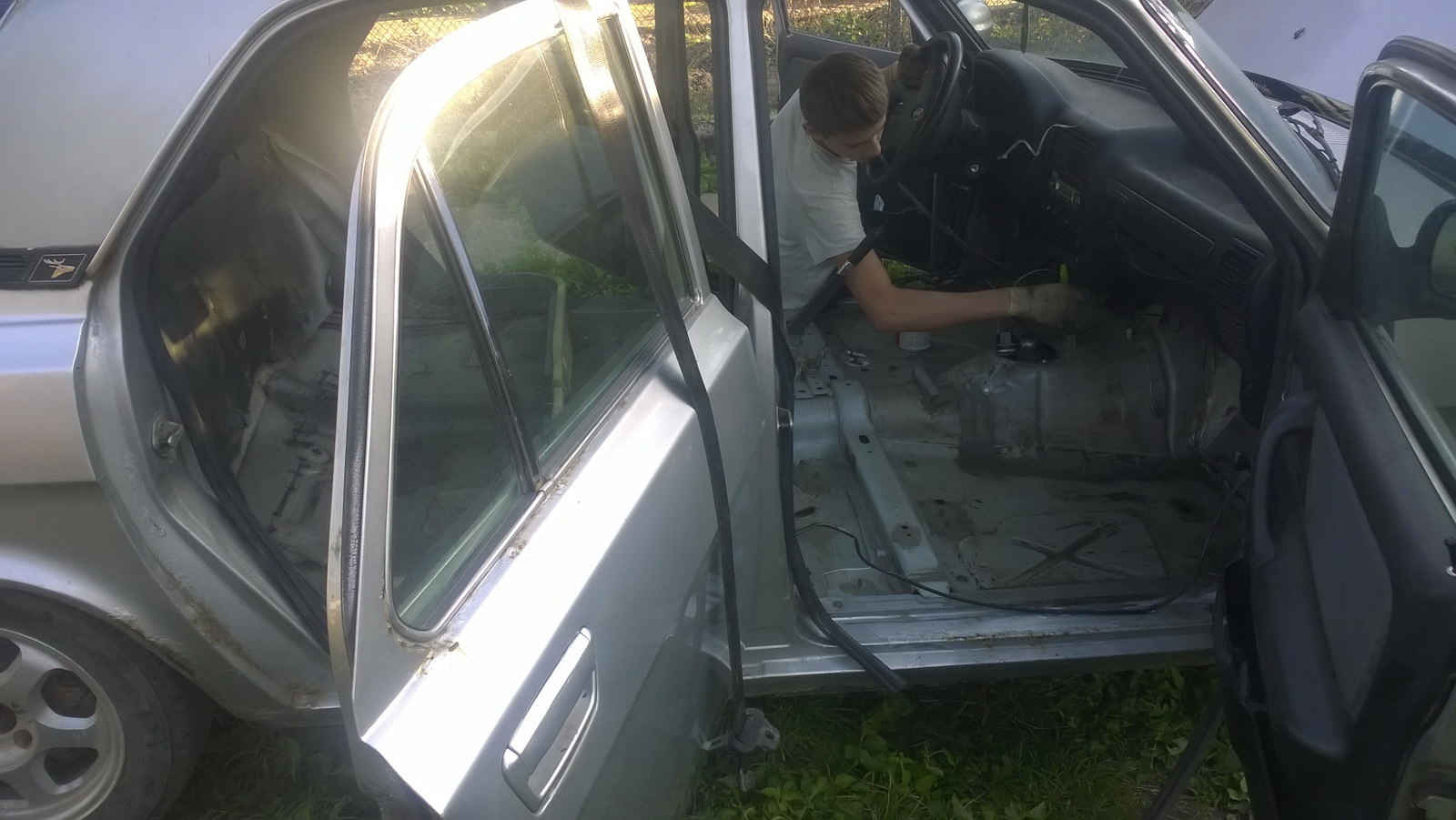

Мастер класс показывает сын на примере Серебра:

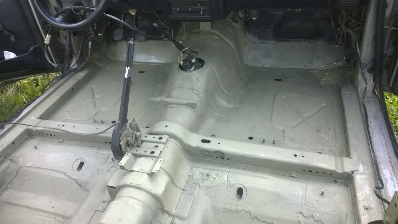

1) Разбираем салон (долой сиденья, напольное, шумку). Демонтируем (хотя бы в местах плохого прилегания и где проступает коррозия) родную шумку и шовный герметик
2) Обстукиваем подозрительные места, если где гниль — вырезаем, окрашиваем реактивным грунтом кистью, сверху ставим латку на точечную сварку, промазываем реактивным грунтом и шовным герметиком (со стороны улицы после обязательно заантикорить и латку и нахлест металла!).
На Серебре было 2 дырки размером с кулак, сварка по всей машине заняла буквально пару часов.

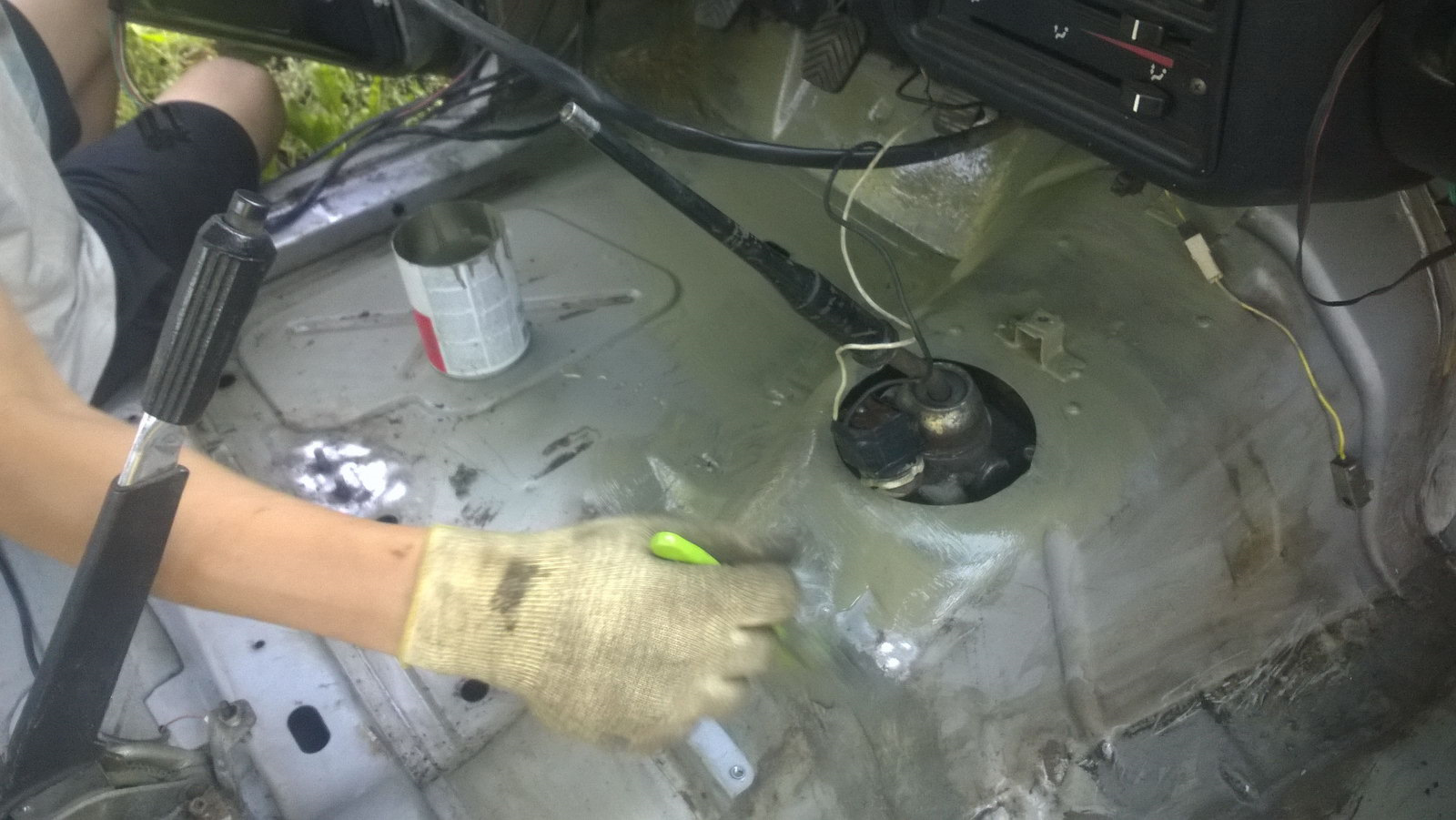

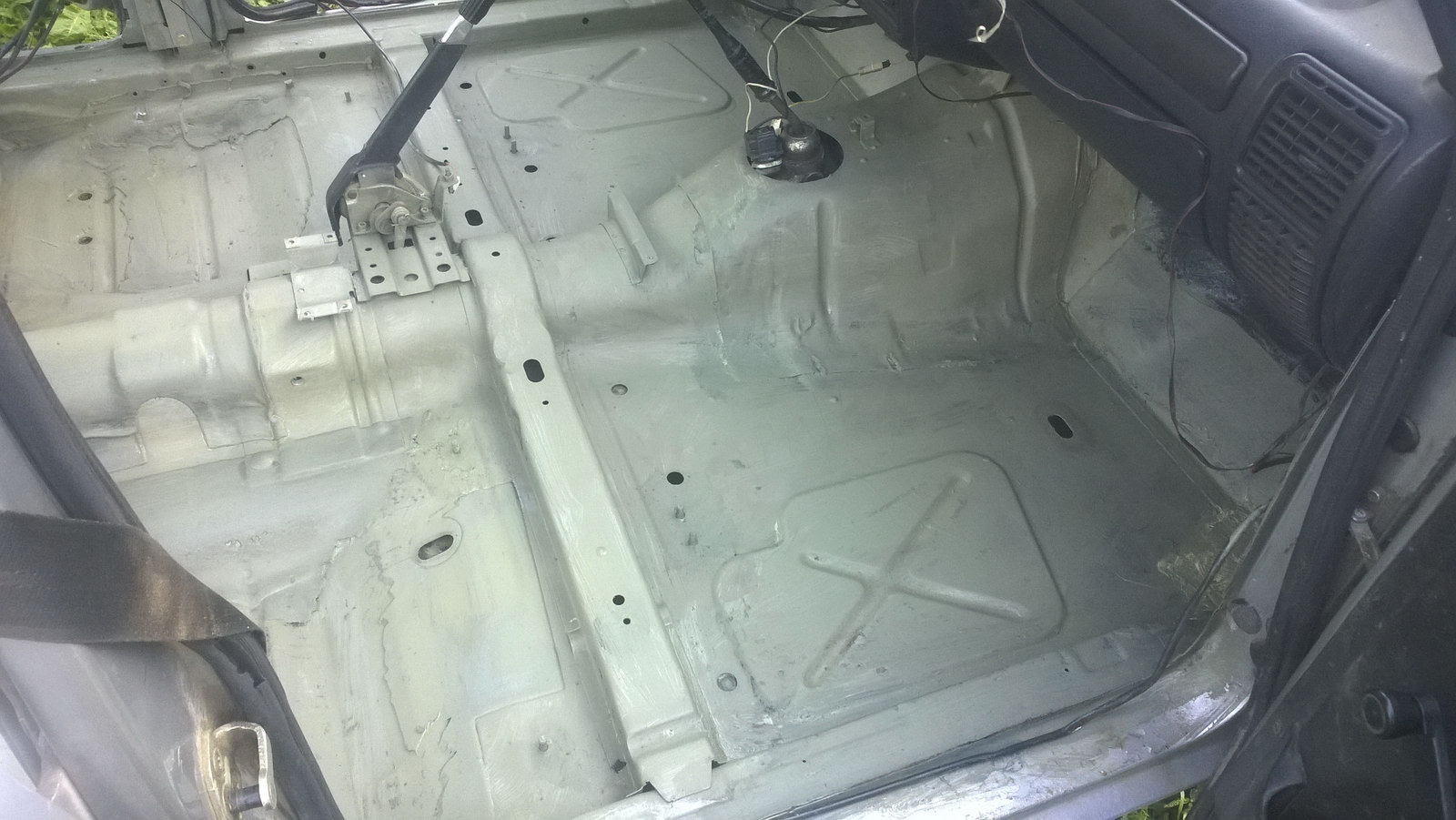

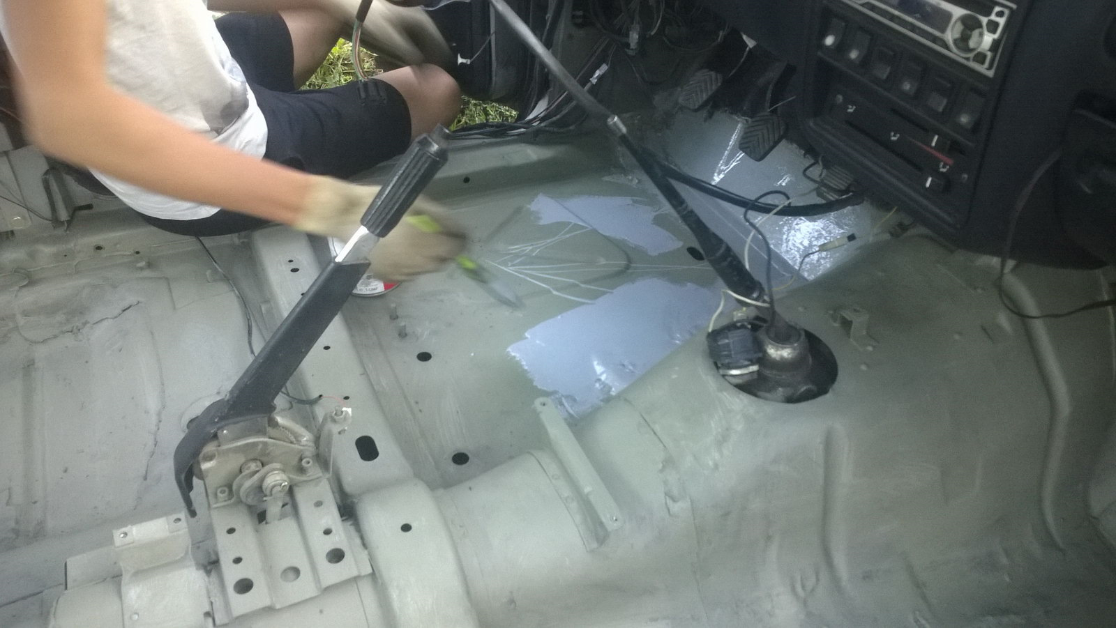

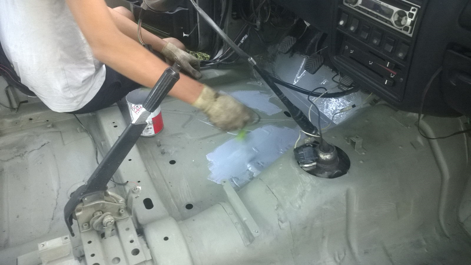

3) трём видимую коррозию с большего виниловым кругом, матуем поверхность наждачкой ( 180 или 240), обдуваем, обезжириваем, окрашиваем реактивным грунтом
банально кистью
реактивный грунт — цепкая штука, поэтому не заморачиваясь и поверх штатной шумки
сохнет моментально
Буквально 15 минут
и можно переходить к следующему этапу

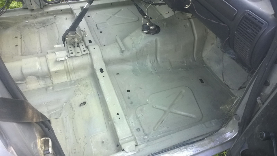

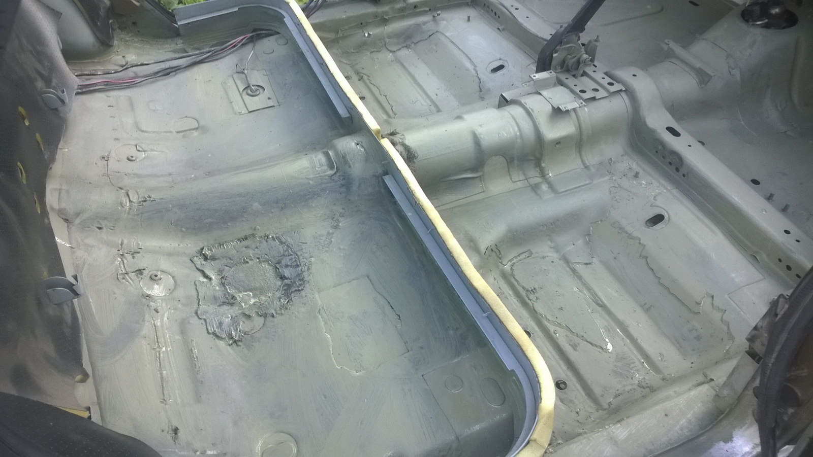

Замешиваем эпоксидку с её отвердителем, грамм 200.
Добавляем литр грунт эмали 3-в-1 по ржавчине (я использую быстросохнущий славен), цвет подбираем примерно в цвет машины). Для Серебра взяли светло -серую.

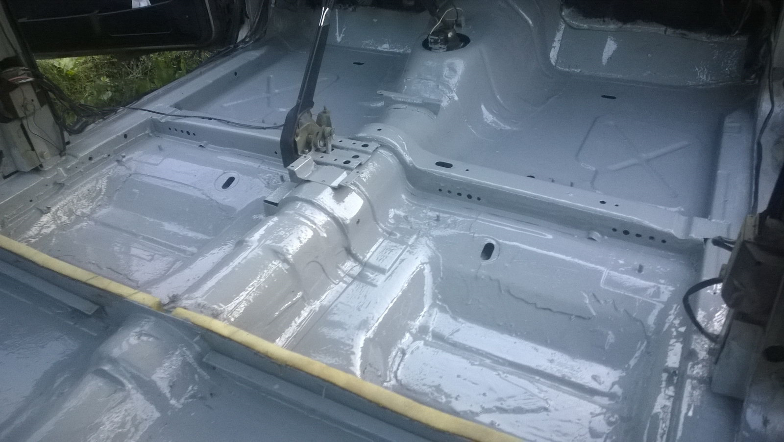

Размешиваем и той же кистью, жирным слоем наносим самодельную эпоксидную краску
Краситься моментом

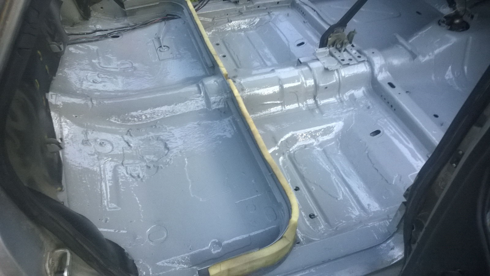

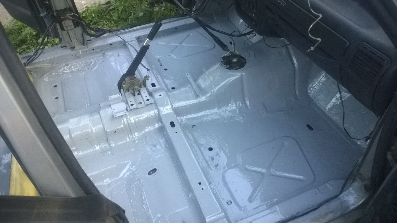

Результат первого слоя
Вид нового авто)
Теперь необходимо просушить хотя бы одну ночь
И можно будет проантикорить скрытые полости и на следующий день собирать салон (на 2-3 день покрытие примет достаточную прочность). Но в идеале на следующий день окрасить вторым слоем той же грунт-эмалью, нос добавлением уже не эпоксидки, а 20-30% отвердителя от акриловых изделий (акрил, лак…). Затем оперативно проантикорить лонжероны через заводские отверстия и побыстрее застелить родные шумоматы, что бы они буквально приклеились ко второму слою, этим будет обеспечена очень хорошая шумо-вибро изоляция.
Всё, антикор завершён, затрат — смех (200 грамм реактивного грунта, 200 грамм эпоксидки, литр грунт эмали). окрасом багажника, подкапотки и прочих мелочей- умножите на 2), делается подручными средствами без всяких спец инструментов (сварку могут заменить заклепки).
Данное покрытие обладает идеальными антикор функциями, особо прочное, химически стойкое, допускает нанесение на ржавую поверхность и максимально консервирует процесс коррозии.
