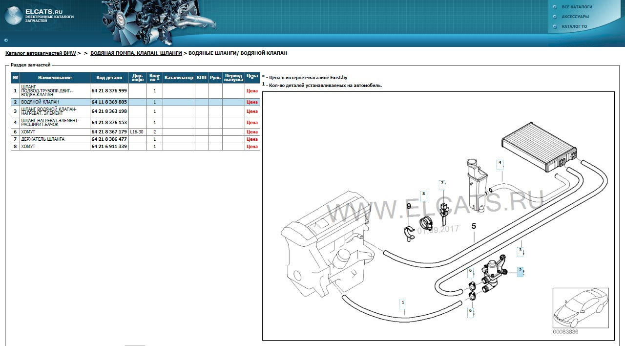

Замена расширительного бочка и крышки в основном решила проблему холода в салоне зимой 2016-2017 года. Но мне всё равно не нравится, как работает печка. Такое ощущение, что она залипает. То дует холодный, а потом как пробьёт и сразу горячий. Антифриз на месте, утечек нет.
Решено пойти по пути от простого. Разбираем и смотрим в каком состоянии клапан печки.
Чтобы добраться до клапана снимаем коробку с фильтром и расходомером.
С патрубков к клапану много ОЖ не должно вылиться, у меня больше выливалось с нижнего. Патрубки заткнул ручками от слесарных инструментов ( с напильников). Хомутики, кстати, имеют маркировку BMW.

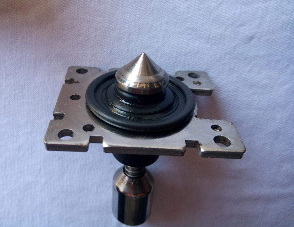

Клапан разбирается на 3 основные части, держится всё на 4 торкс. Слева электрическая часть, там ОЖ быть не должно, но из-за несовершенства конструкции у меня там была влага (охл. жидкость). Всё это почищено, ничего фатального она там не сделала, всё красиво и работоспособно.
Проверка целостность контактов путем замера сопротивления системы со стороны фишки и с внутренней части схемы. По идее должно показывать одно сопротивление, желательно отличное от 0, в моем случае 15 Ом. Потерь нет, ничего не отгнило.
Вывод: клапан в отличном состоянии. Было немного грязи на конусе, но не критично, всё промыто и собрано назад. Не понравилось, что ОЖ проникает в управляющую часть, судя по записям с Drive2 может наделать там бед.

Антифриз внутри катушки должен быть и будет потому что в оси клапана есть отверстие сквозное))) под грибком и вниз до конца
А вот в месте соединения проводки и катушки не должен за это отвечает резинка верхняя которая со временем рвётся и стареет
У меня уже 2 клапана лежит с такой проблемой, подгорает контакт на входе в катушку
Это кориченевая резинка с маркировкой 3 имеется ввиду?
Это катушка Ее корпус
А резинка под грибком она рассыпается

Она держит и внутрь кольцо и наружу
Вот та что снизу виднеется?
Сверху она между грибком и площадкой она не даёт жиже попасть на Контакты и наружу в
