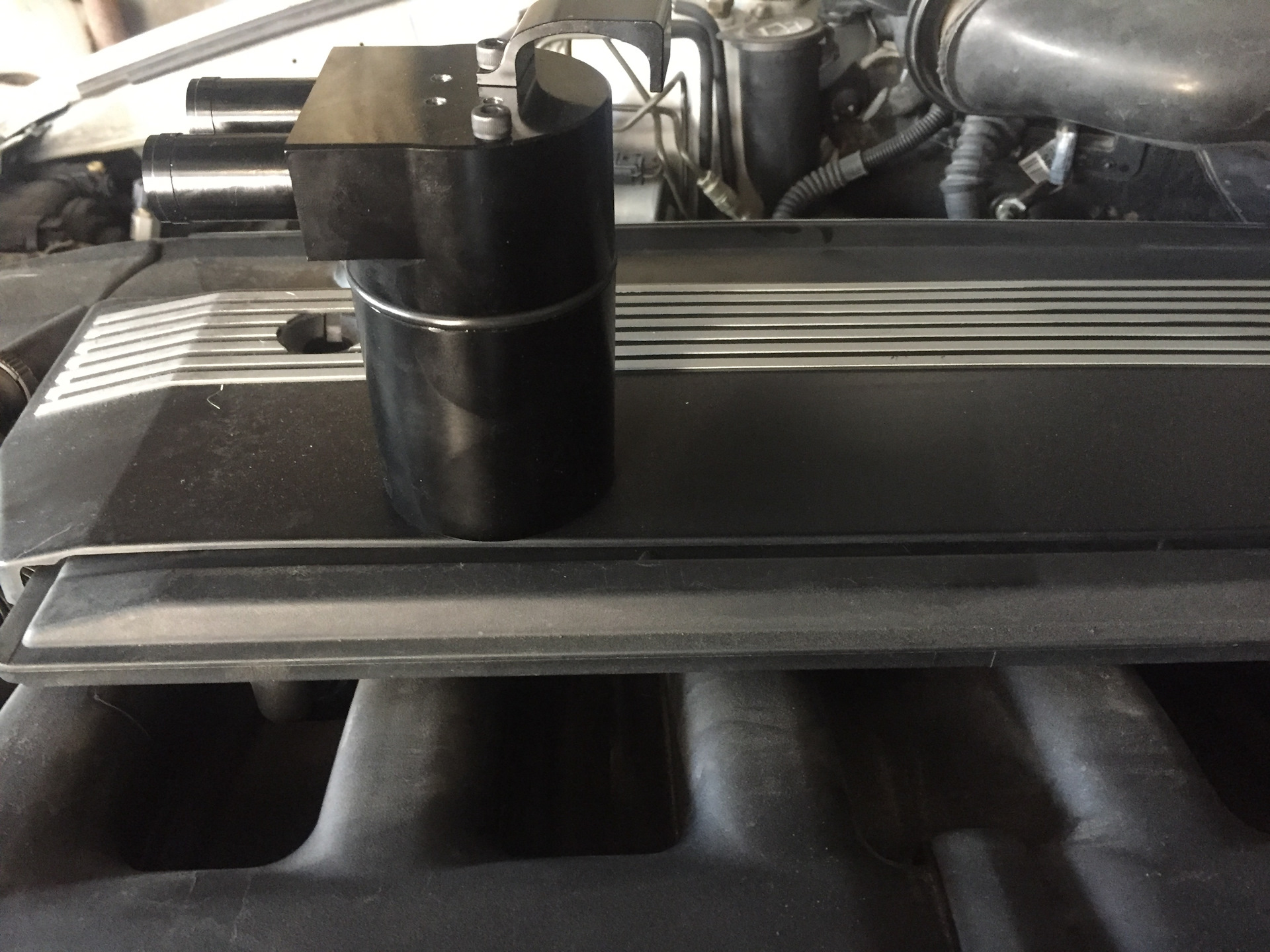

Всем доброго времени суток!

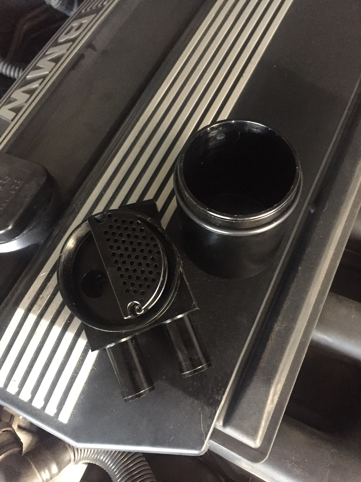

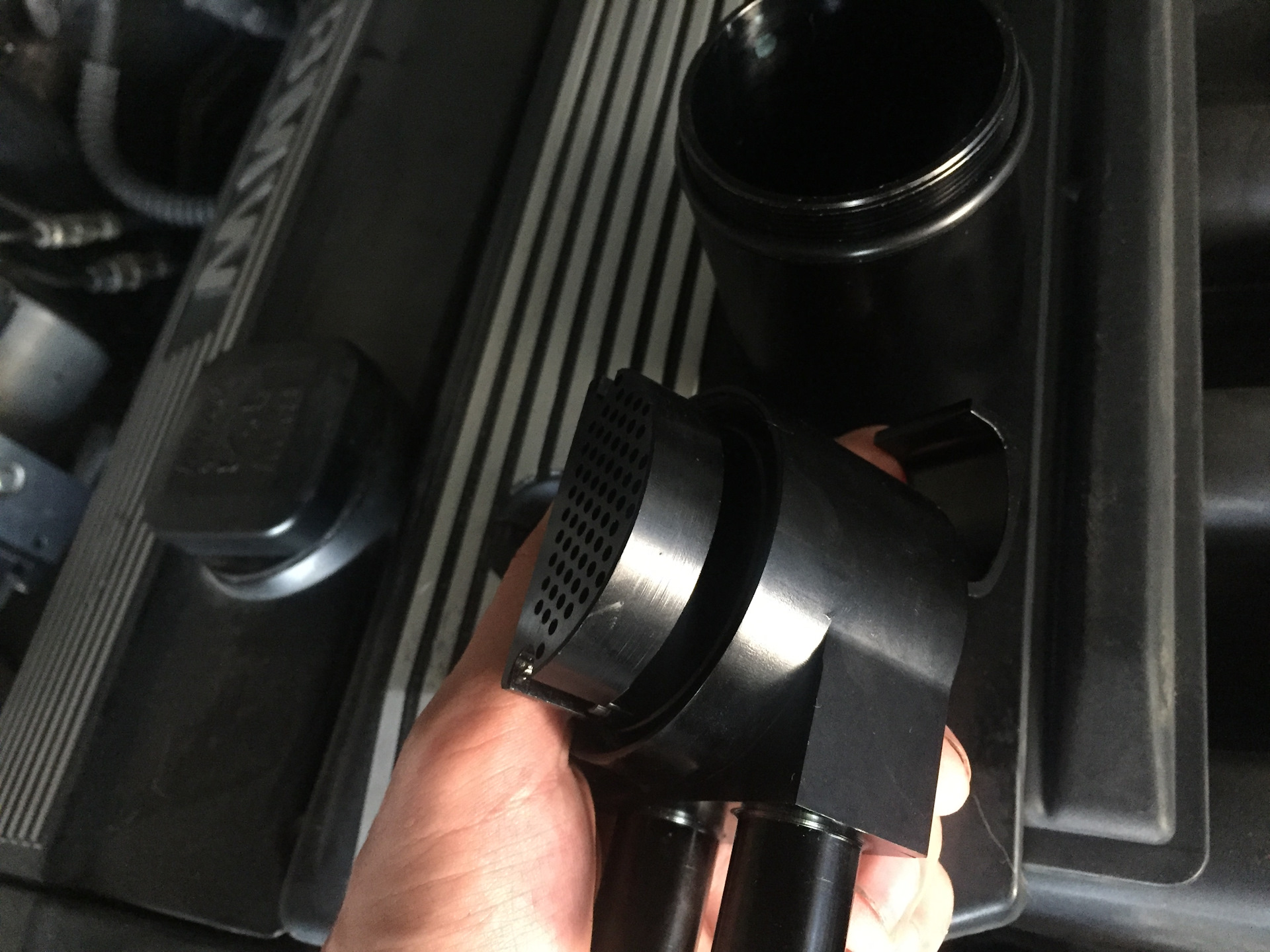

Собственно внедрил данный узел себе, давно собирался. С чем было связано решение установить данный девайс, последняя замена КРКГ была примерно 4-6к км, ставил оригинал, промывались все возможные узлы впуска. В момент недавнего снятия впускного коллектора, я был немного удивлен когда увидел сколько там масла, все трубки системы КРКГ были в масле, сама мембрана клапана была в хорошем состоянии.
Все части были отмыты до идеального состояния, все резинки которые были под подозрением заменил.

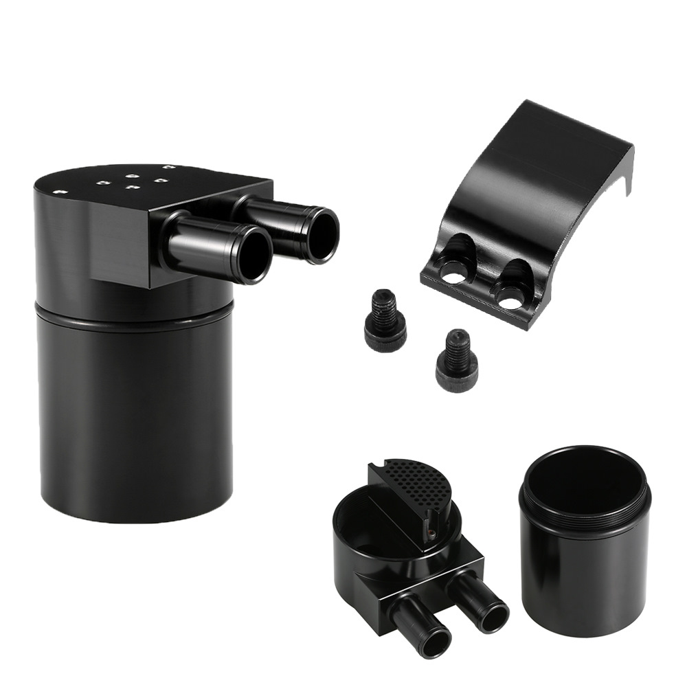

Сама установка уловителя, использовал родные пластиковые патрубки, брал от насоса продувки картера моего же кузова, уловитель повесил в районе корпуса воздушного фильтра, клапанная — уловитель — кркг, сам КРКГ удалять не стал по причине отсутствия времени и желания экспериментов с различными клапанами PCV, слив в щуп заглушил. Посмотрим как данный девайс поможет сохранить чистоту в впускной системе.
Всем добра!
