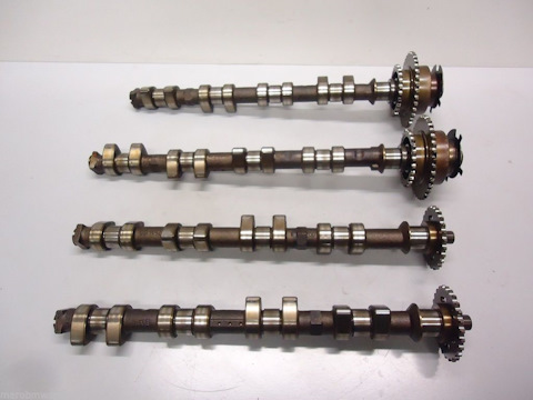

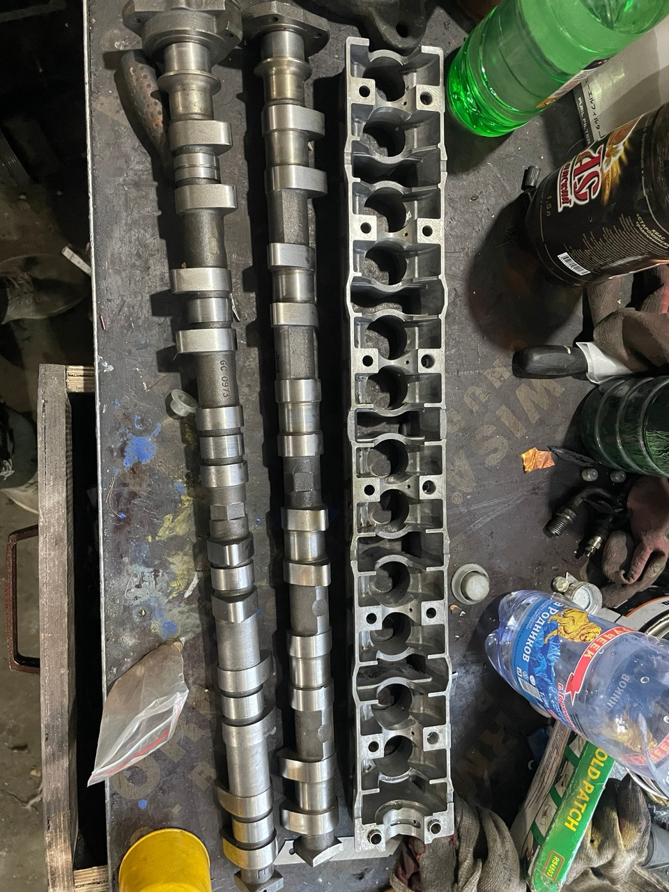

Попались мне на просторах интернета валы. Переточка ОКБ динамика фаза 276\270 подъем 10.5 \11

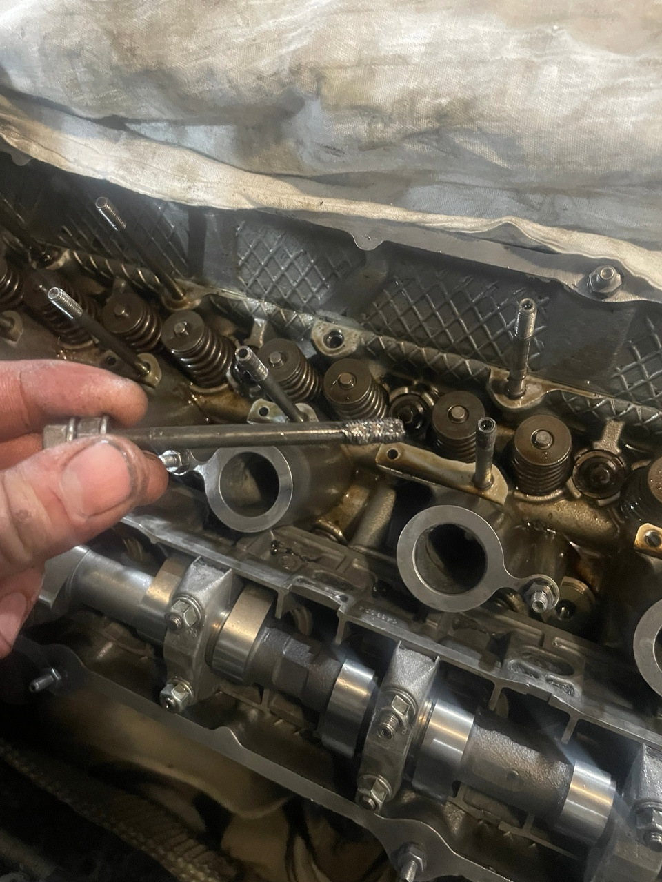

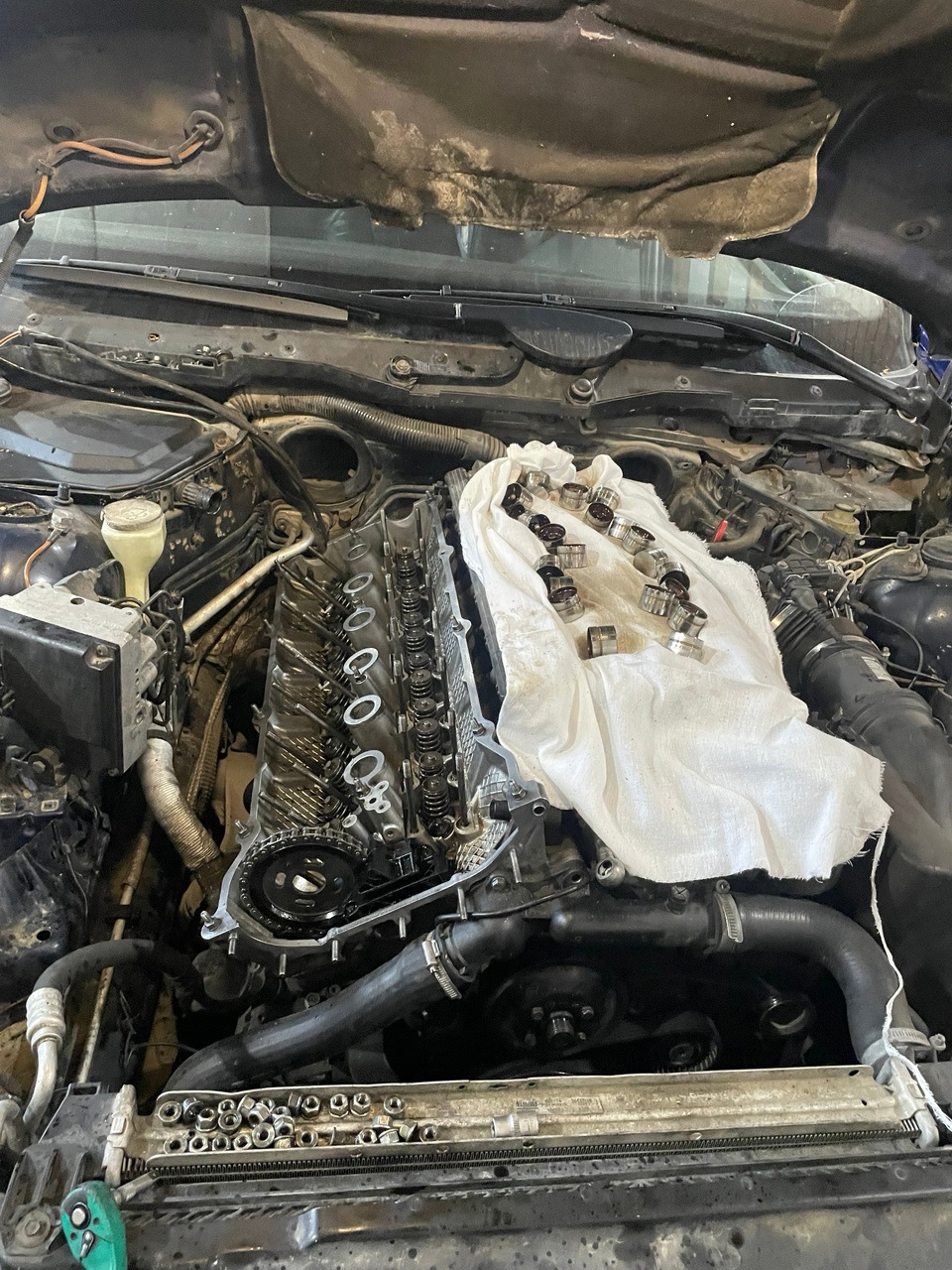

.Перекрытие поставили 0.8\1.4 . Правда при установке вытянуло шпильку, но установка ремонтной нас спасла. Для установки таких распредвалов нужно дорабатывать постель .На хх оборотах 850 работает довольно ровно, но есть не большое потряхивание . Верха стали заметно лучше.

Смеси заметно больше поступает. Верха хорошо раскрываются . Валы идут с подпятниками, одеваются просто на клапана . Хх ровный, но мотор чуть чуть потряхивает на таких валах, в салоне не ощущается, но ухом слышно . В целом не жалею
Это 3.2 у тебя сейчас на этих валах?
Да

Это стоковые валы просто по сути
По факту да, но с измененными кулачками
Честно говоря я и не знал что на е39 можно найти злые валы🧐 на Ладу то ладно их хоть жопой жуй, ну тут для меня открытие👍
Вариантов ни так много, по стоку идут альпина и с S моторов . Ну и шрик распространенные
