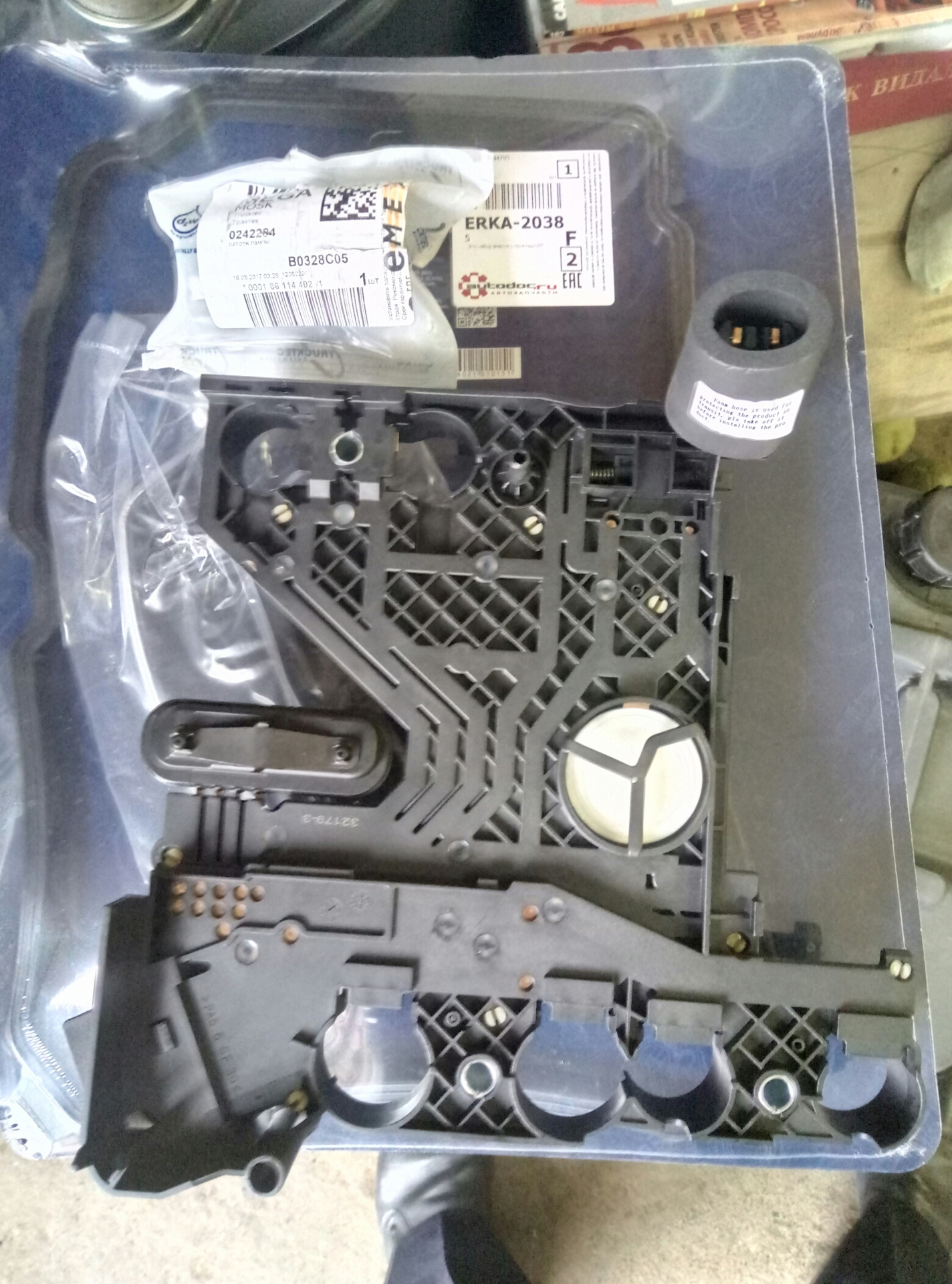

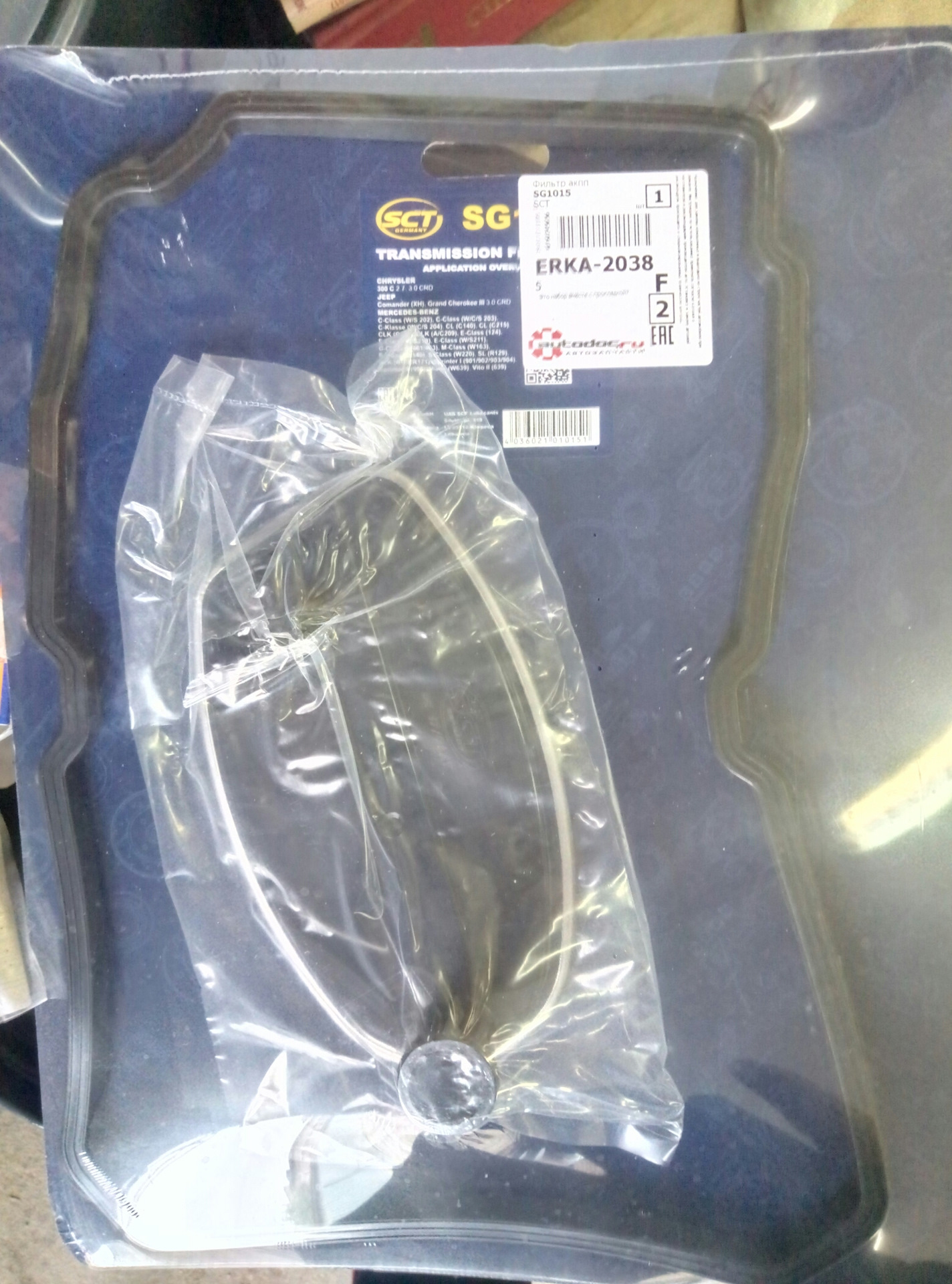

Запчасти на фото: SG1015

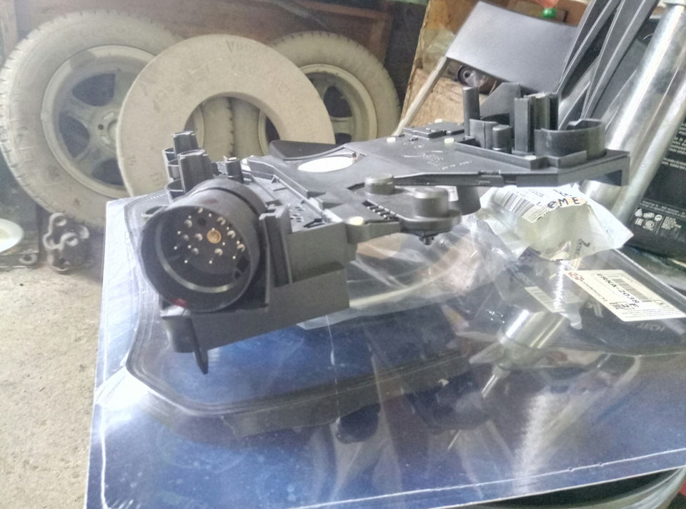

Всё чаще приходилось заезжать в сервис что бы скидывать ошибку при которой коробка переходила в аварийный режим, при чем первые раз пять достаточно было выключить зажигание, а после уже только компьютером, ошибка выскакивала как правило при нагревании коробки и в городских условиях, зимой даже в городе не было её, комп говорил что ошибка датчиков вращения или скорости уже не помню, вылечилось это заменой платы, ставил не оригинал

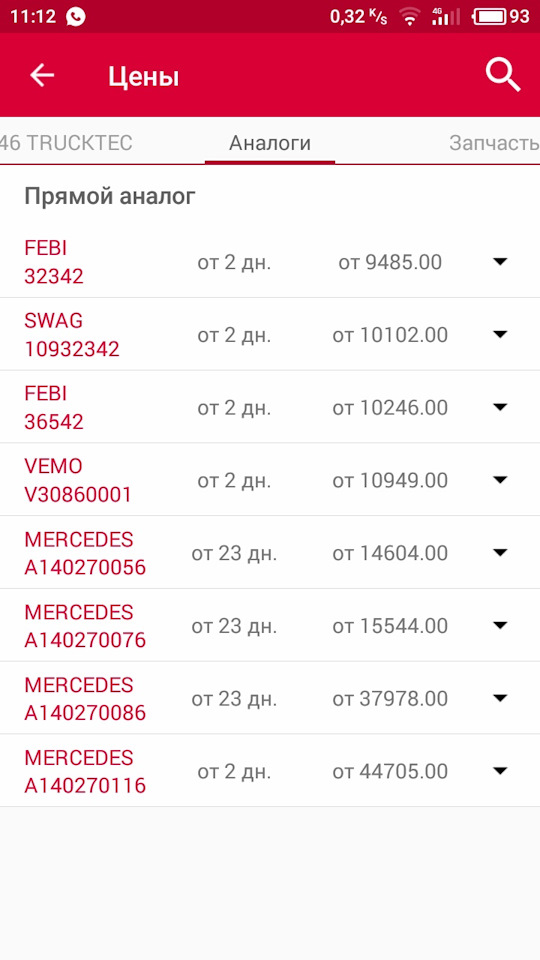

Запчасти на фото: 0242284
Комментарии 2
Так вроде оригинал не намного дороже стоит
Ну вообще цена достаточно отличается
