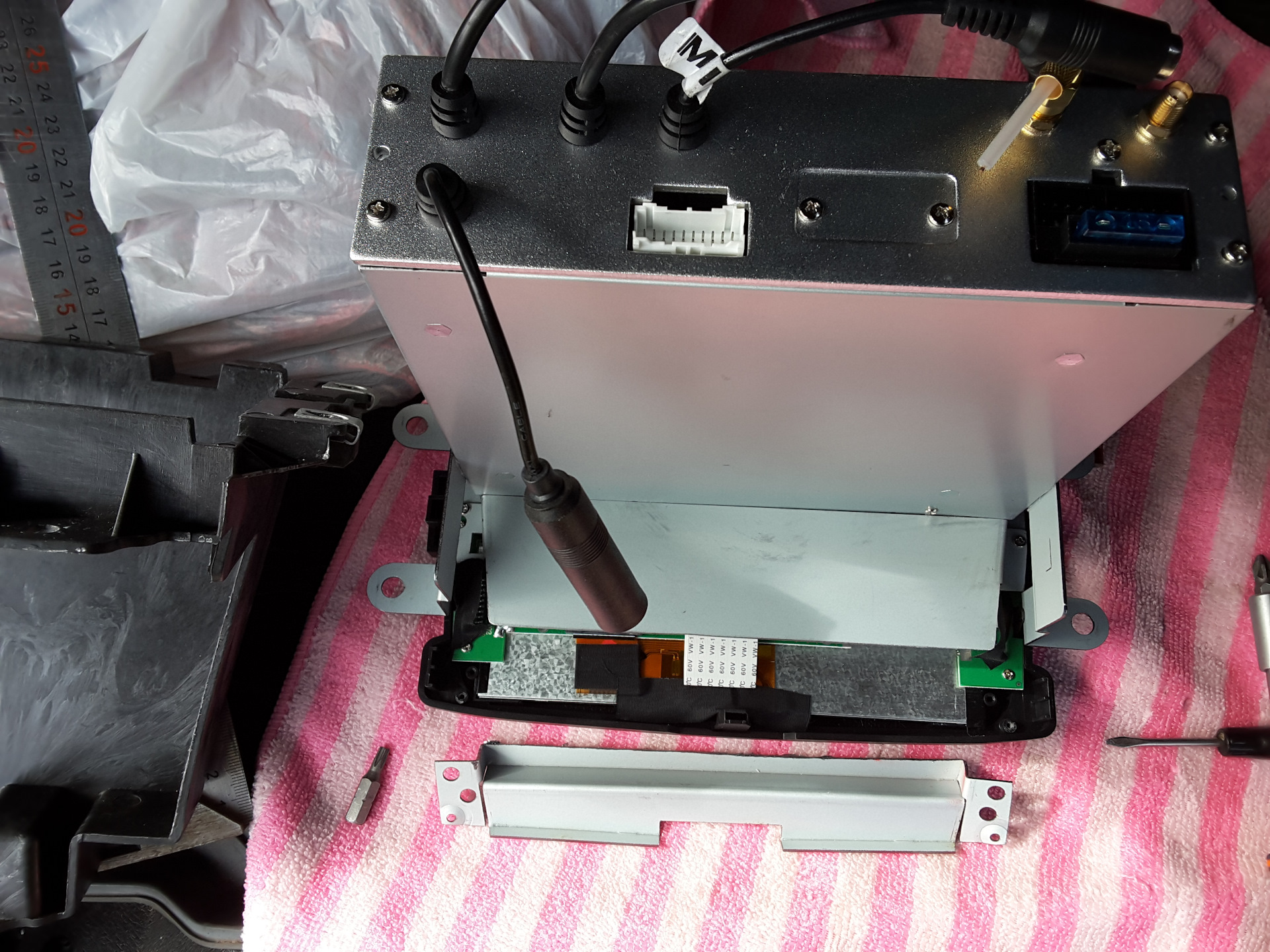

Всем привет! Дошло время до переустановки. Советую сделать как на фото. Как ставить цивильно, без подрезки проводов и штатных креплений — читайте раньше. Теперь ножовка и пара напильников, чтобы шлейфы не торчали — для красоты.

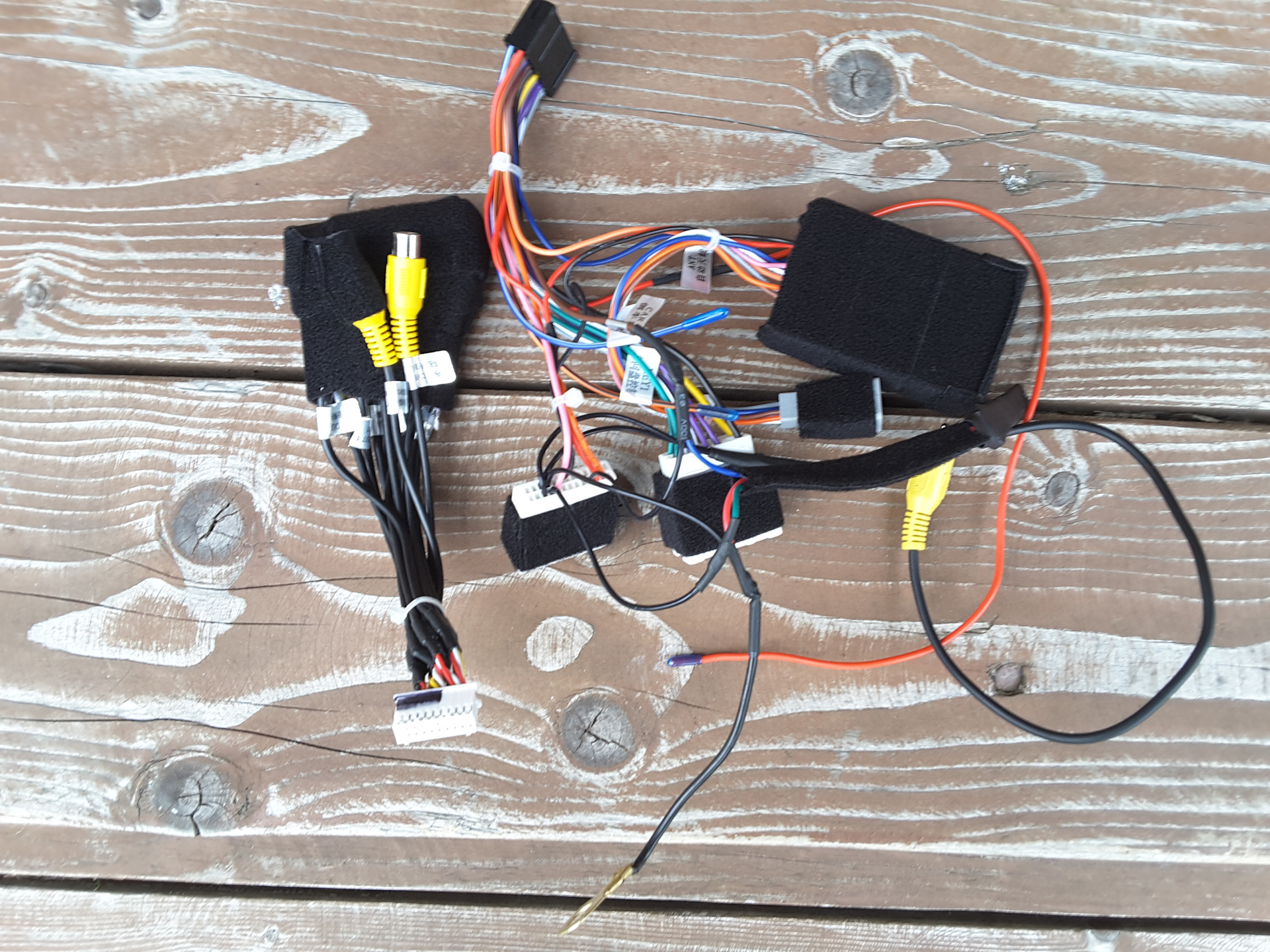

Подготовил проводку к окончательной установке. Велюровая изолента Терминатор, выведены и удлинены провода для передней камеры с тем, чтобы можно было подключить не вынимая ГУ.

Привет! Подскажи пожалуйста подключение задней камеры. 3 пин ушел на питание и он соединен с каким-то коричневым проводом на магнитоле (на фото). Это Reverse In?
Привет, смотрите здесь www.drive2.ru/l/10212341/
Спасибо! почти сошлось. я пытаюсь подружить с китайской магнитолой aliexpress.ru/item/329212…042311.0.0.252233edveeDnf
И камера сразу не заработала )). паяю понижатель.
В новой магнитоле все такие же переходники, как в ваших постах. Питание понижайки нужно брать с 3-го пина (который R)?
И еще на новой магнитоле есть проводок "Reverse In" не пойму его нужно соединять или магнитола сама узнает, когда включена задняя 🤔
(Исправлено: натупил с распиновкой, убрал глупый вопрос)
На 3-й +12 камеры приходит с коробки, его нужно соединить с питанием камеры через понижайку и сигнальным проводом ГУ. Обычно в ГУ он называется Reverse — Назад.
