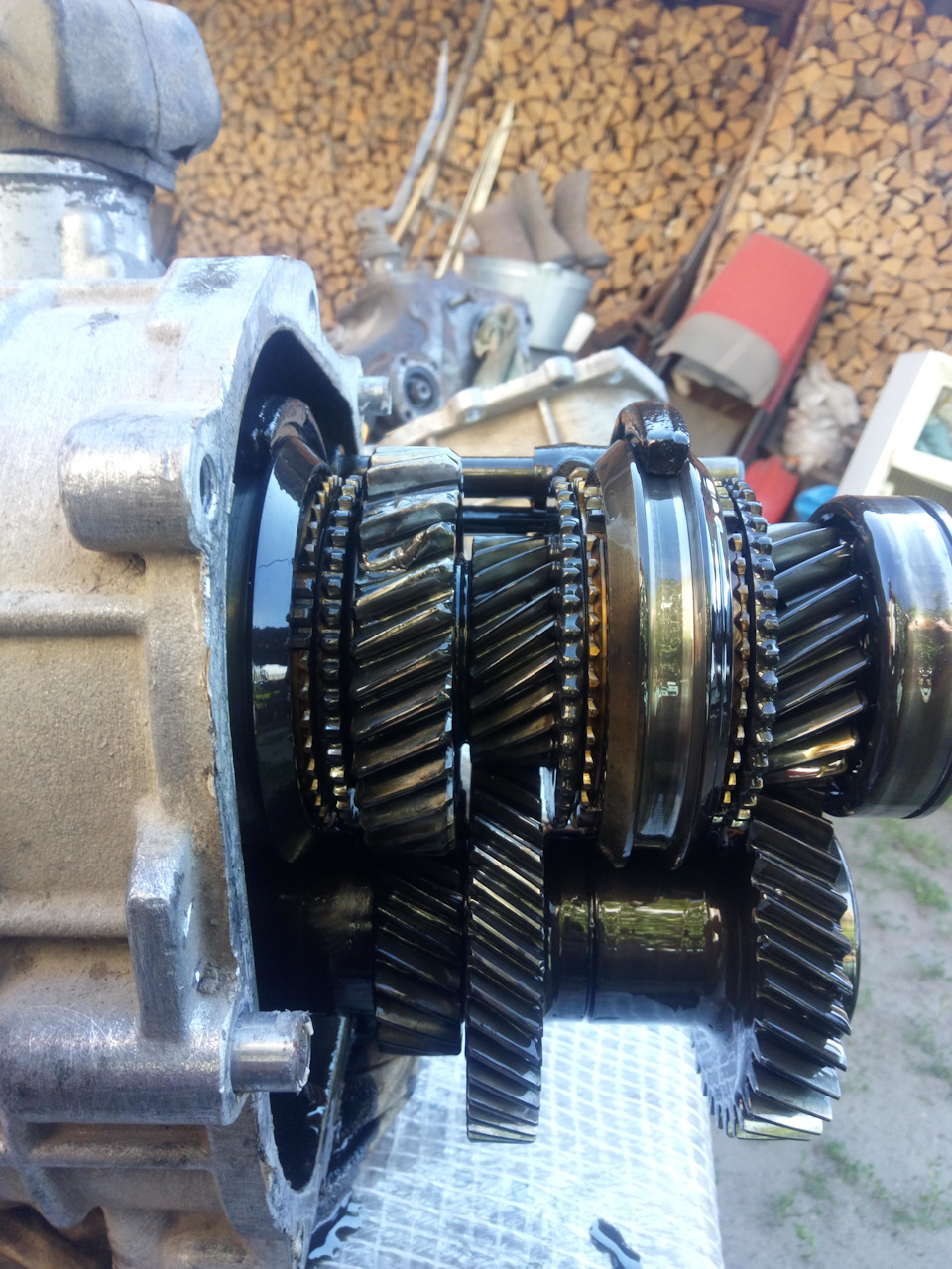

Произошла такая история, отпал у меня на уазке брызговик задний, ну и конечно же я занялся его ремонтом, после того как починил, проехал прокатиться, пару раз дал хорошую нагрузку, и вот оно… Стук МКПП, как будто кувалдой по наковальне, .
Естественно разбор МКПП дал неутешительные результаты (хотя я был готов к этому, потому что МКПП стояла "Арзамас" не отличающейся надежностью.
В итоге, 2 шестерни на выброс, но такой неприятный момент меня застал, запчастей на данную КПП уже не делают лет …цать…
