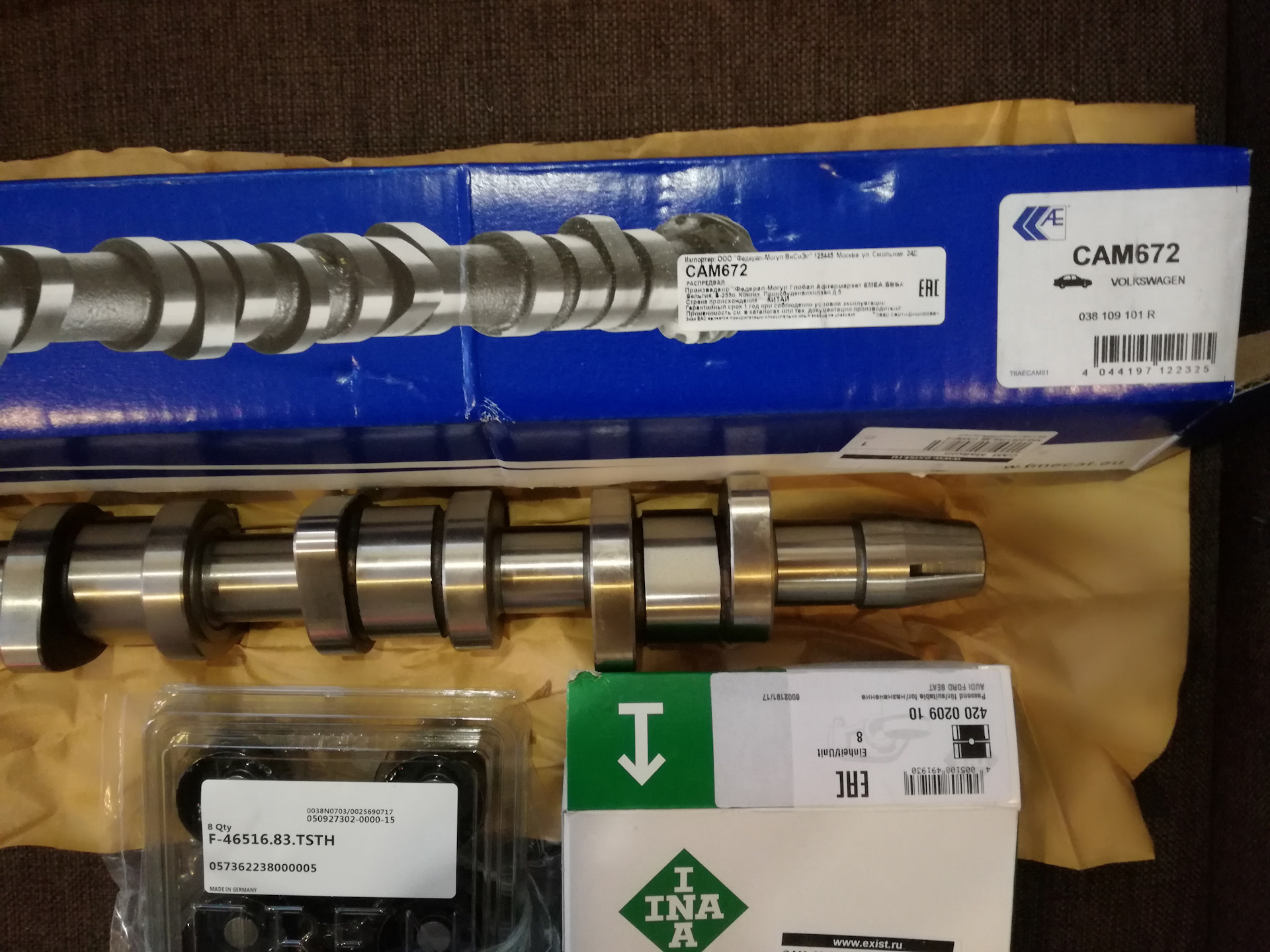

Перед разборкой проверил уровень масла и масла не хватало(после сборки долил 1.2 литра). Далее сняли головку и повез я ее своему мотористу Виталику. Приговор:Все под замену… Прикинув все за и против(так как моя головка была варена предыдущими владельцами, было принято решение покупать другую. Пару дней поисков и "под носом" нахожу головку. Головка в сравнении с моей в оч.хорошем состоянии. Направляющие и клапана даже не пришлось менять. Только распред.вал продаван дал отдельно и он оказался с парой косяков. В этот же день заказываю зап.части и в очередной раз оставалось дожидаться доставки.

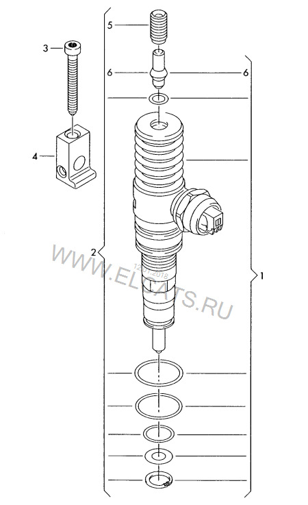

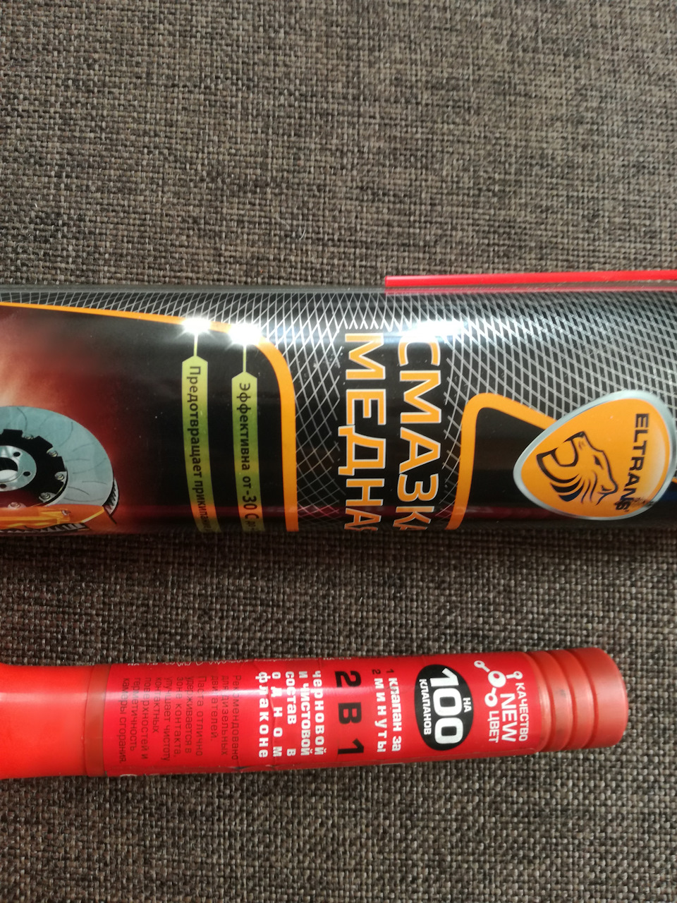

Спс куму Димасу и папику, которые по-возможности помогают всегда! Получив некоторые детали, продолжаем сборку. Ставим маслосъемные колпачки(МСК)для этого взял длинную головку на 11 вроде(идеально ложатся в нее МСК).сухарим клапана, устанавливаем гидрики, вкладыши с распред.валом. Проверил свечи подогрева на аккумуляторе, подержав пару секунд(если греется кончик, то норм, а если середина, то амба). Параллельно были заменены рем.комплекты и регулировочные болты на насос-форсунках(НФ).Форсы крепил новыми болтами, так как старые были на пару витков длиннее. После того как головка была собрана, медной смазкой были обработаны все шпильки, гайки и прокладки ГБЦ и выпускного коллектора которые подвергаются высоким температурам.

Установив головку, регулируем НФ… Вывешиваем колесо(мне удобей правое), включаем 5 передачу и крутим колесо по часовой до того момента, пока одна из форсунок не будет максимально в нажатом коромыслом положении.Затем отпускаем контрящую гайку и выкручиваем полностью регулировочный винт, как винт освободится начинаем его вкручивать до тех пор, пока не почувствуем легкое сопротивление, останавливаемся и откручиваем назад винт на 180° и затягиваем гайку. Эту процедуру с проворачиванием колеса и настройкой повторил для всех НФ!

Маленькое колечко судя по схеме ставится под грибок сверху. Записался на ремонт ГБЦ на след неделе.
Возможно, Дим…

Робота проведена на отлично, но распредвал ты взял не оч хорошый. Он из обычного чугуна не подходит для езды с грузом, слабенький в общем. Не лей 5w30 он долго не протянет. Ae CAM928
Ae CAM914 прочнее, и не на много дороже. И тем что ты прокладку побрызгал, для головки не подходит. Permotex используется медный, так это не смазка а спец компаунд который герметизирует и выравнивает, улучшает теплопроводность. Медная смазка для колодок не подходит, не тот принцип.
914 видел, но не нашел инфу в чем разница… а так, грузы не вожу. Кстати, масло 5w40 у меня.

На моем кулачки уже ромбообразные… так что, думаю этот чуть лучше и уже хорошо😉

Да, уж… там разница была 1300 р… лучше б конечно стальной взял! Буду знать!
