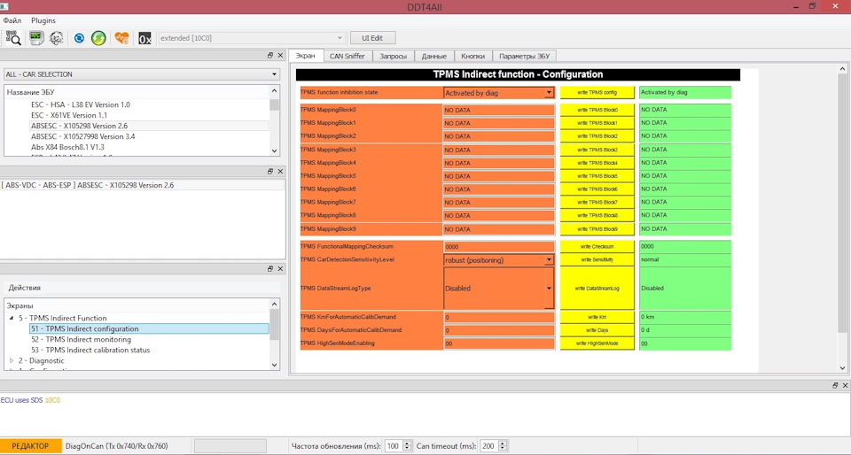

Всем привет, я уже писал как-то о своих попытках активировать систему контроля давления в шинах TPMS на Каптюре, но как-то не получалось, и сидя перед телевизором пришло ко мне озарение, решил попробовать ещё раз, и ура ребята, получилось активировать функцию TPMS в блоке ABS. Итак все по порядку: 1. Запускаем Ddt4all и выбираем блок ABS.ESP далее выбираем ABSESC-x105298 version 2.6 далее TPMS-indirect function далее TPMS-indirect configuration откроется окно с настройками (смотри фото), нам нужен самый первый параметр
в левой колонке стоит параметр Activation by diag, его меняем на deactivation by diag, нажимаем иконку эксперта и кнопку write TPMS config, потом снова меняем на Activation by diag, и снова write TPMS config, в правой колонке значение должно измениться на Activation by diag. 2. Заходим в Cluster и Ecran configuration 2, находим пункт TPMS и меняем с without на with indirect TPMS, приборка перезагрузится, и на БК появится сообщение “Давление в шинах откалибровать СППДШ», нажимаем верхнюю кнопку БК и появится следующее сообщение «Калибровка СППДШ запущена», и начинаем движение, система откалибрует то значение которое у вас установлено в шинах и запомнит. Если колесо приспустило, его скорость становиться больше остальных и датчик ABS сразу это увидит и сообщит вам пиктограммой на панели. Вот так вот, спасибо за внимание.

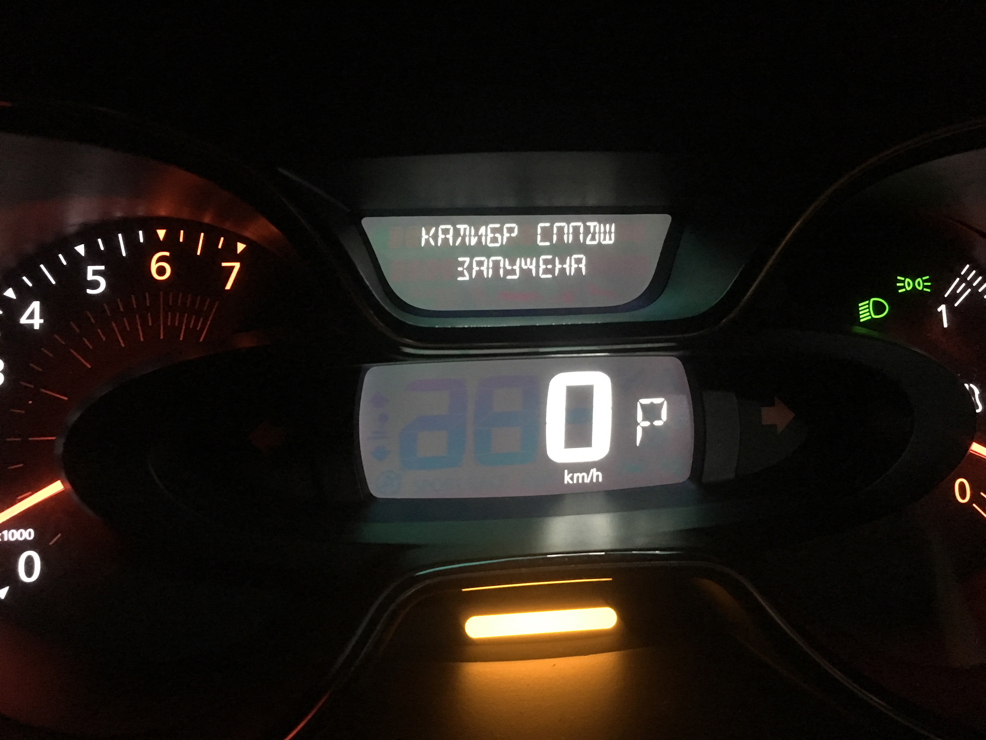

Оч странно, сообщение о калибровке висит, но никакие кнопки БК калибровку не начинают, ничего не понимаю…
Нужно зажать и удерживать кнопку бк
Я так и делаю, но как долго держать? Минута прошла — ничего :(
Обычно несколько секунд.
Что-то не пошло))

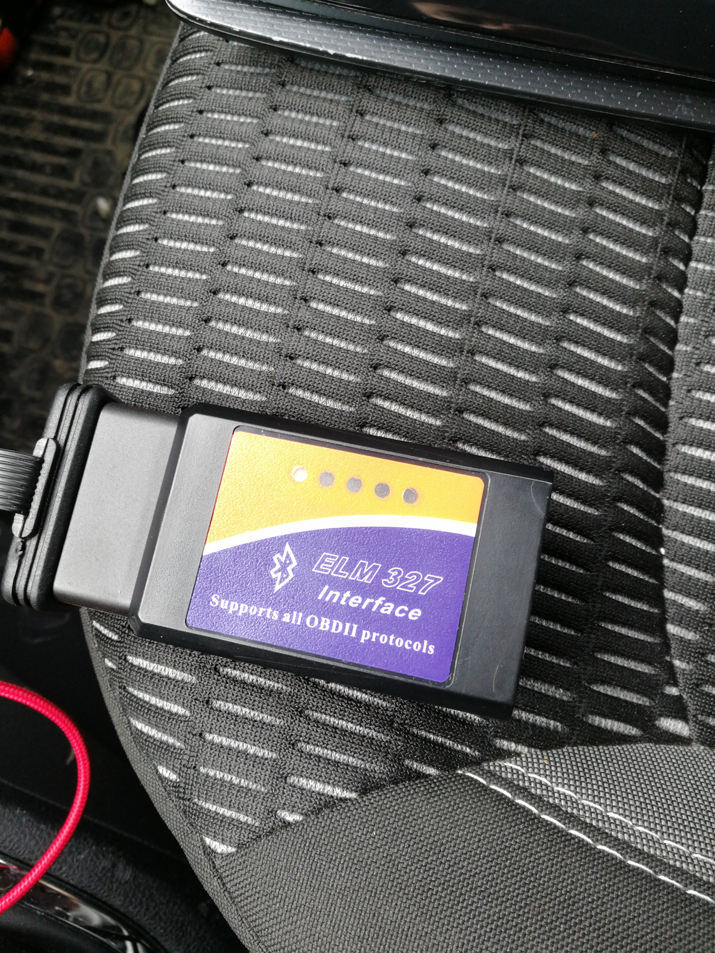

Получилось, заказывал специально с Али вот такой.

У меня уже где-то 300км всё вылазит калибровка так и должно быть?
Кнопку любую на бк нажать
Какую верхнюю кнопку БК нажать, чтобы запустить калибровку?

Активировать нужно в блоке ABS, вы активировали только индикацию на приборке
Вот в этом блоке активировал.
sny1109
Что то не хочет меняться параметр в режиме эксперт, машина 2016 г.
Может нет у меня этого блока.
У всех есть блок АБС
Я имею ввиду физически блок другой.
Я активировал в ABSESC-x105298 version 2.6 он на картинки выше, параметр не меняется в режиме эксперт, может ещё что то надо?

ddt4all и база последние. Но почему нельзя изменить параметр Activation by diag в блоке BSESC-x105298 version 2.6 Пробовал и другие блоки ABS. P.S.Я не глупый))))) ибо все остальное что можно активировал, и даже медианав с прошивкой 8.0.5 через CAN2 и ddt4all сделал.
А вот с ABS какие то проблемы.
P.S.2: Ты при заведенной машине в блоке ABS копался, или только зажигание включил?
При заведённой

Так и не смог активировать. Промучался час и пришел домой. Не меняется в правой колонке на Activation by diag. Без этого ничего не работает. Может там еще какое-то действие было до включения?
Вы пробовали сначала в левой колонке изменить на Deactivation by diag, а потом снова на Activation by diag?
Да, все делал по инструкции, но значение в правой колонке не меняется. Пробовал на заведенном двигателе и на заглушенном. Никак не вышло :(
У меня тоже не с первого раза получилось, блок АБС правильный выбрали?
Блок правильный, вроде. Визуально все полностью соответствовало скриншоту из записи.
Режим эксперта думаю не забыли нажать? Иконка АБС моргала на приборке?
Иконка моргала, да. Режим эксперта был включен. Пробовал на приборке включить эту функцию, несмотря на проблему, но там загорелся гаечный ключ и сообщение, что необходимо проверить TPMS.
Даже и не знаю, если все правильно делали, то должно было получиться. Попробуйте при возможности ещё раз, тщательно проверьте все ли правильно.

А как себя поведет система, когда новые колеса установить? Калибровку проведет?
Поменяете колеса, накачаете нужное давление, запустите калибровку и все. Система запомнит параметр и все норм
Как запустить калибровку повторно? Это можно сделать без ddt4all?
На экране БК запускается калибровка
Что нажимать?
На БК пролистать до меню давления в шинах, нажать верхнюю кнопку на БК и запуститься калибровка, лучше делать в движении.
Вот это меня и интересовало, куда нажимать, спасибо.
