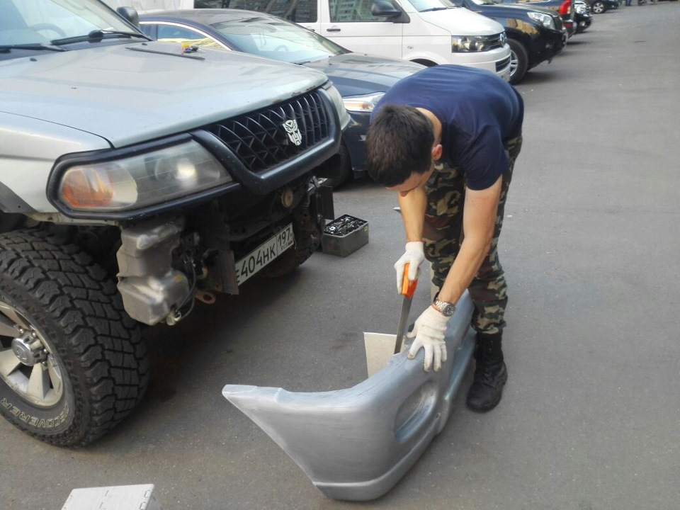

И так, едем на рынок и покупаем стальной уголок 65-70мм. Мне на халяву отдали 65мм, по этому не стал даже заморачиваться с 70мм. Нужно 2 куска по 165мм, т.е. 330мм всего (ну еще +5мм на распил болгаркой)
Берем толстый картон и делаем 2 шаблона
Откручиваем штатные клыки с рамы и примеряем шаблоны. Да у меня именно 104 мм получилось между центрами отверстий. Далее уголок прикладываем к тем местам где будет стоять бампер так чтобы он продолжал ровную линию внешней стороны рамы.
"Лезвия" бампера сделаны по внешнему размеру рамы. А их длинны хватает с запасом.
Крепить уголки будем штатными болтами, благо они очень прочные. А для крепления бампера к уголкам я купил чёрные болты 10.9 длинной 45мм
Боковые отверстия делаем на глаз. Т.к. от них мы будем отталкиваться при крепеже бампера, а не стараться в них попасть. Я сделал 2 отверстия, а тем кто хочет еще уверенности, то в раме есть одно технологическое отверстие М10, о нём чуть позже.
Берем ножовку если вы как и я делаете всё во дворе мегаполисной многоэтажки и вперед, подгонять лезвия на глазок
Пилим примеряем, снова пилим. Бампер становится плотно на своё место, так что даже не пришлось использовать подставки. Но для надёжности позвал Shizgar'а, который страховал бампер от падения, ну и лишний мозг и пара рук — не лишние. Советом помочь или чайник поставить вскипятить.
Далее я взял 4 болта 10мм и просунул их между бампером и фарами, чтобы получился зазор между бампером и кузовом и в случае необходимости поднять авто за бампер он не надавил на фары. По сути эти болты как проставки, но можете и на глазок сделать.
Почти готово
Когда мы приладили наш бампер и окончательно поняли что именно так он и будет стоять. Берем дрель или как я (в отсутствии розетки на улице) шуруповерт и изнутри, по заранее просверленным отверстиям в стальном уголке, сверлим по 1 отверстию в "лезвиях" бампера. Вставляем по 1 болту и стягивая еще раз проверяем что бампер ровно висит. Я для надёжности еще стянул "лезвия" и уголки сварочными струпцинами, пока сверлил, чтобы бампер не съехал. Пластик сверлить на улице куда проще чем стальной уголок. Следом сверлим и вторые отверстия и, для тех кому этого мало, то на раме есть неподалёку еще одно технологическое отверстие в раме диаметром 10мм. Для него понадобится болт 85мм. И получаем 3 точки крепления с каждой стороны.
Готово

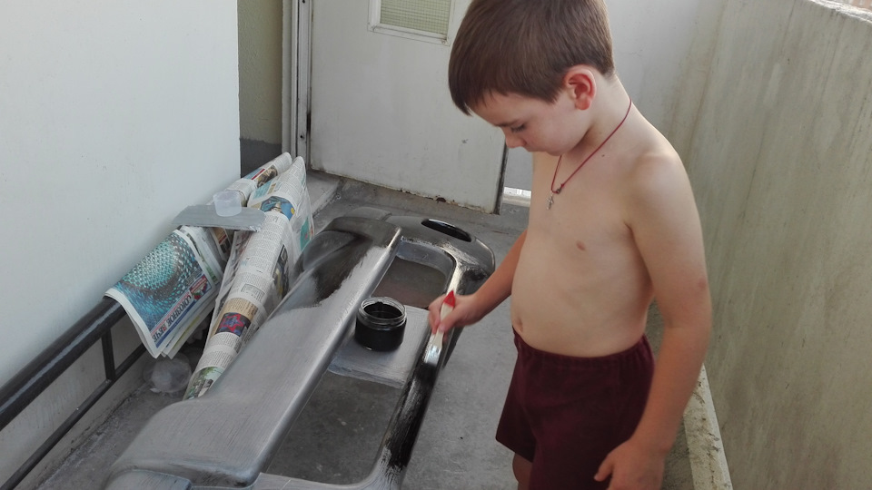

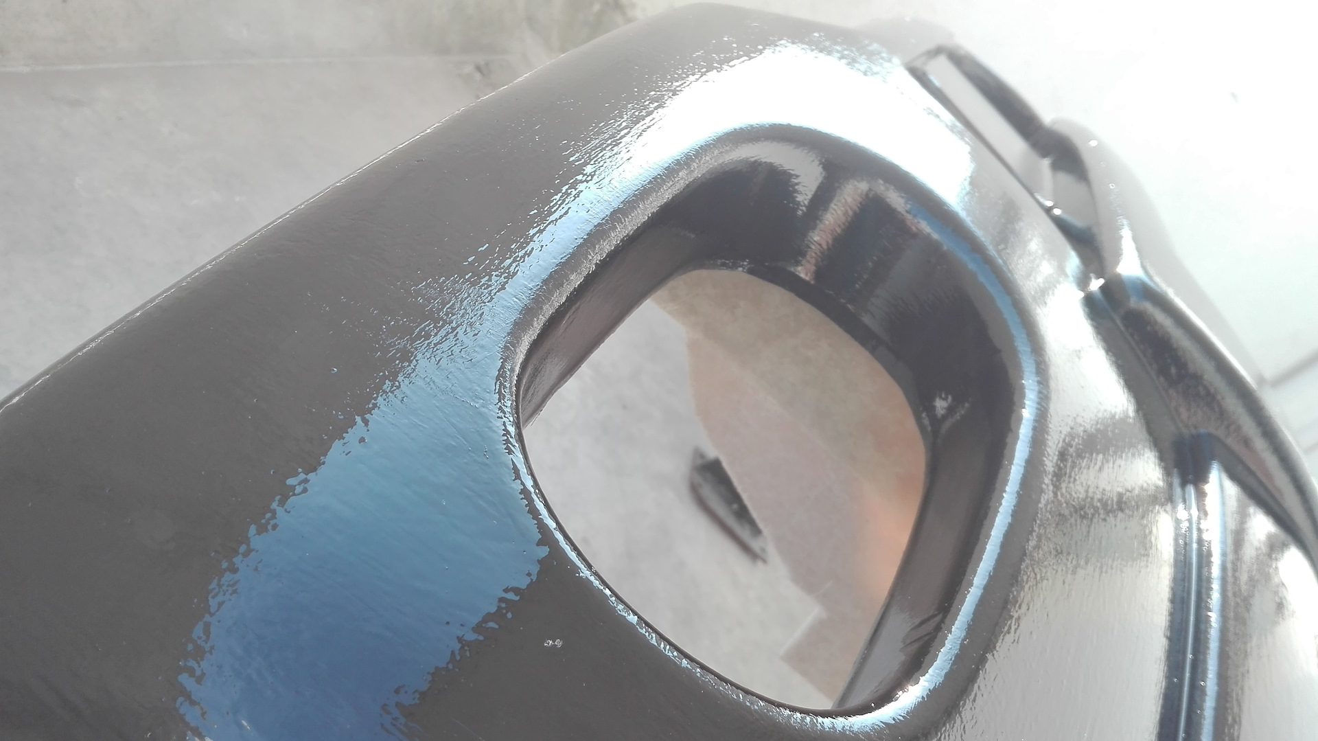

Красить отдавать не хотел. Во первых бампер будет царапаться там и сям а значит глянец выводить нет смысла. Во вторых бампер не зеркально гладкий и его надо будет шпаклевать перед покраской. Одно второе третье и это снова трата денег которая себя не оправдает.
В итоге отдал знакомому маляру, который большую часть своей жизни работал в т.ч. и маляром
К тому же он согласился покрасить бесплатно, только дай.
Краску использовал Alpina direkt auf rost, которой были покрашены пороги и которой будет покрашен задний железный бампер. В общем весь обвес будет одним цветом покрашен. Предварительно бампер покрыл аэрозольным грунтом для пластика BODY.
После 3х слоёв с просушкой получилось так.
Да, мазки видны, так как красилось кистью, но покрась я его баллончиком или из пульверизатора не шпаклюя, эффект был бы тот же. К тому же на второй день после установки он покрылся пылью и стал не отличим от авто стоящих рядом. Хотя нет, всё равно сиял сильнее )))

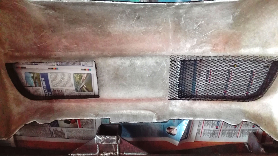

Оставлять отверстия просто открытыми не хотелось. Был в запасе кусок стальной сетки, который планировал установить в решетку радиатора, но руки не дошли, а тут как нельзя кстати.
Вырезал с припуском 20-30мм приложил, согнул по краям так чтобы она сама уже держалась. По краям прихватил точками термоклеем, чтобы не сдвинулось пока клеить буду и проклеил эпоксидкой уже хорошенько, вот тогда то я и залил пустоты между "лезвием" и самим бампером. Залилось довольно много. Получилось примерно так.

надо было валиком красить… не широким.краска бы равномернее ложилась.
Эта мысль пришла чуть позже, думаю получилась бы шагрень )))
Но на деле уже не один человек посмотрев оценил и лишь когда я сказал что покрашено кисточкой, еще раз подошел чтобы проверить.

Каким образом стеклопластиковый бампер становится силовым ?
металическая деталюшка (что на фото извнутри) входит в комплект поставки ?
Он становится за счет толщины и состава.
Про металлическую деталюшку не понял, на каком фото эта деталюшка
внутри из уголка нечто
на предпоследнем фото
Видимо так фото отображает. Но внутри бампера ничего нет, ну кроме сетки приклеенной в окошки. Весь бампер одно целое. А крепится он уже к стальных уголкам 70мм и толщиной 5мм.
