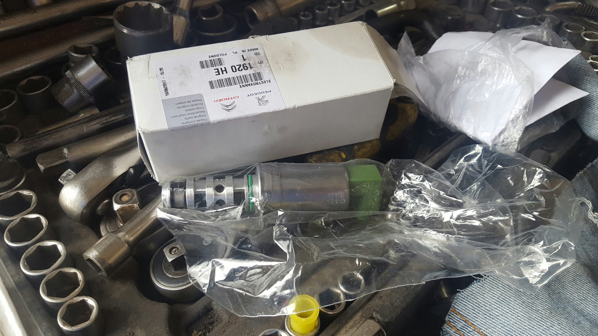

Ну как и у многих потек клапан регулировки фазовращателей, а потек он именно из разъёма, как я понял позже.Что только с ним не делал, новую резинку подобрал, гильзовал, клеил 2-х компонентным клеема, а он всеравно подтекал.Пока ко мне ехал новый клапан(10дней), на машине ездил каждый день подливая маслецо)примерно 1.3 литра за 300км)
Поменял и проблема решилась, второй клапан потеет, не стал менять)
