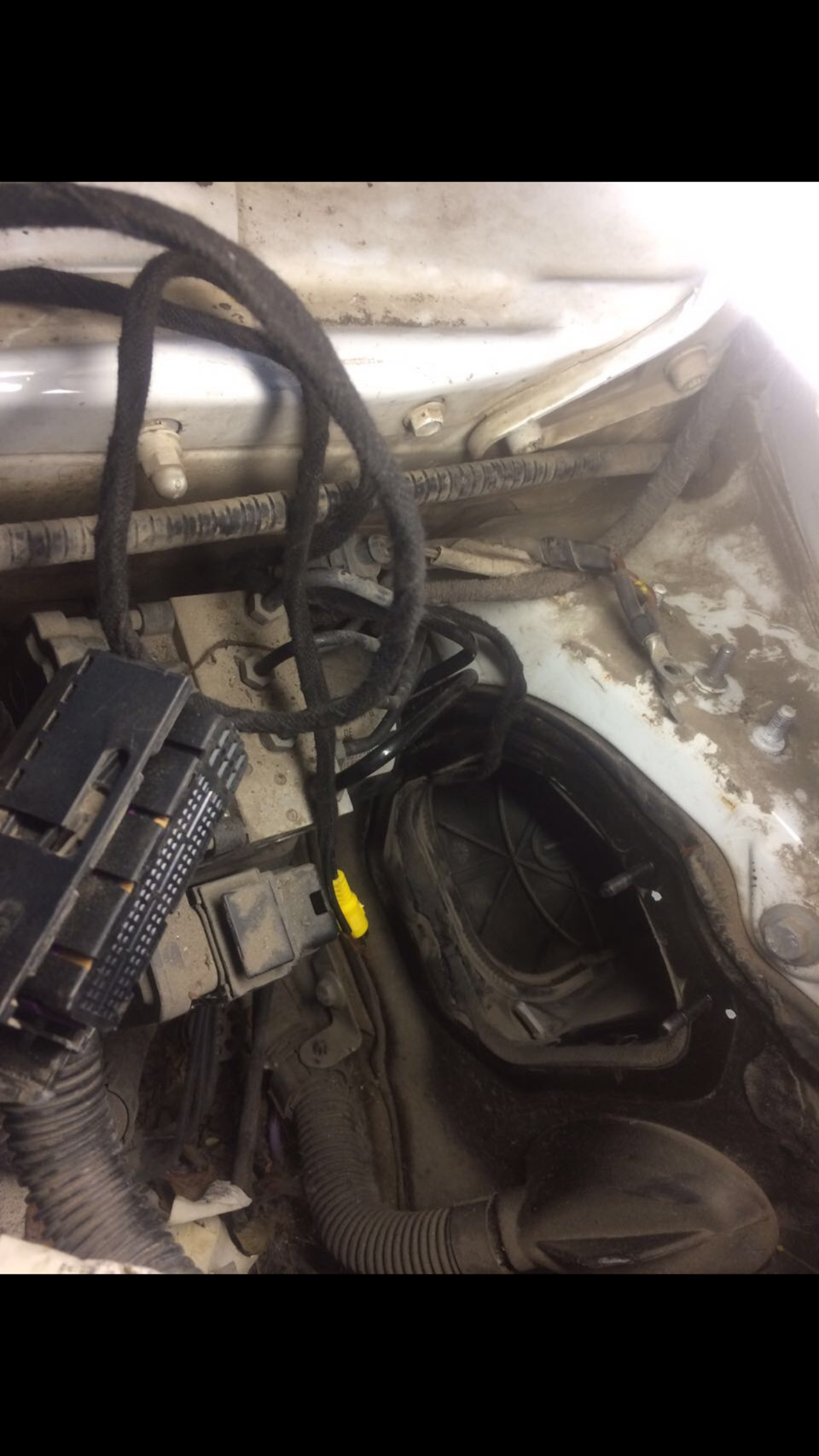

Почитав форум www.drive2.ru/l/8663544/ и купив пару таких камер ( планирую поставить и на ALLROAD) двно подключили но в связи с тем что я хотел поменять решётку радиатора на ячеистую ( отчёт есть ранее) камеру положили под капотом и она там каталась до сегодняшнего дня. Решётку давно установил а до камеры не доходили руки.
Сегодня меня накрыло и я взялся за дело.
Снял решётку, сделал небольшой вырез в перемычке, разобрал камеру сняв с неё маску и задний кронштейн.
Маску и кронштейн подогнал сточив лишнее на наждаке. Протянул провод и устоновил решётку на место.

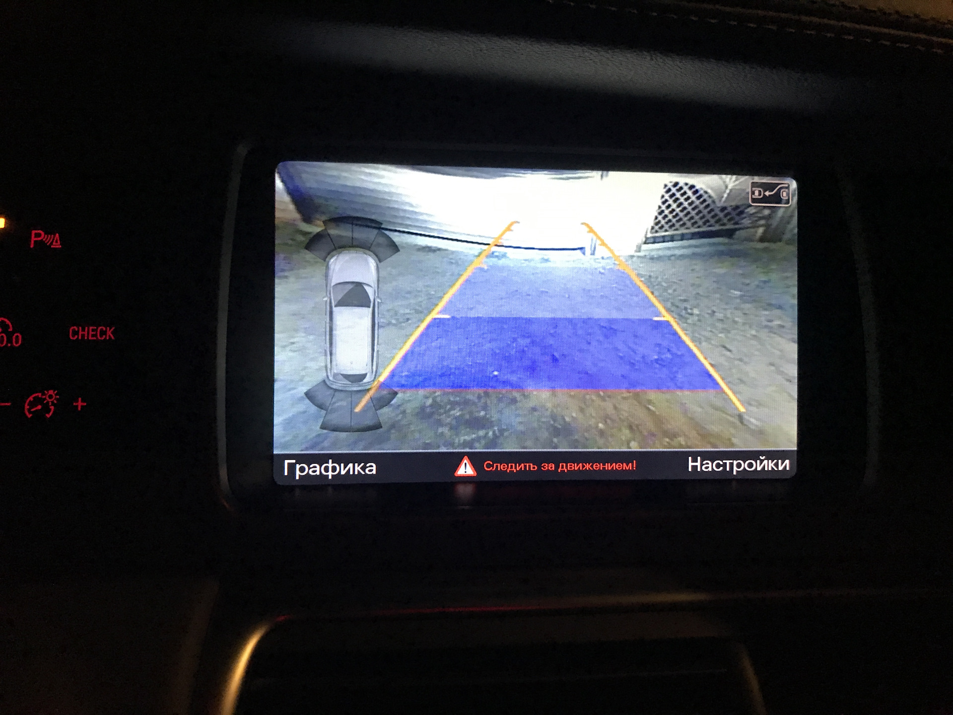

Включение передней камеры происходит при переключении с задней передачи на Drive или принудительно нажатием кнопки парктроник на панели.
Выключается кнопкой или при достижении определённой скорости движения.
Результатом доволен на все 💯!
