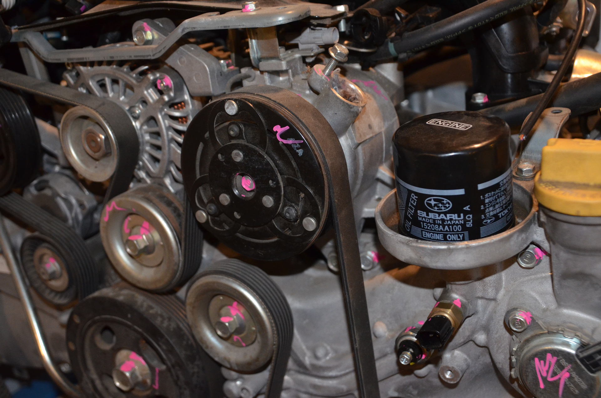

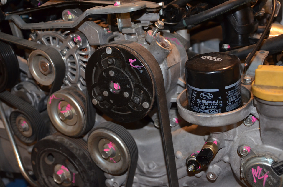

Вот и сподобился я заменить масло в моторе, времени нет совершенно )))

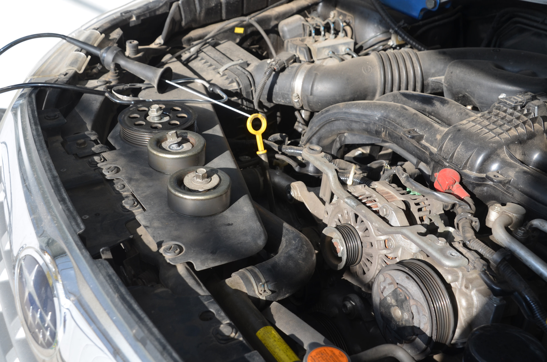

Но, мотор уже стал орать на меня. Звук противный, как будто коленвал без смазки вращается.
Да и фильтр масляный подустал.

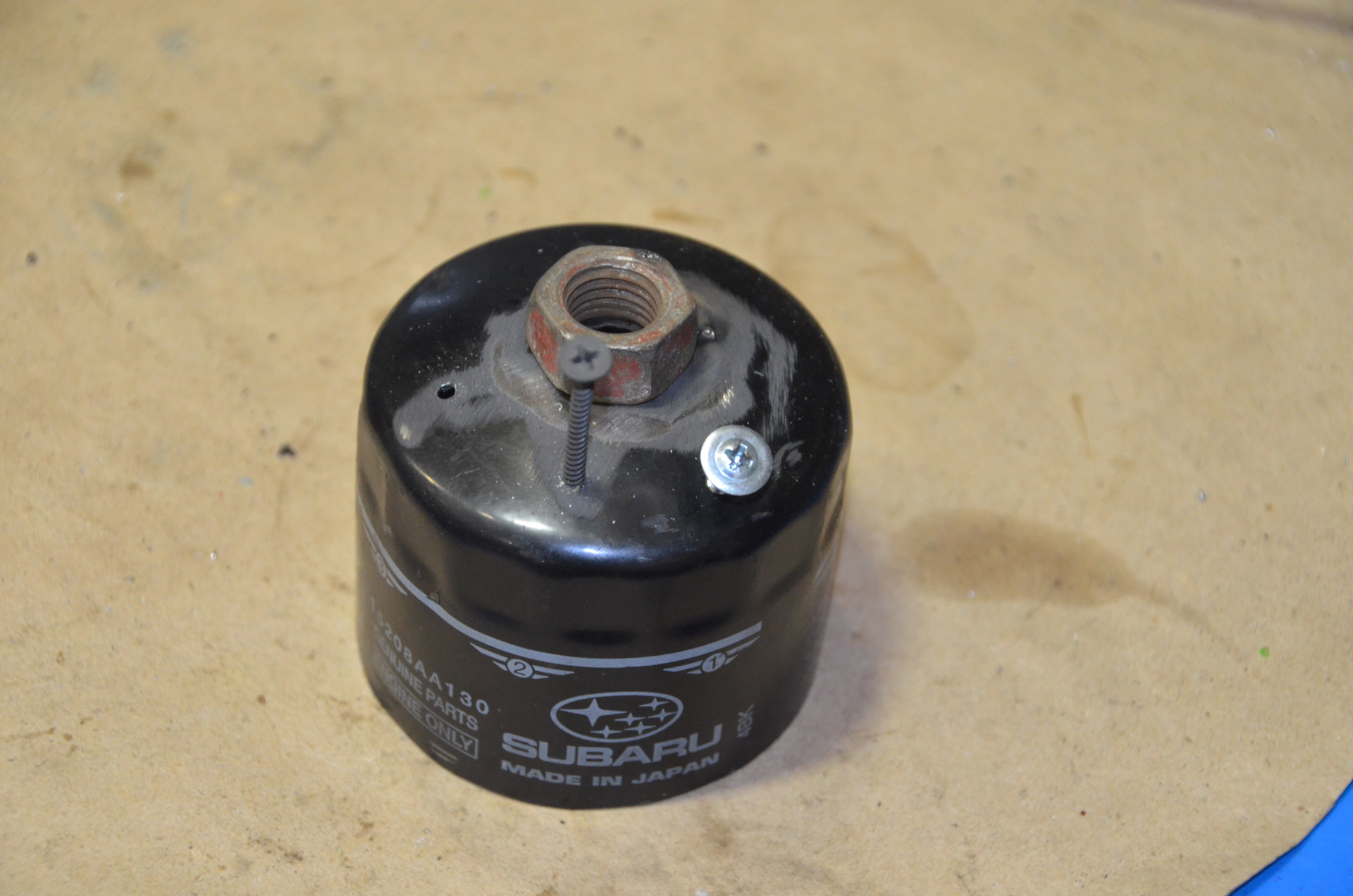

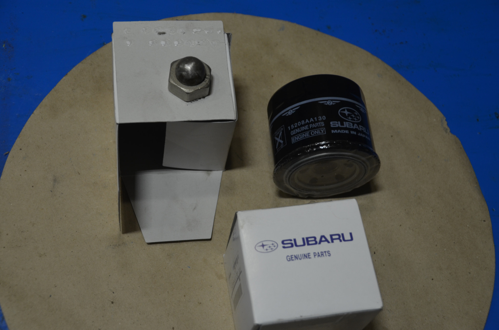

Приготовил к замене 130-й фильтр из Экзиста.
Японцы не парятся и ставят сотый фильтр и на Ежей и на FB.

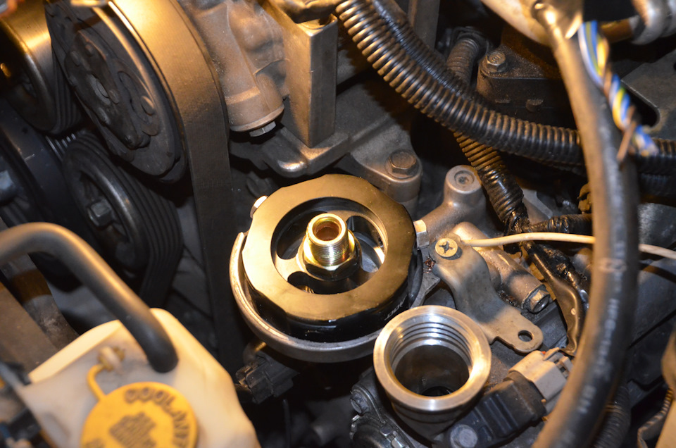

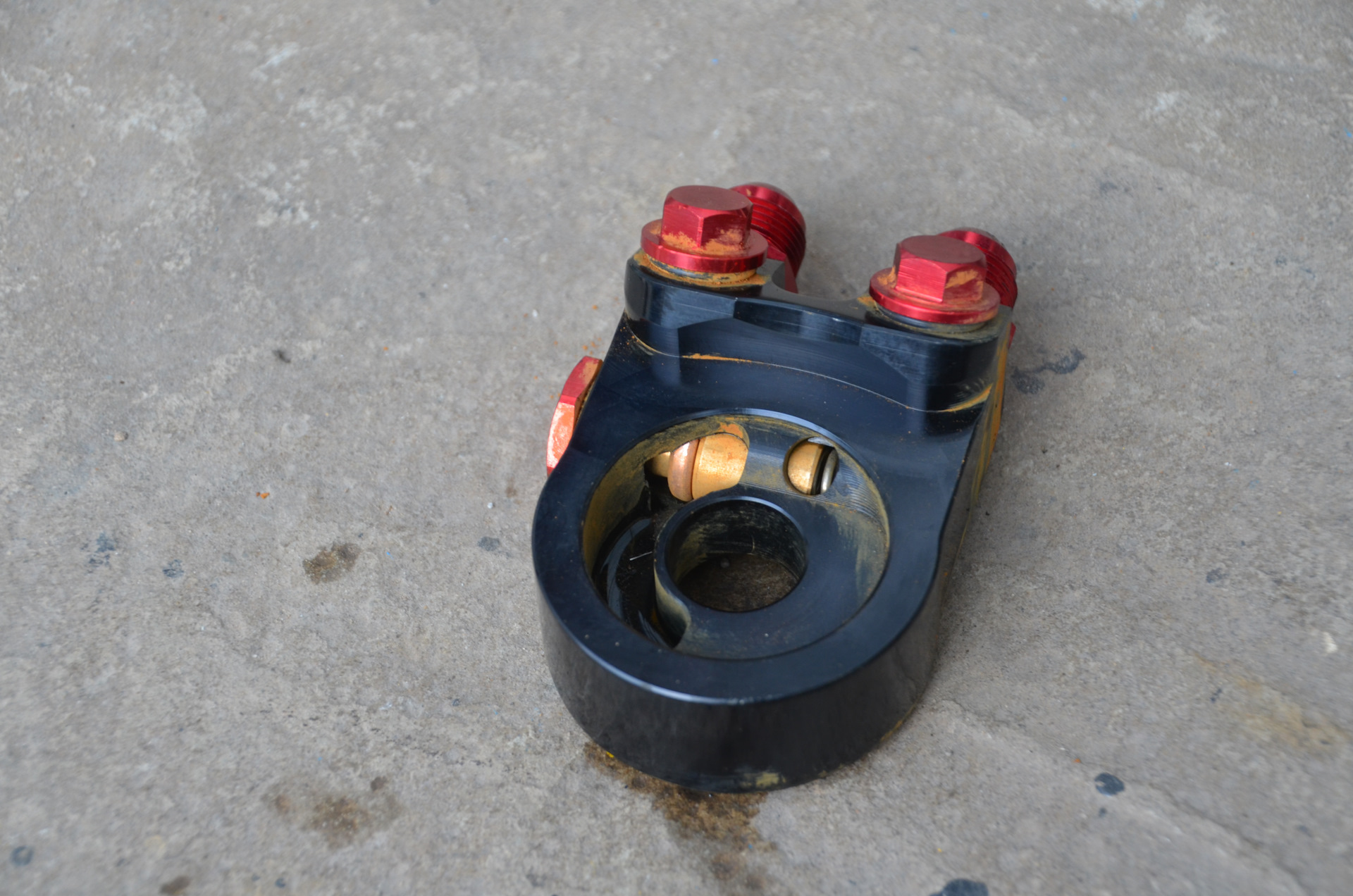

Вместе с заменой масла хотел поставить радиатор на масло.
В прошлый раз, не сделал это из-за недостатка времени и шока от термостата.
Недешёвый термостат прислал субарубрат в комплекте со шлангами и радиатором. Но, выемка в термостате не круглая а с прямоугольником под биметаллическую пружину. И вот это прямоугольное отверстие остаётся незакрытым при навинчивании фильтра. И это при огромном 130 и 160 фильтрах.
Какой фильтр ставил себе на Ежа субарубрат, это загадка ((( Видимо, размером с кастрюльку.

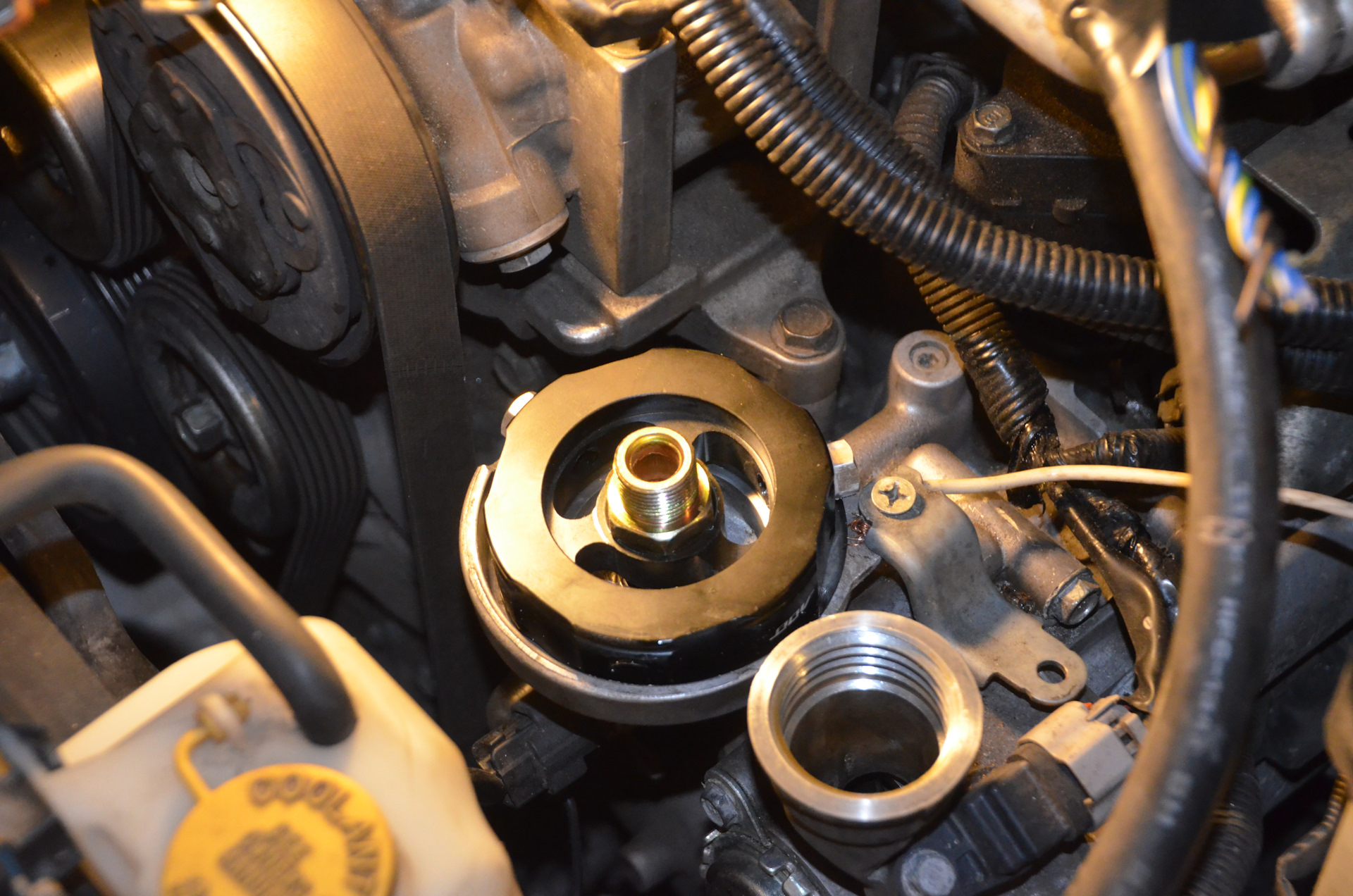

В этот раз, я закупил на Али датчики давления масла, проставку под фильтр и термостат.
Сейчас начнутся возмущённые крики, что это шлак.
Да, согласен.
Но, проставка стоит 300 р. Китайцы демпенгуют, вытесняют с рынка иных производителей.
Ломаться в ней нечему. Простояла такая 8000 км с советским датчиком давления.
Бронешланги китайские тоже нечему ломаться. Я бы поставил обычные резиновые, как на советских грузовиках стояли десятилетиями. Но, раз прислали, так прислали.
Оказались они длинноваты, отрезал, укоротил. Поставили новые оконечники стандарта AN10.
А вот китайский термостат это да, забавная штука.
Открываться он начинает от 85 градусов, внешне смотрится великолепно, но …
Внутри заусенцы, которые надо доработать напильником )))
Но, когда я его нагрел, он гад наполовину открылся и заклинил в среднем положении ))
Его поршень и корпус сделан хорошо. Посадка нормальная. А вот гильза термостата, в диаметре больше отверстия на 0,3 мм. Обточит её в размер и всё отлично заработало. Да, нам нищим автовладельцам проще допилить, чем потратить большую сумму при покупке.
В общем, не поставил я маслорадиатор пока.

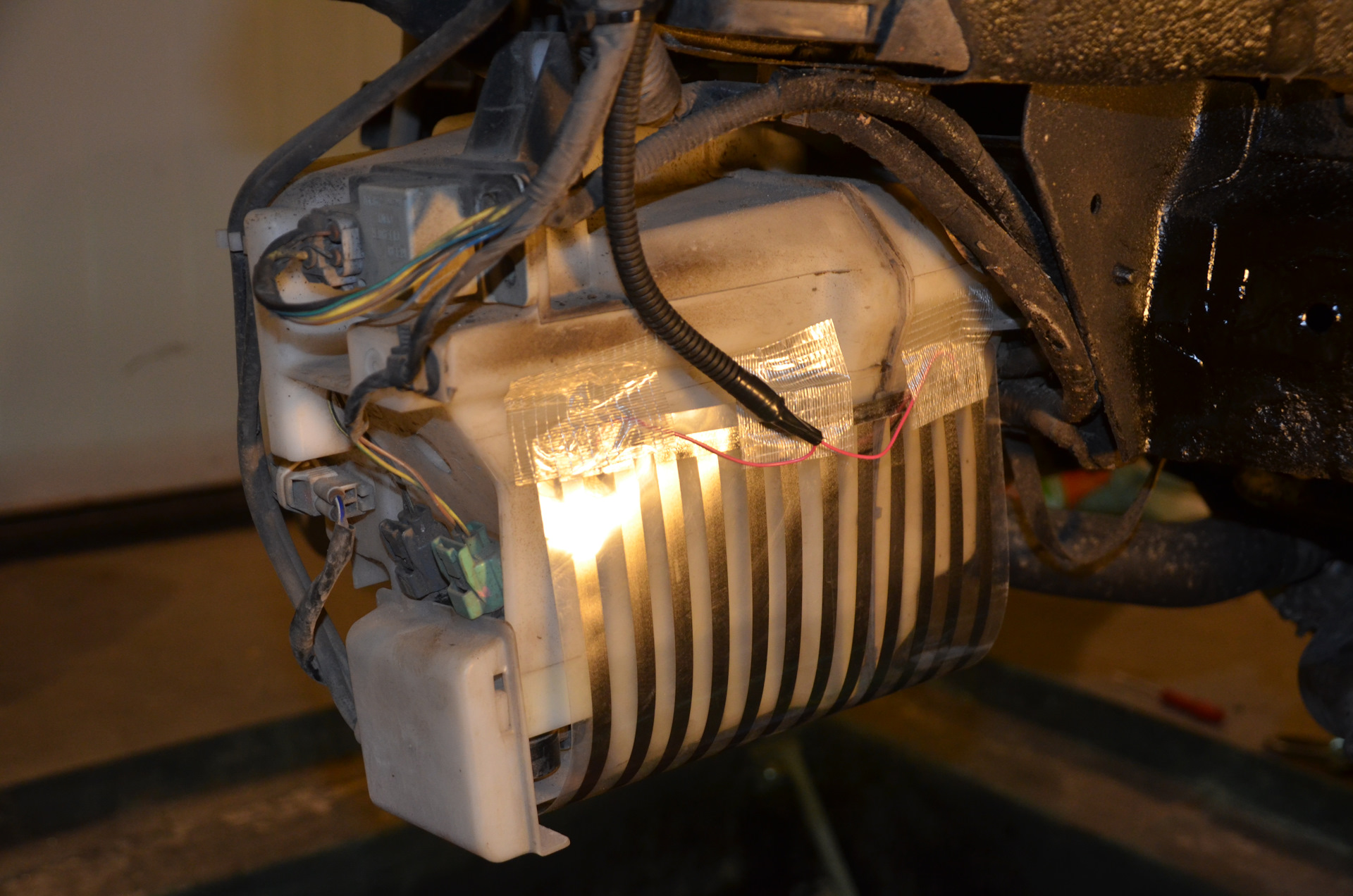

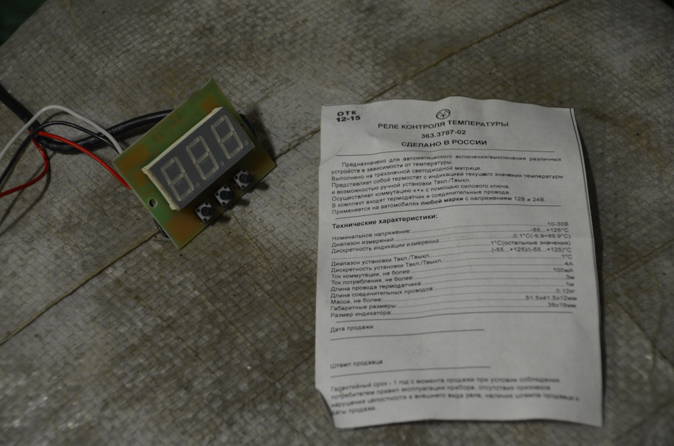

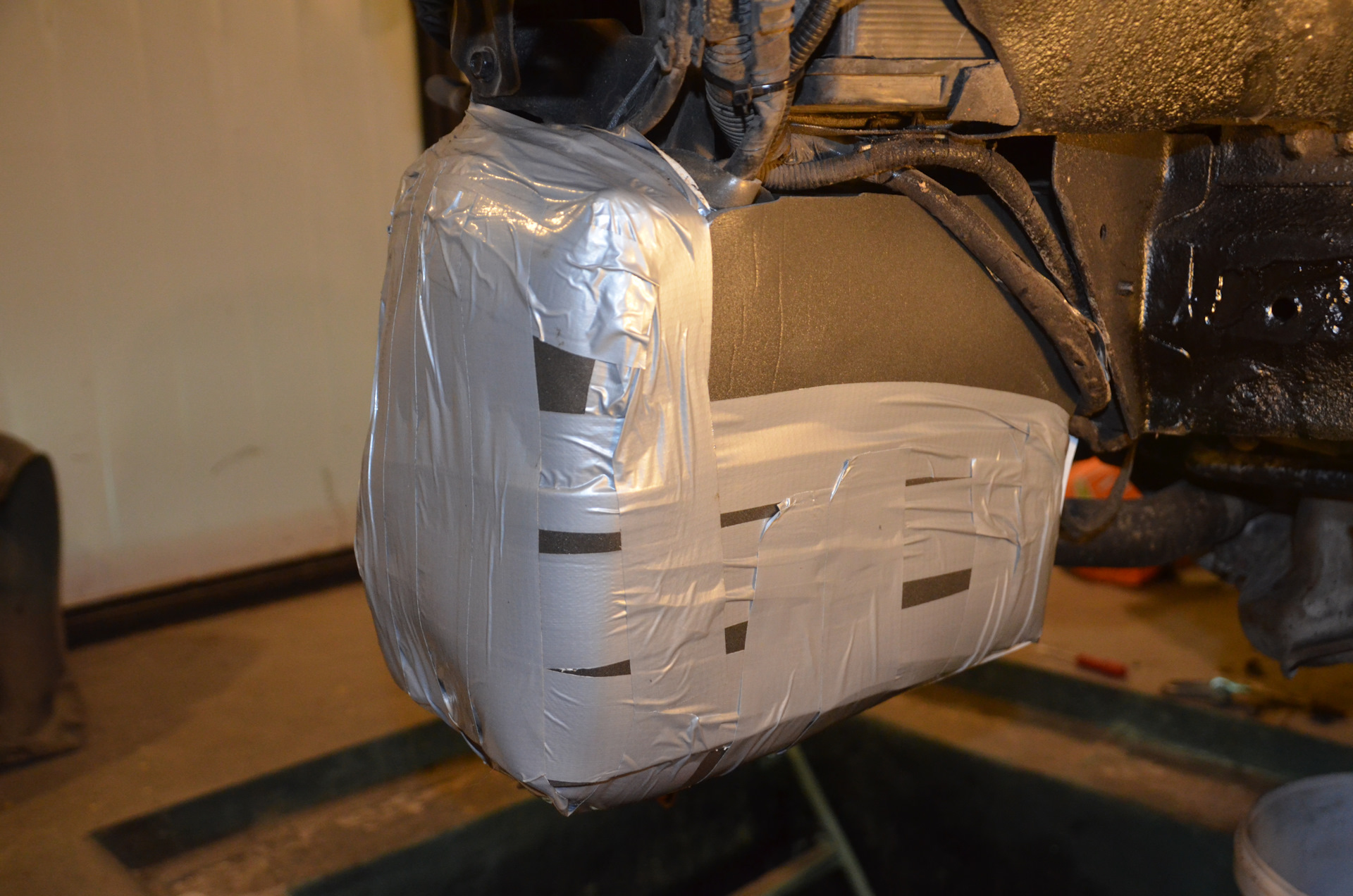

Зато поставил подогрев бачка стеклоомывающей жидкости. Сам коврик и блок управления от моей любимой фирмы — 12vi.ru/
Утеплил его двумя слоями типа спленом. Под него примотал датчик нагрева.э

Для памяти записываю размеры подшипников в роликах ремня генератора.
Покупал фирмы FBJ, но за 40 000 км они забились грязью.
В два металлических ролика нужны подшипники наружного диаметра 36 мм, внутреннего 12 мм, толщиной 12 мм. В большой ролик нужен подшипник наружного диаметра 46 мм, внутреннего 17 мм и толщиной 17 мм.
А вот подшипник в пластковом натяжном ролике работает отлично 139 000 км, хоть и имеет надпись о родине в Китае )))

С проставкой рекомендуются к использованию американские фильтры PH7317, PH3593A, 51381
Приветствую! Маслофилттр там американского стандарта, поскольку прлставка с термостатом из США. Я ставил именно американский. Номер напишу. Я вроде его даже писал как то.Они именно с большим посадочным диаметром.
Спасибо, понял вас.
Я такой ставил фильтр. Плотно садилось. У этой проставки термостат на 72 гр. Это начало оькрытия. Полное открытие при 86 вроде.с вашими перегревами самое оно. На моем холодном ej20 эта система сильно его охлаждала. Выше 80 не поднималс темпер.
Сейчас такой поставил www.drive2.ru/l/484452795731149027/

Подшипник может издавать такой шум, что за 100 метров из-за угла соседнего двора будет слышен адский звук.
Да, подшипники купил японские, но уплотнение барахло !

а что это за набалдашник на масло фильтре ?
Браво, Виталий. В разведку с вами можно идти )) Скоро всё расскажем )))
Вячеслав, я так понимаю, это для контроля перепускного клапана на фильтре? (Через какой пробег фильтр забивается и срабатывает клапан).
На спускник воздушный похож водопроводный
Он и есть, в авто незаменимая вещь )))

Слава, а горячая омывашка на холодное стекло по зиме как подействует?
Володя, она не будет горячей. Во первых мощность коврика всего 20 ватт. Жижа будет тепленькой, но это поможет растопить лёд и форсунки не будут скукожено лить. А плата на фото может выставить любую температуру, по датчику работает.

колхоз получился знатный… изолента и скотч — сила! а 20Вт нагрева в -15С ваще огонь…
Не то слово ))) Хотел поставит две, было бы 40 ватт. На руле стоит 70 ватт, нагревает руль за 10 минут в мороз. Но, руль не закрыт термоэкраном, он отдаёт тепло в космос ))) Обогреть ваш дом можно свечкой, при условии, что вы сведёте потери тепла в доме к нулю ))) Многие субаристы делали подогрев, Ставили длинную трубку на писалки и пускали её спиралью, на горячие детали мотора. Вот там просто киловатт получался ))) И ничего довольны были.
более грамотные люди, бачок подогревают от СОД… и на АКБ нет излишней нагрузки в зимний период и тепло дармовое… а те кто мотают, пусть себе на другое что-нибудь намотают…
Вот-вот, я про это только что и написал ! Ну, у нас в колхозе одни дураки, умных нет. Мы подогрев руля, ручника и кпп не умеем делать от СОД (((
теплоёмкость воды гораздо больше чем оболочка руля, и руки человека имеют тоже ИК-излучение. пока 20Вт даже в вашей теплоизоляции начнёт оттаивать лёд вы уже на месте будете и опять процесс замерзания пойдёт… и так всю зиму с замёршим бачком и отбором заряда у АКБ…
Не совсем так. Нагрев жижи нужен для нормального прохождения форсунок. Поскольку в мороз они не брызгают вовсе. стекло будет с полным обогревом, само оттает, без скребка )))

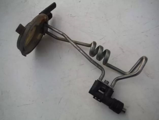

Соображалка чёт не варит у тебя! Подогрев идёт от антифриза который циркулирует по медной трубке в бачке! Посмотри в моём бж

Звук как от "циркулярки" :))
Мое субъективное мнение, звук не очень похож на коленвал по "сухой". Хотя звук мерзкий.
И вы правы, Иван. Причина звука рядом со стетоскопом на одном из фото.
Слава, очень странный звук. Работал только двигатель? Никаких электроинструментов?:)
Валерий, это не самые страшные звуки ))) Еду этим летом из деревни на работу. И на том же месте, где год назад мотор развалился, слышу такой же звук, как вкладыши ))) У меня был просто шок ((( Оказалось это подшипник компрессора кондиционера представился (((
Нет, это только работа мотора. Я сначала напрягся, но достал стетоскоп и всё понятно стало. Он на фото, отличная вещь !
