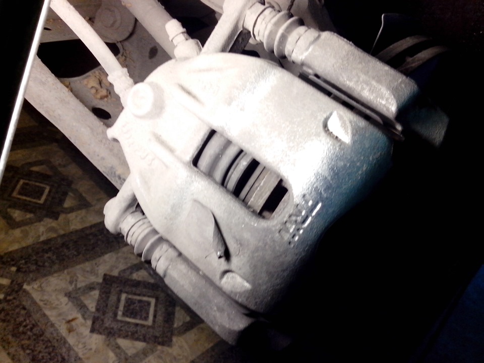

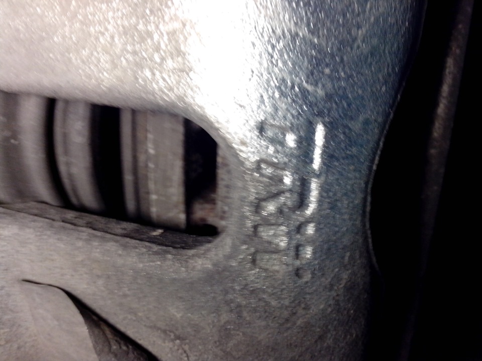

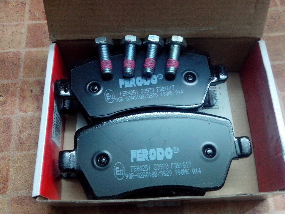

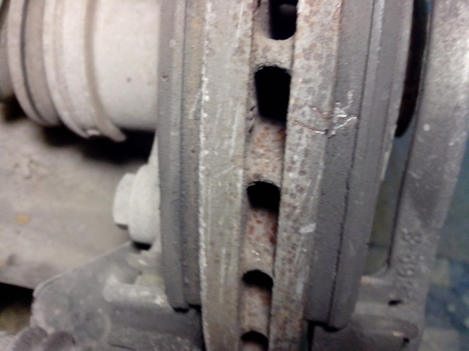

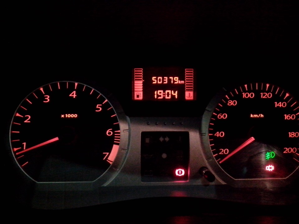

К 50-й тысячи пробега моего "болида" заводские колодки практически износились и было принято решение об их замене. Начался очередной "головняк" — какие колодки поставить? Сначала определился с тем, что на Ларгусах ставят два вида суппортов, на 8кл. модели "реновские", а на 16 кл. "ниссановские". Соответственно, колодки тоже разные. На "реновские" суппорта колодки гораздо дешевле, чем на "ниссановские". Как узнать какой стоит суппорт? Все довольно просто — на "ниссановских" суппортах на ладошке суппорта есть полукруглый вырез, через который видно колодку, а на "реновских" суппортах ладошка полностью закрывает колодку. Всю эту информацию я почерпнул на профильных форумах (типа lada-largus.com). Там же смотрел предпочтения в выборе производителя колодок. В итоге выбор пал на Ferodo (FDB 1617), ранее на Калину я ставил колодки этого производителя, плохого в них ничего не заметил. Еще, ориентировался по цене. Не в моих принципах экономить на тормозах, поэтому дешевые варианты рублей за 400 отверг сразу. Эти обошлись в 1390, заказывал традиционно в Автодоке (не реклама, просто мне там удобнее).

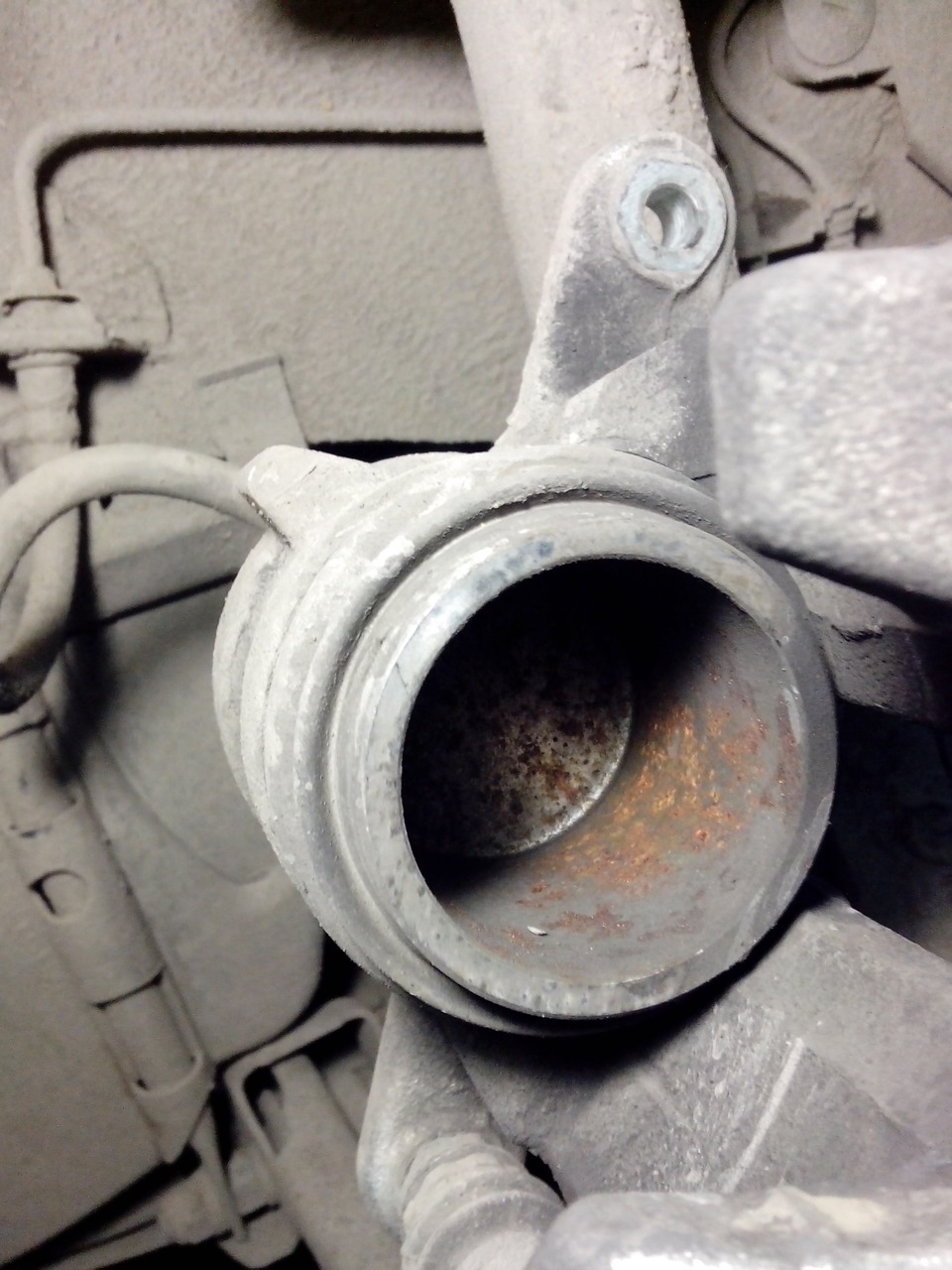

Замена ничего особо сложного не представляла. Тут главное запастись рожковым ключом х15, чтобы удерживать от прокручивания направляющую суппорта. У меня такового ключа в хозяйстве не оказалось, поэтому откручивал болты крепления немножко тяжковато. Достаточно открутить нижний болт и цилиндр легко отводится вверх. Под резинку цилиндра и на направляющие положил специальную смазку (Molykote), рекомендованную на oil-club.ru (1948003). Сами колодки (металлическую их часть) против скрипа смазал литиевой смазкой (была в моем хозяйстве, уже не помню откуда). Колодки комплектовались новыми болтами с фиксатором резьбы, поэтому все болты заменил на новые. Поршень в цилиндр суппорта утапливал с помощью струбцины.
