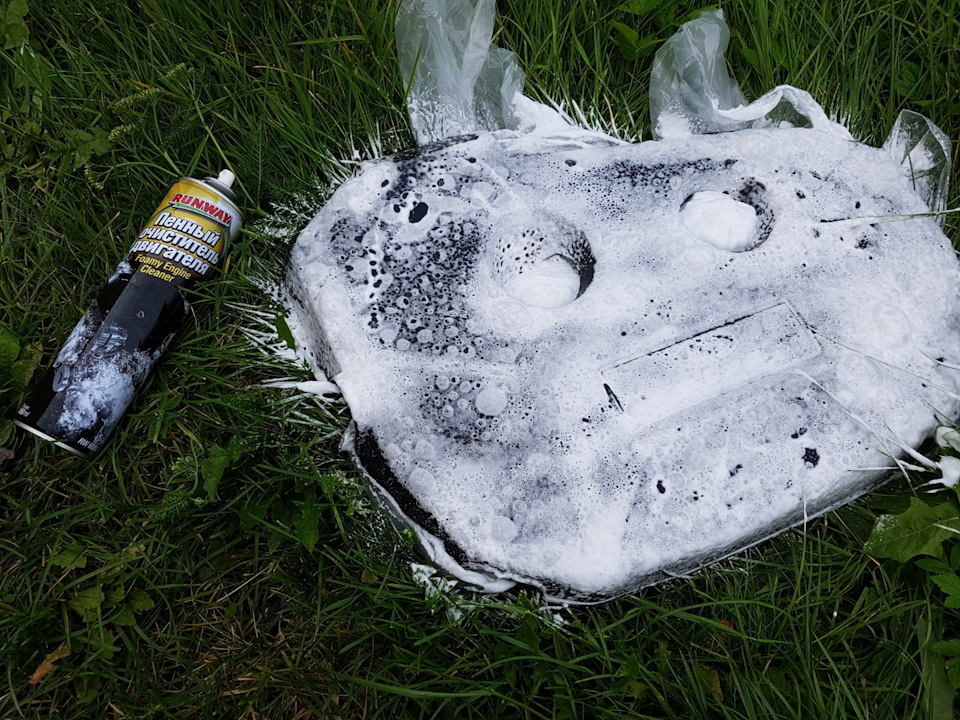

Сегодня появилось время и желание. В общем все по старой Схеме как на предыдущем авто.
Выждал часа 1.5 пока остынет двигло. В связи с наличием большей электроники немного перебз…л перестраховался и все же накрыл АКБ и группу предохранителей.
Сполоснул водой из садового шланга. Нафигачил средства. Смыл. Повторил на зачёт ещё раз со средством и смыл начисто без фанатизма с напором. Минут через 20 стартанул движок. Все как часы. Погазовал малёх, думал капли послетают с агрегатов, но подушки двигателя функцию выполнили свою. Пришлось тряпочкоц поработать. На фокусе движок по интенсивней вибрировал.
Выгнал влагу тряпкой. Сверху везде силиконовой смазкой прошелся и уаля… теперь красотка, всё блестит как у кота…

Каким средством мыли? А что это за хрень свисает с капота посередине с кругляшом?
Добавил еще фото… средство runway… чистит нормально. Я и не ожидал от средства идеальный результат, ведь грязь не простая. Тряпочкой все равно пришлось протереть.
