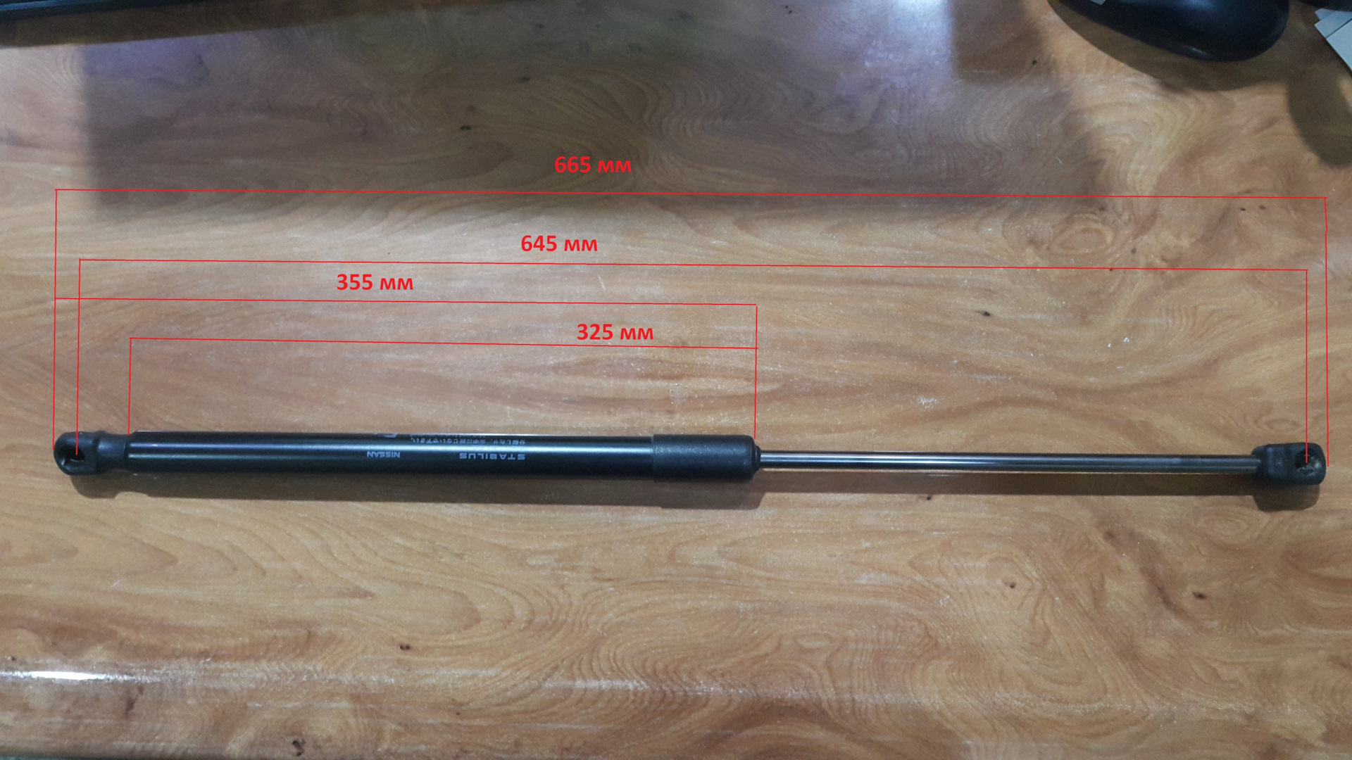

Приветствую. Хотим внедрить подобное на Juke. Не могут подобрать, Китайцы пишут нет такого для нас. Вопрос, если не сложно замерьте длину ваших подьемников в открытом состоянии, от начало до конца. И если получится в закрытом. Длина нашего 665 мм. Спасибо.
